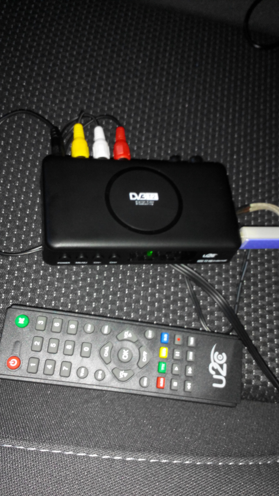

Случайно увидел цифровой ТВ-тюнер U2C T2 и его функцию как проигрывателя. Вот оно!

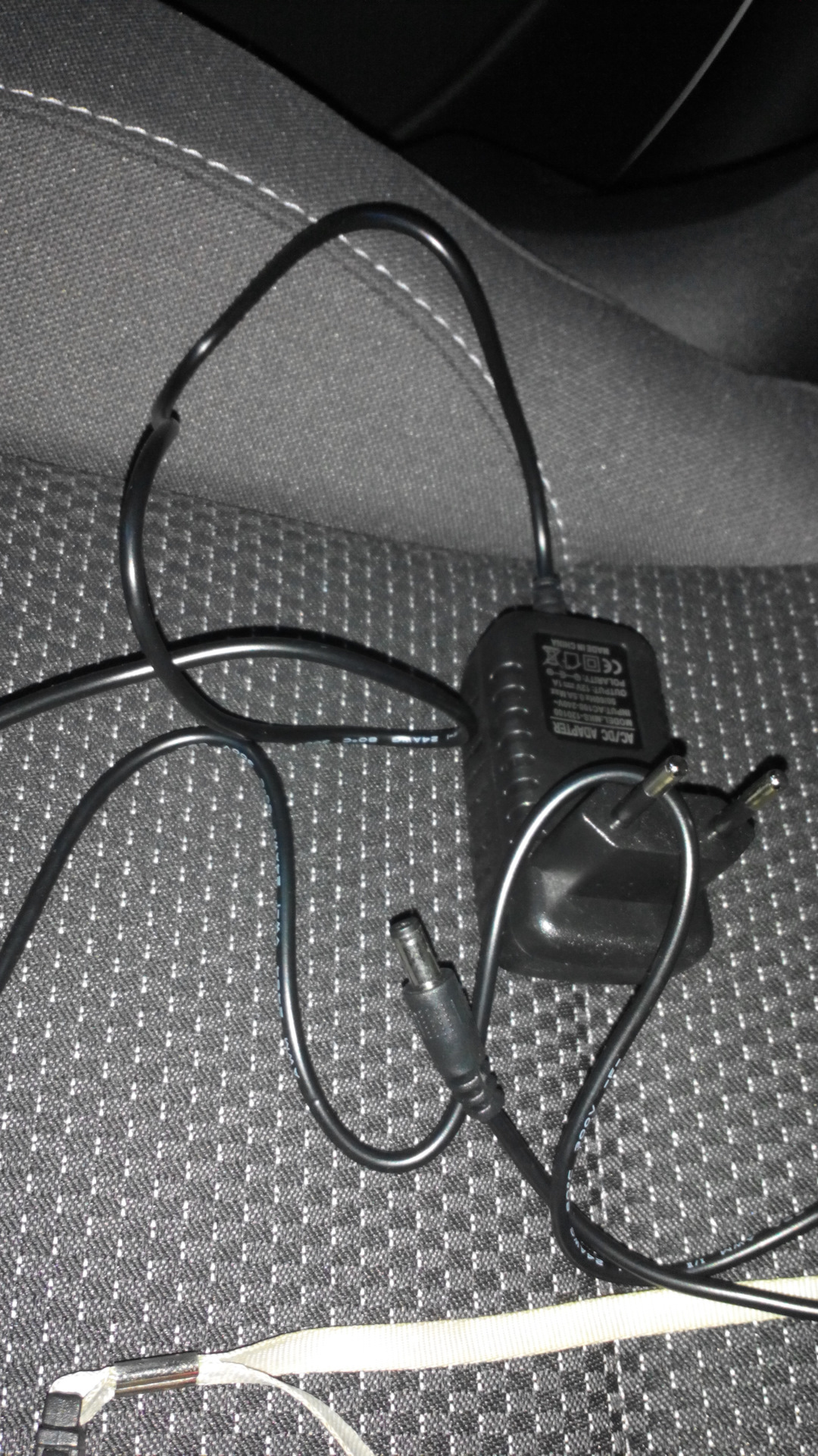

Питание на 12V — то что нужно.

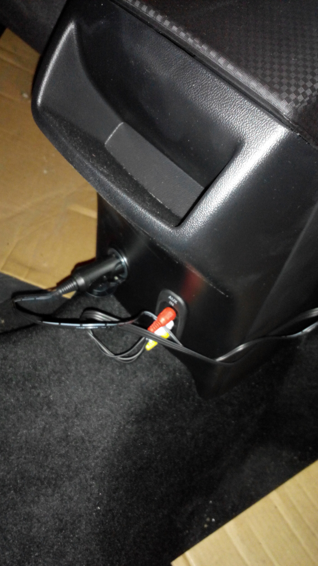

Купил кусок провода с необходимым контактом (что бы не резать оригинальный), а на другой конец разборной штекер в прикуриватель.

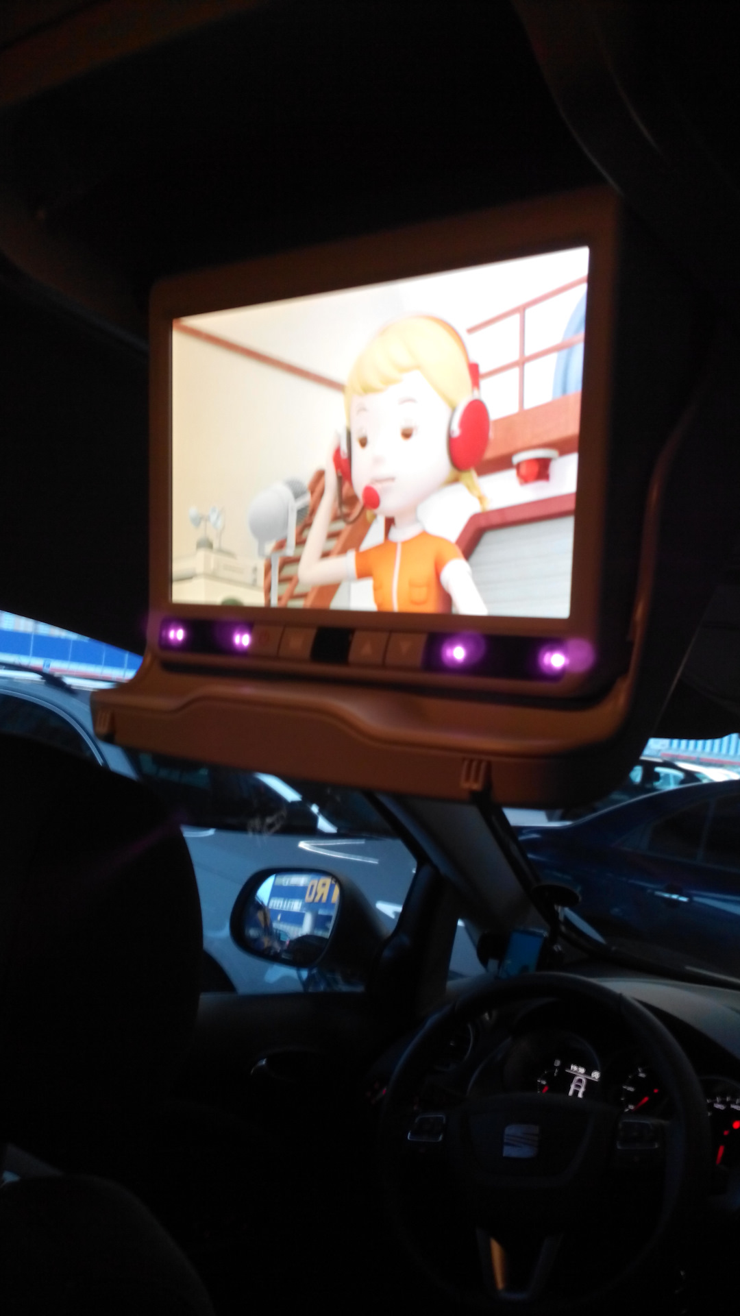

Собрал все до кучи — ЗАРАБОТАЛО!
Теперь дети смотрят мультики и не скучают на своих местах. Цифровое ТВ пока еще не пробовал.
Пока не придумал как это краство пристроить в машине и немного фонит при движении, но с этим буду разбираться в будущем.
