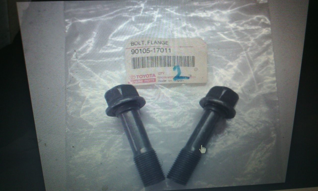

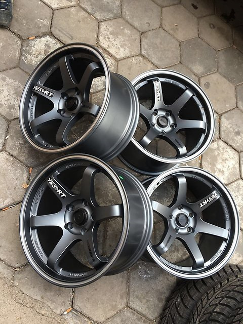

прикупил диски реплика, резину 215х45х17. как получу в тк буду ставить. арки зад придется катать полюбому думаю, а на перед развальные болты.

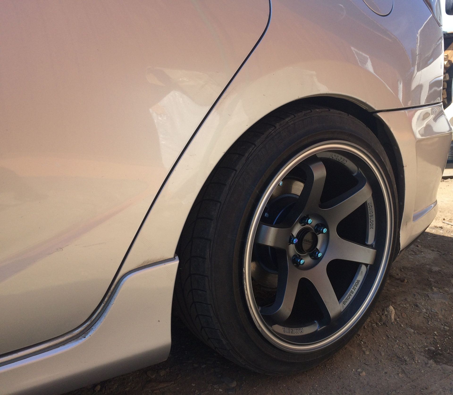

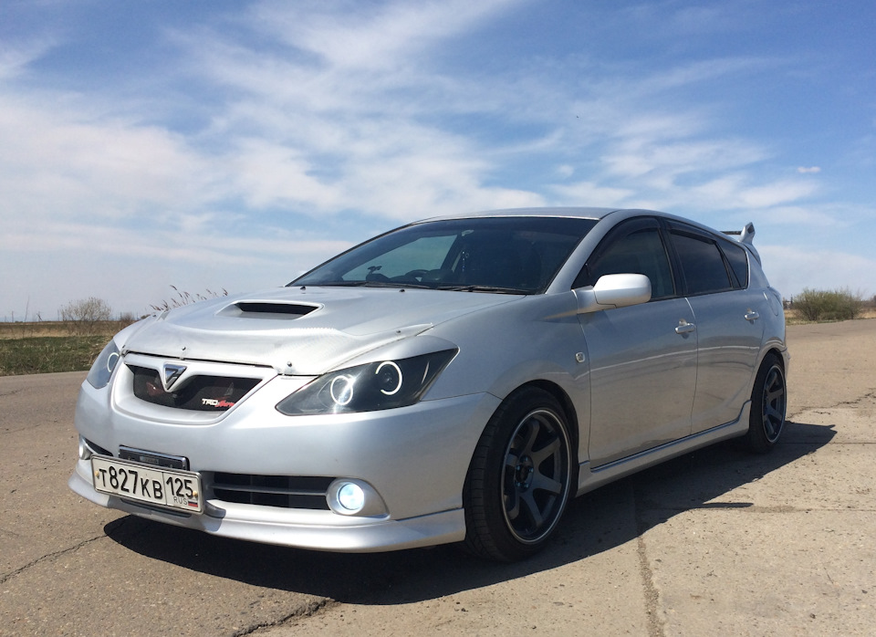

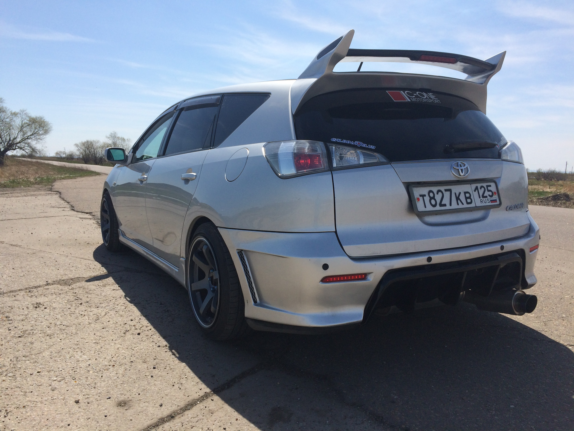

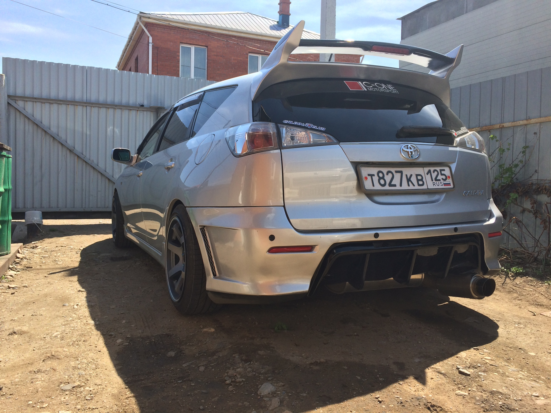

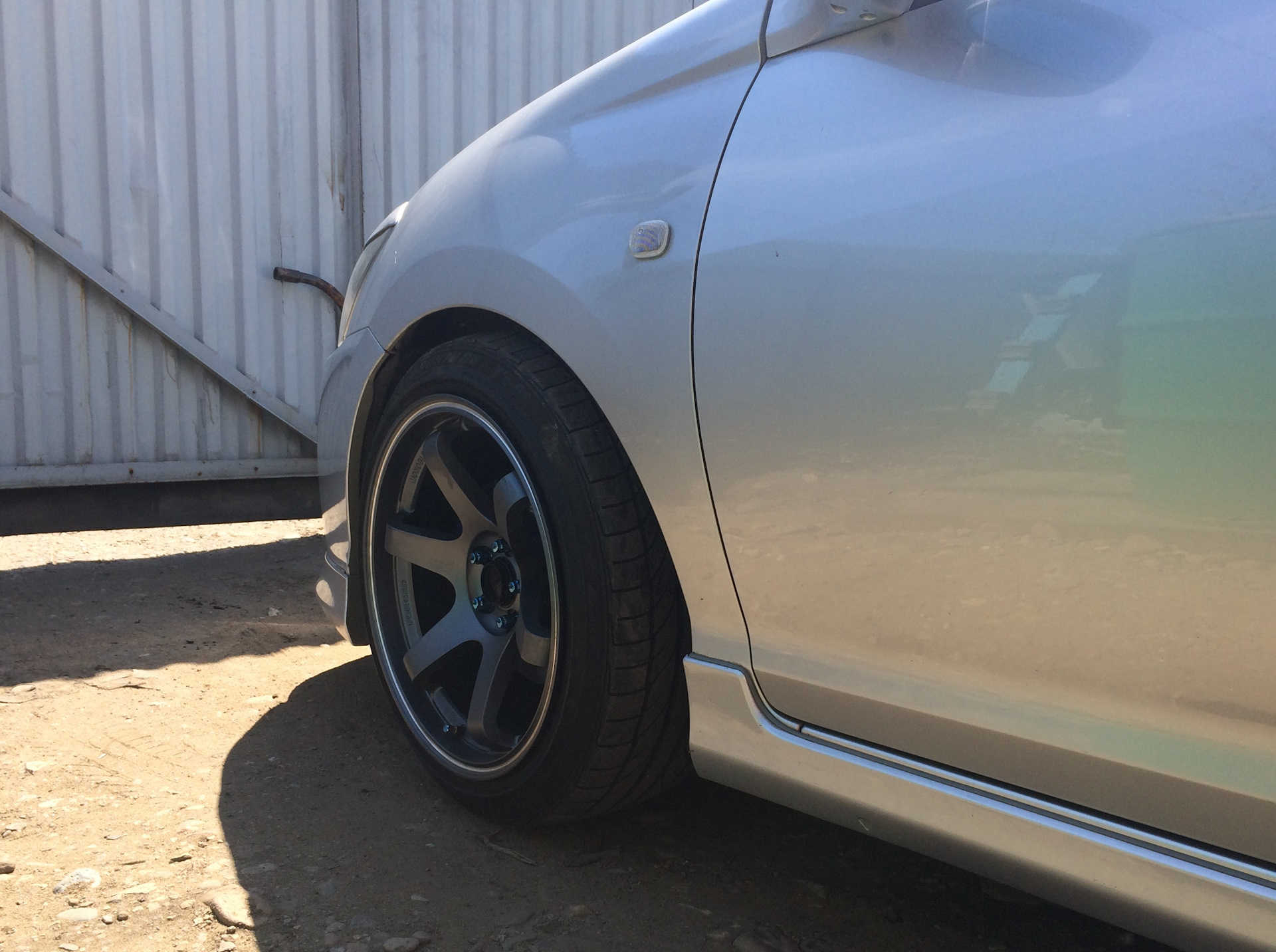

Итак все пришло. Установлены стойки Tein super street (перед гайки в самый низ до упора, зад 2 см от нижнего края резьбы). Резина Bridgestone ts-02 215х45х17 (2006 год) натянута на диски на шиномонтаже без всяких танцев с бустерами, хотя и очень жесткая боковина у этой резины. На бескамерке спускали сразу сцуки даже при 3.0 давлении в колесах. Пришлось купить и установить камеры (175х16), возможно так будет даже надежней и спокойней. Давка 2.2 перед и зад. Теперь все норм. Многие ставят китай-корею-тайвань резину, она мягче встает, не знаю, я упертый и на свои машины ставлю только бриджика, хоть и не всегда нового. Арки ни зад ни перед не раскатывал, перед с родными болтами (развальные не понадобились). Развал заводской везде остался. Ничего нигде не трет. Для успокоения души заехал на регулировку схождения. Как говорится — я счастлив… :)
лето 2018: резина заменена на bridgestone potenza 225х45х17. пружины вкруг rsr ti2000 с занижением на родных стоковых стойках. арки зад раскатаны, спереди по 1 развальному болту на каждой стойке+ регулировка развала на стэнде. Теперь зад в идеале все, перед самую малость пошоркивает об подкрылок на больших неровностях.

Друг подскажи, если 225/45 поставить на твои диски, будет тереть? Голову грею с этой шириной 9 что-то кажется многовато
у меня сейчас на этих дисках стоят bridgestone 225х45х17. без всяких проставок. машина занижена (пружины rsr). все отлично. ничего не трет.

По фото арки у тебя вроде не катанные, а если пару амбалов посадить в машину норм будет?
на фото еще не катанные и шины стоят 215х45х17. позже поставил 225х45х17 и немного зад раскатал, так как проставки 5мм еще на зад поставил (на заду теперь вылет et25). перед на больших кочках совсем немного об подкрылок чиркает, но это решаемо (болты развальные есть), но лень их ставить — притерлось уже ( не до дыр в подкрылке конечно :) ). с амбалами не езжу.
