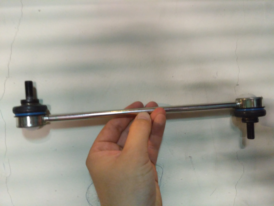

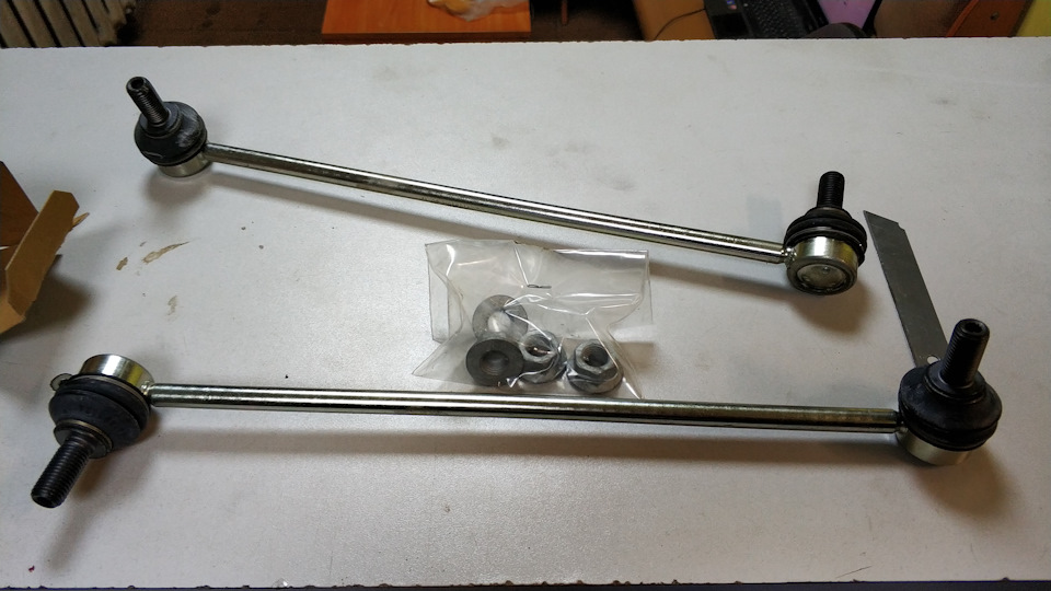

Для тех, кто надумает менять передние оригинальные стойки стабилизатора, в частности на октавии А7, хочу подсказать, как сейчас модно говорить, Лайфхак. (данные стойки идут и на другие соплатформенные марки и модели).
Итак,

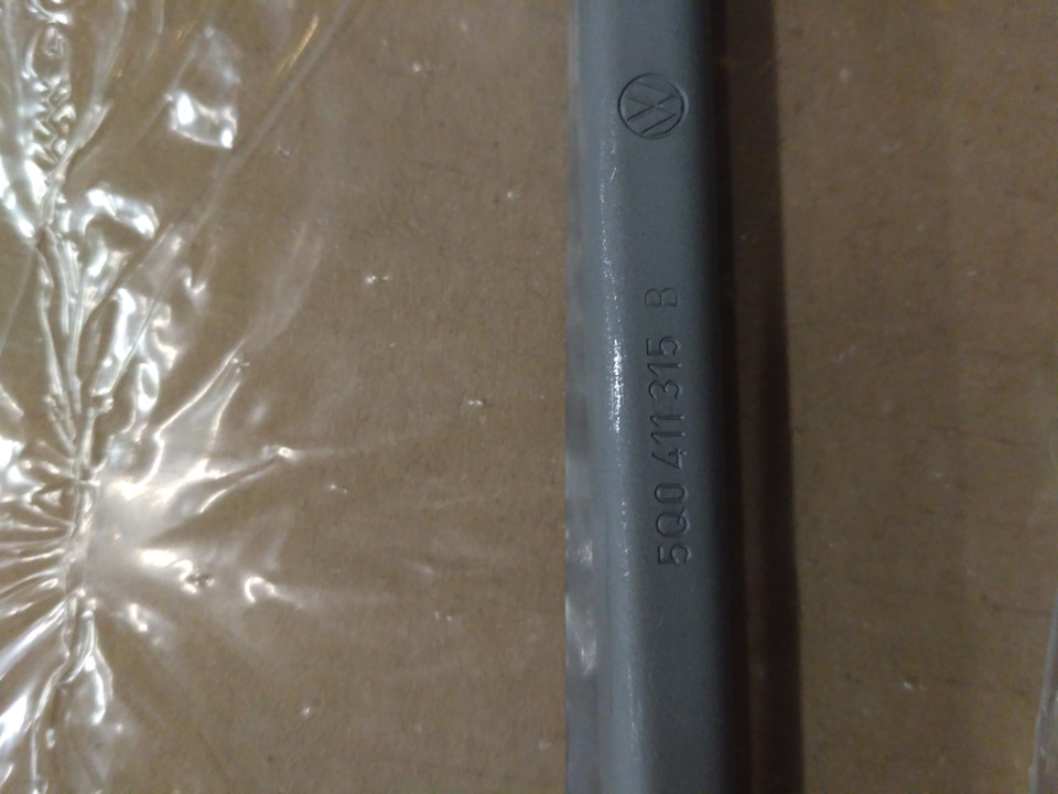

Есть два вида стоек 5Q0411315A и 5Q0411315B (как заявляет завод — усиленные). Оба артикула одинаковы по размеру и взаимозаменяемы. Конструктивные отличия можно увидеть ниже на фото.
Если заказывать по отдельности артикул 5Q0411315А, то цена 1700 за штуку + гайки приобретаются отдельно.
А если заказать комплект 1K0498315A, то он будет стоить 1500 за комплект. В этот комплект входят 2 стойки 5Q0411315A и 4 гайки к ним.
Если не знаете, подходят ли на ваш автомобиль данные стойки или нет, пишите, проверю по VIN.

315В это одна стойка без гаек.

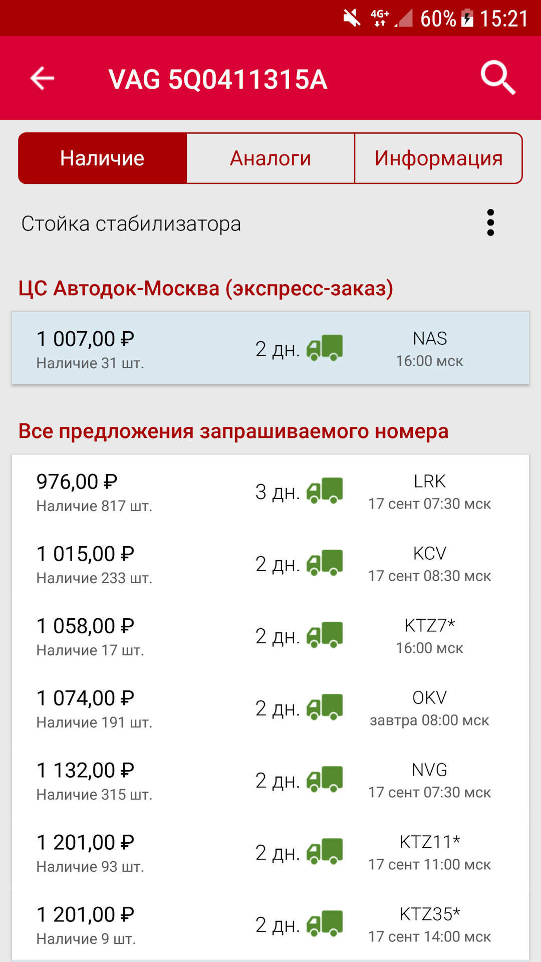

Интересно и где это 5Q0411315A стоят 1700р. за шт? Их цена 900р. шт.
На вчерашний день цена 1300р за штуку, дешевле не нашел.)
Вот на сегодня в Автодоке.
Ну у нас только емех есть по близости, поэтому приходится по местным магазинам покупать/заказывать.)
Фигово когда выбора магазинов нет.
Да вот же.)
Bon116
100% паленка из Гуанджоу, минимальная цена оригинальной настоящей стойки 1700 руб. Чуда не бывает, не покупайте гов, , , о китайское. Мне китаец с АЛИБАБА постоянно шлет фото, что они подделывают, там пипец точные копии.

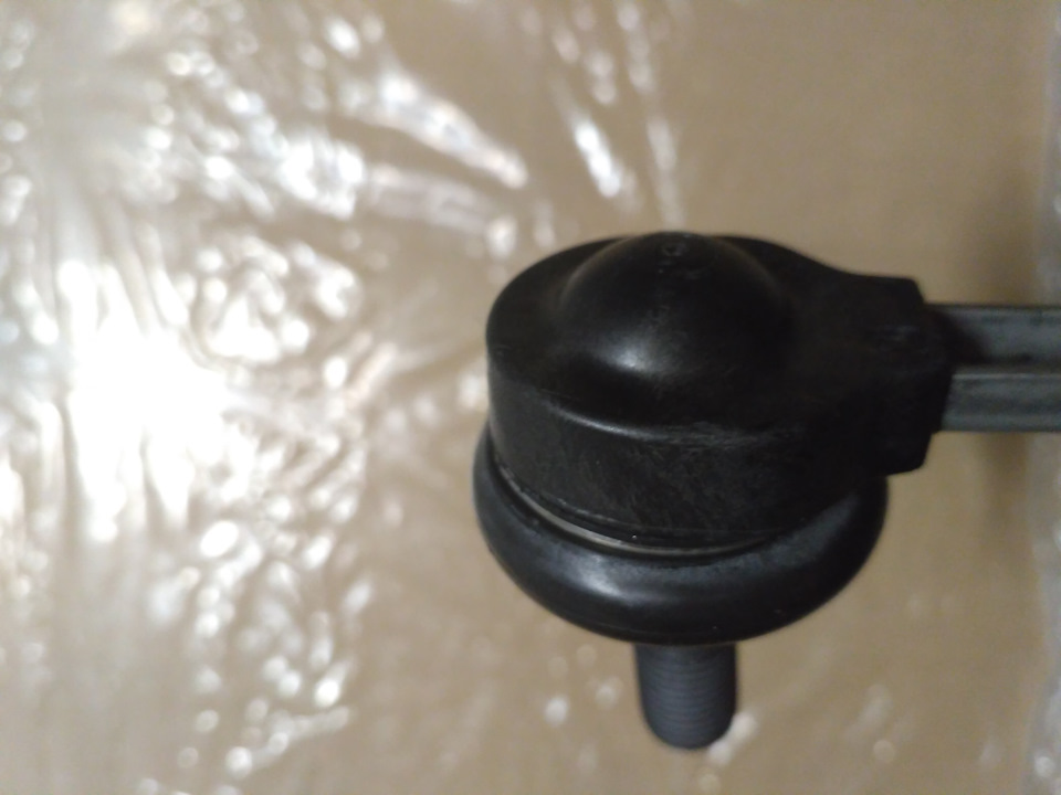

1. Неужели стальной наконечник меньшей прочности чем стальной? Удивлен, что П-профиль считаются усиленными
2. Номер комплекта полнотелых, тот что дешевле, чем по одной брать приведен. А можно номер комплекта усиленных?
Привет.
1) не могу подсказать
2) комплекта с усиленными не существует.

5Q0411315B под этим кодом приходит одна или 2 стойки?
Как одна отдельная стойка и без гаек

Они же штатные, не полнотелые?
Верно, не полнотелые. Но ставят полнотелые
