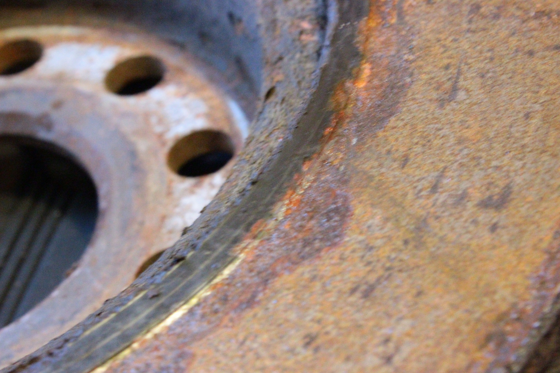

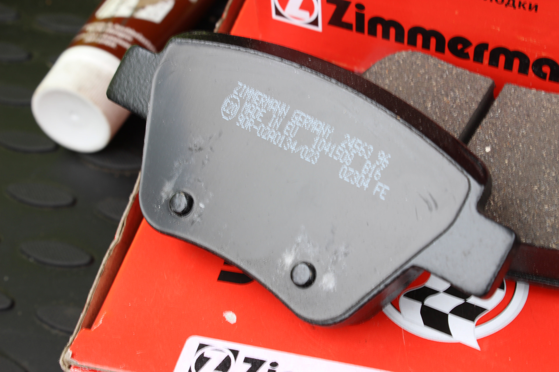

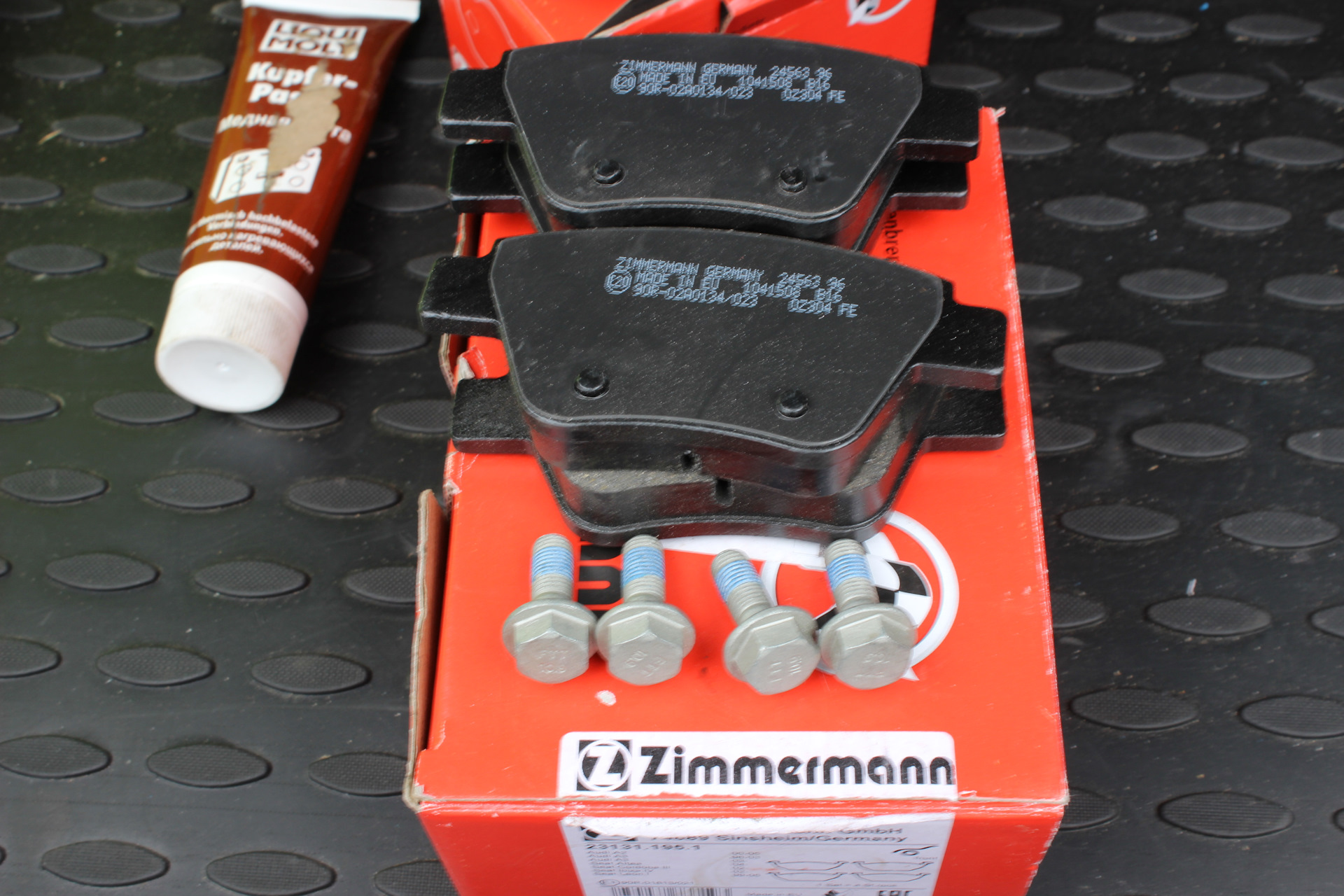

Поменял передние тормозные диски Otto Zimmermann 600.3233.20 Coat Z (4.450 руб. — 2 шт.), передние тормозные колодки Otto Zimmermann 23131.195.1 (1.513 руб. — комплект), куплены но еще не заменены задние тормозные колодки Otto Zimmermann 24563.165.1 (2.191 руб. — комплект).

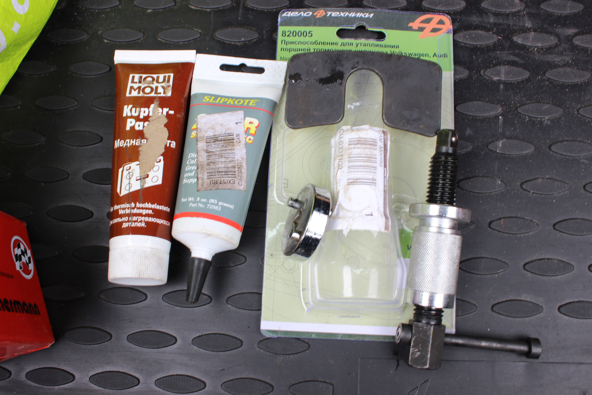

Применялось: паста медная Liqui Moly 7579 (3348 руб.), смазка суппорта дискового тормоза силиконовая "SLIPKOTE 220-R Silicone Disc Brake Caliper Grease and Noise Suppressor" 85гр Huskey 72983 (861 руб.), Приспособление для утапливания тормозных поршней Дело техники 820005 (685 руб.) — нужная вещь!
Так как делал самостоятельно в первый раз, пользовался вот этим видео
Как видим, для всего есть цена! Но ПОМОЩЬ ДРУГА — БЕЗЦЕННА!

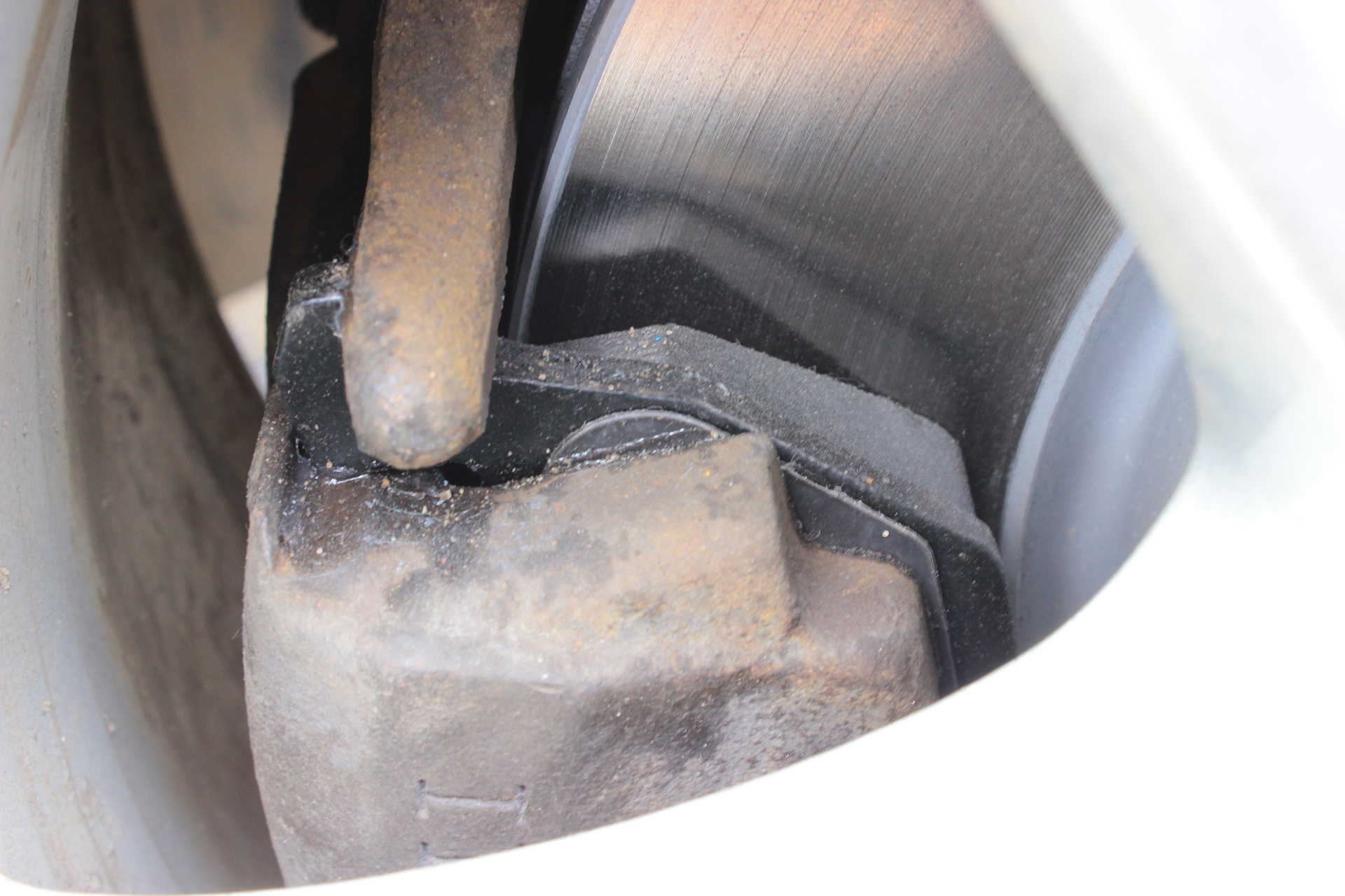

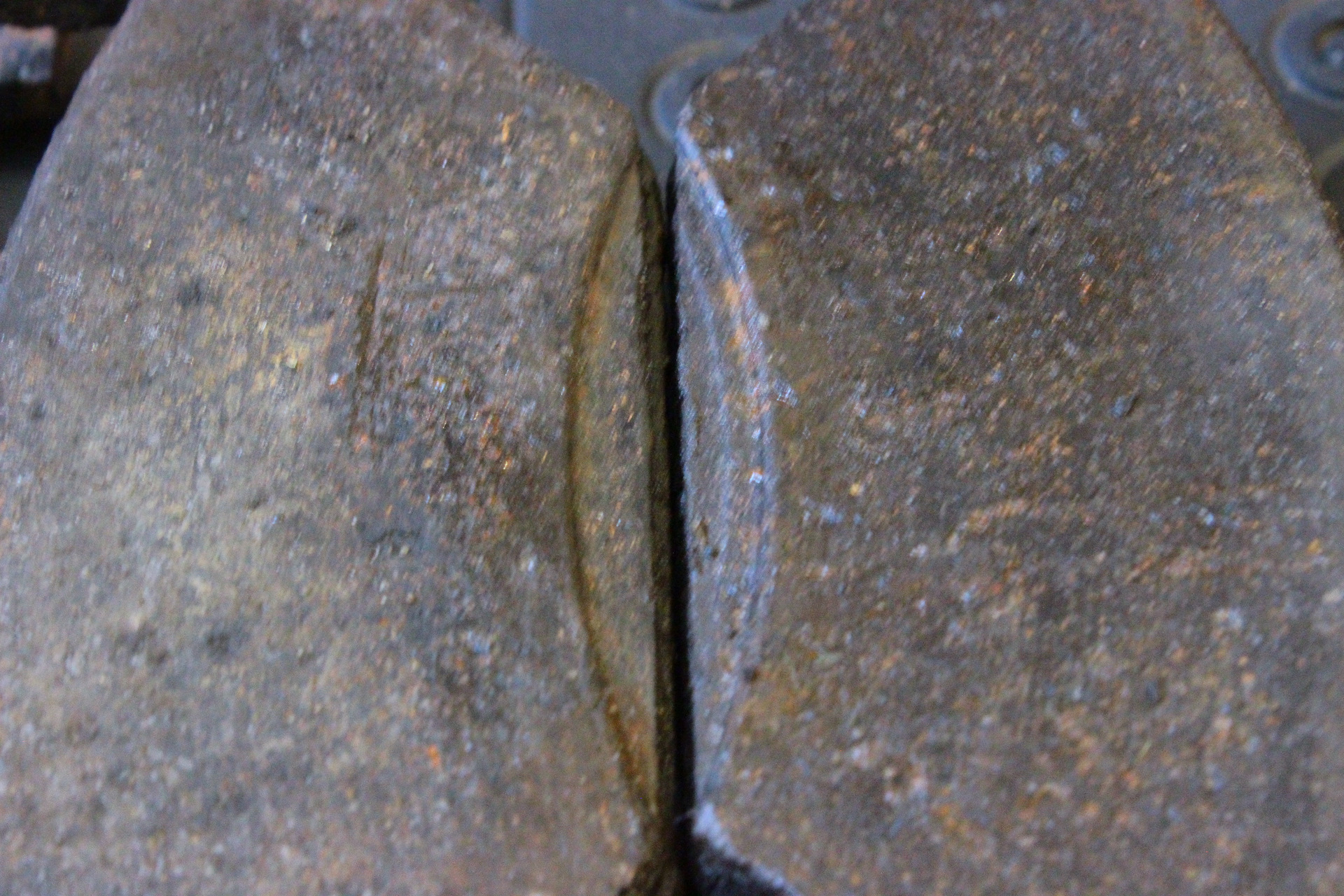

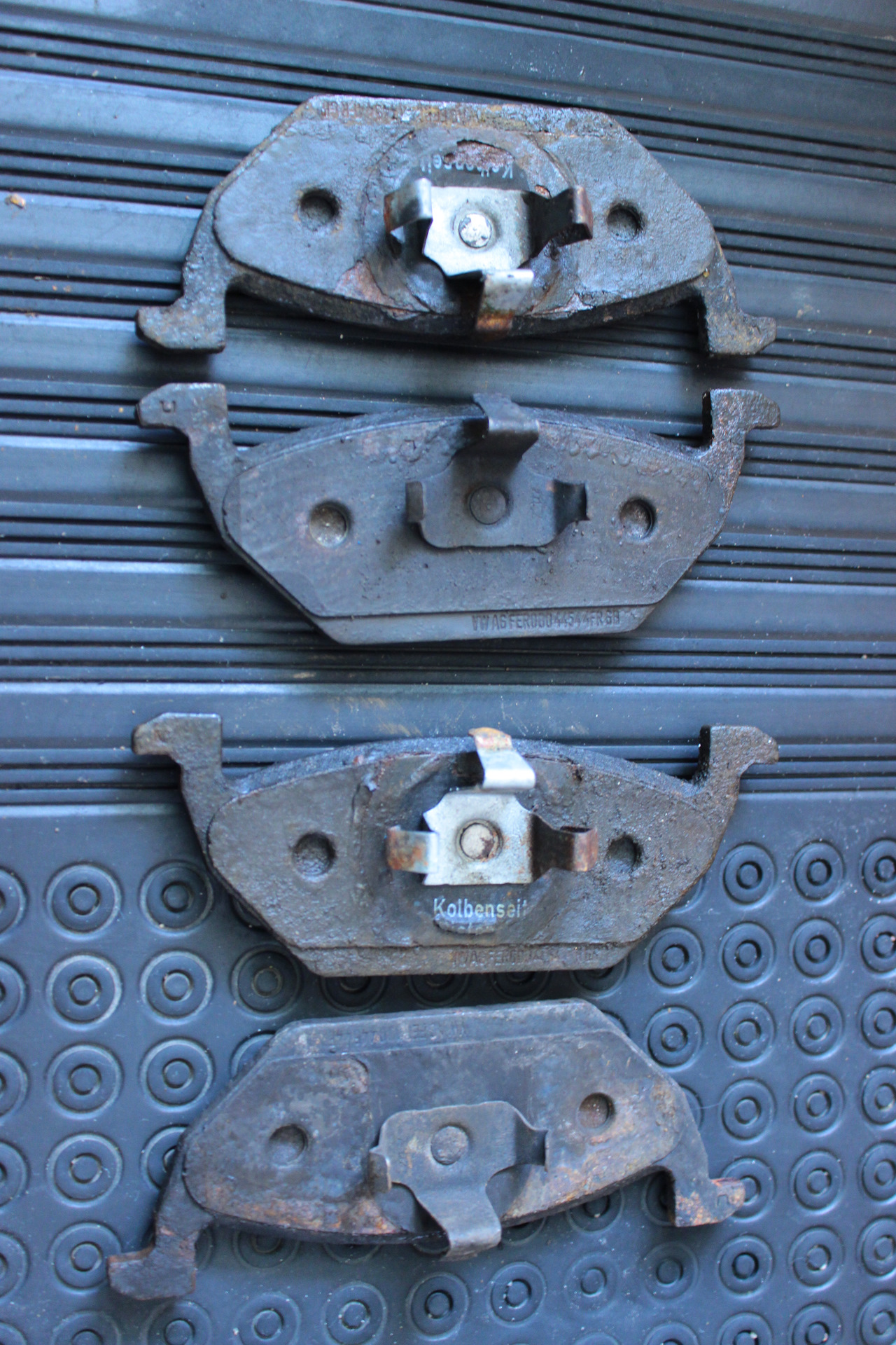

От себя добавлю. Направляющие суппортов просто зачистил от какого-то резинового налета.
По времени заняло около 4 часов, т.к. делал для себя и с небольшим фанатизмом. Зачищалось все что было можно )))) Фото процесса нет — погода не располагала )))

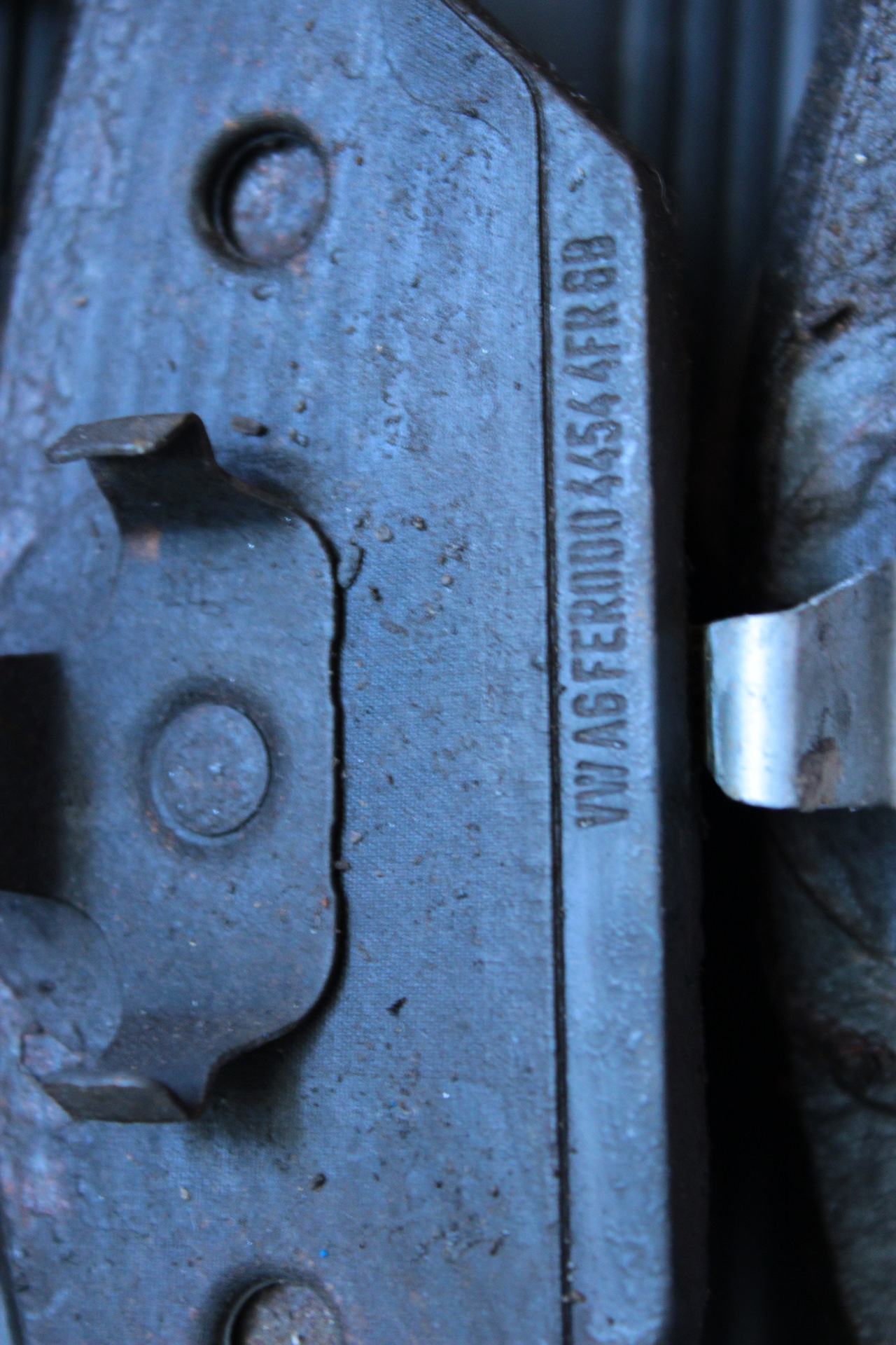

P.S. Колодки покрыты какой-то мягкой и гладкой краской (будем считать что противоскрипной) и имеют на нерабочей поверхности накладки — тоже мягкие, что-то вроде пластика. Думаю сделано с той же целью — уменьшить скрип и трение. Но, т.к. до этого колодки не менял — в выводах могу ошибаться.
