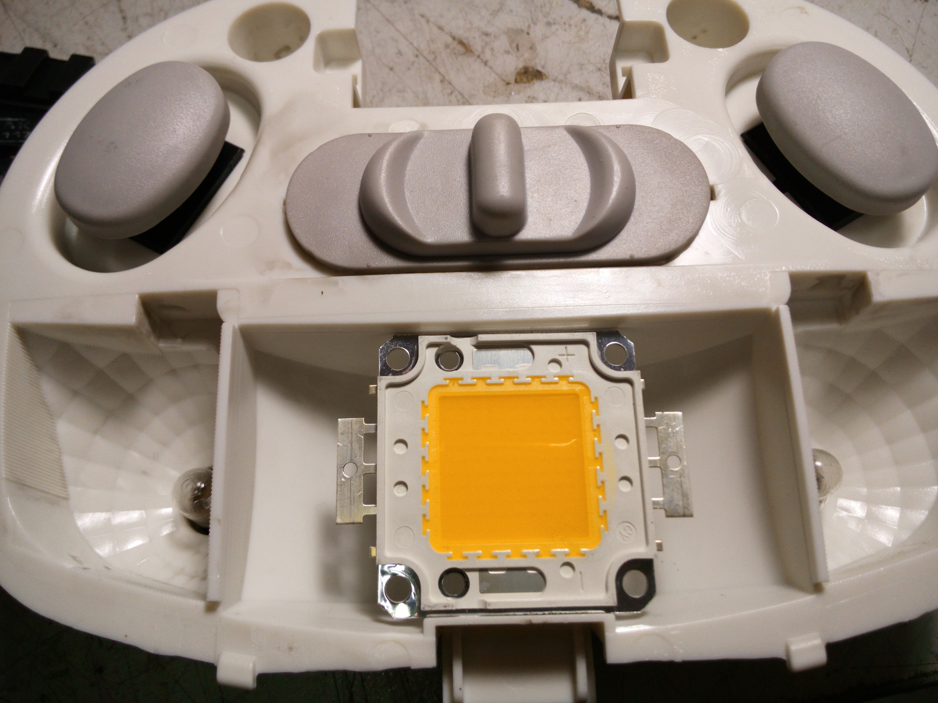

Наиболее красивым и возможно правильным решением наверно было бы изготовление печатной платы под смд светики 5630.Но у меня без дела валяются несколько десятков 10ватных квадратиков.
Хотя идеально в корпус плафона подходит 20W и мощнее))).

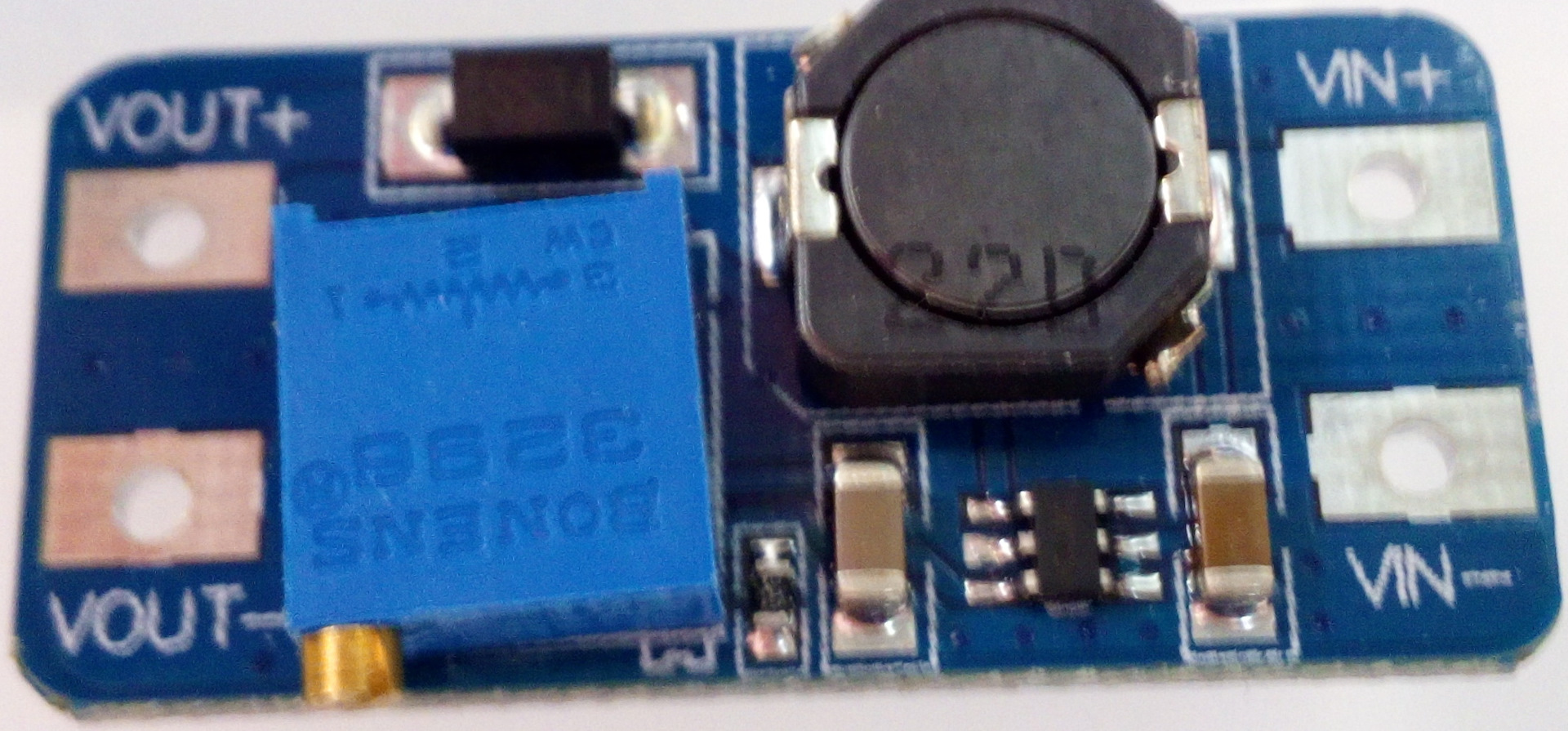

Чтобы разжечь такой светик нужно 25-30 вольт поэтому необходимо использовать step up модуль
Тут есть подводные камни.Такой модуль хорошо стабилизирует выходное напряжение при уменьшении входного вплоть до 2 вольт, это конечно хорошо, но в таком случае у нас пропадёт плавное затухание.

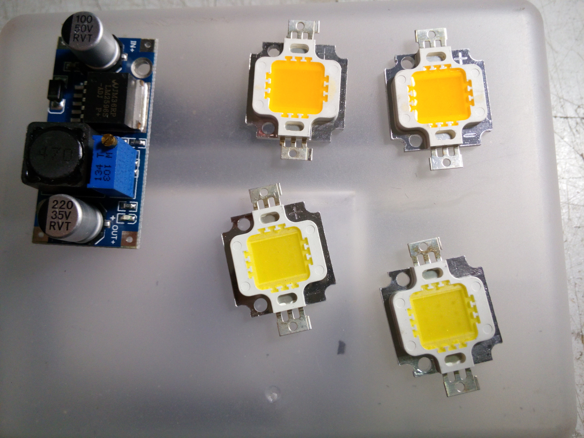

Поэтому я остановился на 10 ватных светиках, а в качестве драйвера буду использовать step down модуль.
Естественно реализовать нормальное охлаждения для таких светиков в плафоне просто невозможно, поэтому питать светодиоды надо током при котором они не будут греться.

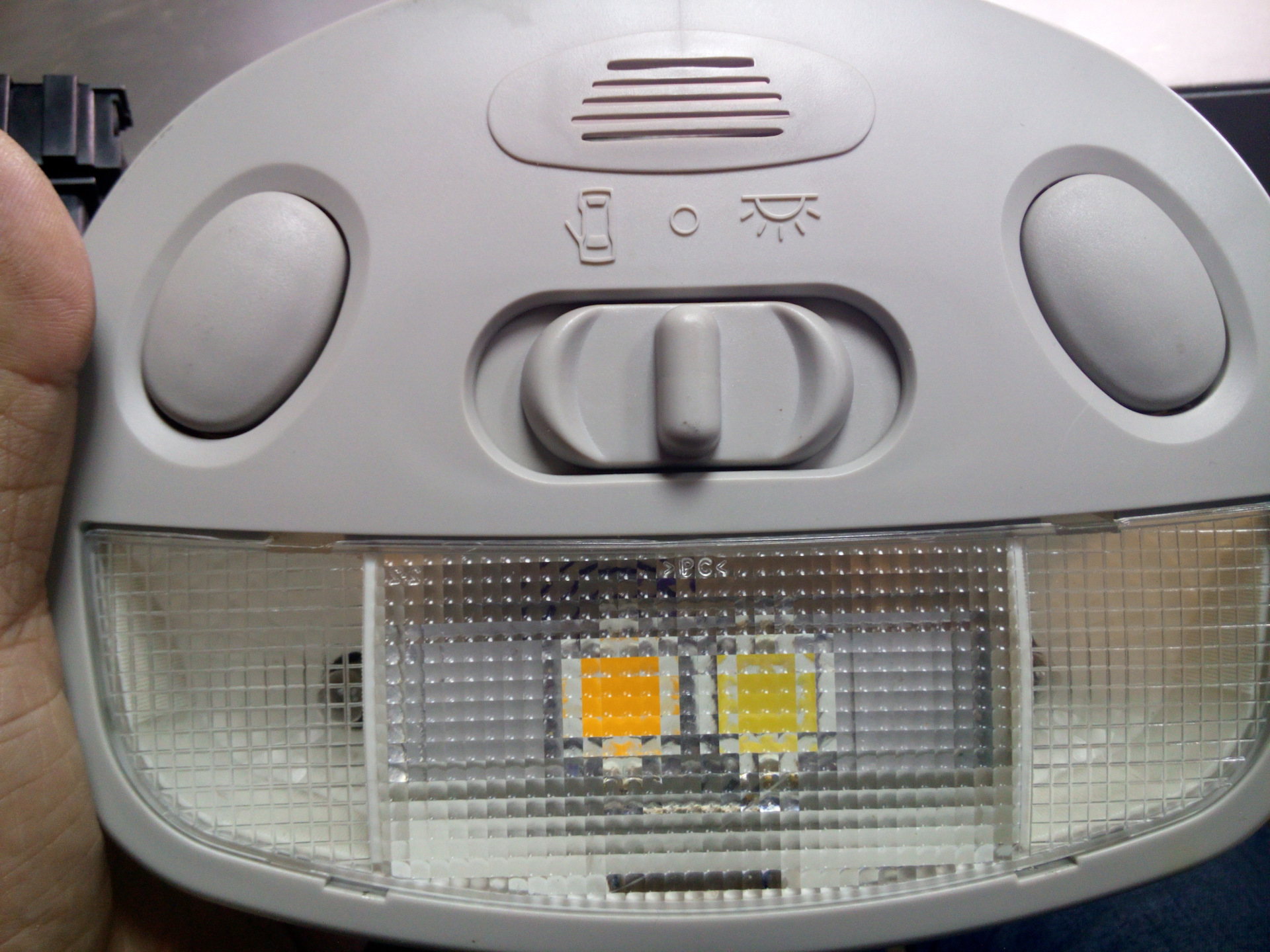

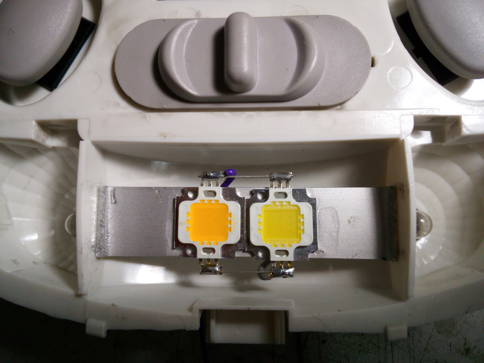

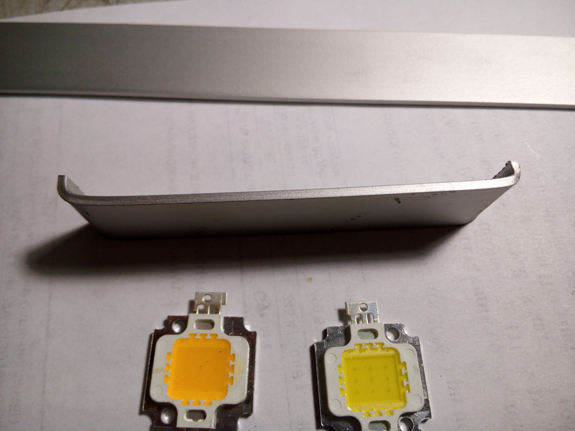

Для того чтобы сделать более приятный глазу цвет я решил использовать разные по цветовой температуре светодиоды.Естественно китайские светодиоды по цене семечек имеют просто огромный разброс параметров, а я собираюсь их запаралелить и зацепить на один модуль.Поэтому надо выбрать максимально одинаковые.
В итоге я подобрал 2 светодиода холодного и теплого свечения которые при напряжении 9.2 вольта потребляли около 100мА.При таком токе они практически не греются.
Для крепления светодиодов изготовил планочку из алюминиевой полоски.
Она встаёт в центральную нишу как распорка.Светодиоды к ней приклеил на обычный цианакрилат.

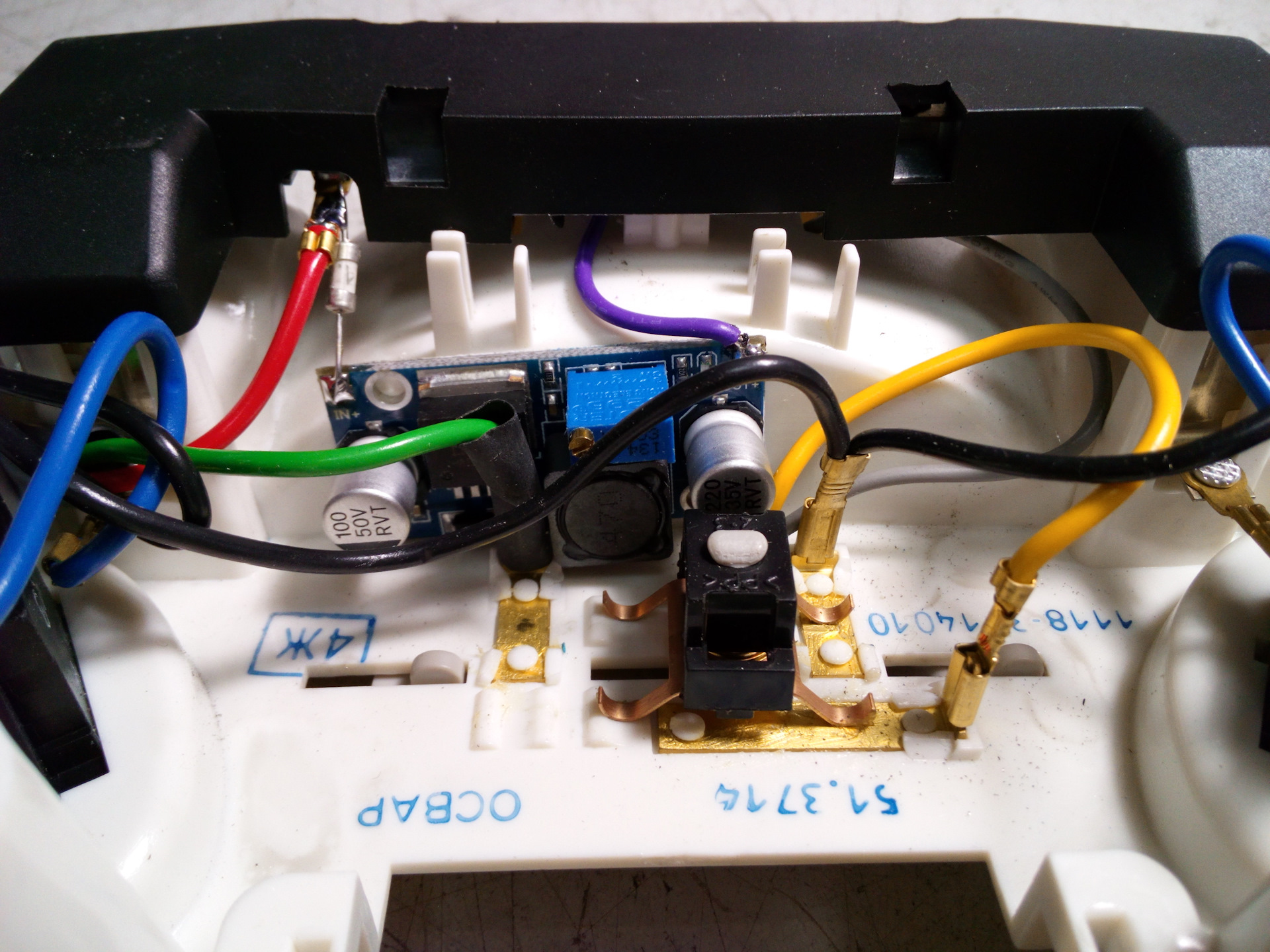

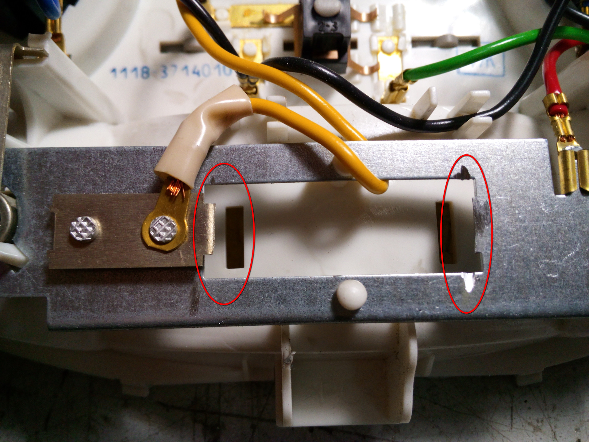

Штатные крепление лампочки предварительно отпелил
Так расположился step down модуль
Плафон в сборе

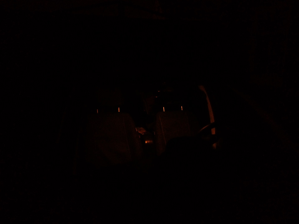

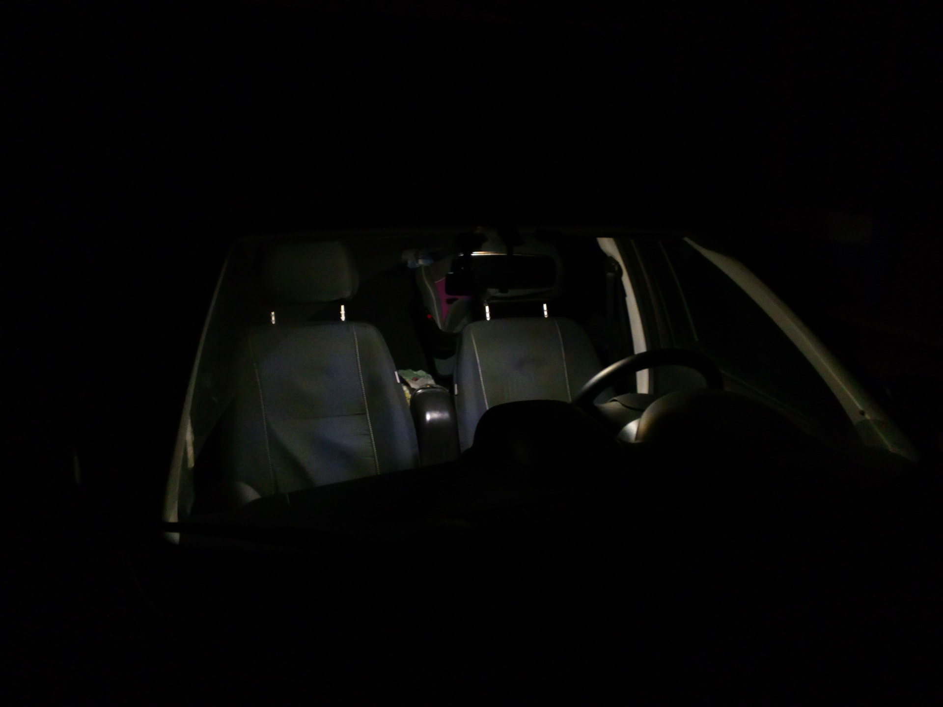

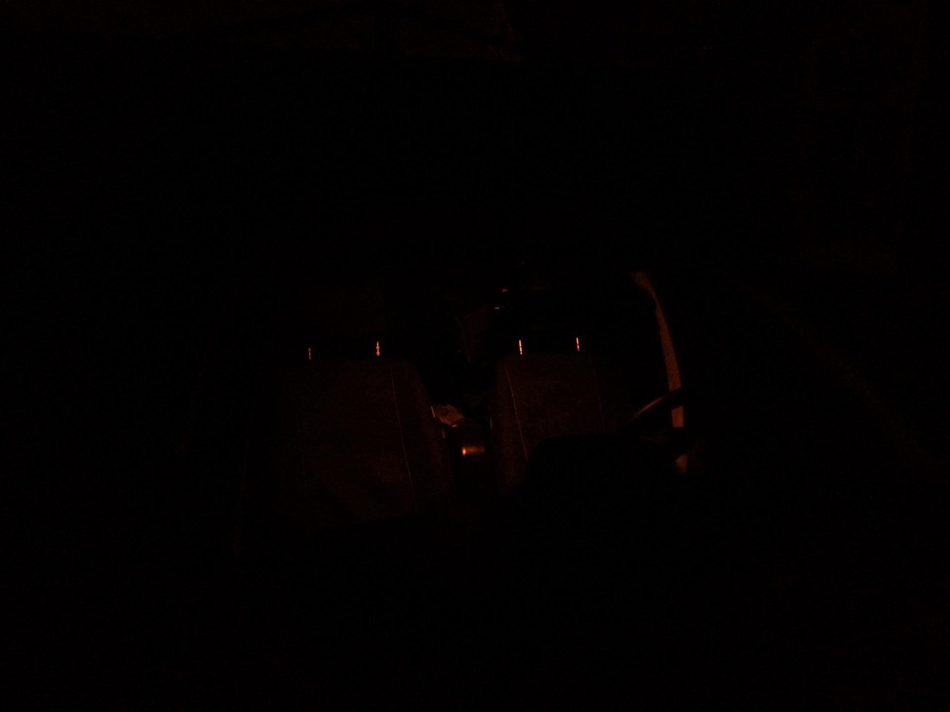

Ну и фотки до и после

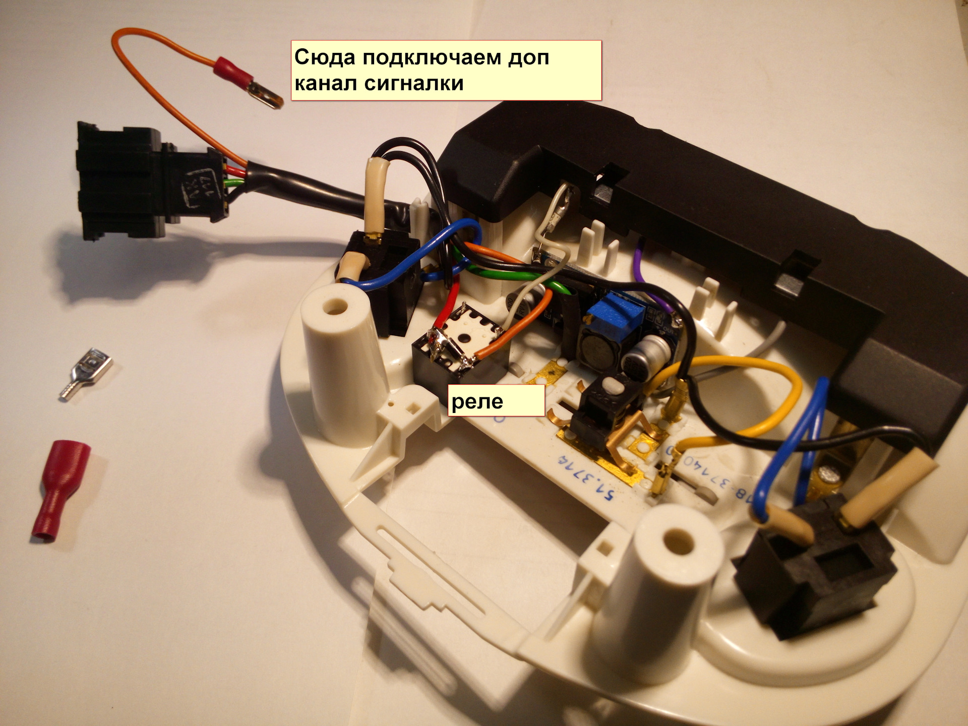

Немного поездив понял что не нравятся ещё, при постановке на охрану свет в салоне ещё продолжает гореть секунд 30. Если раньше это как то не напрягало то теперь когда свет стал очень ярким стало как то не комфортно в темное время суток отходить от авто в котором всё как на ладони.
Решил поставить в плафон релюшку, которая будет отрубать плюс в момент постановки на охрану, а управлять будет доп.канал сигналки. Насчёт лишнего потребления переживать не стоит.Во первых реле потребляет довольно мало, а во вторых как только кан шина уснёт +12 с плафона пропадёт и реле обесточится.
Цена вопроса менее 100р.
