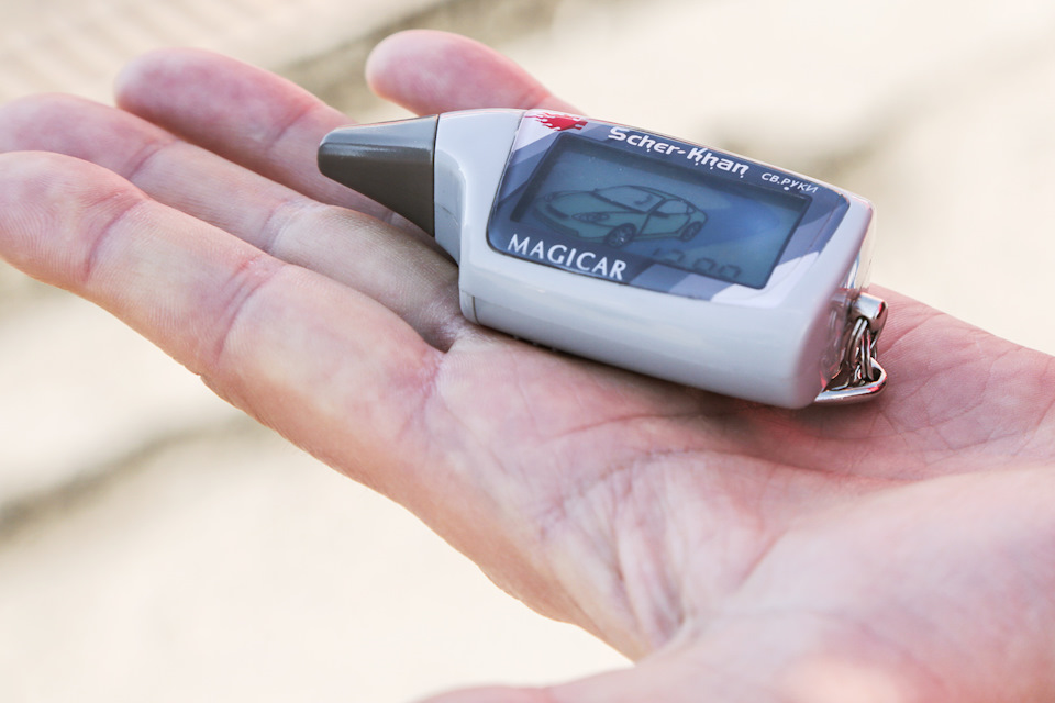

Код-граббер – устройство для сканирования электронных посылок, которыми брелок сигнализации или штатный ключ обмениваются с блоком управления (базой). Выглядит оно как обычный брелок сигнализации. Как только владелец неустойчивой ко взлому сигнализации ставит машину на охрану, код-граббер сообщает о перехвате сигнала легкой вибрацией. Теперь в его памяти хранится электронный ключ, позволяющий делать с машиной все, что умеет сигнализация: ставить и снимать с охраны или заводить двигатель с автозапуска. На самом деле, есть несколько алгоримов электронного взлома, но в данном случае нас не интересуют тонкости. Главное, процедура бесшумная и незаметная.

Этим пользуются производители массовых сигнализаций. Например, есть такое понятие – мануфактурный код. Фактически это статичная база данных электронных посылок, которыми обмениваются между собой брелок и сигнализация. Мануфактурые коды чудесным образом оказываются у разработчиков код-грабберов и заносятся в память устройств. После этого грабберу достаточно перехватить одну из посылок, чтобы устройство вычислило следующую посылку и начало работать, как штатный брелок. И, к слову, само сканирование в этом случае происходит незаметно для «клиента».
Есть ли устойчивые ко взлому сигнализации?
Не поддаются сканированию сигнализации с так называемым диалоговым кодом, но, к сожалению, порой его приписывают той или иной модели безосновательно, так сказать, в маркетинговых целях. Поэтому, выбирая сигнализацию, не верьте слепо надписи Dialog Code на коробке: лучше изучите отзывы независимых источников.
Диалоговый код – это не последовательность заранее прописанных сигналов, а индивидуальный алгоритм обработки посылок, который делает перехват отдельных кодов бессмысленным.
Очень упрощенно работу разных типов сигнализаций можно представить следующим образом. Представьте: вы подходите к пропускному пункту, охранник спрашивает пароль, вы говорите слово, он сообщает ответ и пропускает вас. Подслушав пароль, вы можете пройти кордон. По такой схеме работает взлом сигнализаций со статичным кодом. А теперь представьте, что, сказав пароль, вы напарываетесь на еще один вопрос, который должны определенным образом интерпретировать и найти единственно верный ответ. Составить ответ вы можете по индивидуальному алгоритму, который «вшит» в голову того, кто имеет право прохода. И даже если вы подслушали несколько слов, они не позволят вам понять принципа, по которому эти слова генерируются.
