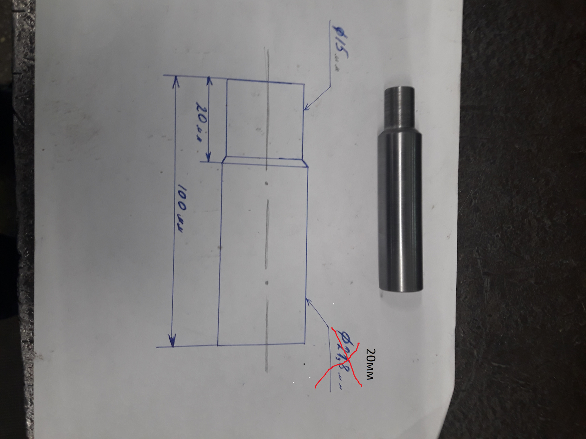

Делаем направляющую на фередо, делал по образцу с интернета но пришлось корректировать размер т.к. направляющая не хотела влазить в фередо

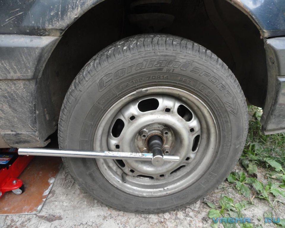

Откручиваем левую ступичную гайку и болты колеса, (на правом просто снимаем колесо), полностью подымаем морду, ставим на подставки.Домкрат понадобится.

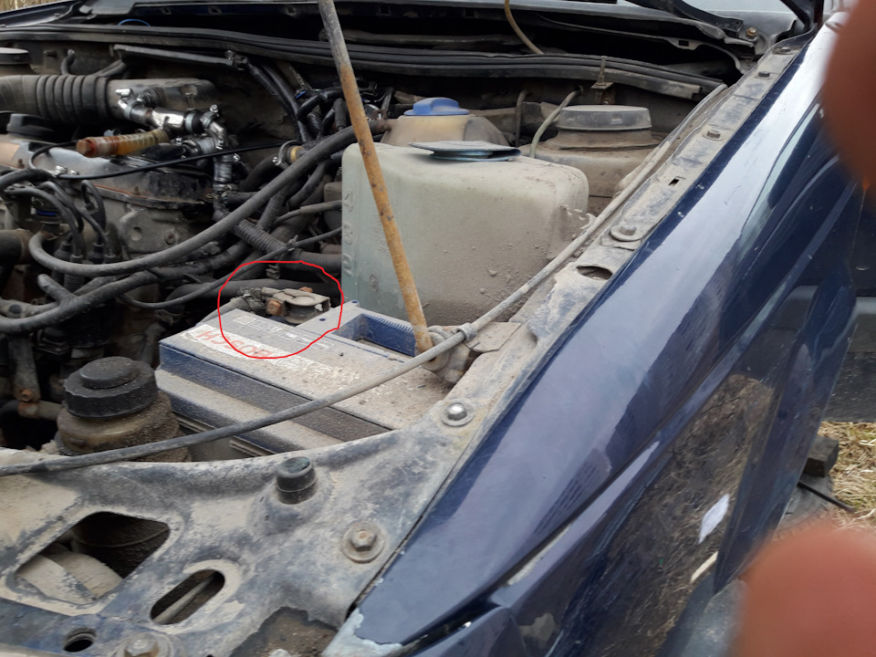

Откручиваем плюсовую клемму аккумулятора.

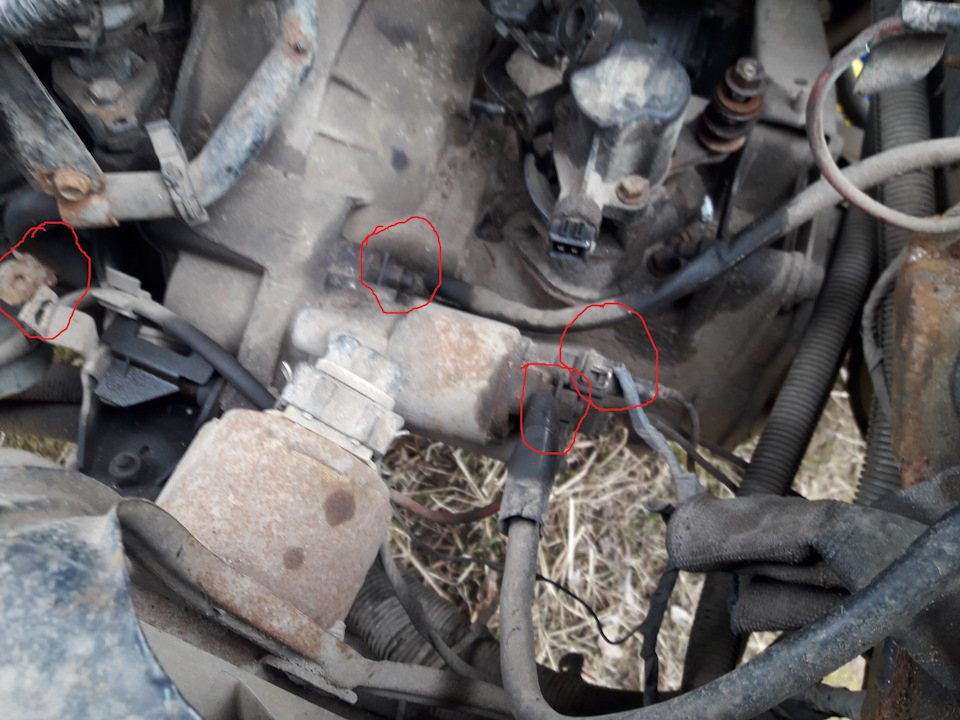

От стартера снимаем клемму и откручиваем силовые клеммы и не забываем про болт крепления мет. трубки к передней подушки.

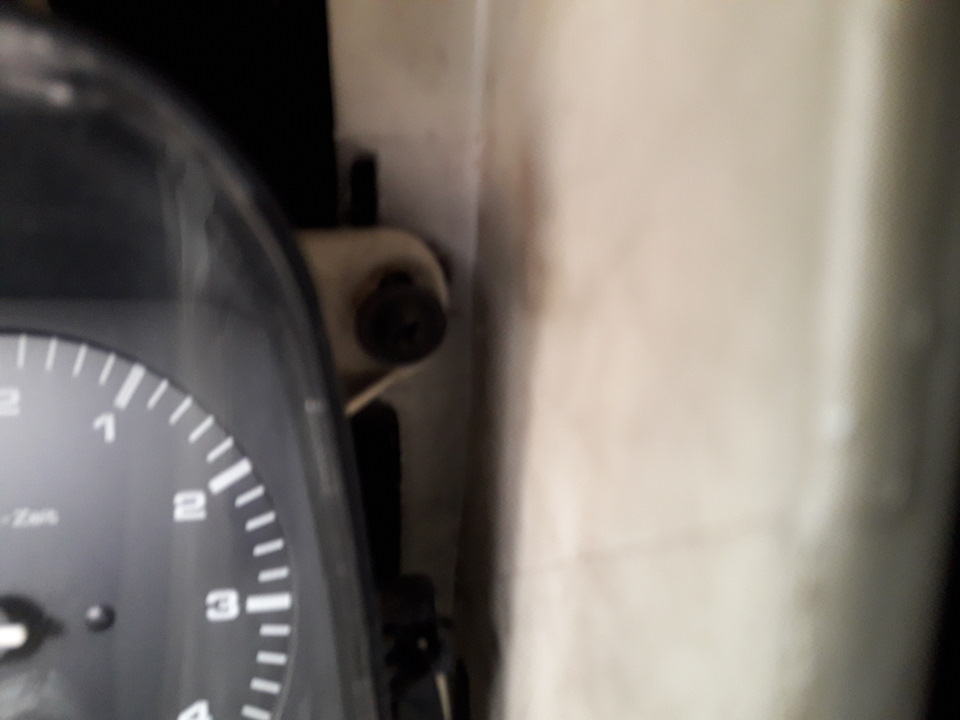

Пришлось снимать приборку чтоб прокручивать тросик спидометра.

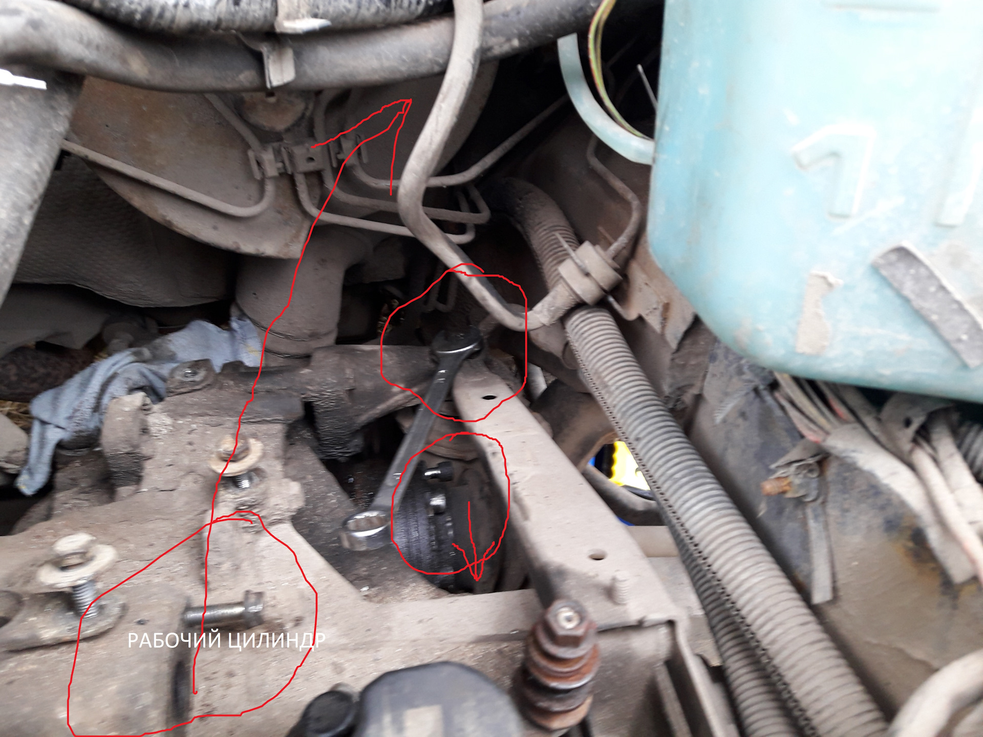

Откручиваем рабочий цилиндр, 6 болтов крепления внутреннего шруса и вытягиваем его полностью со ступицы и выкручиваем болт крепления коробки к подушки

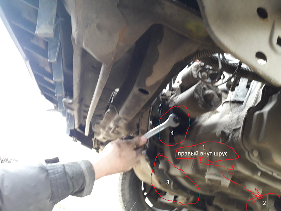

Лезем под машину 1.откручиваем 6 болтов крепления правого внутр.шруса 2.выкручиваем болт крепления коробки к двигателю 3.снимаем зашиту(мет.пластина)маховика 4.выкручиваем нижний болт крепления стартера

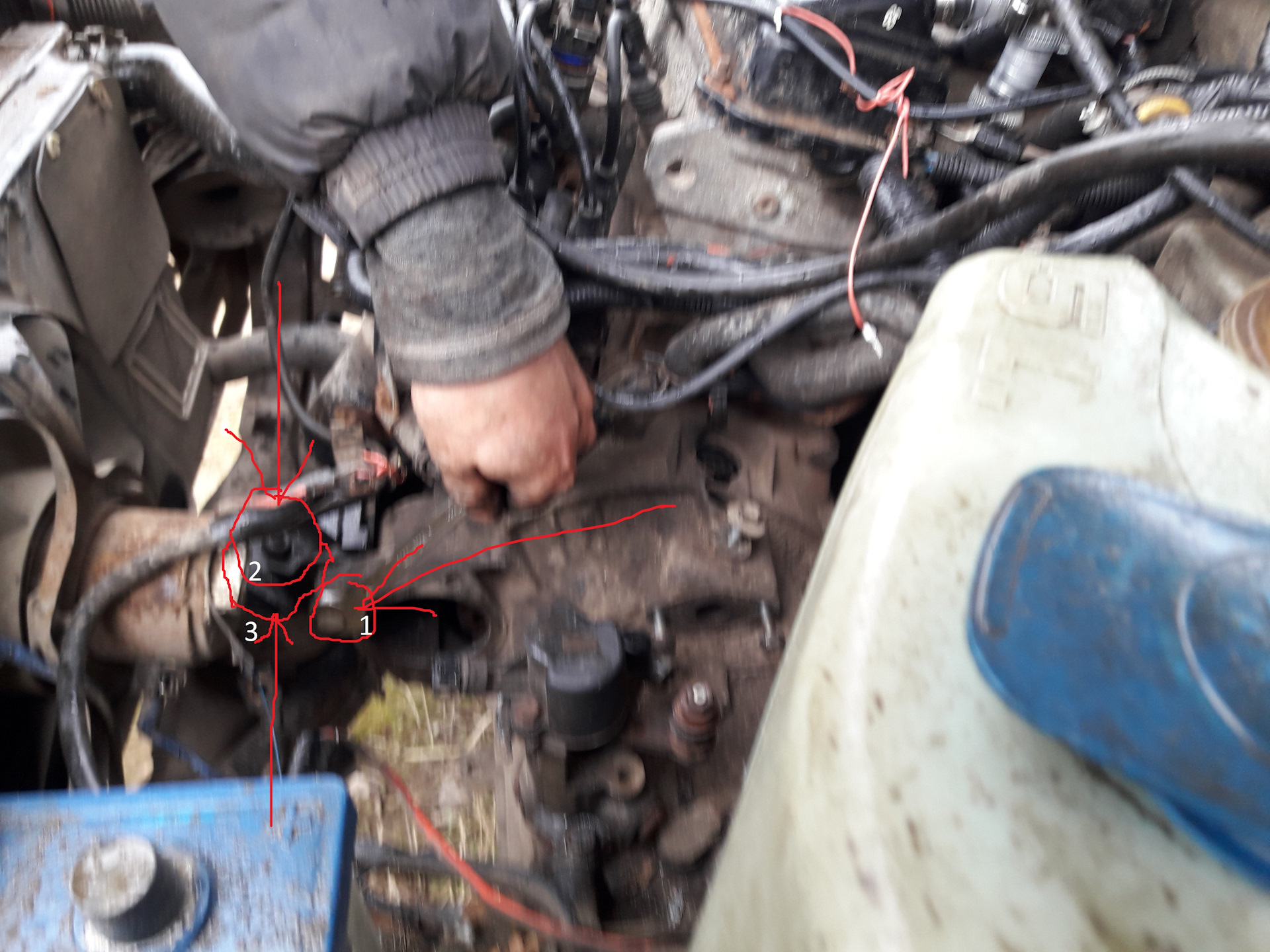

Выкручиваем болты 1 и 2, снимаем кронштейн 3

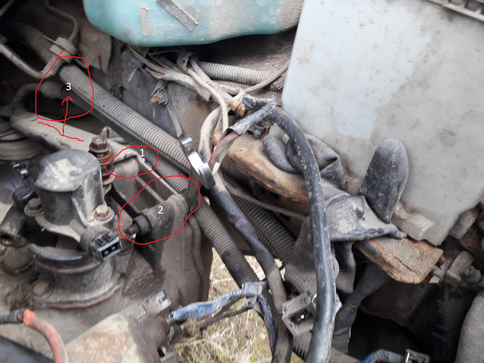

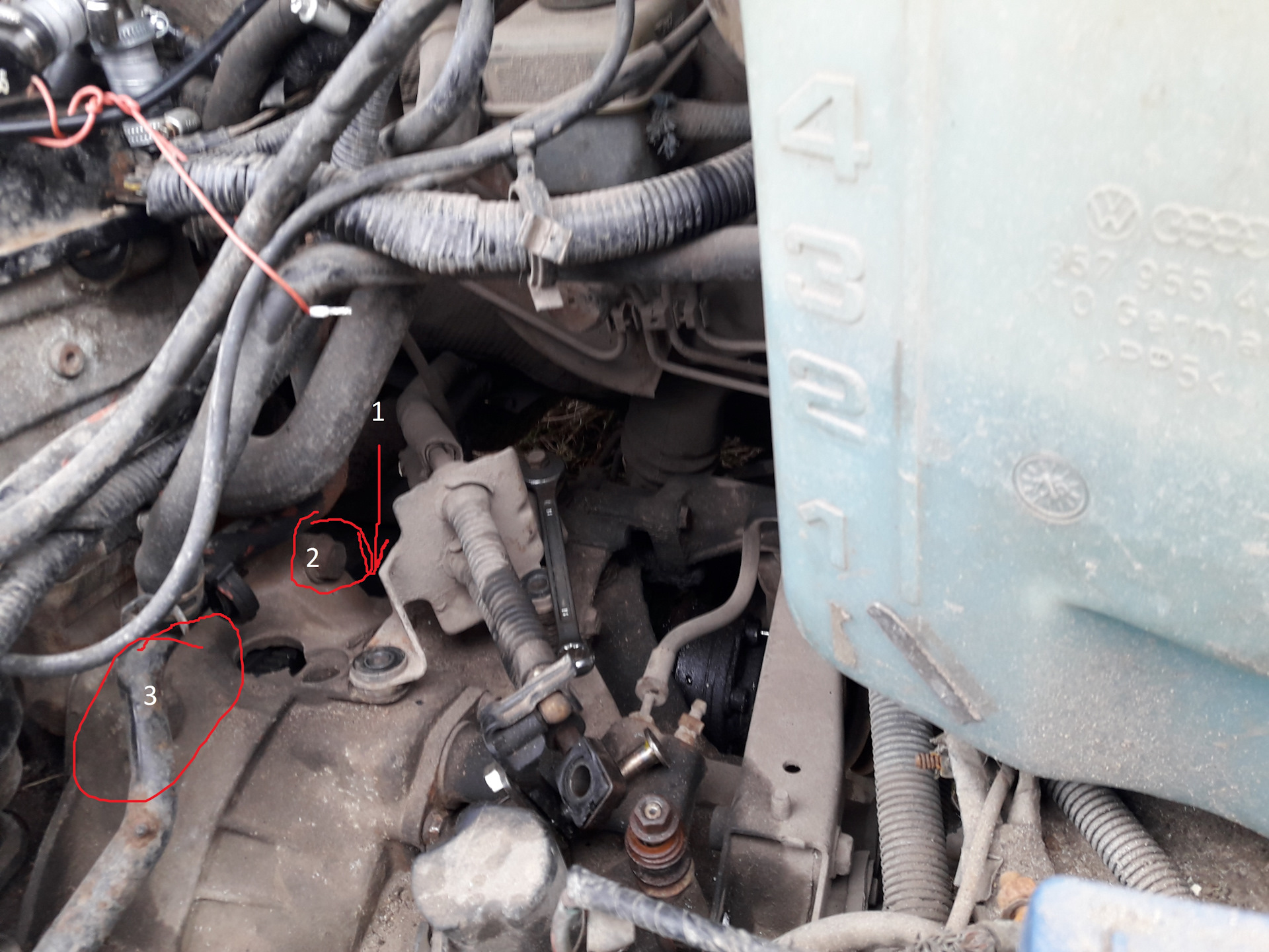

выкручиваем болт 1 но тут сюрприз его не вытащишь упирается в подушку, откручиваем болт 2 и 3.

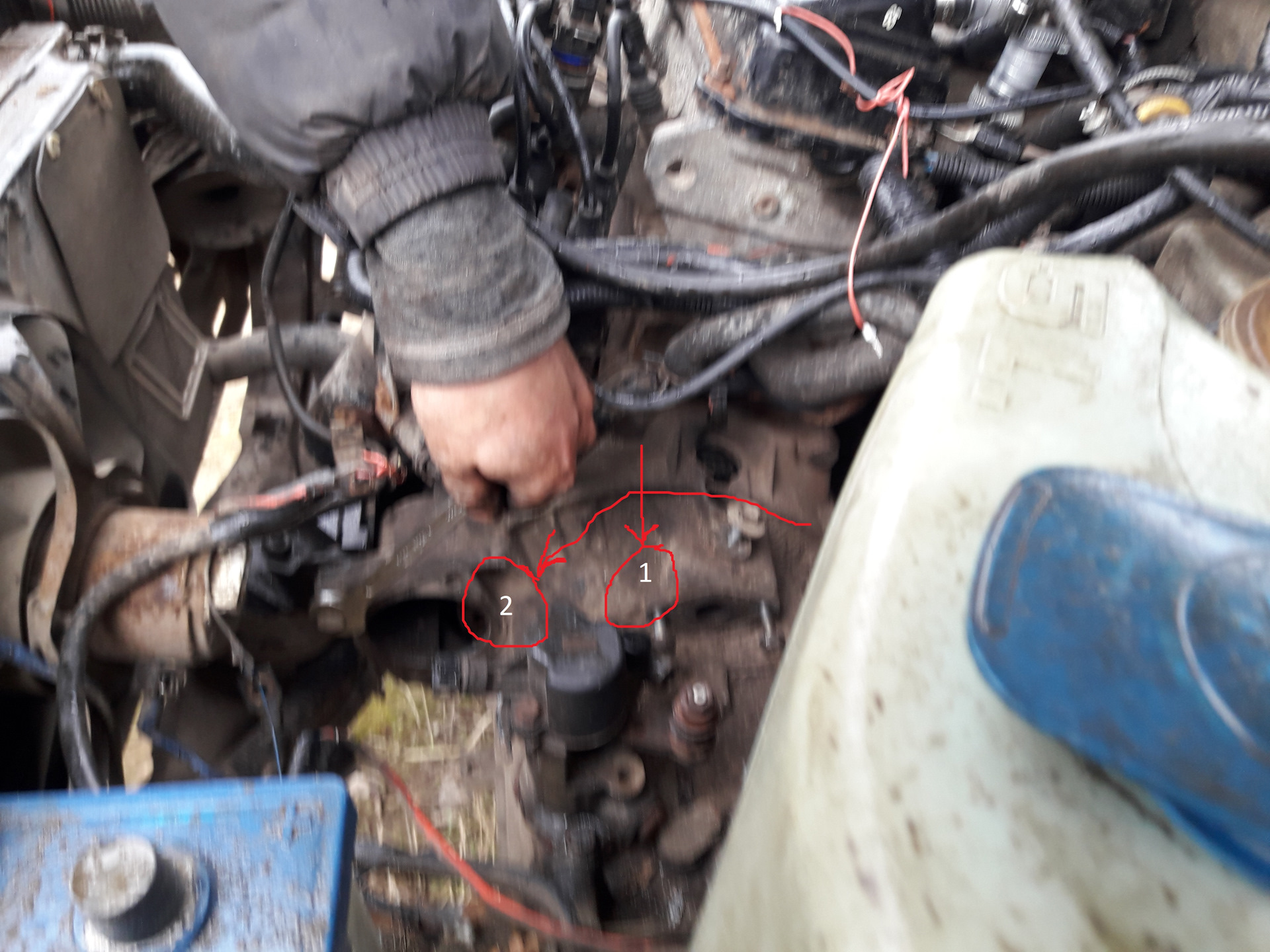

подпираем домкрат под коробку и выкручиваем 1,2,3, болты

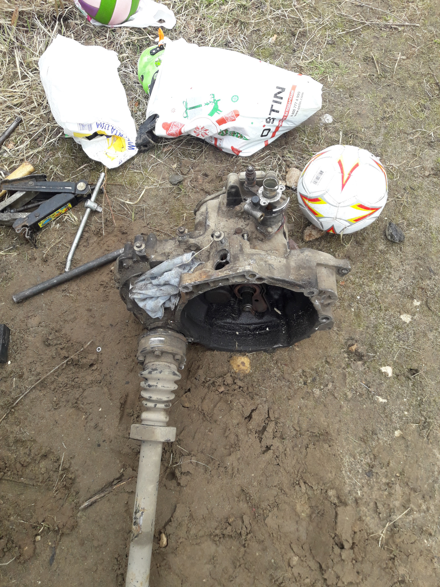

1 сдвигаем коробку с направляющих 2.прокручиваем коробку против часовой стрелки и вытягиваем злополучный болт который упирался в подушку.Дальнейший секс словами не опишешь, ваша смекалка в помощь,
ну вот и результат, на шрус не обращайте внимание, болты крепления внутреннего шруса не открутились, пришлось вытягивать с ним .Всем удачи!

Чтоб корзину направить, не держать вруках.
Vova4396
Безмерно Вам благодарен, скоро придётся самому проделывать аналогичный ритуал. Ещё хотел спросить, что за направляющая на фередо и для чего она?
И саосность ценьрального отверстия в корзине с валом коробки

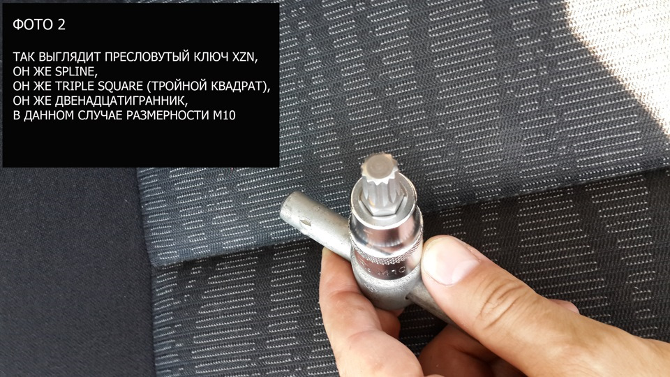

Звёздочка 12 гранная не 6
