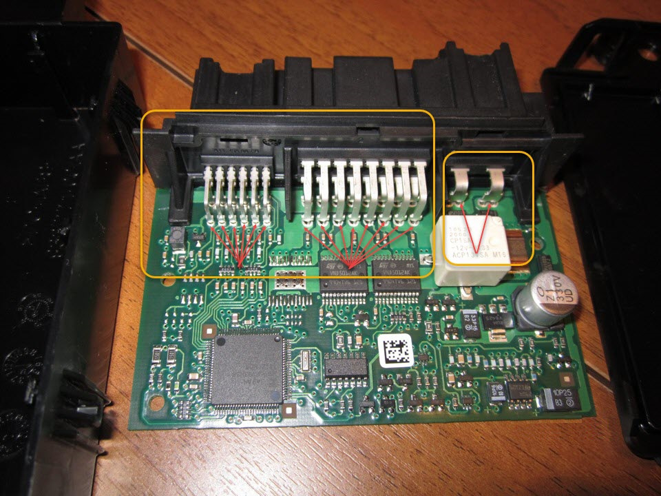

Значит, столкнулся и я с такой же проблемой как отказ подогревать сидения. Симптомы следующие: Заводим двигатель, включаем кнопкой подогрева сидения-не реагирует, пытаемся включить пассажиру подогрев-тоже самое…
Что я рекомендую сделать (это должно помочь ). За обогрев сидений отвечают два предохранителя 33 в блоке предохранителей который находится под капотом и в салоне что за маленьким ящиком у левой коленки водителя, иногда в него упирается она))!
Убираем ящичек и видим там блок предохранителей, "13" тый внизу-вытаскиваем -смотрим. Ну и сам, собсна "модуль подогрева сидений" GM 13575063 — расположен он прям под сидушкой и привинчен двумя болтами крестовой отвёрткой. Проверяем на целостность самих предов, и наличие тока подходящие к ним. Всё гуд? Значит идём дальше, отсоединяем штепсели от модуля подогрева сидений их три штуки и откручиваем сам модуль. Вытаскиваем его, кладём на стол. Включаем лампу (что б видать всё хорошо было), берём паяльник-включаем его на подогрев и готовимся к процессу припайки контактов . Открываем его отстёгивая замочки. Видим плату! Осматриваем визуально-всё чисто и без всяких перегревов и отпаяных деталей, ни чего в основных крышках не отвалилось, нет ни налётов, ни вздутых электронных элиментов, деталей. Всё гуд ? Значит теперь начинаем паять каждую ножку с обратной конечно же стороны!)) После собираем в корпус-вставляем и подключаем-РАБОТАЕТ ! Всем спасибо )
p.s-Суть проблемы в самих контактах которые попросту вставлены в плату и не припаяны!Технология такая называется не знаю как, но ни чего не приходит на ум как разгильдяйство! Это так же касается и остальных модулей! Не спешите покупать новые детали тратя башенные деньги, а просто достаточно разобрать и посмотреть -пропаять! Большинство поломок из-за плохого контакта, которое со временем образовывается по температурным режимам — между ними пропадает контакт!

Предохранитель 13 почему то у меня пустые ячейки, это в блоке под коленкой
Да 13 пустой. В итоге разобрались ? Маты даже прозвонил лампочкой все норм но после минуты отключается водительское а пассажир норм
Не знаю машину продал а сидуху разбирал перепаял мат подогрева все стало работать

Всё нормально припаялось. До сих пор работает без всяких проблем. Передерживать не стоит в одном месте и ни чего не отпаяется.
Автор приветствую, как конкретно добраться до этого блока подогрева задних сидений подскажите пожалуйста?
Это врубной монтаж, контакт тут отличный.
Сам-то пропаял?
Есть немалый риск отпаять накладной монтаж.
