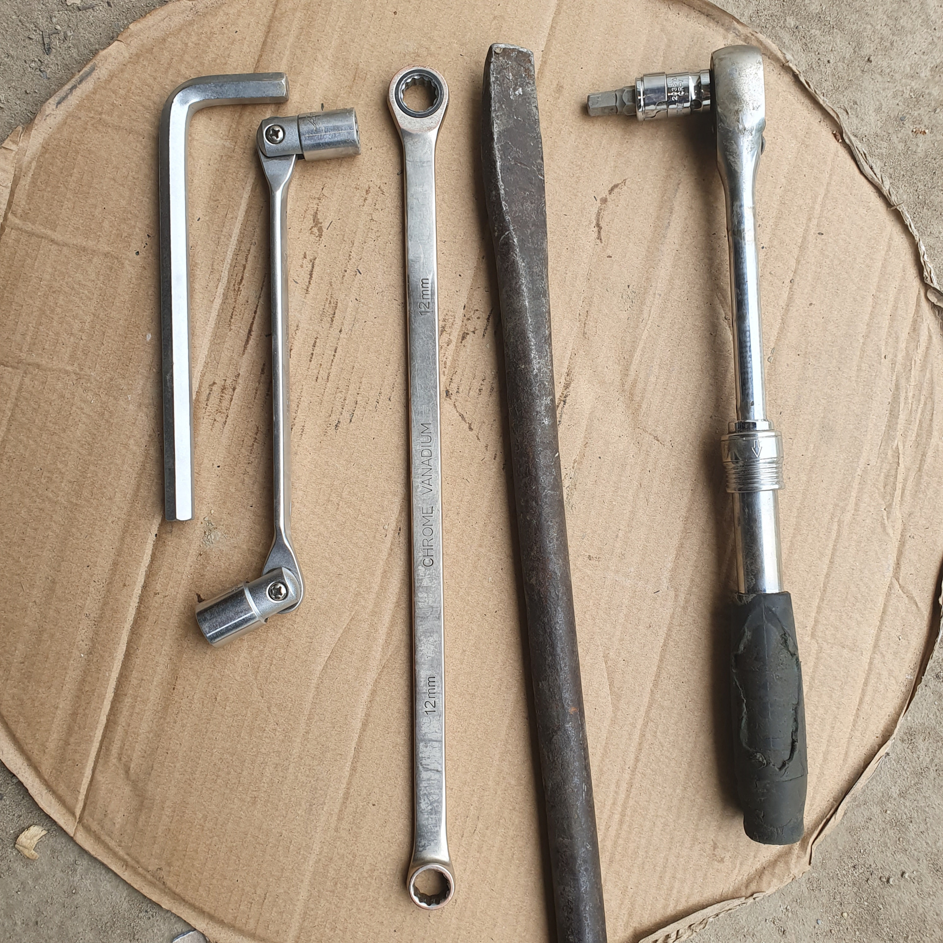

517 132 Ключ шарнирный двусторонний 12×13мм или 516012 12х12мм, для натяжного ролика,
517 108 Ключ шарнирный двусторонний 8×10мм
Набор шестигранников (10мм укорочен для натяжного ролика и 8мм болт генератора)

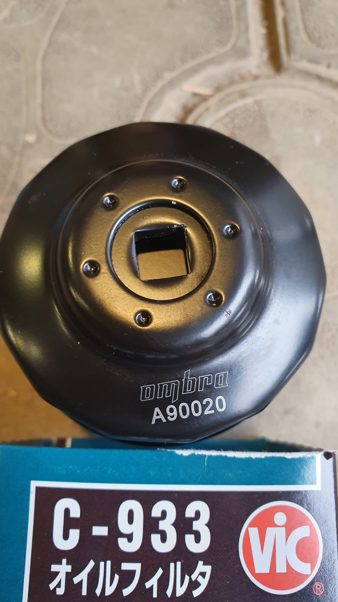

Съемник масляных фильтров OMBRA A90020 квадрат 3/8, для фильтра VIC C933,
еще есть ременной Ø30-160 мм delot.ru 800410 иногда пользуюсь подобным.

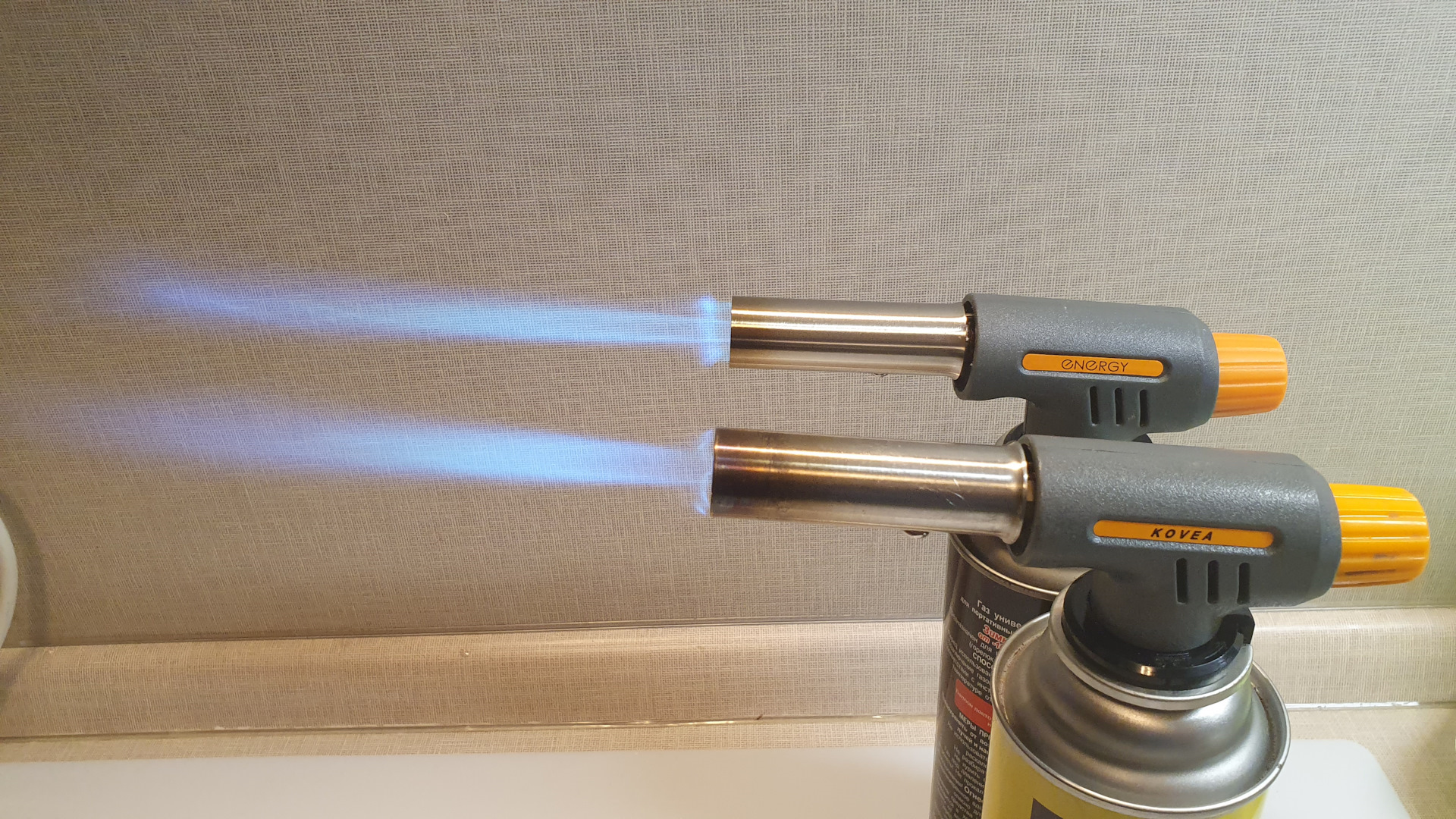

Горелка газовая
Kovea TKT9607 надёжная горелка для цанговых баллонов, всегда пригодится.
Нагреть запорную втулку задней полуоси лучше на походной газовой горелке в банке с маслом.
Нашёл аналог в 3 раза дешевле ENERGY GTI-100.

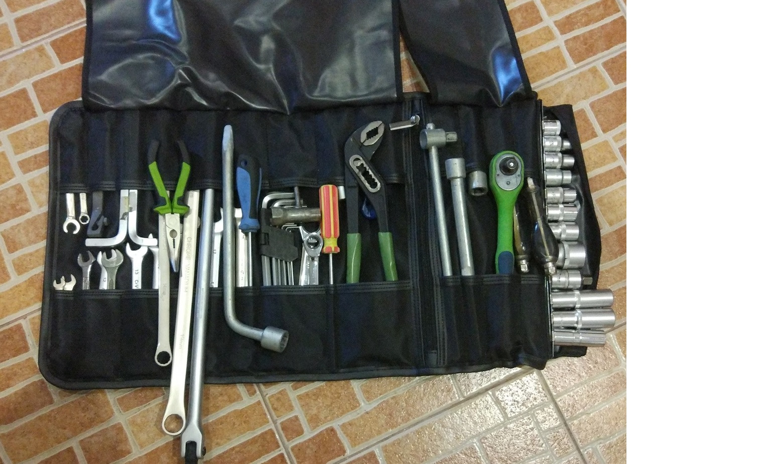

GlBazhin рекомендует такой набор в JIMNY на каждый день:
1) 4 отвёртки крестовые и шлицевые, 2 из них ударные.
2) вороток 430мм
3) ключи рожково-накидные 8,10,12,14,17,19
4) удлиненные ключи 12-14 и 17-19
5) клещи переставные 300мм
6) головки 8,10,12,14,17,27, удлиненная на 19 для откручивания колёсных гаек
7) пассатижи 180мм, бокорезы 160мм, съёмник стопорных колец внешних и внутренних 160мм, пассатижи с загнутыми носиками 160мм
8) 2 ключа для откручивания тормозных гаек
9) трещётка 72 зуба
10) удлинители 250мм и 70мм
11) свечная головка 16мм
12) удлиненная головка torx 10мм для откручивания хабов
13) ступичный ключ и вороток на 3/4
И почти всё это в сумке-скрутке ToolRoll

Для замены приводных ремней вам потребуются:
Шестигранник 10мм и шарнирный ключ 12мм для натяжного ролика.
Длинный накидной ключ с трещёткой 12х12 для болта натяжной планки генератора, монтажка для натягивания ремня и шестигранник 8мм для нижнего болта генератора.

Горелка газовая
Ombra A90020 под квадрат 3/8. Ключ для масляного фильтра С933.
