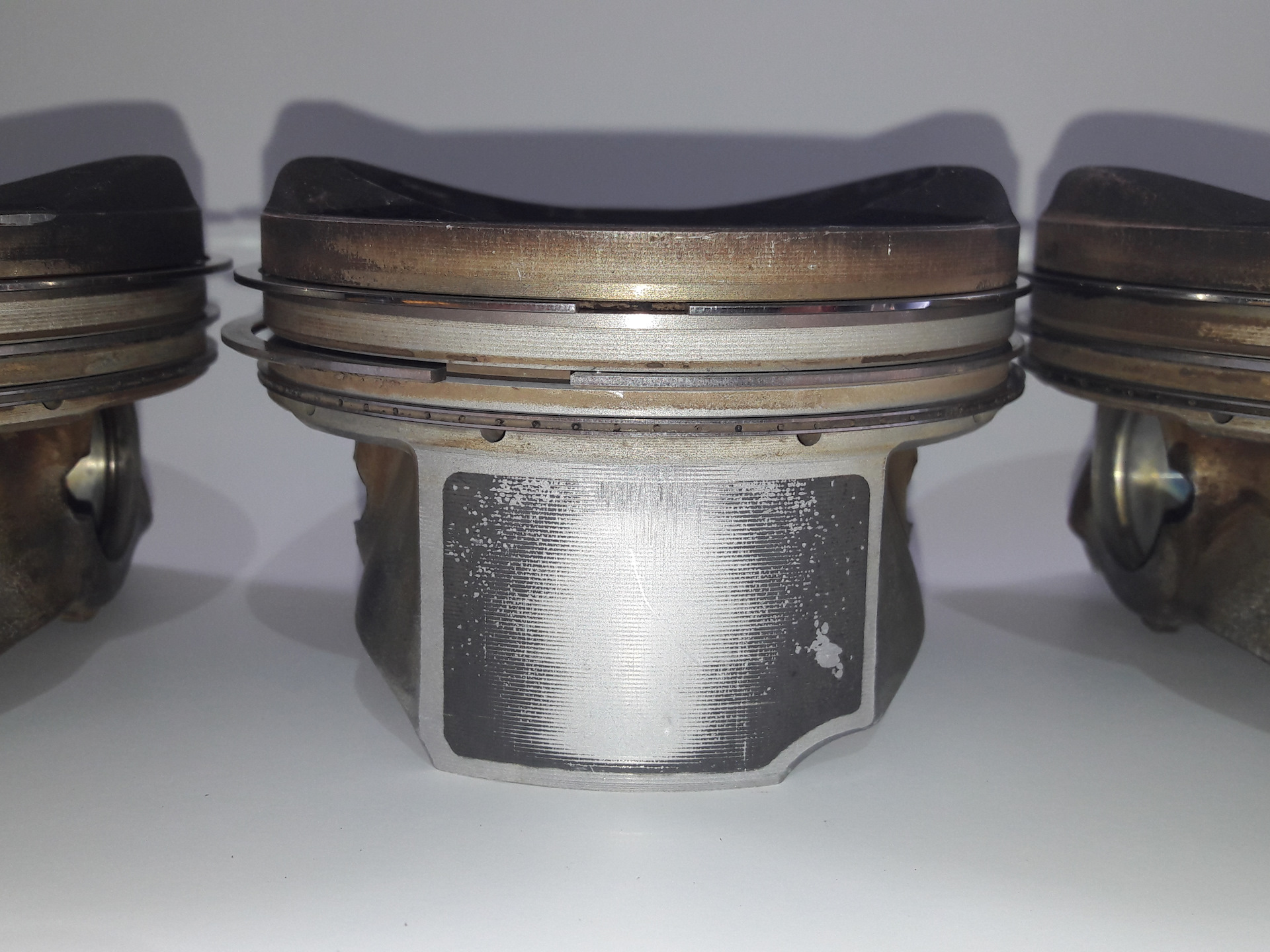

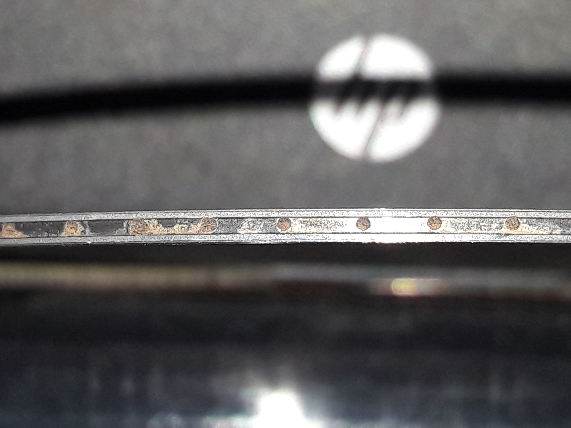

Как специалист по ремонту, смею Вас заверить, ремонт ремонту рознь.
Лично для меня масложор — банальная проблема сравнимая с заменой сцепления или приводного ремня. При желании управиться с двигателем можно за день. Но когда в работу приезжает автомобиль с подобным состоянием блока цилиндров — это грозит уже совсем другим ремонтом, и самое главное — другим результатом.

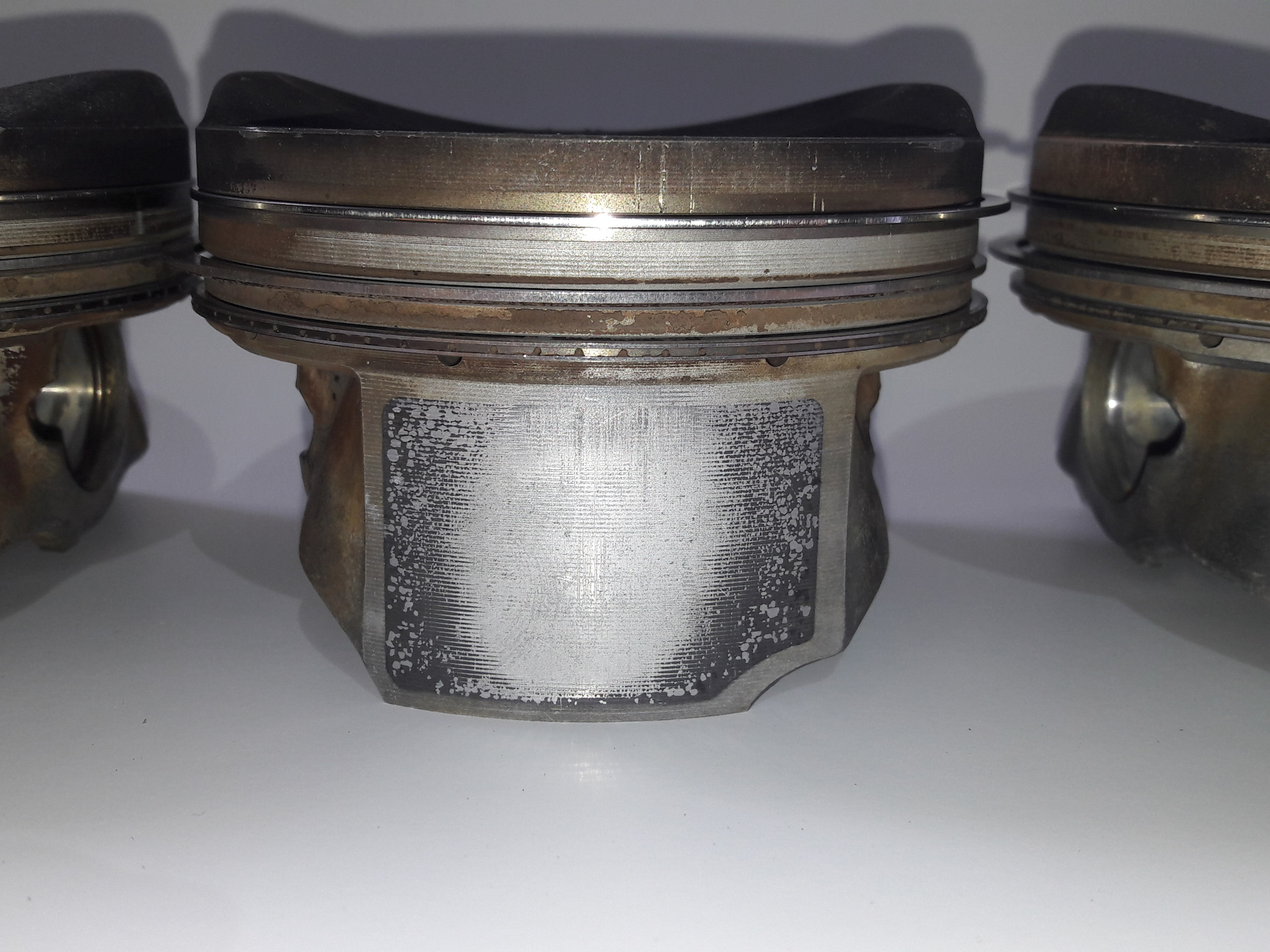

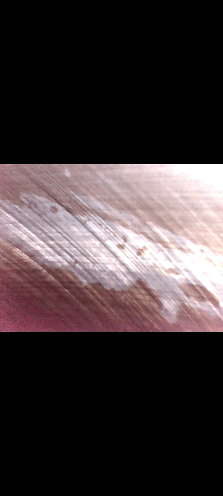

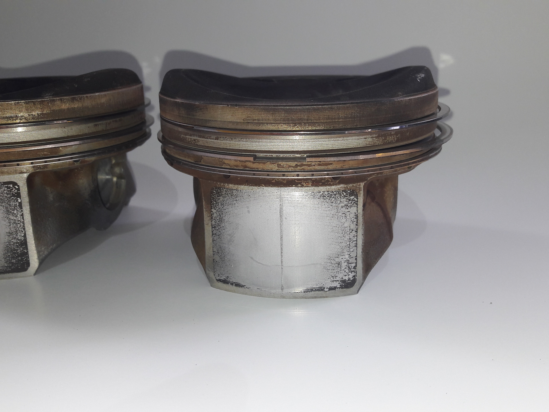

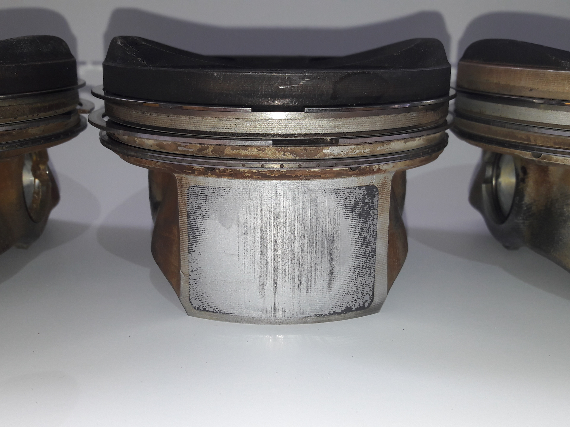

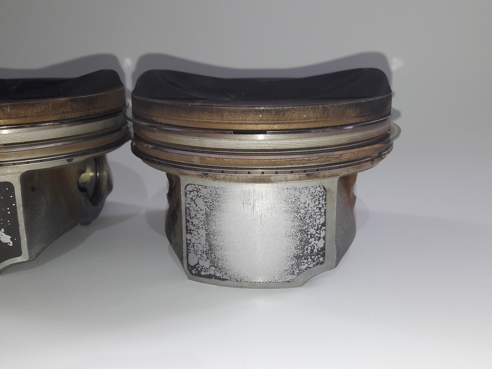

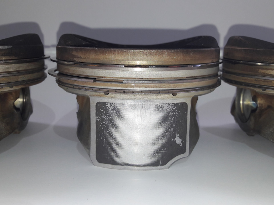

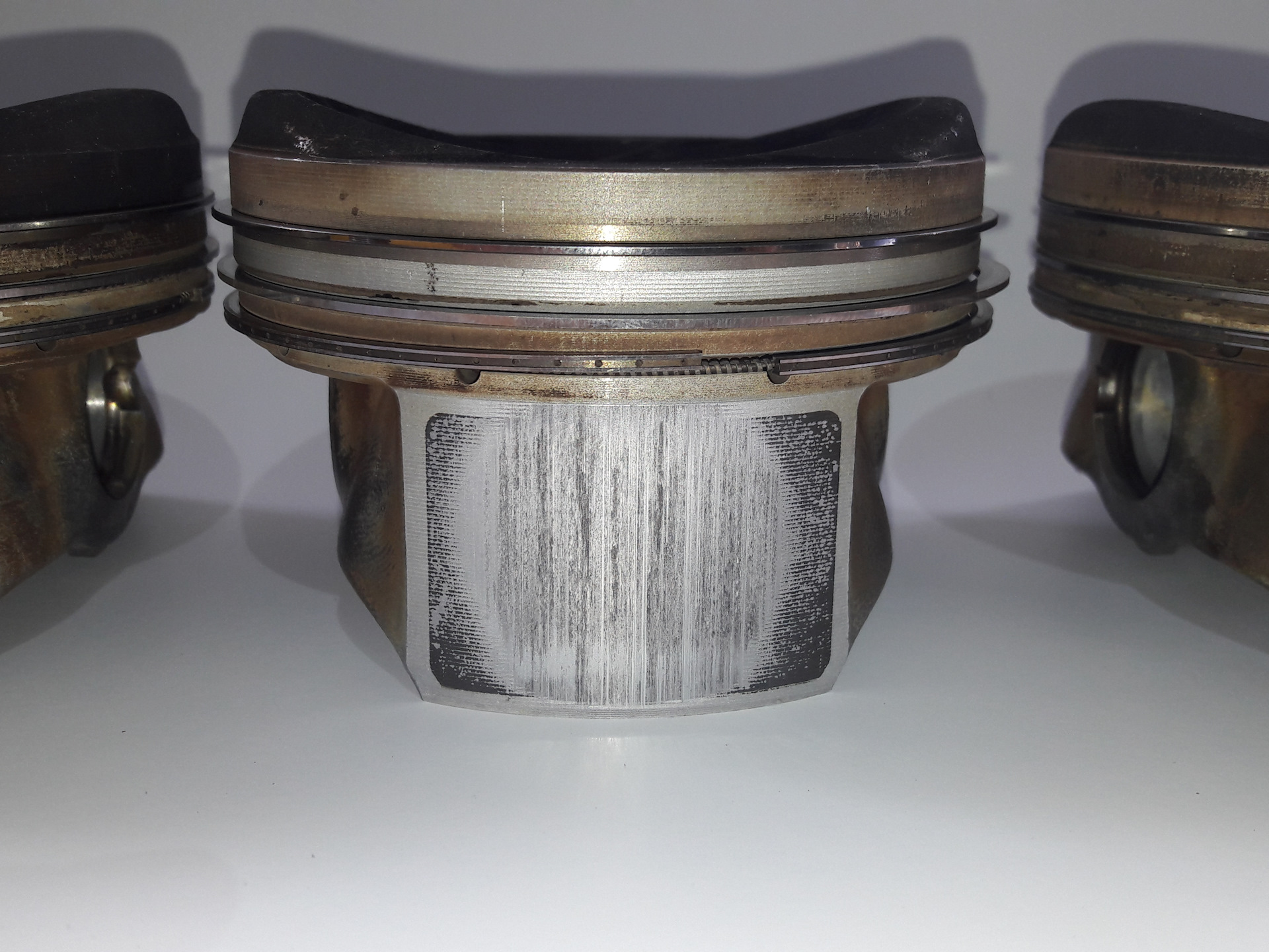

На фото результат применения очистителя GZox непосредственно в цилиндрах двигателя CDAB.

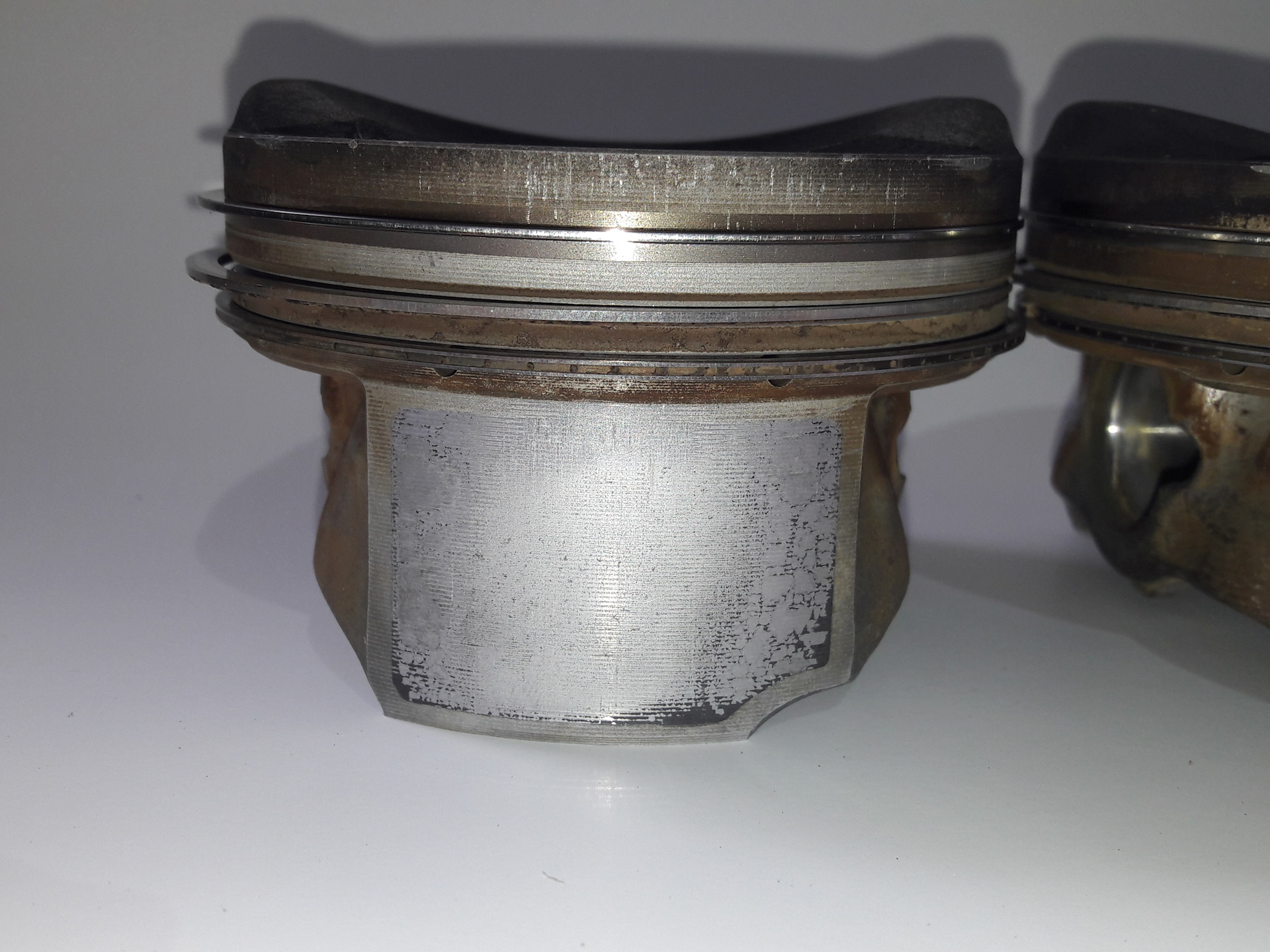

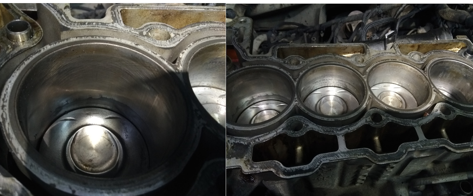

Несомненно GZox превосходно сработал, очистив поршень от нагара. Но, что произошло с цилиндрами двигателя? Они навечно впитали в себя продукт работы очистителя, создав благоприятную почву для уничтожения графитного покрытия поршня и, как следствие, юбок поршней.
Увидев данную картину, я попросил клиента найти у себя в гараже остатки GZoxа и предоставить их мне для того, чтобы понять, стоит ли игра свеч. Маслосъёмное кольцо было снято с поршня и отправлено купаться в очиститель. Как Вы можете наблюдать по фото, результат нулевой. Очистить дренаж кольца удалось только сжатым воздухом.
Долго думал, как это всё подытожить. Понятно, что я лицо заинтересованное, но лично мне напрашивается припев из песни "Думайте сами, решайте сами, иметь или не иметь".

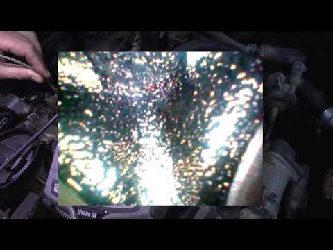

Делал на многих движках очистку, смотрел эндоскопом до и после. Тех ужасов которые были приведены на фото не наблюдал. До раскоксовки двиг затрахали, а не из-за

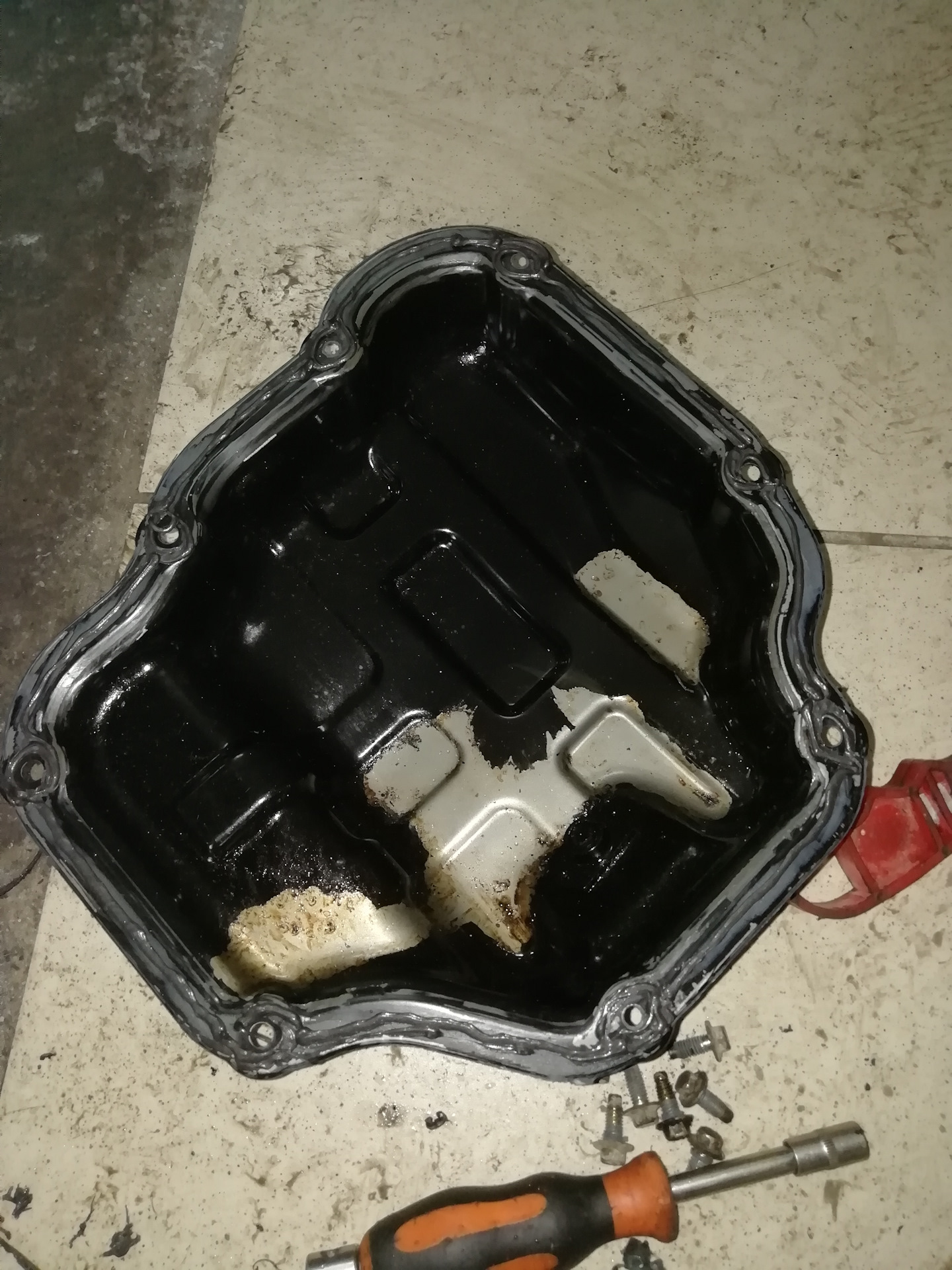

Делали gzoxом? Краску в поддоне разъедает?
Если честно, то в поддон не лазил, проблем на движках после не встречал. Сейчас пробег 297 к, масло лукойл, меняется на 7-8 тысячах с промывкой от лукойла. Масло не ест

а краску не разьедает в поддоне
Лучше не рисковать. Краску снять надо.

Интересно, а вы промеряли эти пятна?
Насколько изменилась геометрия из-за них?
Видел на ютубе, что люди меняли поршни, оставляли пятна без расточки.
Вот например видео, где так-же ругают раскоксовки, где есть такие же пятна, но поменяли только поршни и двигатель "работает прекрасно" судя по комментариям.
Незнаю все работает следов никаких не видел, каждый раз делаю эндоскоп после процедуры, масложор уходит, все довольны ничего он ге разьедает

Во первых в бмв нет краски в поддоне, он алюминиевый, во вторых замачивал китайский поддон от лансера, стоял две недели, ни намека на взлом краски

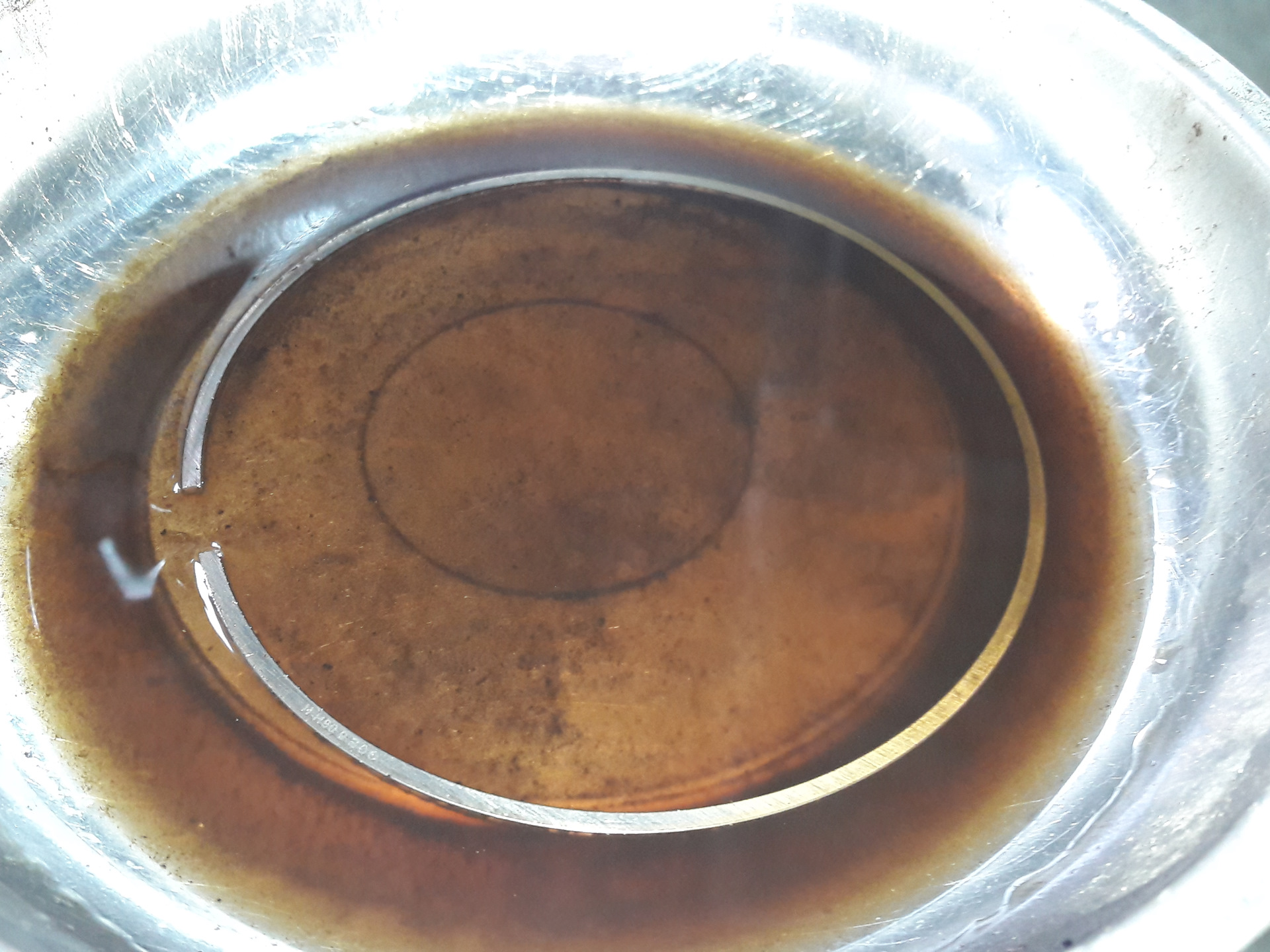

На самом деле я замочил на ночь кольцо, поршень и клапан. На покрытие поршня очиститель не повлиял, хотя, держа в руках вышепоказанные поршни, признаюсь, ожидал увидеть другой результат. Механик, чистящий клапан, попросил меня больше не делать подобных экспериментов. Нагар на клапане кристаллизовался и не поддавался механической обработке. Думаю тоже самое произошло в паре цилиндр/поршень. Кристаллизованные на стенках цилиндра углеродистые отложения при последующей работе двигателя разрушили антифрикционное покрытие.

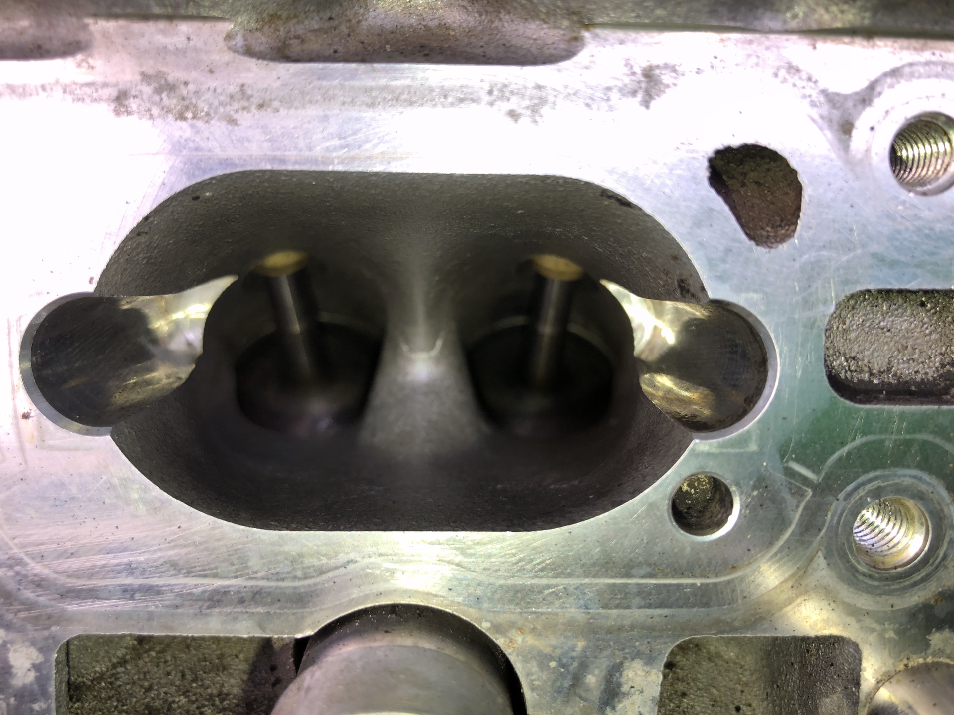

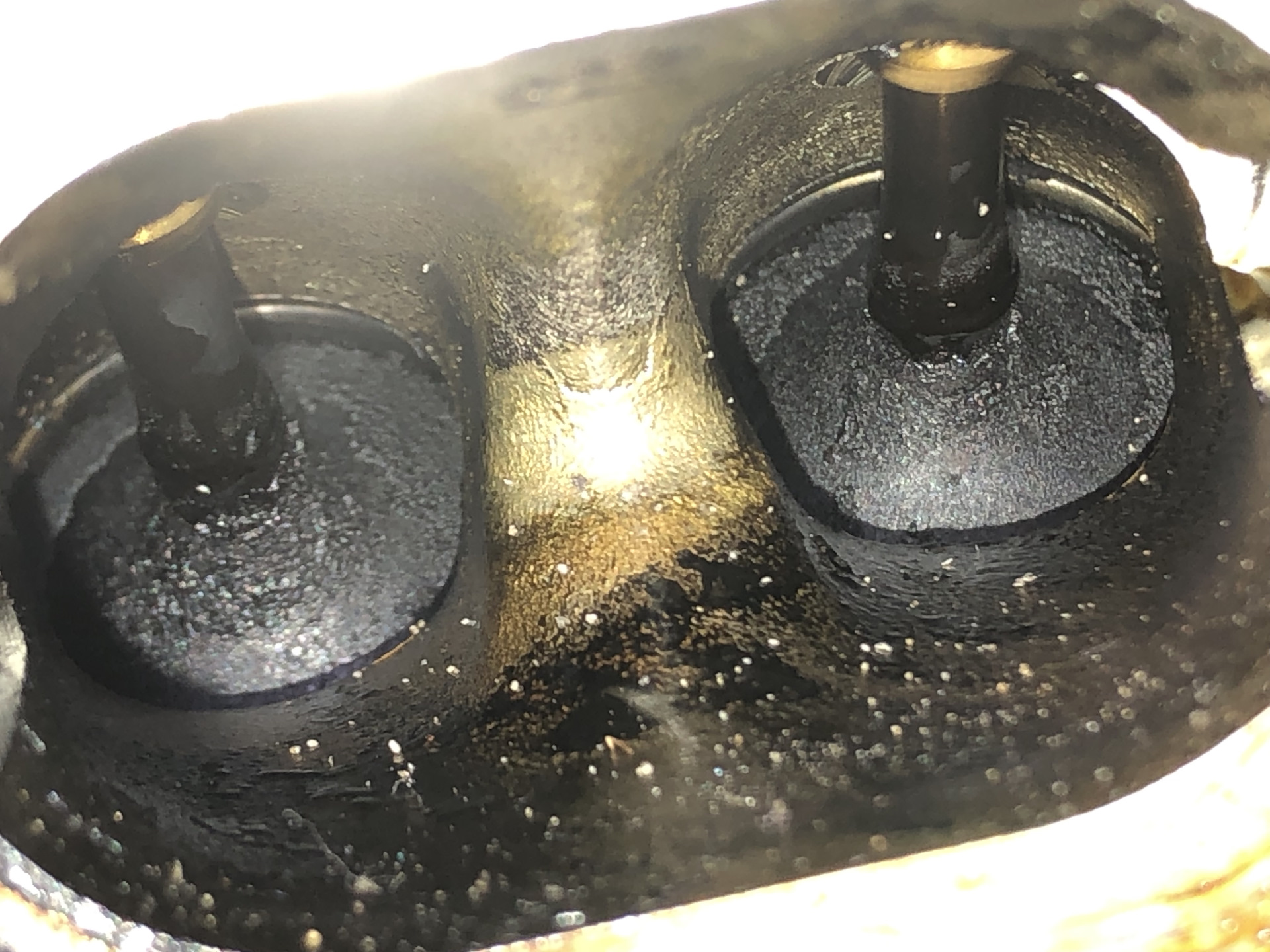

Подскажите, GZox возможно почистить только клапана, не навредит это двигателю? Как раз на днях хочу заняться чисткой клапанов.
Я чистил впуск им на закрытых клапанах, всё отмылось, полёт нормальный.

На комбинированном(две форсунки на цилиндр) впрыске особых отложений нет, чистил за компанию когда коллектор впускной менял. Отложения после 220к пенсионерский езды.
Я три года назад чистил лавром, также форсунки промыл на стенде, теперь думаю, когда следующий раз пора чистить )
На этом моторе сколько форсунок, 4 или 8? Если только 4 прямого впрыска, тогда наверное каждые 100к примерно, а если 8 форсунок то я бы вообще туда не лез без надобности. Форсунки для чего промывали, просто так или симптомы какие то были?
4 форсунки, наш мотор любит большие обороты, я так заметил, что лучше на трассе мотор раскрутить, чем потом часто чистить клапана и форсы
Крути, не крути, а с прямым впрыском впуск это не очистит. Так зачем всё таки форсунки мыть вообще?
Они коксуются, впуск же чистим, или есть другие методы?
От чего они коксуются? Через них бензин распыляется. Впуск очищают от отложений которые ничем не смываются, потому что нет второго ряда форсунок во впускном коллекторе. Я лично считаю это просто выбросом денег на ветер, из разряда замена маслоотделителя просто так раз в 50к или ещё какой нибудь подобной ерунда, от того, что это кто то проповедует на драйве, а не потому, что машина стала действительно плохо работать и выдавать ошибки.

Суть не во времени, а в температуре. Дайте остыть двигателю до 60 градусов, и лейте хоть на сутки.

Gzox краску поддона разъедает, проверено со снятием поддона. Масло при самой процедуре раскоксовки не сливалось! Ну и никосиловое покрытие видимо тоже разъест, но это не проверено, потому что так далеко не разбирали.
Ни чего не разьедает. много моторов помыли. машина какая?

На фото блок цилиндров как будто уже месяц на открытом воздухе стоит, даже полость рубашки охлаждения высохла, да и поршни со стертым покрытием, но кольца чистые…

Это результат применения GZOX на ГОРЯЧИЙ двс. Его положено заливать при температуре двигателя 50-60 градусов, не больше, иначе остаются такие пятна.

На фото поршни и цилиндры с охрененным элипсом, нахрена туда лить раскоксовку ? И еще на верхней части гильзы наблюдаетс ТРИ кольца, что соответствует подкидке колец три раза как минимум. Не проще сделать мотор ?

Оставлял на 10 часов на холодном движке BSE, после чистки лазил эндоскопом, там, как с завода хон. Такой хрени нет. Соглашусь, что это от применения на горячий двигатель.
Приветствую! Тоже мотор bse, хочу использовать Gzox. Вы снимали пускной коллектор? Можно в личку
Автор последствий налета заливал раскоксовку в горячий двигатель, что и привело к такому результату

На том же ютубе полно роликов с вымачивание снятых колец в разной жиже с 0 результатом, не говоря уже о раскоксовке собранного мотора.
Попробуй отмочить кольца в 203 лавре, удивишься очень сильно. Особенно удивишься, когда он краску с поддона поднимет))))
миф про лавр и поднятую краску давно развеяли. пиздеж это не более.
Не нужно мне доказавать то, что я лично наблюдал у себя на поддоне
Поддон крашеный разбавляли 300 гр лавра на 4 литра масла и нагревали лампой до 100 гр. Никакой краски он не снял. На ютубе полно выложено. Хорош пиздеть старые мифы
Зачем ты мне это доказываешь? Я раскоксовывал лавром, масло было по уровню. Потом снял поддон и там краска была вспученная. Мне не важно кто и где что доказывал, я это делал сам и доказывать ни чего не буду. Может они перестраховались и изменили убойность лавра, но мой опыт был таковым
О чём спорите, горячие финские парни? Lavr тоже разный бывает.
202 — норм, 203 — краску поднимает как димексид.
Я это и пишу
Brandello
Да вот только во время раскоксовки он не смешивается с маслом а оседает сквозь него в чистом виде на поддон, а в чистом виде он снимает краску.
Я до раскоксовки брызгал его на разные крашеные изделия и на копус. Краска осталась без изменений. В котел льется 20 гр лавра. Упасть сквозь 4 литра по капле неразбавившись невозможно

Этот мотор был обработан Гзоксом.
Делал я лично.
Жор был ужасен и раскоксовка не помогла. Мотор будем ремонтировать (менять поршневую) Но тем не менее — смотрите состояние цилиндров.
Песок не растворённый из нагара, как повлияет на пары трения?
Belkovodus
Делал я лично.

Здравия всем! По правилам хорошего тона мне бы следовало отчитаться раньше. Не обессудьте, не до того было. Да, описана история, произошедшая с двигателем моего автомобиля. Эксплуатация на дешёвом масле и большие интервалы его замены, а также прочие экстремальные условия эксплуатации — ничего этого не было. Однако по тому, как выглядят стенки цилиндров, можно предположить всё что угодно, сам был в шоке. Тем не менее. Все 6 лет эксплуатации своей Skoda Yeti 1.8 TSI бензин в 95% случаев заливался 98-й шелловский V-power Racing, моторное масло ликвимоли молиген 5W-30. На 5W-40 перешёл года 2 назад, когда заметил увеличение расхода масла.При каждой замене масла добавлял модификаторы трения, как правило Liqui Moly Molygen Motor Protect или Cera Tec.В начале текущего года перешёл на Motul 40-й вязкости, но при отвалившихся почках даже боржом не помогал. 5-литровая канистра масла уходила на тысячу км. Сразу решиться на ремонт двигателя я не сумел, стал искать другие решения. Кто ищет — тот всегда найдёт. Вот мне и приглянулось недорогое решение с раскоксовкой, выложенное в ютуб командой из Якутска.Судя по увиденному, у меня появлялись нехилые шансы победить масложор. Осталось купить Gzox.
Результат собственной наивности я смог увидеть лишь благодаря Алексею — автору этого блога и талантливому специалисту. Увидеть глазами то, что до этого представлял умозрительно, как выясняется, очень познавательно. Ибо нарисованная воображением картинка имеет свойство отличаться от реальности. Откровенно, я сначала даже не поверил увиденному, думал, попутали с кем-то. Сразу оговорюсь: у меня отсутствует мотивация возлагать вину на кого-либо, кроме себя и фольксвагеновских "дизайнеров", разработавших конструкцию поршня со столь малым диаметром дренажных отверстий и прочими "косяками", что делает поршни нежизнеспособными за 3-4 года. А Gzox… в принципе, отличная штука, если его применять по назначению. Ведь если тебе довелось увидеть, как кто-то бреется топором, а ты себе оттяпал ухо, пытаясь повторить — косяк однозначно твой.
Для полноты картины опишу, как проводил раскоксовку.
Машина была загнана в отапливаемый бокс. Двигатель остывал до температуры примерно 60 градусов. Поршни были выставлены в среднее положение. На каждый горшок ушло по половине баллончика Gzox'а, т.е. на TSI'ный 1,8 движок было использовано 2 баллончика.Затем свечи от руки были вкручены обратно и в таком состоянии двигатель оставался 12-13 часов. После этого остатки Gzox'а с поверхности поршней были удалены техническим шприцем (через кембрик), вкручены новые свечи, ну и всё остальное возвращено на свои места. Завёл двигатель, поработал на холостых, чтобы избавиться от гзокса, Сменил масло (Motul 8100 X-CLEAN 5W-40).
Ну, результат Вы знаете. Надеюсь, кому-то эта инфа будет полезной, а кого-то убережёт от опрометчивого решения.
Всем успехов и доброй дороги!
клиент был уже мертв… масло вы лили изначально неправильное-гидркрекинговое-противопоказано нашему теплонагруженному двигателю, да и не факт что присадки так отработали . а вот раскокс в горшках на 13 часов оставлять-нельзя. 2-3 часа постоянно покачивая коленвал. потом все промыть. хотя при вашем жоре точно ничего бы уже не помогло. да и жор уже по ходу и изза изношенных юбок пошел, ломало поршень на перекладе.
Ага. Если бы ктото знал какое в них правильное лить.
g.zox нельзя применять на двигателях с алюсиловым покрытием цилиндров, только с обычными чугуниевыми гильзами. для алюсила используют protec
Есть какое то этому подтверждение?
RTFM
Это что такое ?
Яндекс рулит
Ну во первых — у меня нет в руках Gzox, во-вторых, на protec нет ничего по русски. Так что твой посыл не ту степь. Если не хочешь делиться информацией, зачем тогда вообще что то писать на форуме?
Ну я то вывод на опыте людей сделал
BOriZZK
А SHUMA?
Аналогично.
Так как понял владелец присадку керамическую заливал, больше похоже на нее, чем на гзокс, а сразу такие выводы.
То есть Вы по ту сторону монитора это поняли, а я, получив лично в руки от клиента банку используемого им средства, сделал ложные выводы?
Попробуйте очиститель на деталях с друго мотора.
suslikrus
