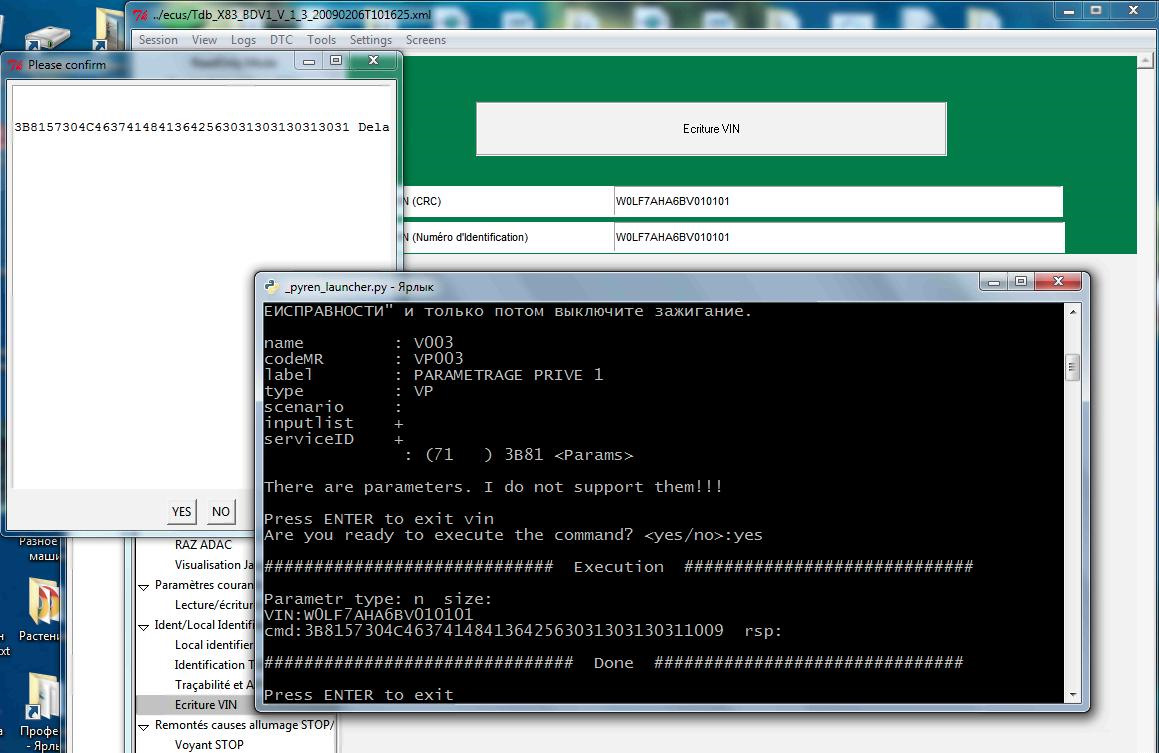

Теперь сформируем и отправим команду на запись нового VIN состоящего из 17 двоек. Команда записи VIN в моей приборной панели “3B81”. За ней должно быть 17 байт в ASCII и 2 байта нового CRC. Итого, нам нужно послать команду “3B8132323232323232323232323232323232327E70”. Сначала поделим ее на фреймы. В первый влезет 6 байт, во второй и третий по 7, а на последний останется 1 байт.

>[17:04:29.621]23701
<[0.016]23701
037F3B2384848484
И вот отправили последний фрейм команды и в ответ получили “037F3B23”. “03” — значит, что ответ на нашу длинную команду записи VIN состоит из 3 байт “7F3B23”. Ответ начинается с “7F” и это негативный ответ, но расстраиваться пока рано. Давайте расшифруем. Второй байт негативного ответа равен первому байту той команды к которой относится этот негативный ответ. Третий байт “23” это код ошибки и pyren для нас его расшифровал
#[0.380845069885] rsp:7F 3B 23:NR: Routine Not Complete
Негативный ответ здесь означает, что панель приборов команду приняла и начала ее отрабатывать, но пока работу не закончила.

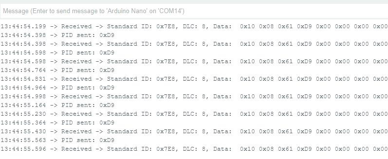

Подскажите, хочу вытащить температуру АКПП через CAN, но ответ не умещается в 8 байт и судя по тому как приходит ответ через ELM происходит досыл следующим сообщением. Но я никак не могу прочитать это второе сообщение. Вот как выглядит ответ через ELM:
Здравствуйте. Проблема в следующем:
Купил ELM, подаю на него команды (опрос температур) через ардуино, а ответы приходят как будто не полностью. С другой ELM такой проблемы нет.
А есть лог обмена? Как вы поняли что ответы приходят не полностью? Вы прямо к серийному порту ELM подключились?
К сожалению не сохранил лог. Как сделаю скину. Я подключаюсь к ELM через модуль блутуз НС-05

2. Так же непонятки с прописью винкода в PyRene. Если в
демо режиме я запишу свой винкод, то PyRen дает ошибку,
а стоит изменить в винкоде хотя бы один знак (хотя бы
заменить последнюю 5 на 6)- PyRen отрабатывает как
положено. Я уже пробывал переставить программу,
заходить в демо режиме с чужим saved файлом и чистыми
папками кеш-дампов, но pyren всё-равно отку -дато
подхватывал мой винкод (грешу, что я заполненную папку -копию
Scripts оставил на рабочем столе, может программа его
от-туда подтянула) Вот ошибка (точнее -не показывает отправляемую команду)
Некоторые блоки иногда вообще не считают CRC. Возможно 2020 это просто мусор из памяти, на самом деле это два пробела. Возможно у Вас именно такой блок. Либо в вашем блоке другой алгоритм расчета CRC, но скорее всего первый вариант.
В пирен нужно бы добавить возможность писать просто vin и vin+crc. Блоков где vin пишется без crc достаточно много
Почему pyren на работает с вашим VIN разобрался — там ошибка в алгоритме была. При случае поправлю.

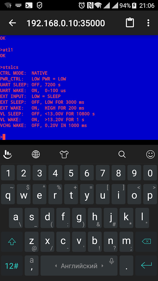

Ответ адаптер HG WAKE: OFF, 0.20v in 1000ms0 s
Верно, только это последняя строка вывода. Чтобы увидеть все, сначала введите

Судя по этой картинке, адаптер засыпать не должен. Но поменять режим засыпания на ELM можно изменив регистры
