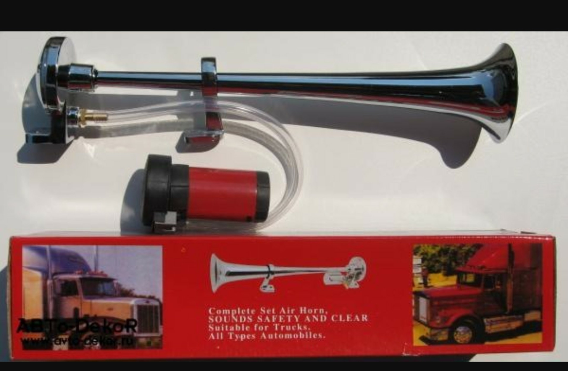

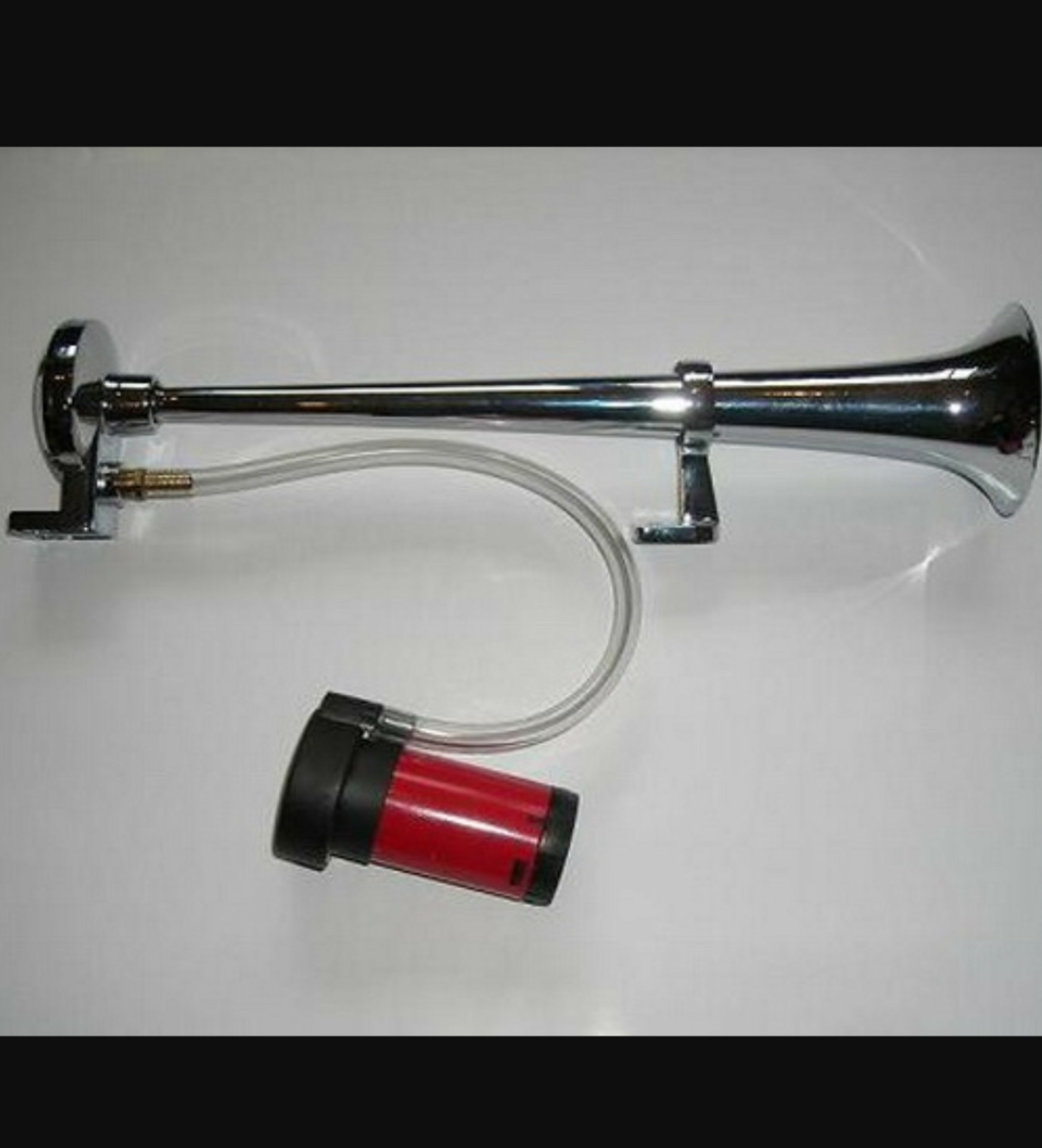

Когда родного сигнала не боятся даже кошки — эт прям беда, а тут как раз получил приглашение на свадьбу к сослуживцу, нужно было быть самым громким и провереным вариантом был тот, что на фото. Стоял такой и на семерке и на ниве, но как основной, а тут решил, пусть будет родной на руле, а пневма с кнопочки, как раз было свободное место для нее)

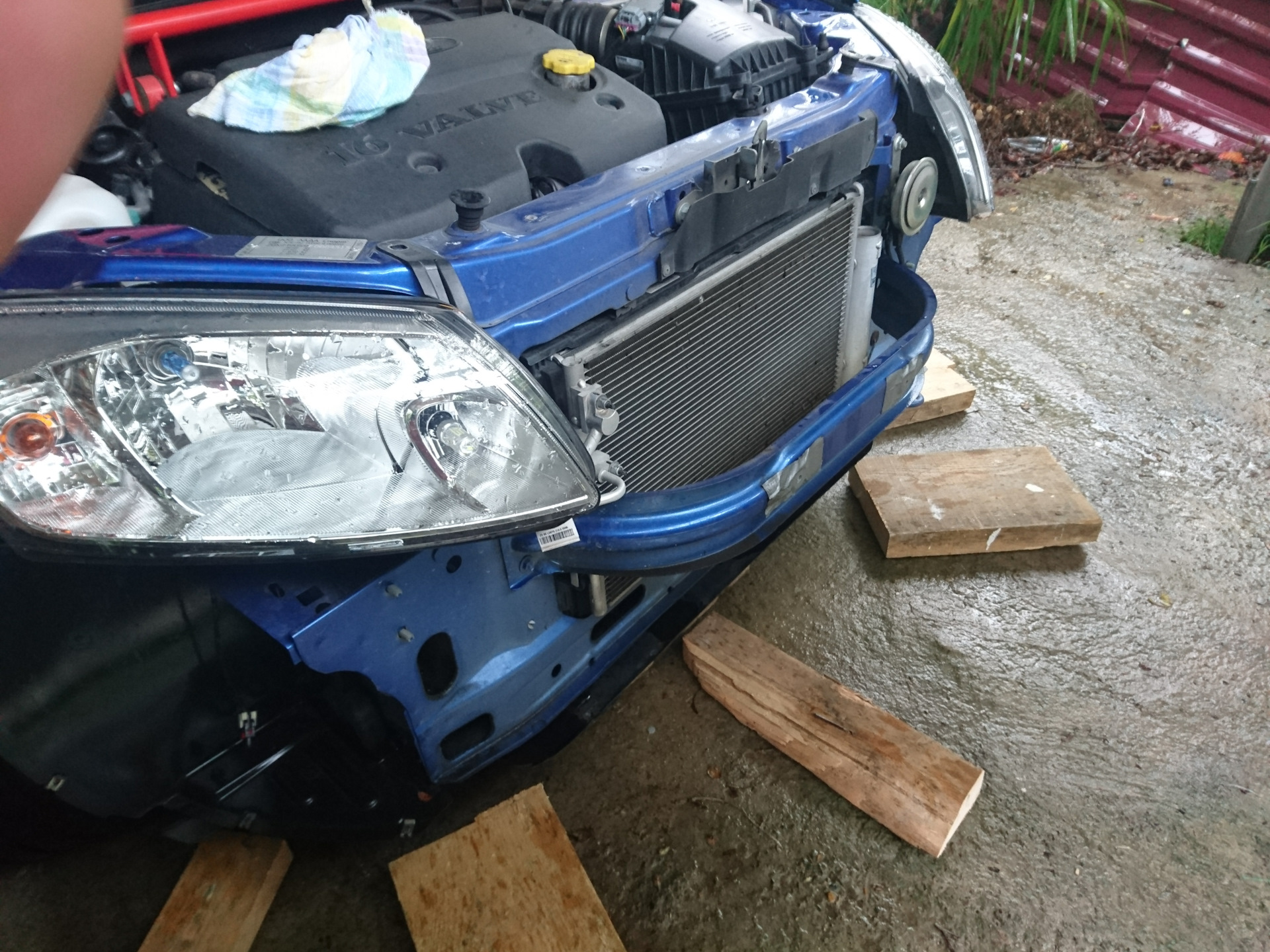

3. Пришлось снять бампер, дудку поставил под распорку у радиатора, а компрессор под правой фарой, там словно для него торчала шпилька с подходящей резьбой. При такой установке хватает шланга из комплекта!
4. Подсоединил воздух и все провода, проверил, офигел от громкости и поставил на место бампер.
