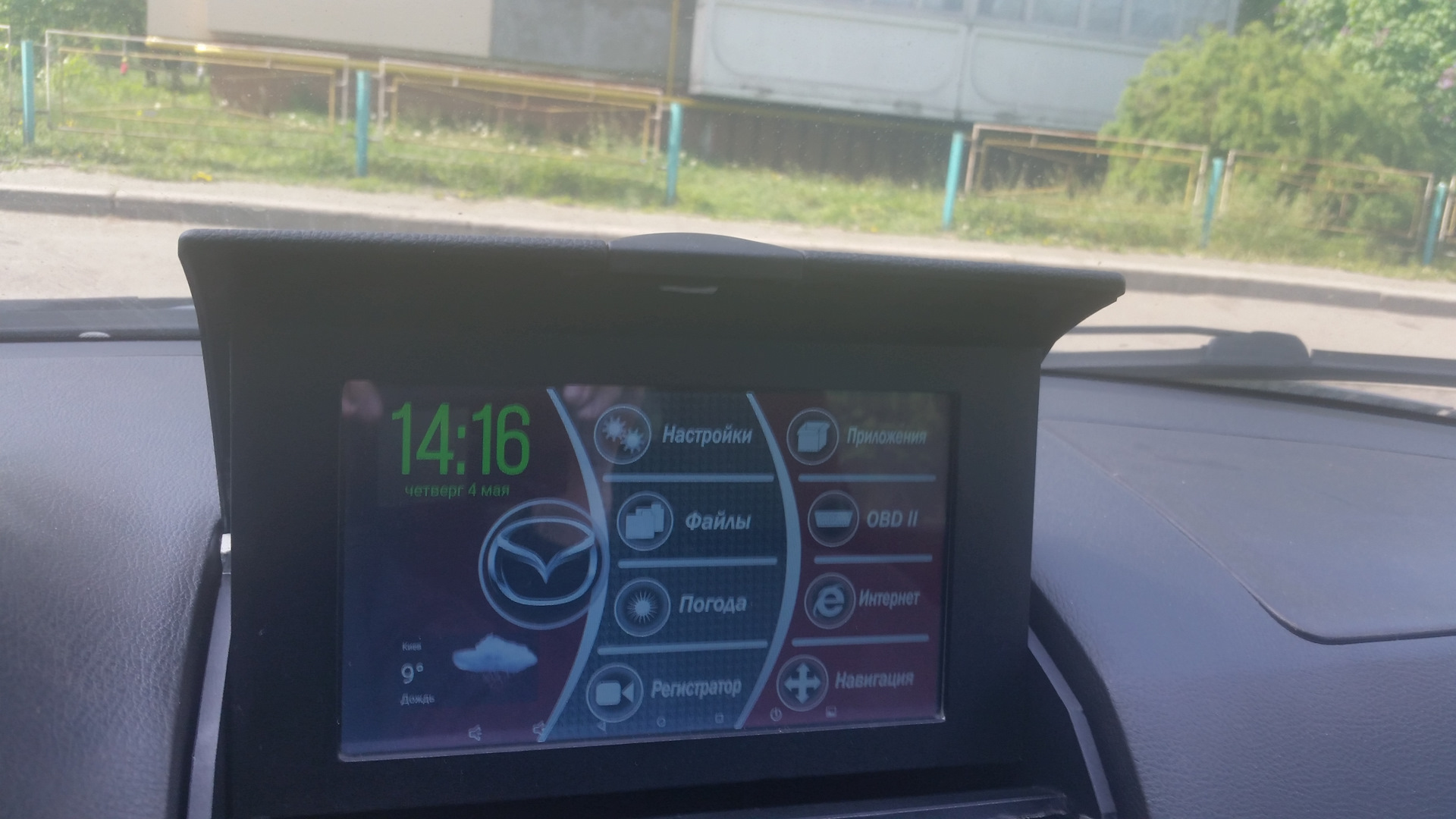

Поменял матрицу на другую бОльшего размера.
Результат
1. Звук слабоват. Надо или увеличить усиление или поменять динамик.
2. GPS тоже работает неидеально. В условиях плотной застройки теряет координаты. В телефоне такого не наблюдалось ни разу. надо будет думать…
3. Тачскрин сильно блестит. Думаю, при ярком солнце будет некомфортно
4. яркость дисплея маленькая. Возможно, надо повысить ток подсветки. Поскольку матрицу использовал нонейм, даташит найти не получится. На похожей матрице AT090TNXXX этот ток 220 мА (на прошлой — 140 мА).
5. Через несколько минут экран отключается. типа, скринсейвер такой.
Комментарии 2
Ток светиков подымать опасно, кристаллы быстро деградируют.Большую работу проделал, и результат впечатляет.
Согласен. Но другого выхода не вижу пока.
