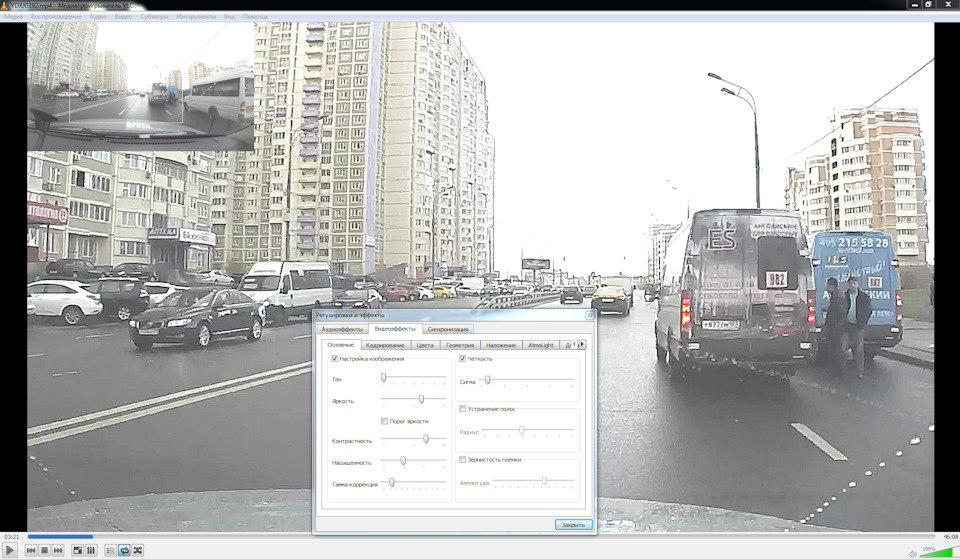

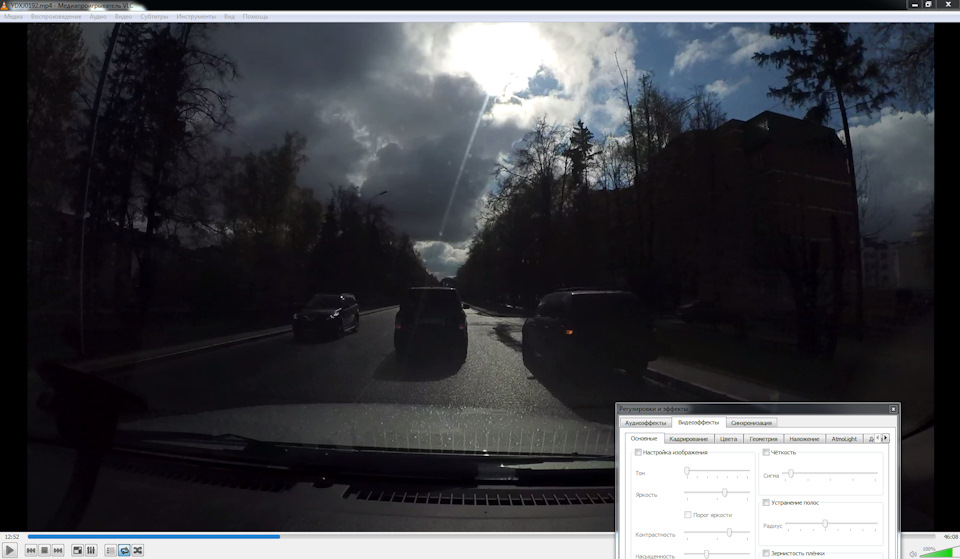

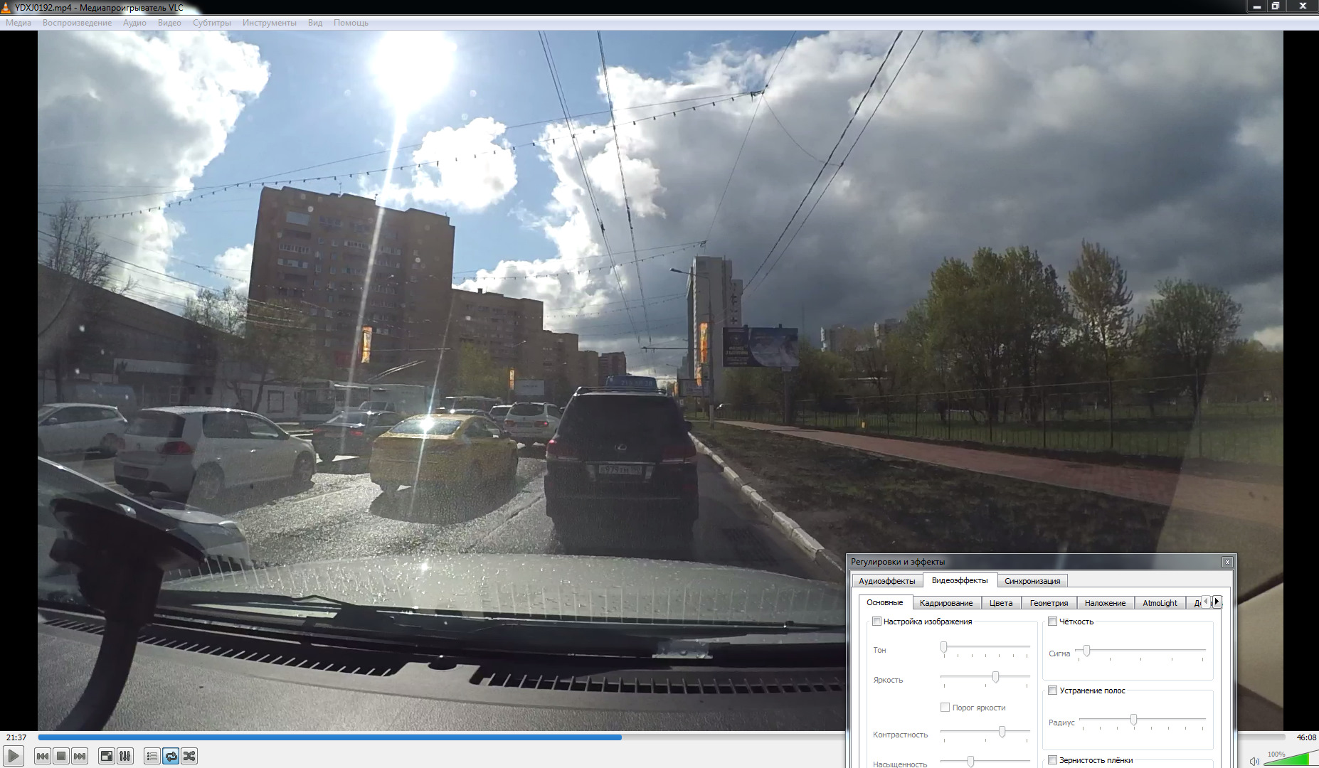

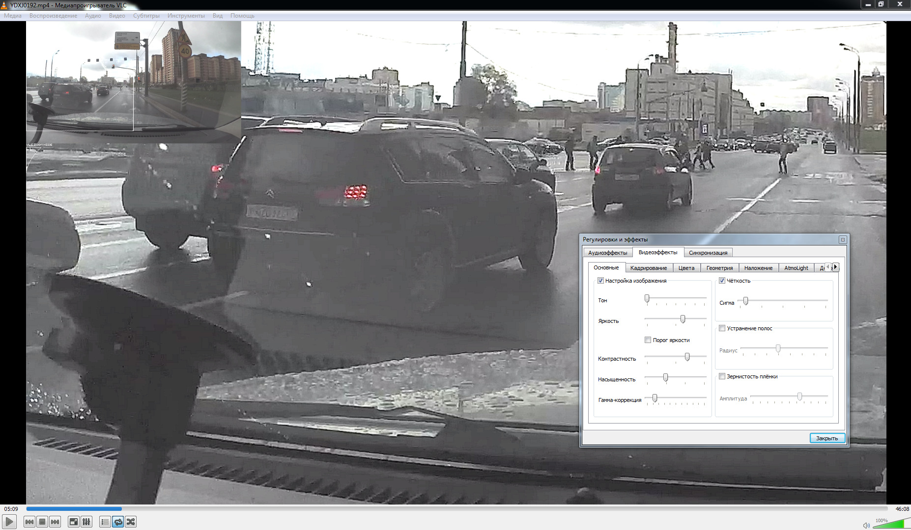

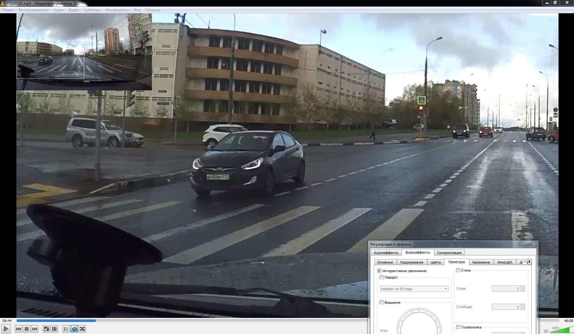

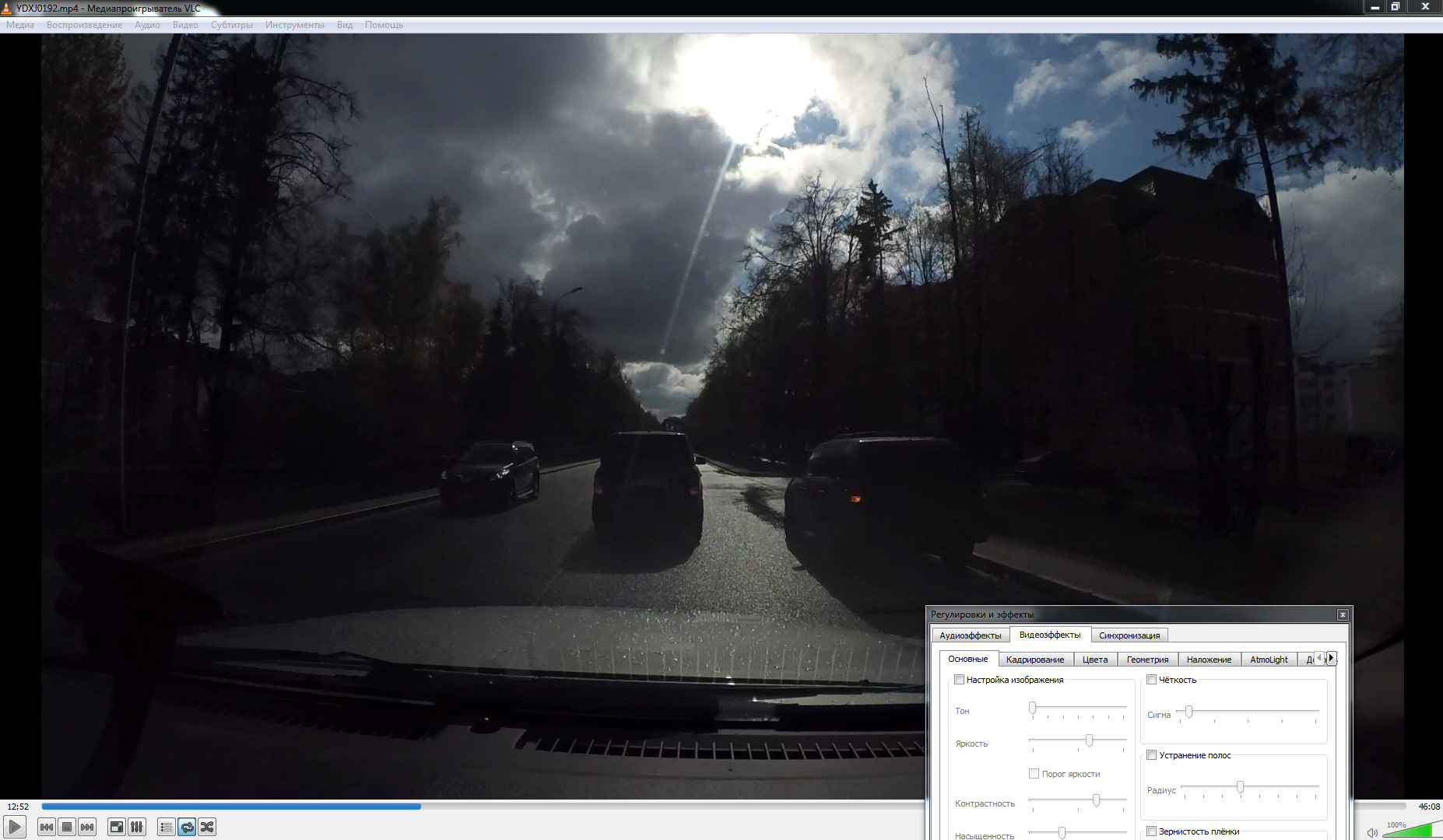

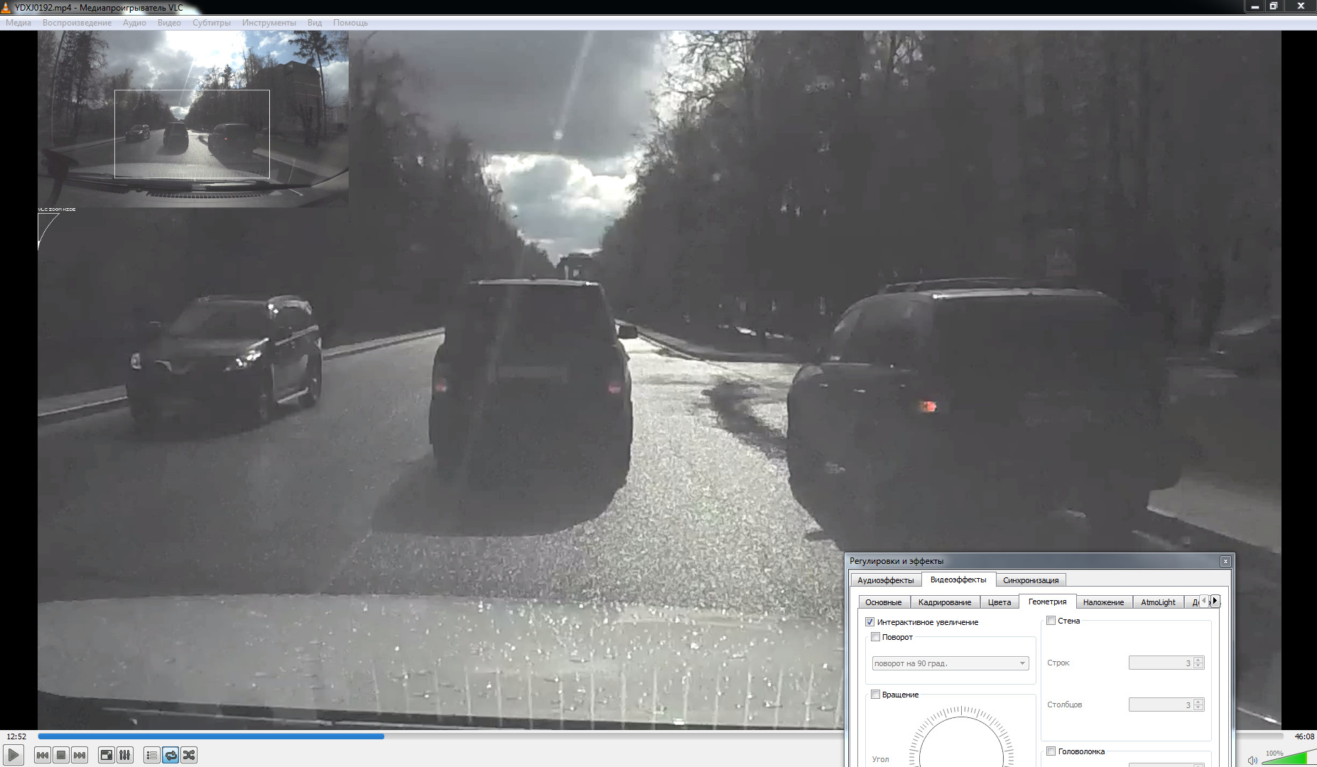

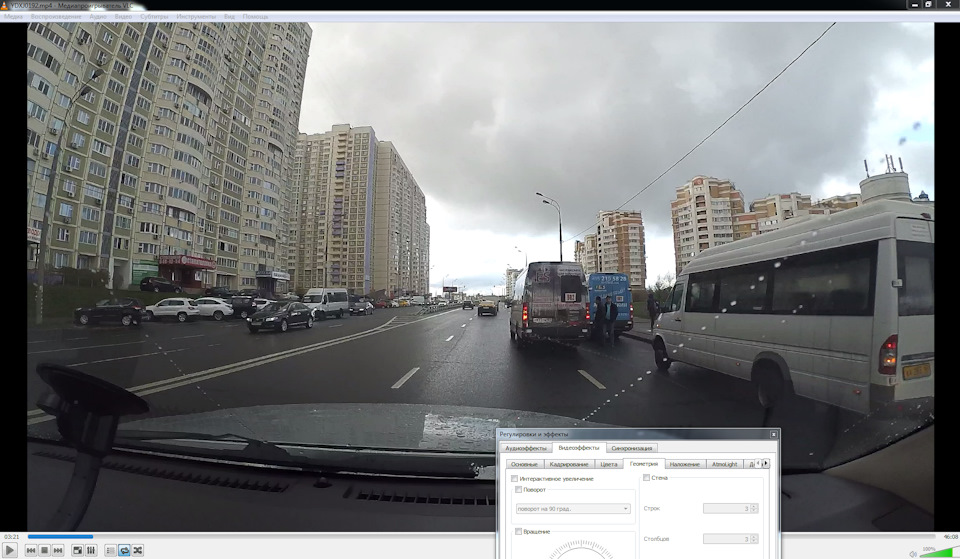

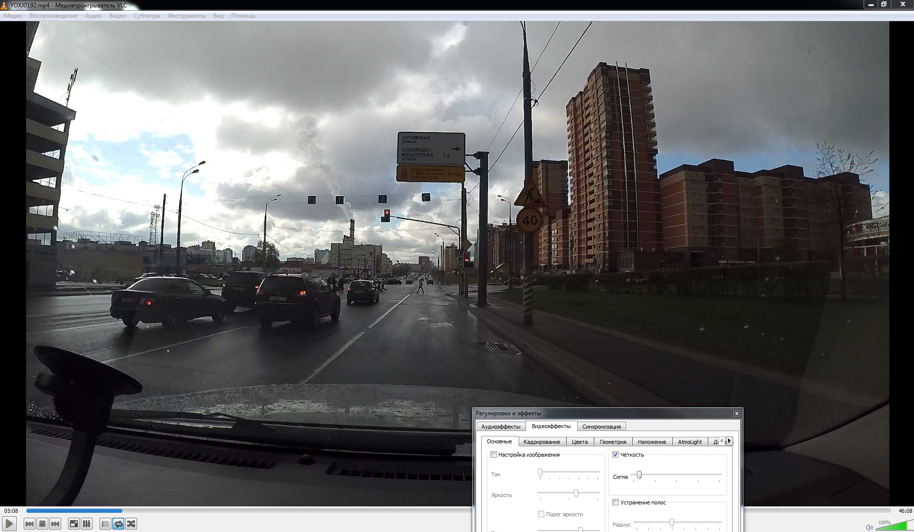

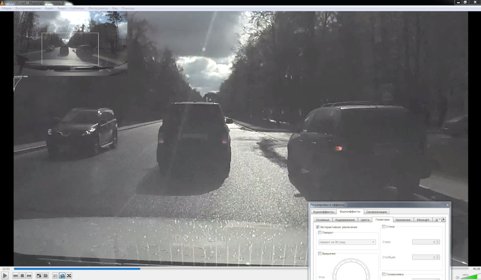

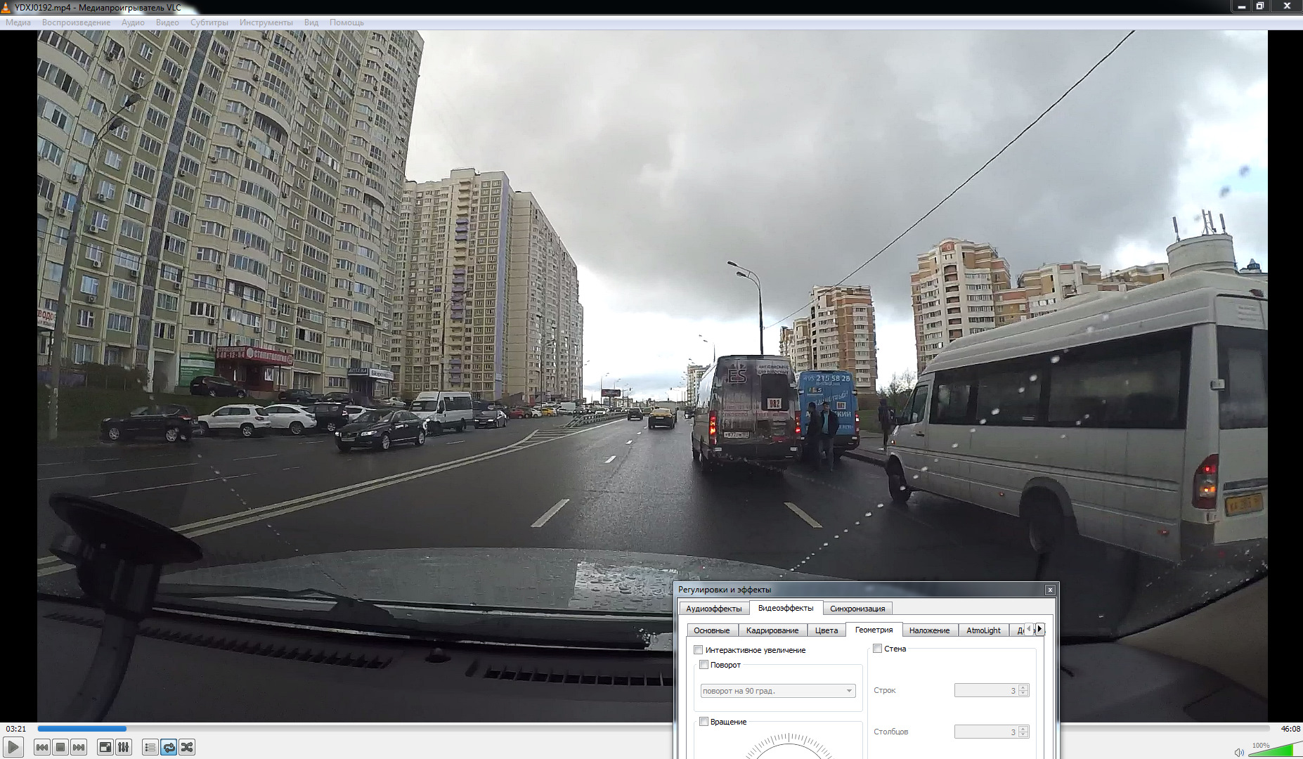

А вот вам стоп-кадры из оригинального ролика, сделанные в VLC. Осветление и увеличение делал встроенными в VLC инструментами.
Решаем условно-боевую задачу идентифицировать любое понравившееся транспортное средство нарушителя ;)
Вот вам еще один видосик со сценами сменяющейся освещенности (проезды тоннелей):
Мое мнение — как камера для "художественной" съемки сойдет, но как видеорегистратор — пока "три с минусом", вот почему:
— надо покопаться с настройками, возможно, будет достаточно просто сделать EV+2 (чтобы не было темной земли);
— надо покопаться с настройками, чтобы видосики разбивались на мелкие фрагменты. Сейчас фрагменты по 3.7 Гб. и это 46 минут. При включенной перезаписи видосики будут удаляться большими кусками.
— надо использовать поляризационный фильтр, чтобы убрать блик от панели.
— крепление к присоске — винтовое. Ставить и снимать не очень удобно.
— сама камера (у меня) белая (есть еще кислотно-зеленая) — а значит, она будет привлекать внимание (если не снимать на ночь, например). Поэтому — либо чехол, либо покрасить.
— автостарта видеозаписи при подаче питания нет, надо опять же поковыряться в настройках.
С другой стороны, за счет наличия WiFi, эту камеру можно повесить, например, на пятую дверь, или на стекло пассажира, и ориентироваться по картинке с ней в сложных случаях (узкие проезды, например).
