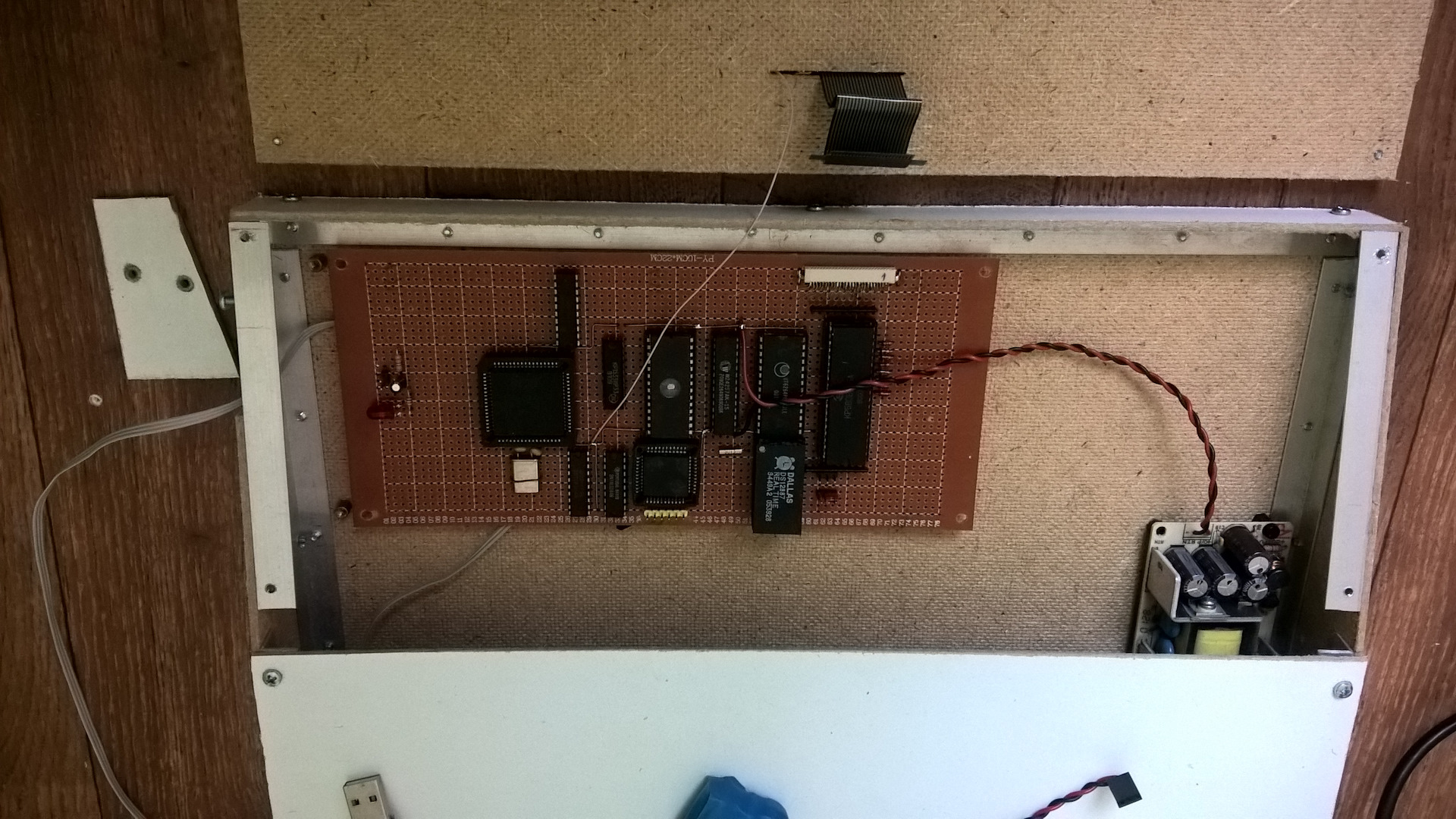

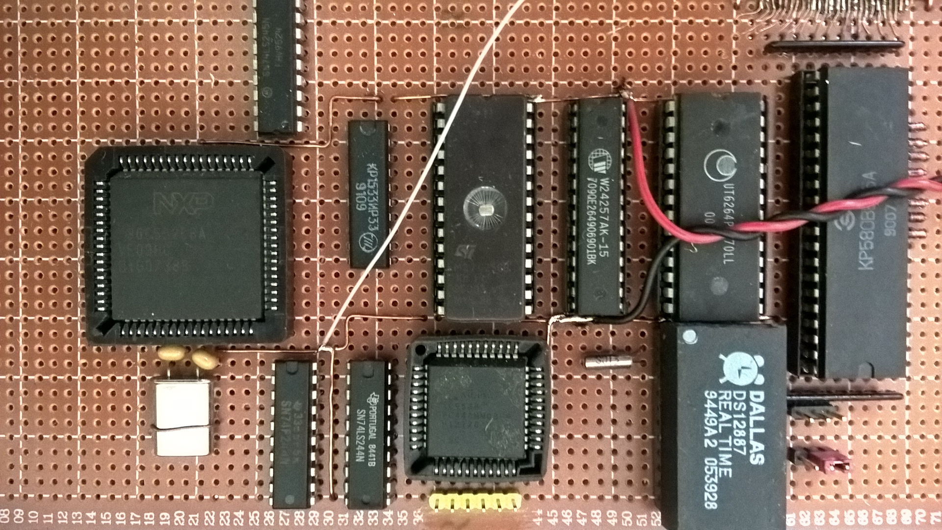

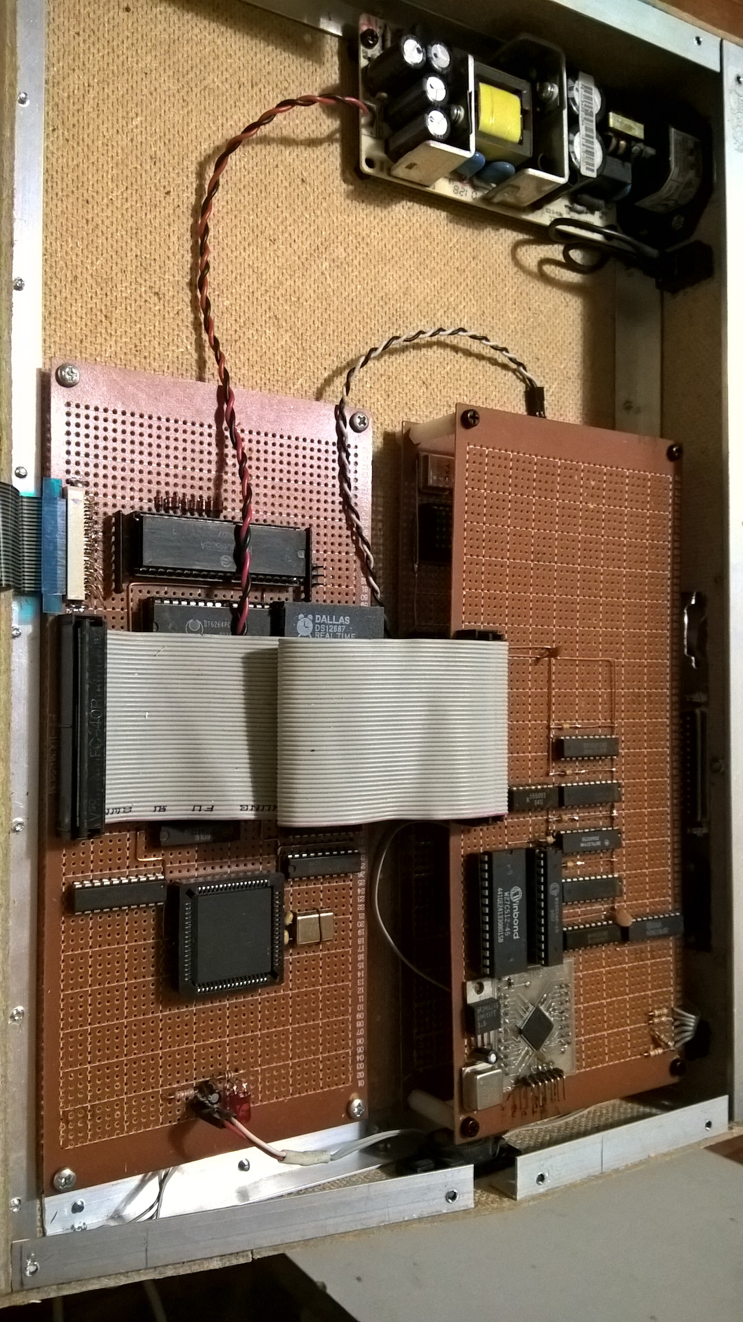

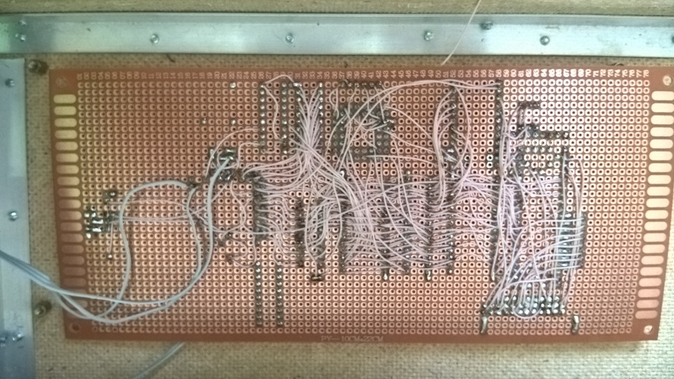

Имея огромный запас элементов в DIP'е и макетки с шагом 2,54, я решил по максимуму использовать этот тип корпусов. Кроме того, я не мог травить платы ни дома, ни на работе.
Так выглядит плата центрального процессора. Она уже сама может выполнять какую-то программу. Прошил ПЗУ — работает! Но эта дорожка уже была пройдена ранее.

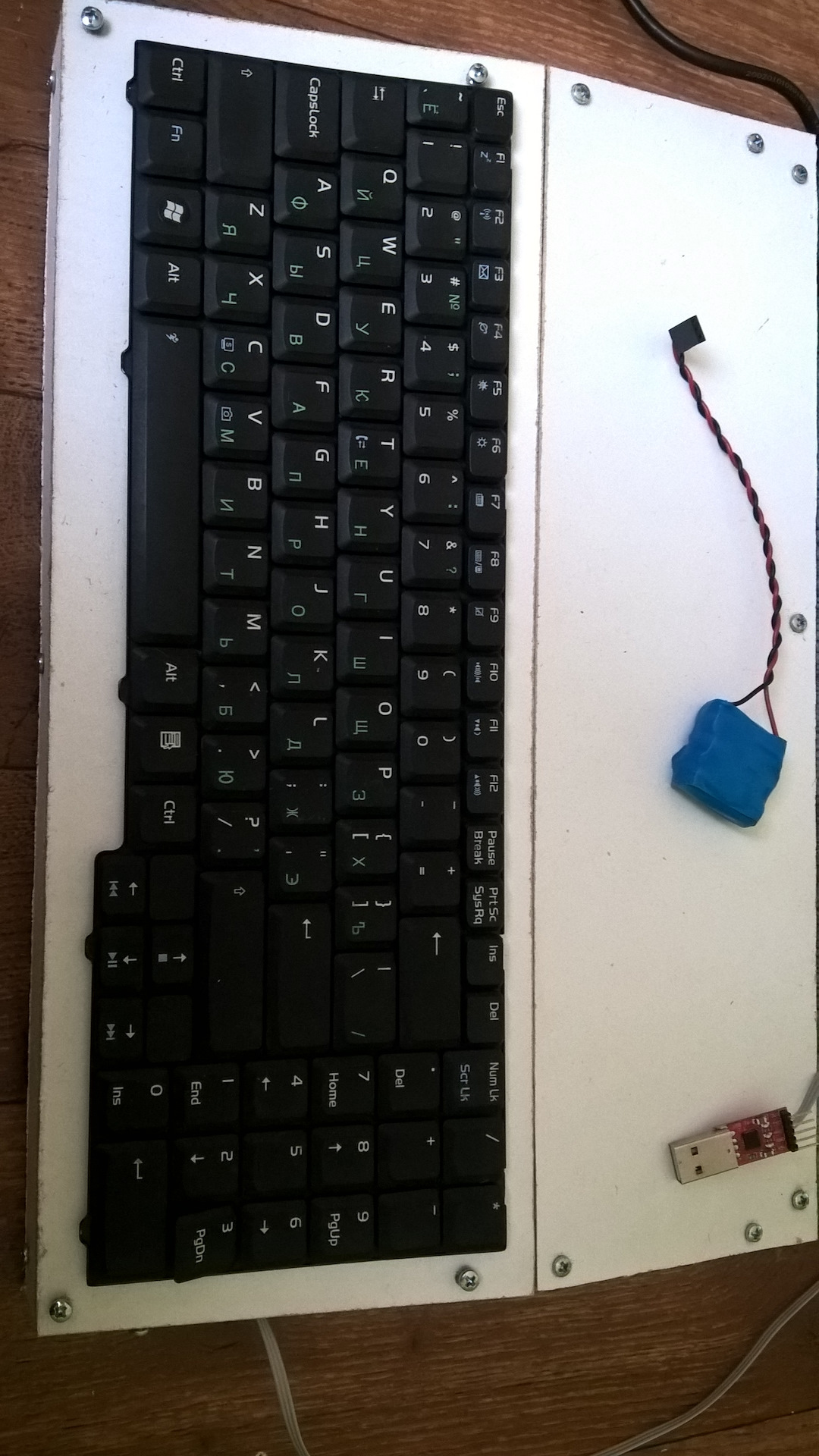

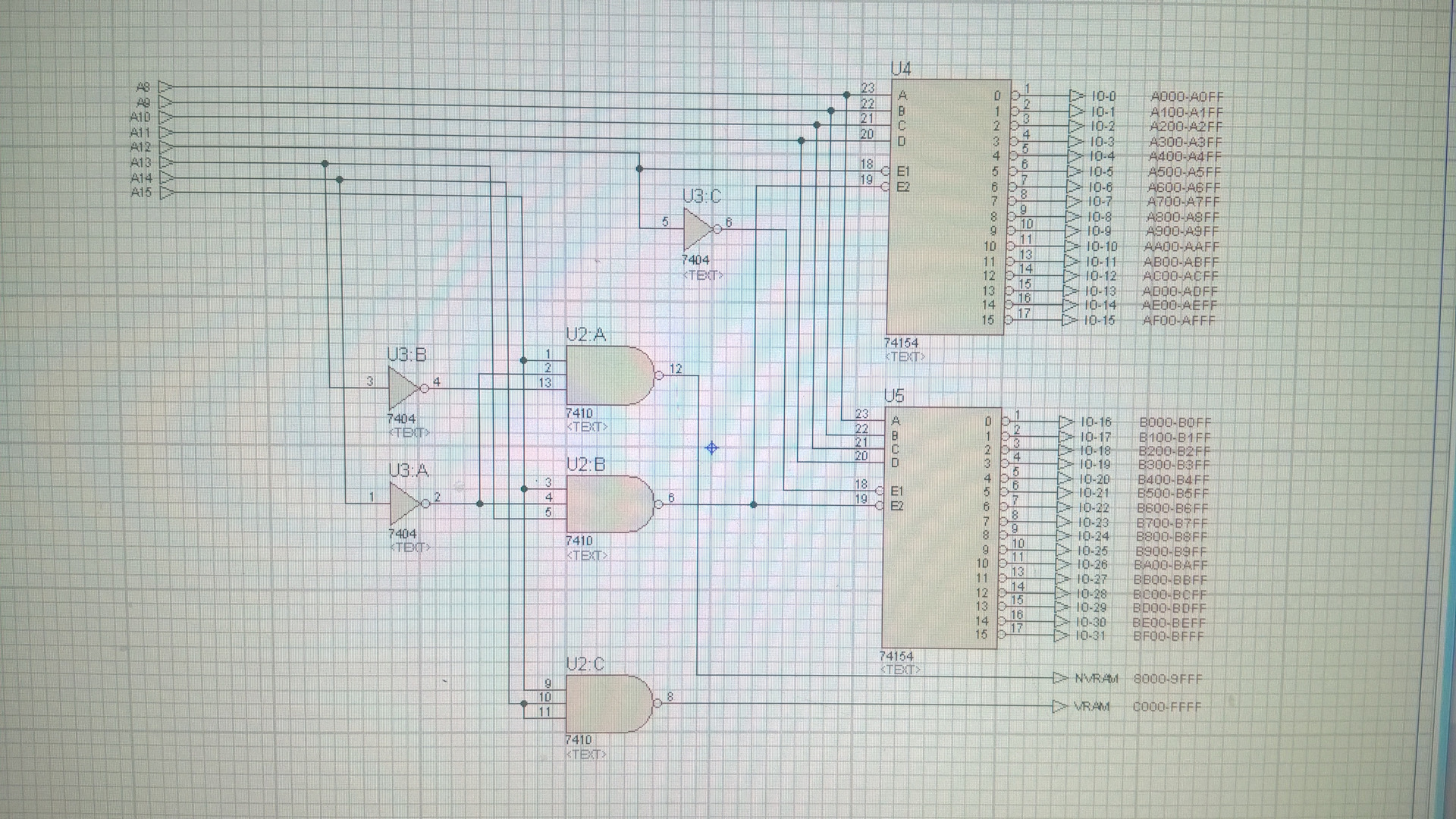

Были у меня в запасе клавиатуры ноутбуков и нетбуков. Решил я использовать и их для ввода. Удобно — к раскладке не привыкать, вид стандартный, тонкие. Короче, одни плюсы. Для обслуживания клавиатуры использовал ВВ55, которую тоже ранее не использовал никогда. За пару вечеров драйвер четко выдавал ASCII код нажатой клавиши. Отлично! Параллельно со всем этим рисовал содержимое ПЛИС. Отлаживал в протеусе)
Пока там просто дешифратор адреса. Хватило бы и ATF16V8, но надо было пощупать ПЛИС.

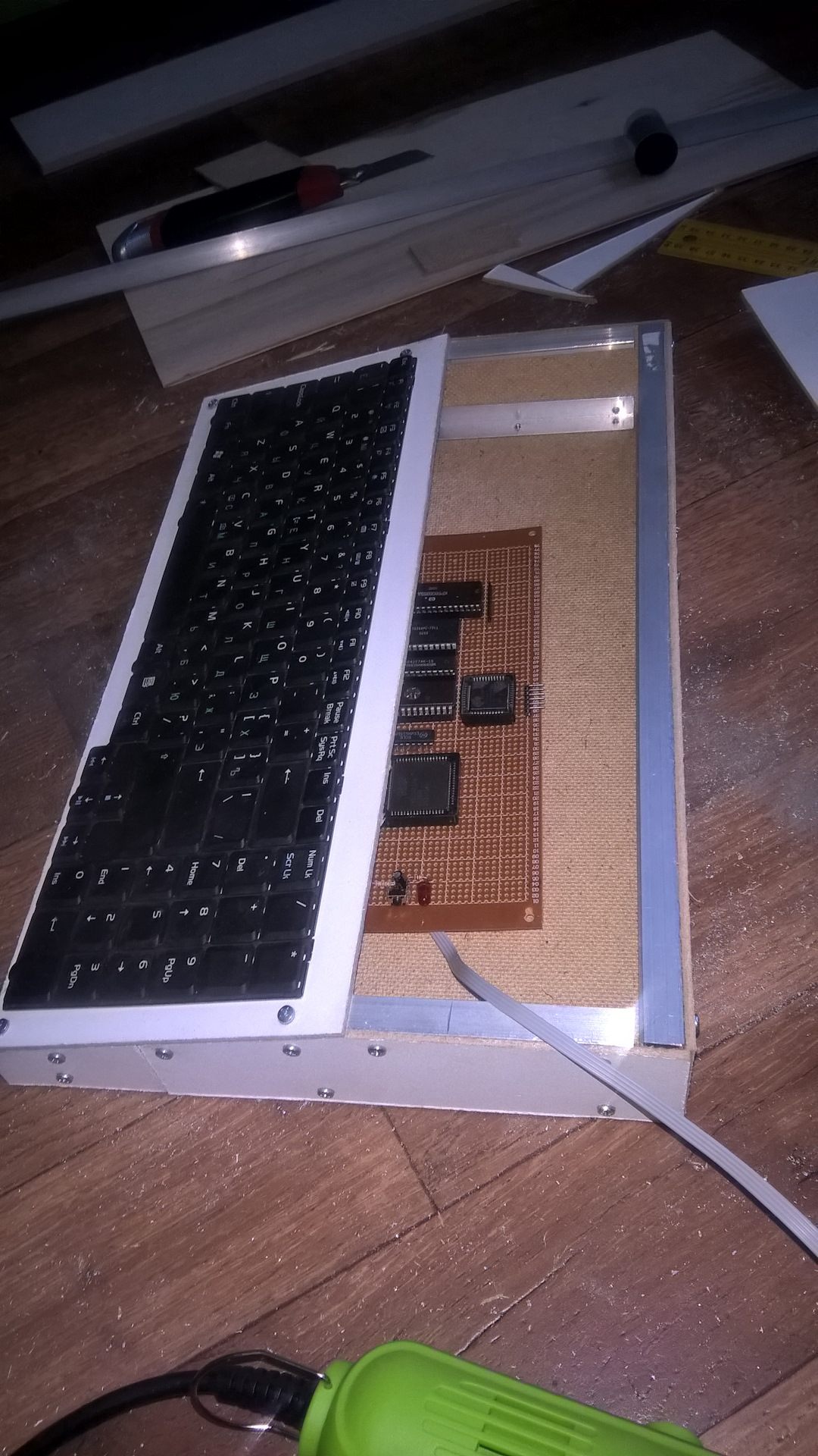

Начал вырисовываться эдакий ПК времен 80-х годов. И я решил сделать ему простенький корпус.

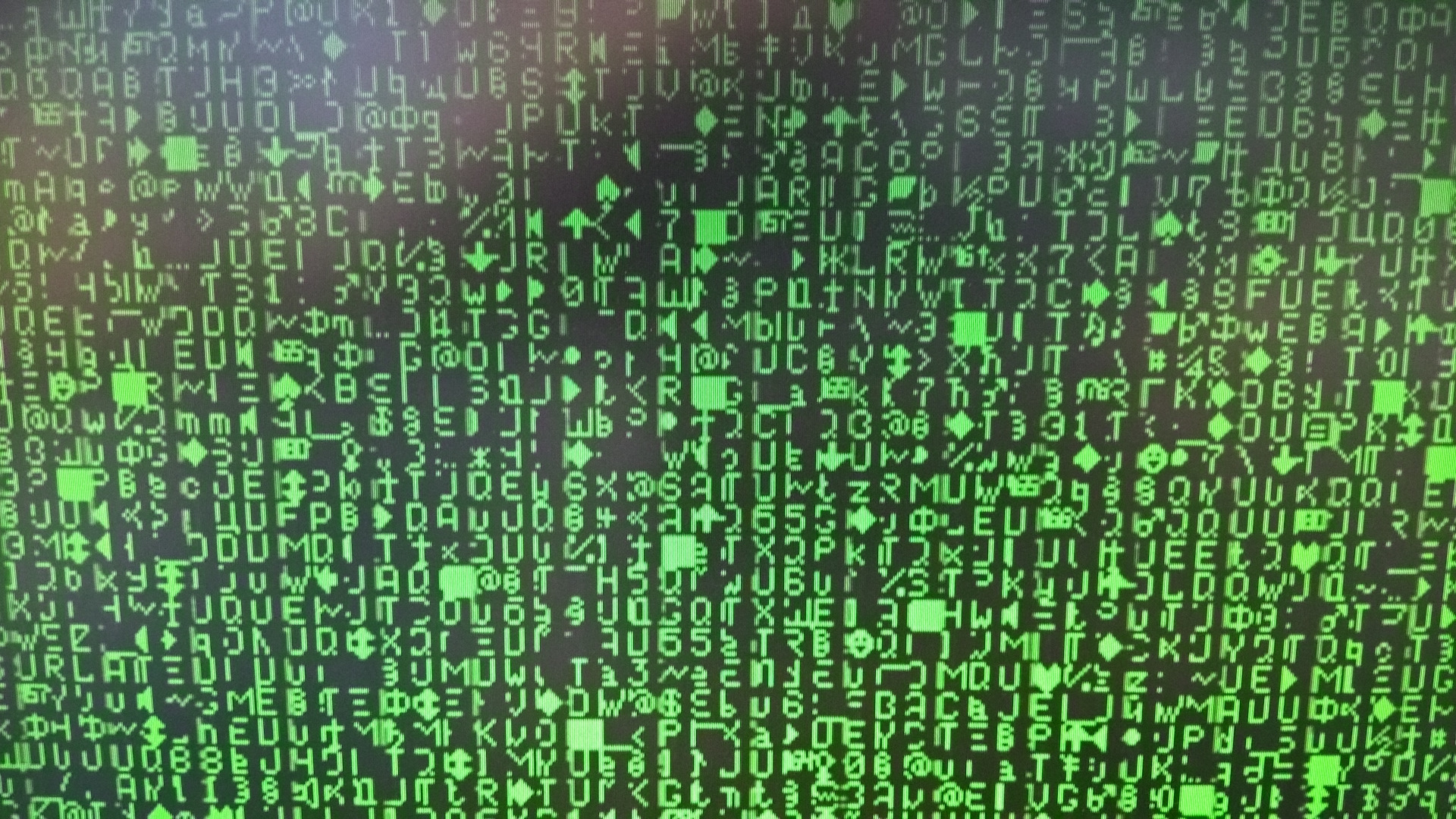

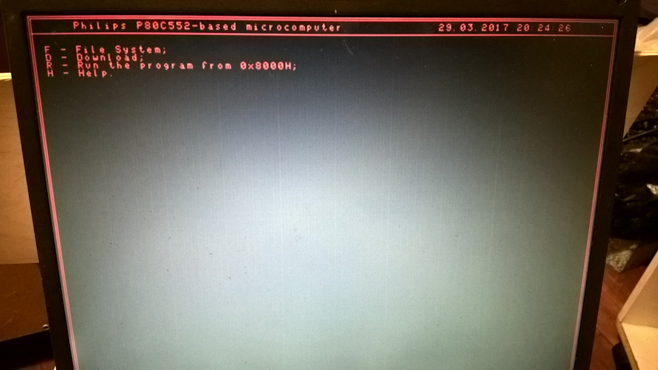

Ну а что за комп без видяхи? В те времена было стандартом цеплять компы к телевизору. Я такой привилегии не имею — телик один и служит моральной разгрузкой моей уставшей жене. Но есть монитор 15" VGA и еще ПЛИС. Ваяем видяху:
Получилось не сразу, но так и должно быть при ощупывании новых технологий (это я о ПЛИС и новые они только для меня).
По окончании написания прошивки ПЛИС видеопамять расположилась на своем месте и можно было уже управлять ею.

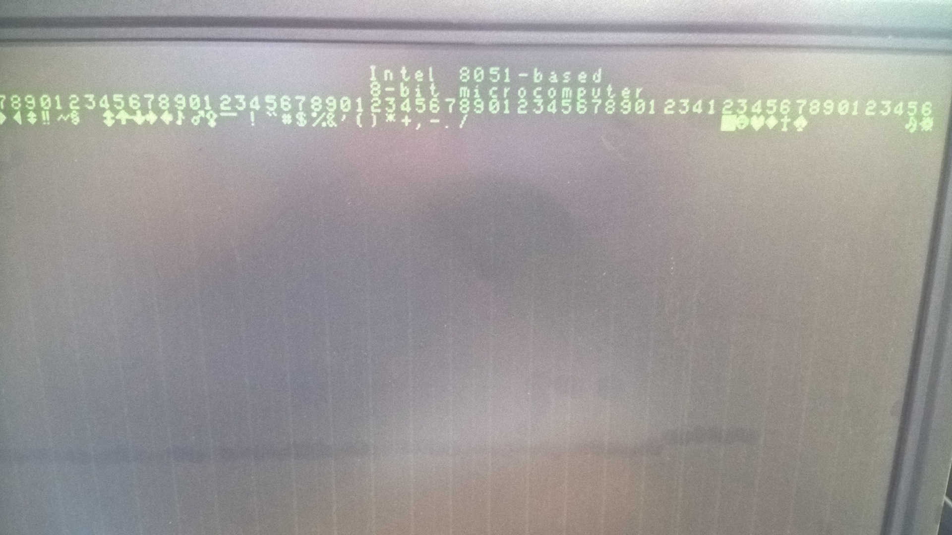

Далее потребовалось переписать чужую прошивку монитора для обеспечения поддержки нового оборудования. Попытался сделать подобие окон, но мощности МК явно маловато для рисования приятного глазу интерфейса. Компромисс:

Вот это здорово. Одной из основных прчини почему забросил электронику — переход с "ламповых" 555 -ых и 580-х На МК и прочее. Сразу не разобрался, да и не к душе они как то))))) Завидую, как так можно сесть и написать видеодрайвер)))))
Ну, точнее, нарисовать. Как с 155, 555, 1533 и прочими. Рисуете схему и прошиваете в ПЛИС. Выводы назначаете как Вам удобно. Очень хорошая штука. Драйвер не сильно сложный — запись кода символа в определенное место (адрес) выводит символ в определенном же месте на экране. Графического режима нет и не будет — памяти мало и не увеличить.
