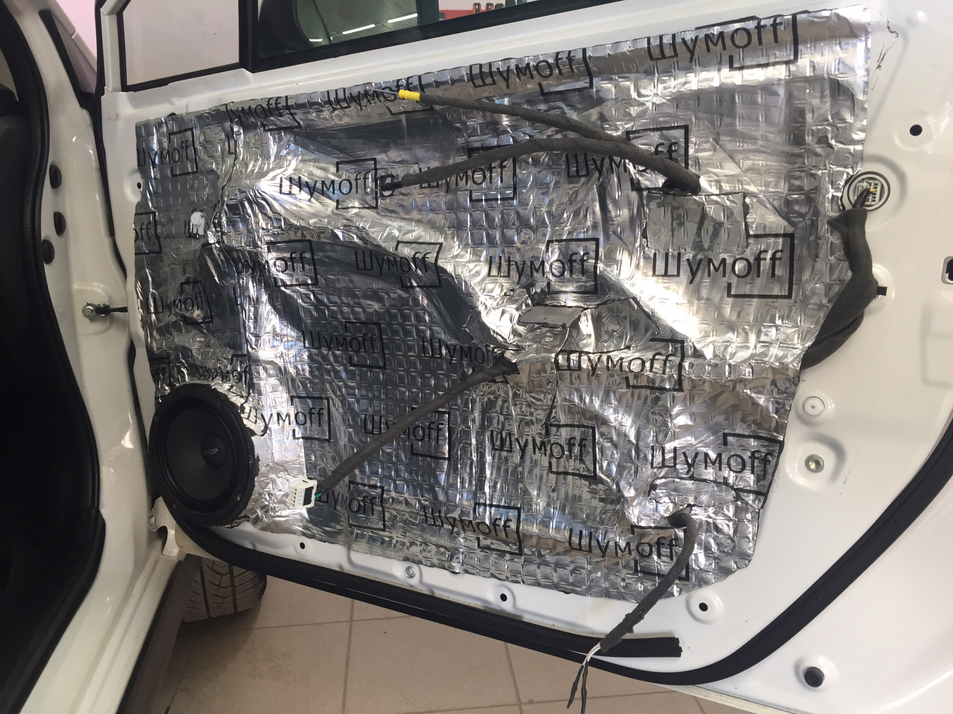

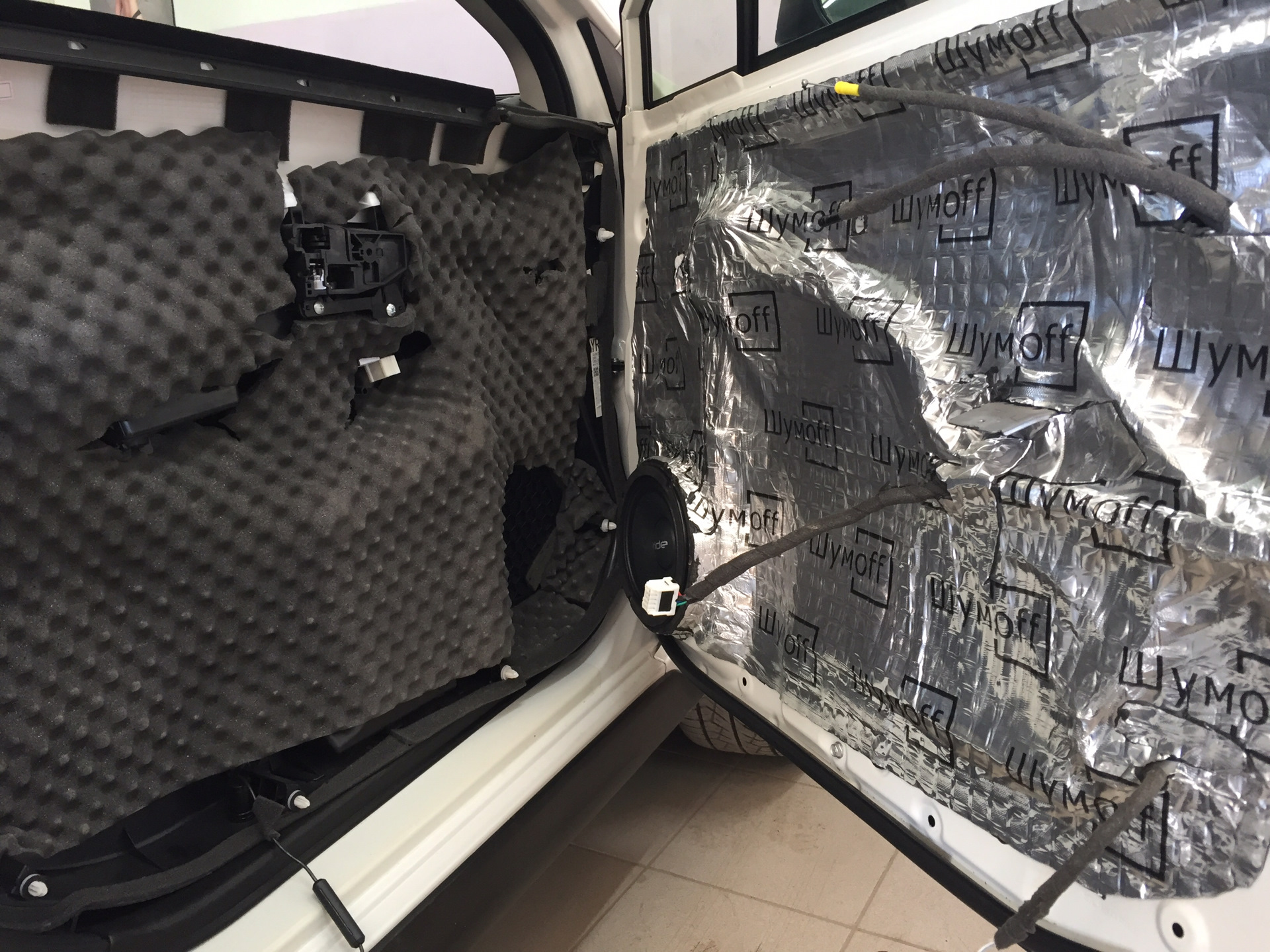

Давний знакомый приехал сделать виброшумоизоляцию задних дверей и поменять акустику на своём Subaru XV. Почему только задних? Да потому, что передние дверки обесшумили год назад и установили на фронт голосистые динамики фирмы Pride серии Sapfire второй версии.
На этот раз стояла следующая задача: проклеить задние двери, включая обшивки и установить акустику. Потом немного переиграли: акустику из передних дверей поставили назад, а в передние двери решено было установить топовые динамики Pride Solo на подиумы- проставки из МДФ 18 мм и заодно заменить штатные твиттеры на шёлковые Pride, которые идеально встают в штатные места на торпедо.

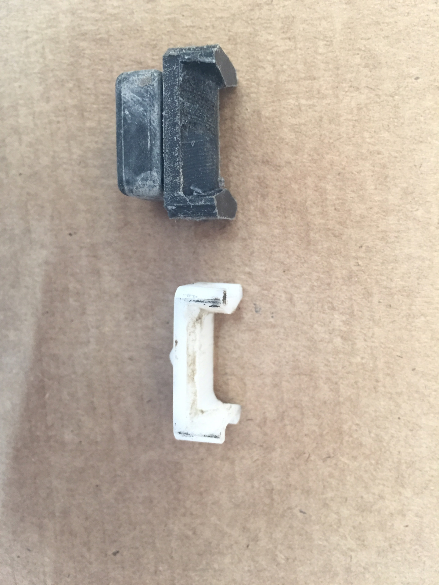

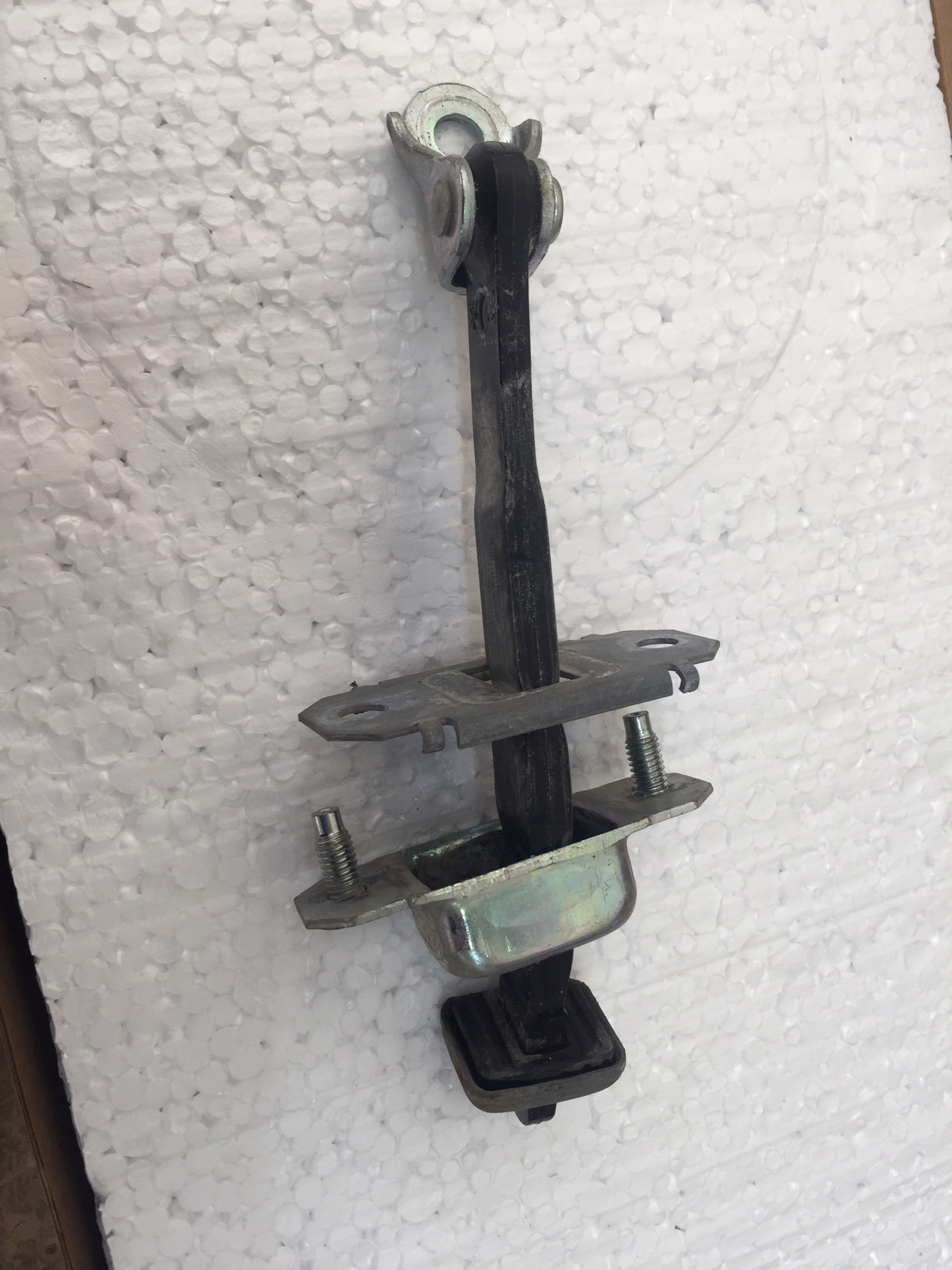

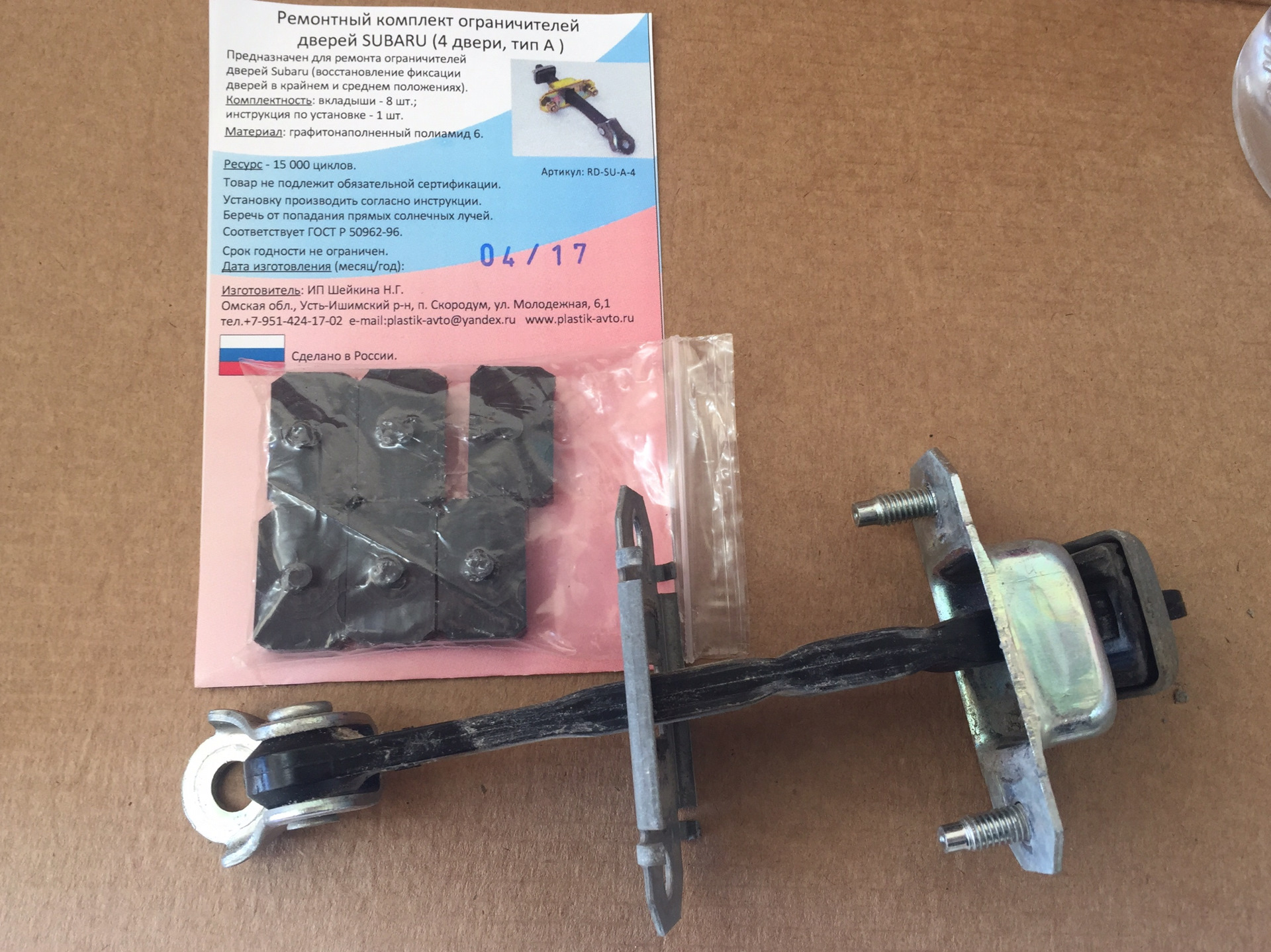

После снятия обшивок, владелец попросил заодно поменять пластиковые вставочки на ограничителях дверей. Он заказал их за 600 руб, плюс 200 руб доставка — все поместилось в небольшом полиэтиленовом пакетике. Меня заинтересовал этот ремкомплект, потому что на Хонде такой же косяк- после трёхлетней эксплуатации, ни одна дверь не фиксируется. Решил сразу: закажу непременно! После замены этих пластиковых вкладышей и установки ограничителей на место- эффект превзошёл все мои ожидания!) Супер! Двери очень чётко и надёжно фиксировались во всех положениях, без нареканий.
На фото показаны 2 вставки: чёрная- новая, снизу Белая- заводская, изношенная. Восстановилась фиксация дверей в крайнем и среднем положениях. Правда и открываться дверь стала потуже, но ничего, разработается, притрётся через короткое время.
