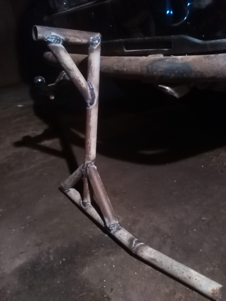

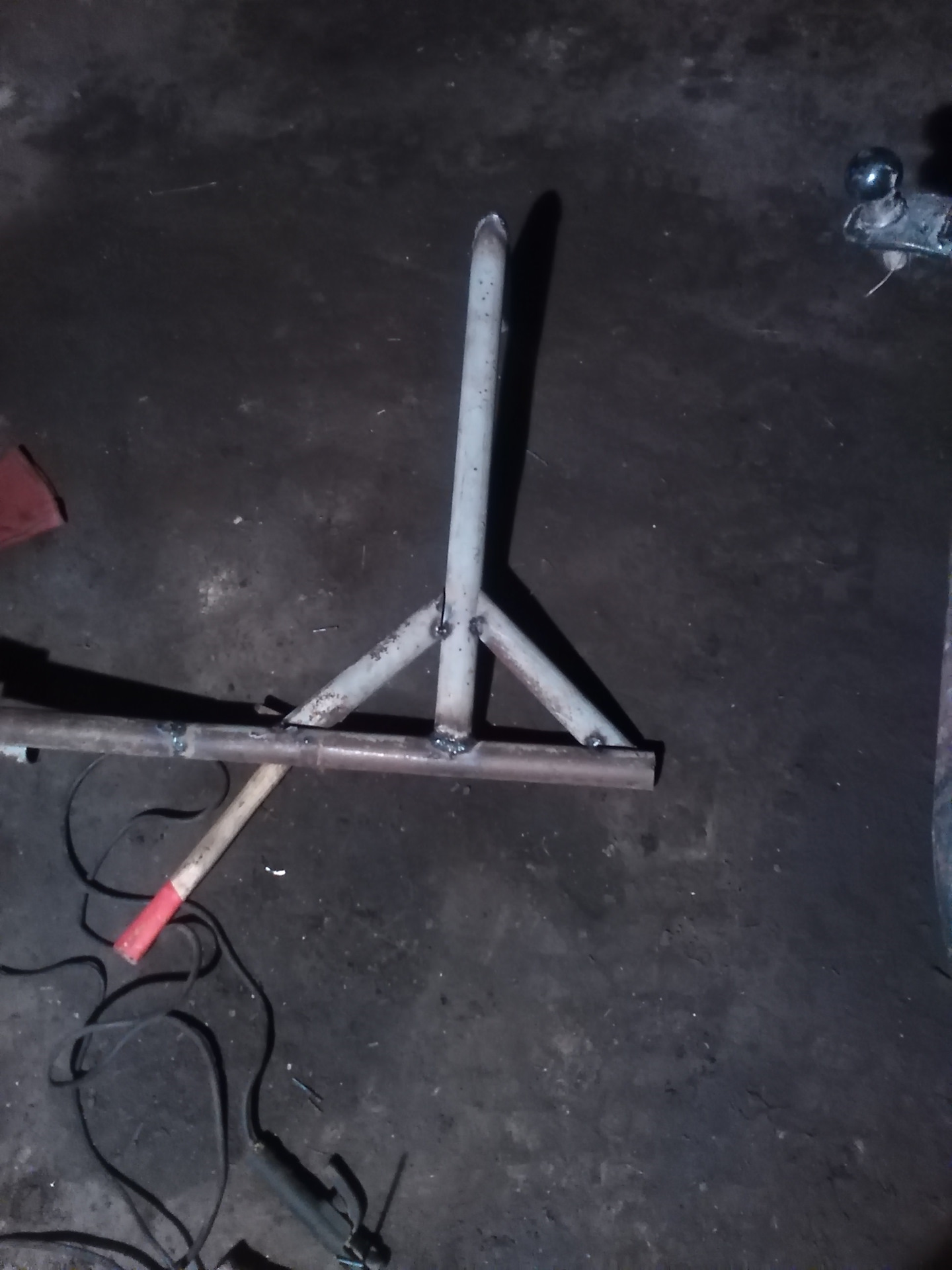

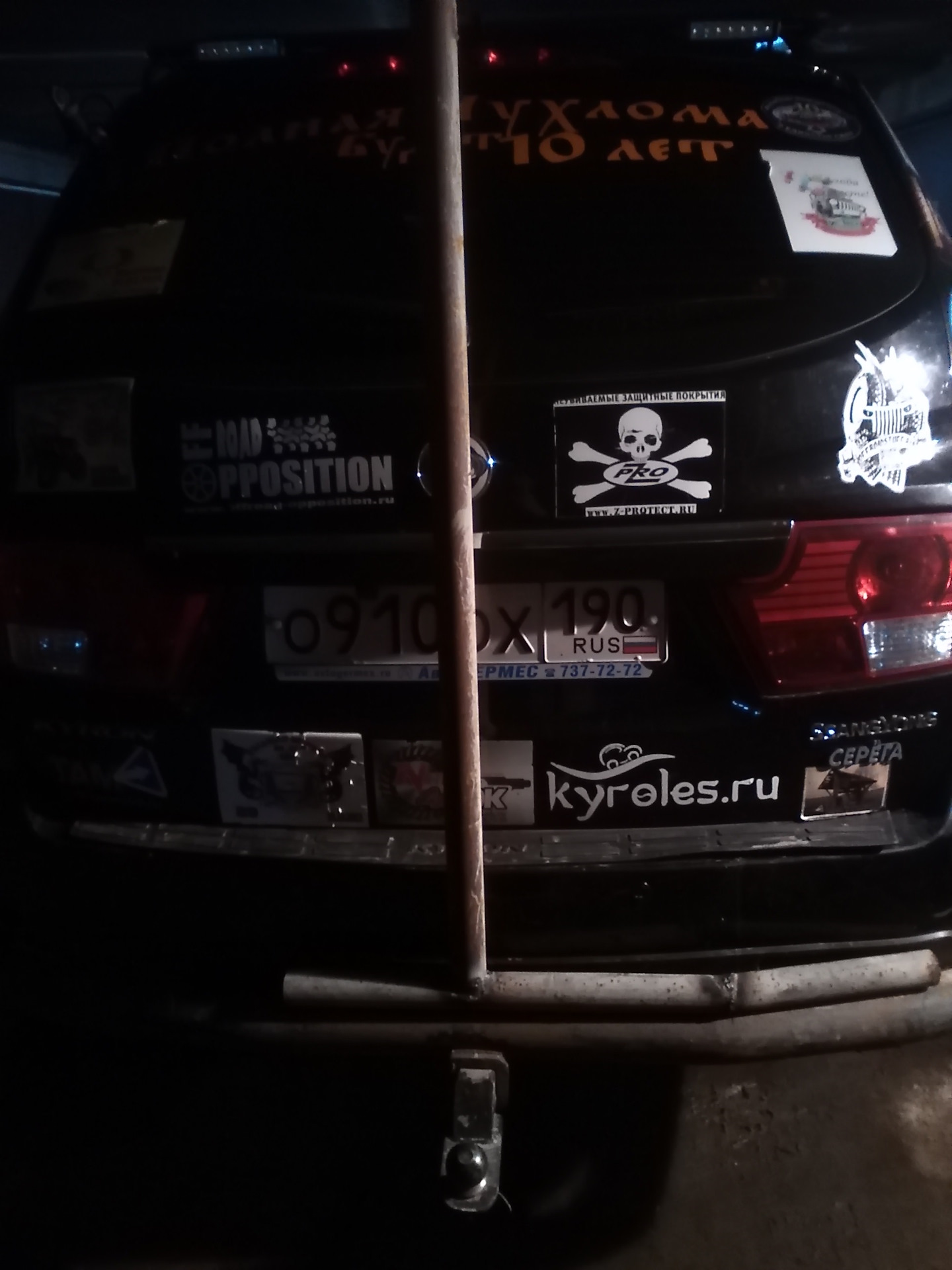

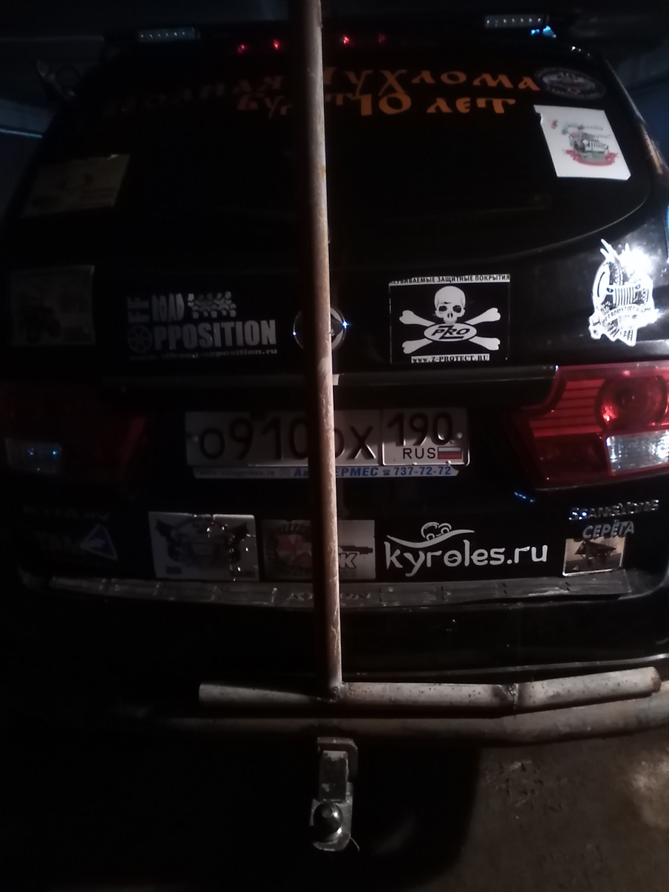

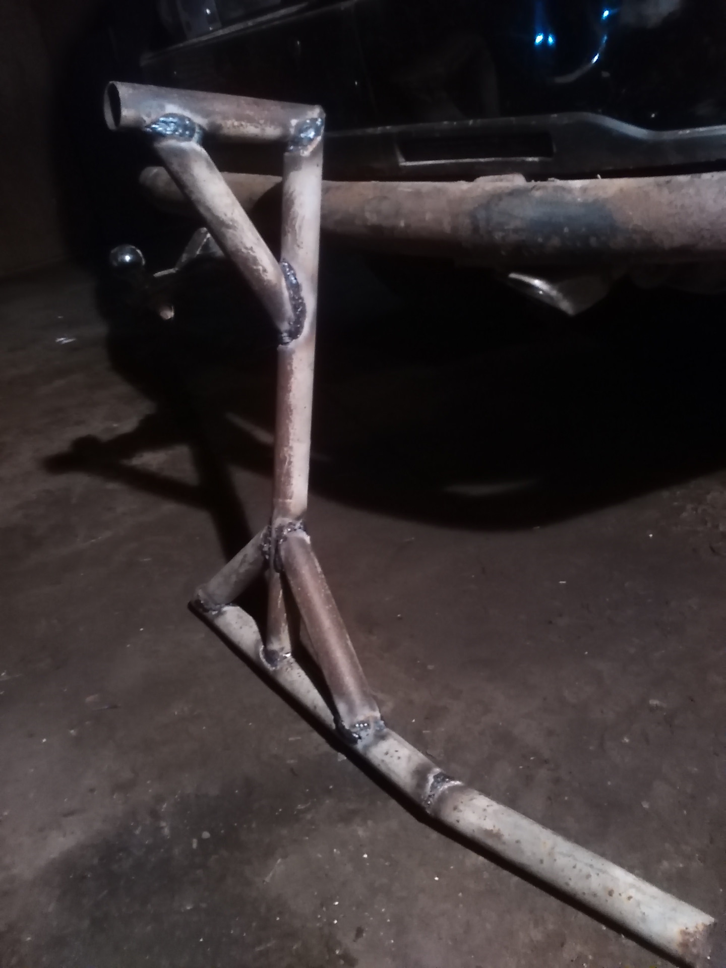

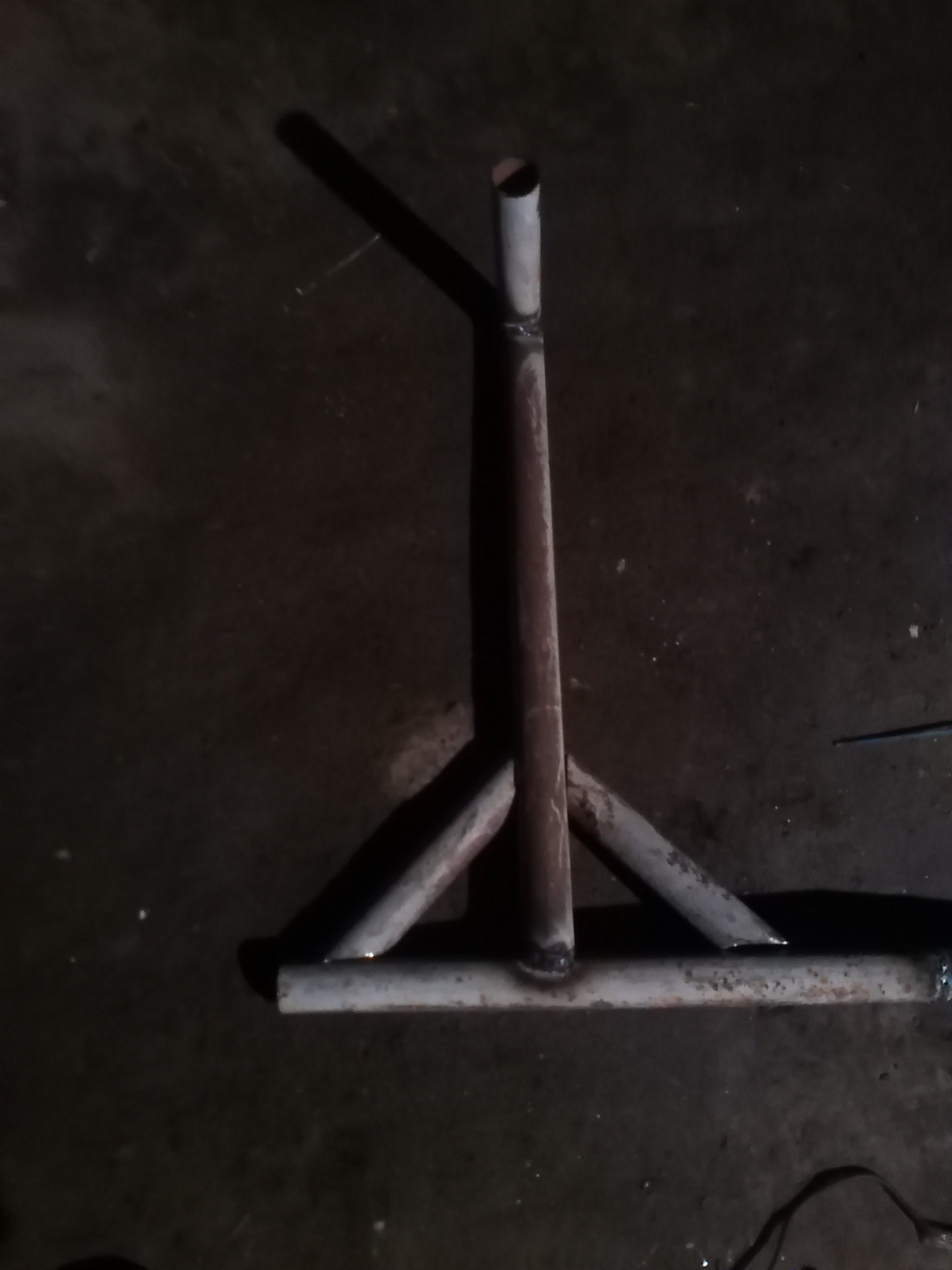

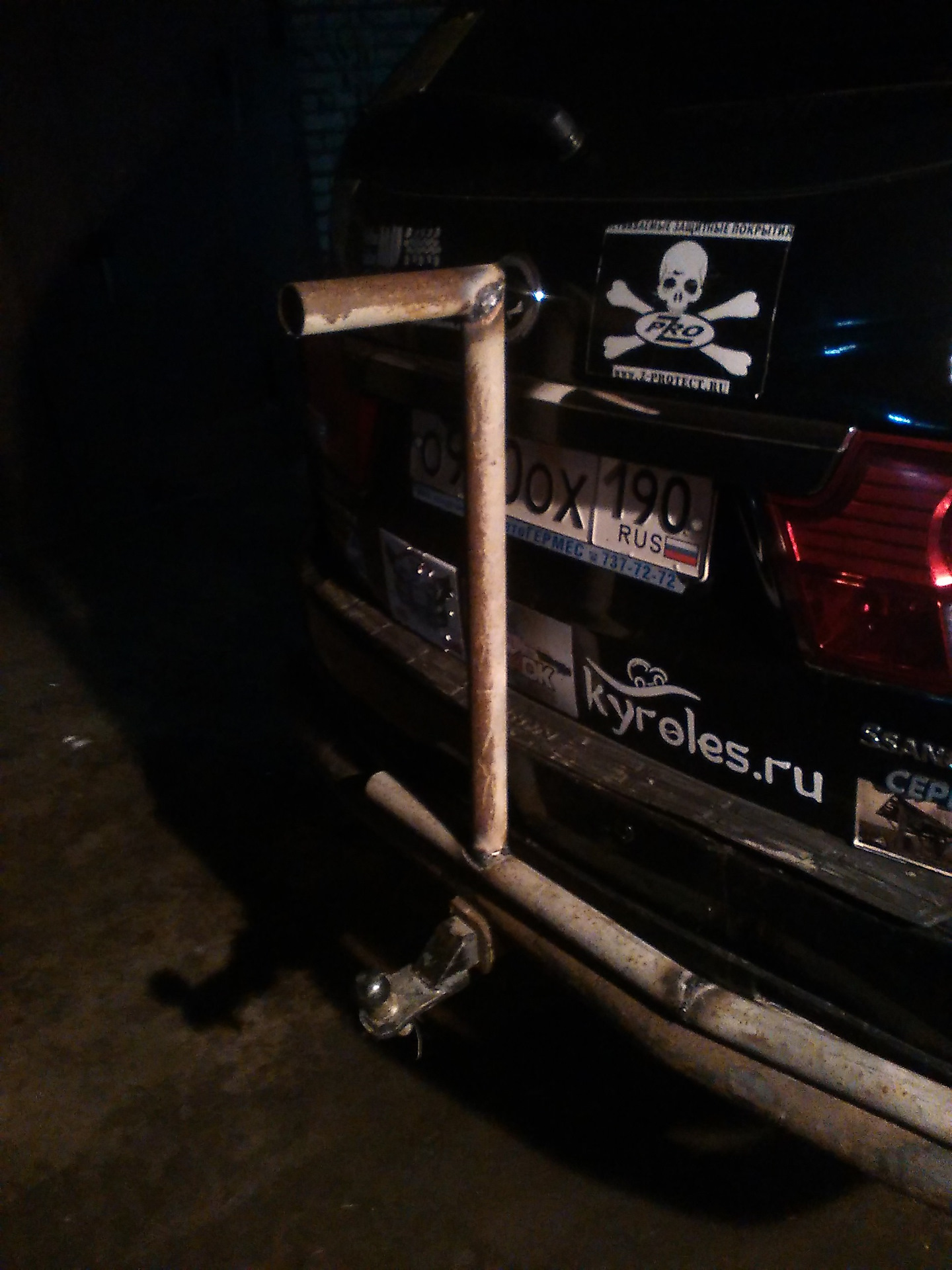

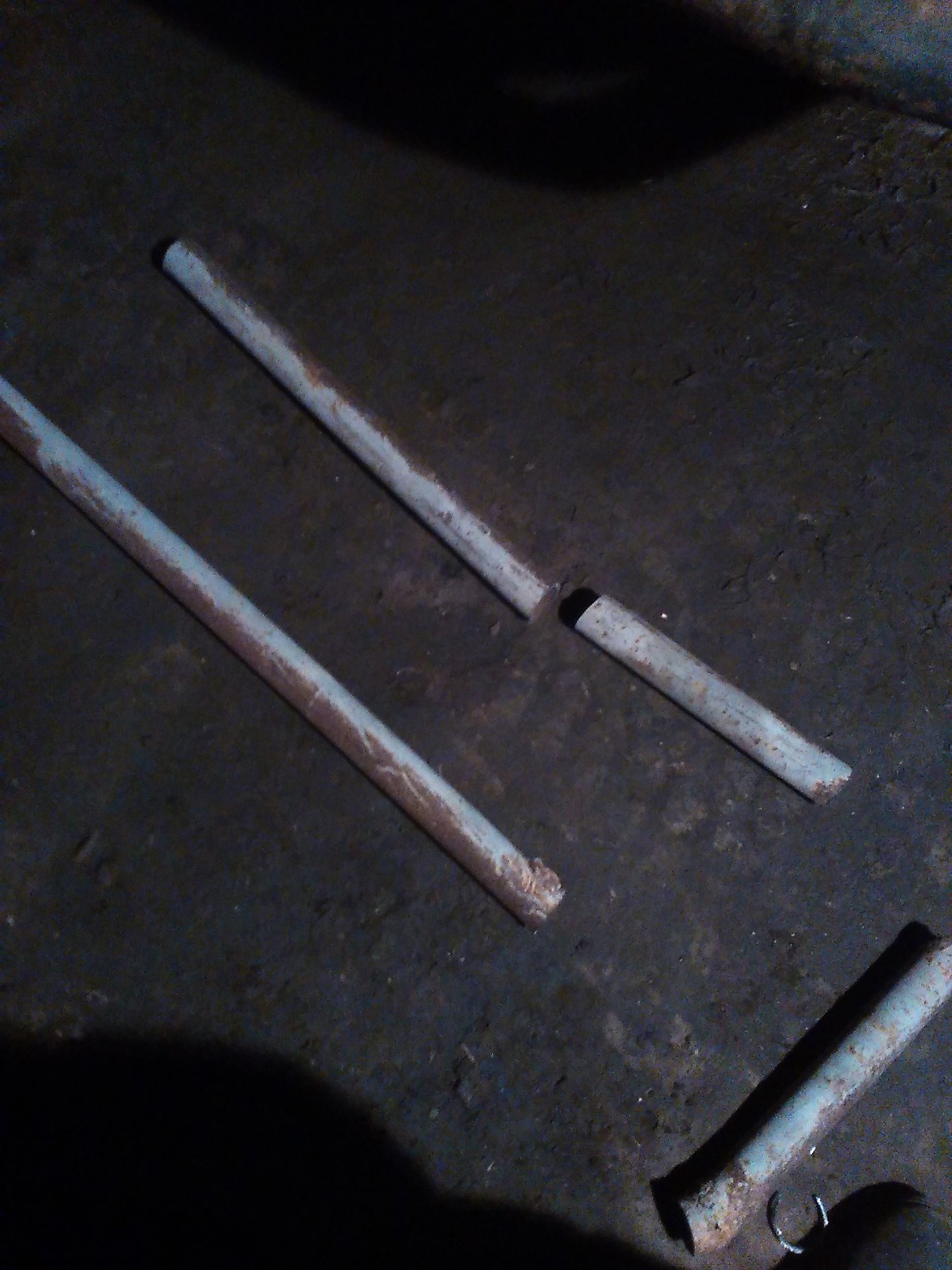

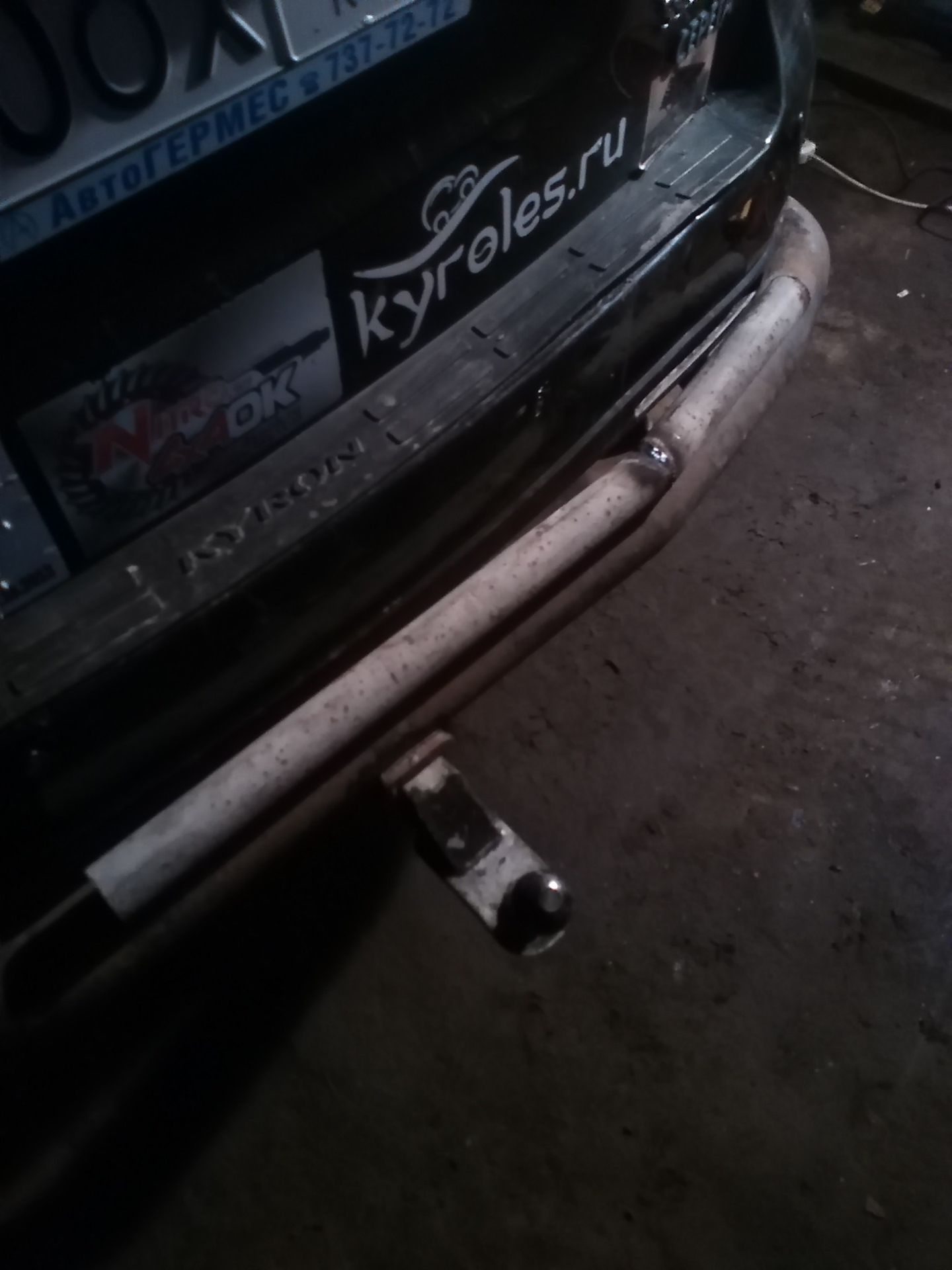

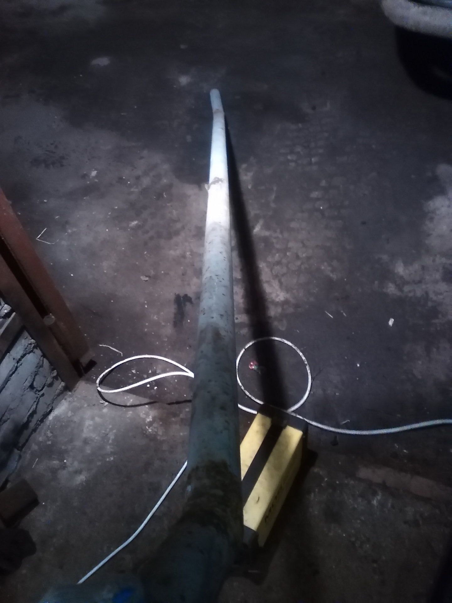

С появлением запаски, стал вопрос, куда её класть? Можно на крышу, на багажник, но тяжёлая зараза. Можно в багажник, но тогда места не остаётся. Решил сделать калитку, труба уже стоит. В гараже давно валялась труба, перила от лестницы ( забрал у сестры, а то выкинуть собирались). Ну и вот что из этого получилось
Осталось придумать как это всё закрепить и зафиксировать потом, ну и вырезать квадрат или может от старой ступицы отрежу крепление для колеса. Легче конечно работать с профильной трубой, но что было, из того и сделал. Продолжение следует.

Серёга приветствую! Посмотрел отчёты, понравилось. Есть один вопросик, ты усиливал место где труба разрезана и сварена под углом? Если нет, надо будет усилить, это слабое место. У меня калитка из профиля и этот изгиб усилен.
