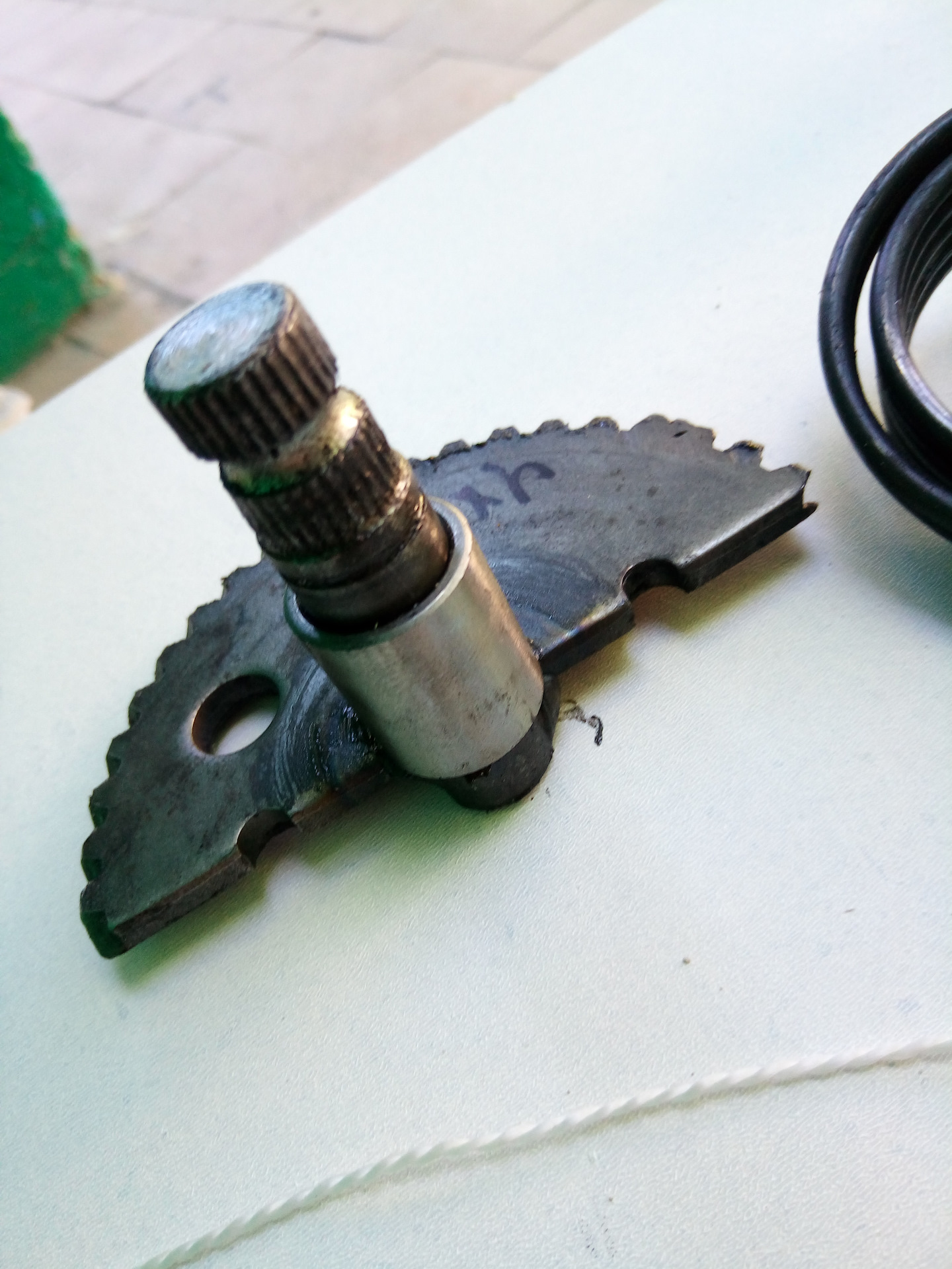

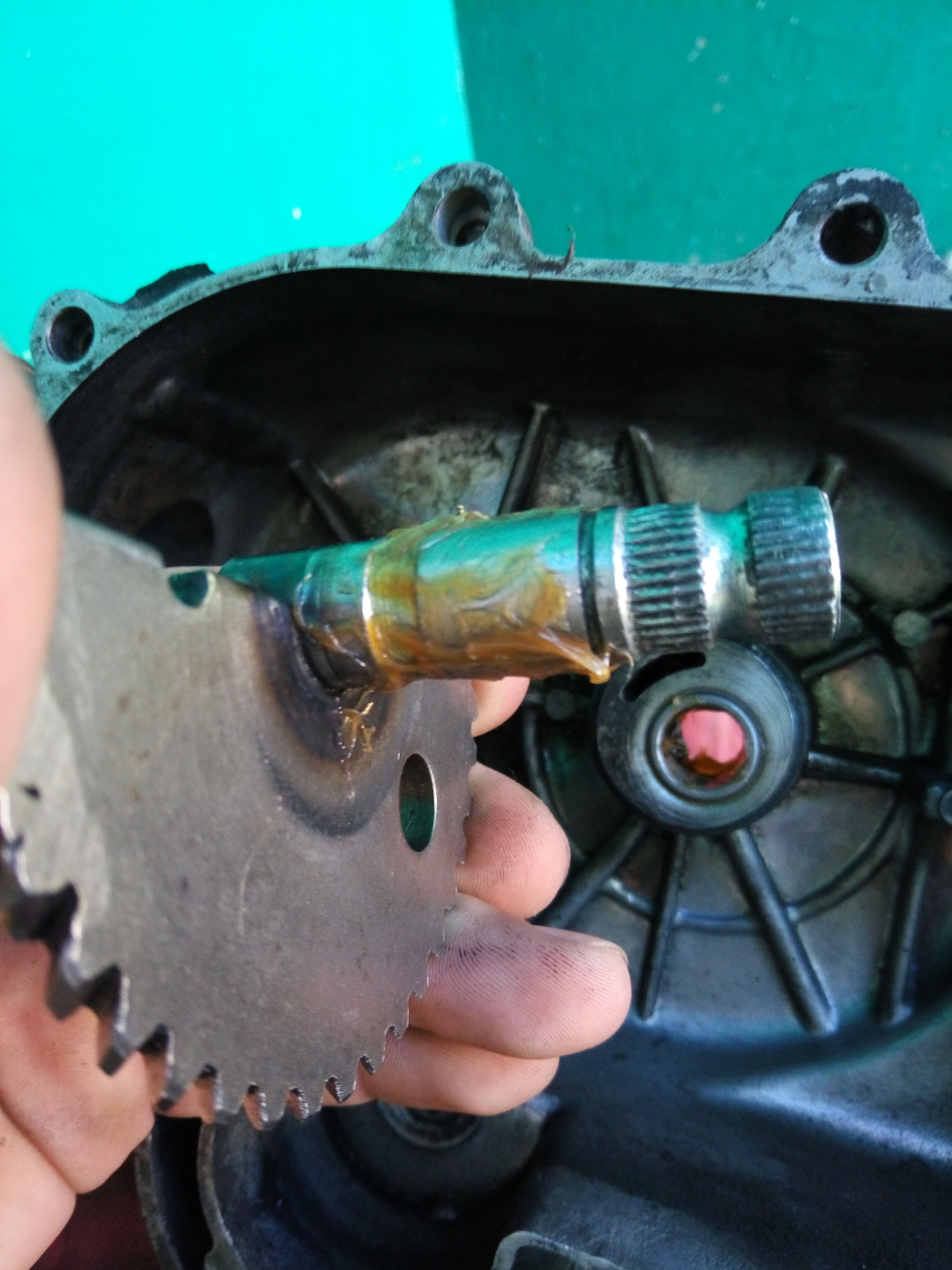

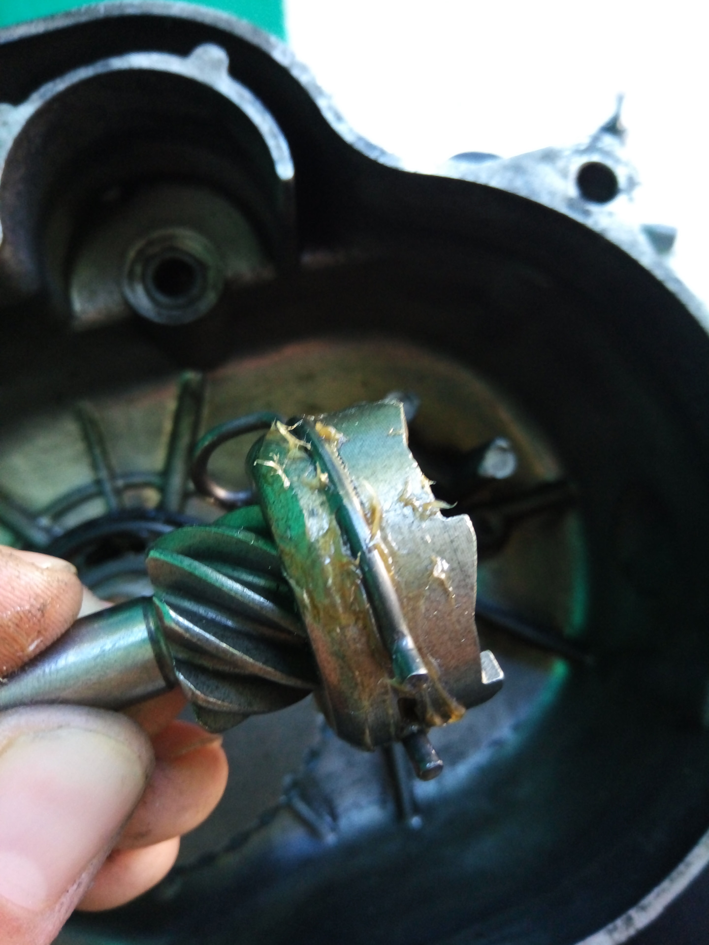

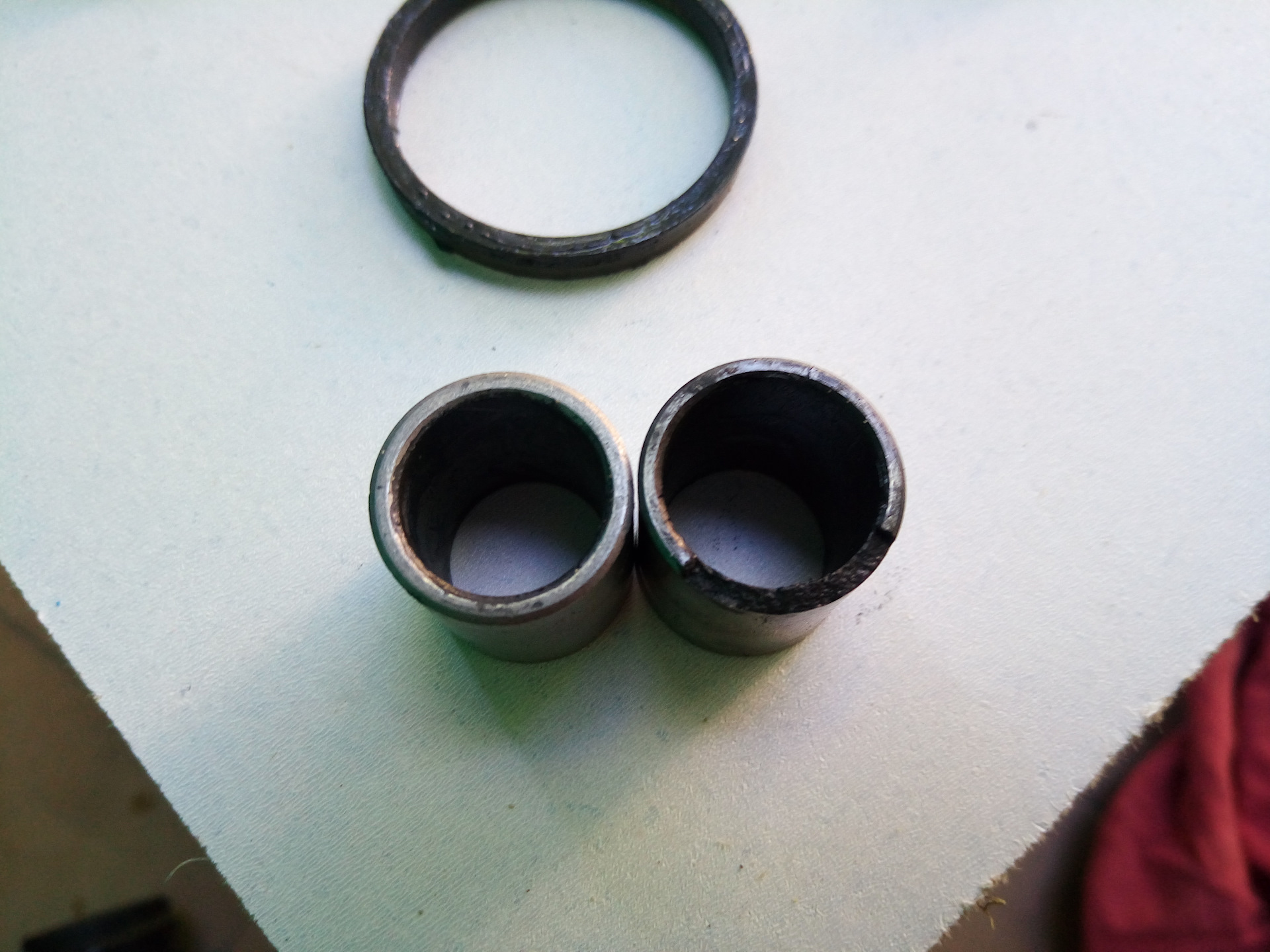

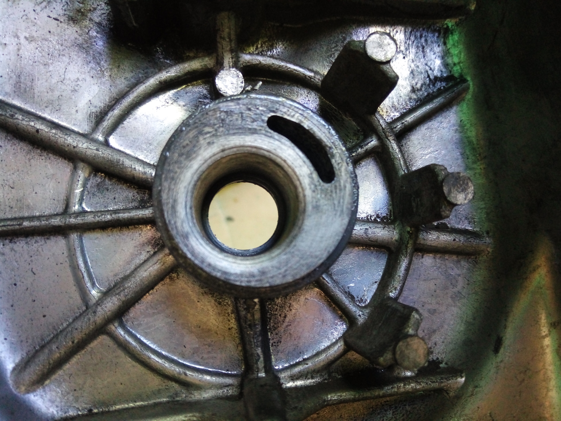

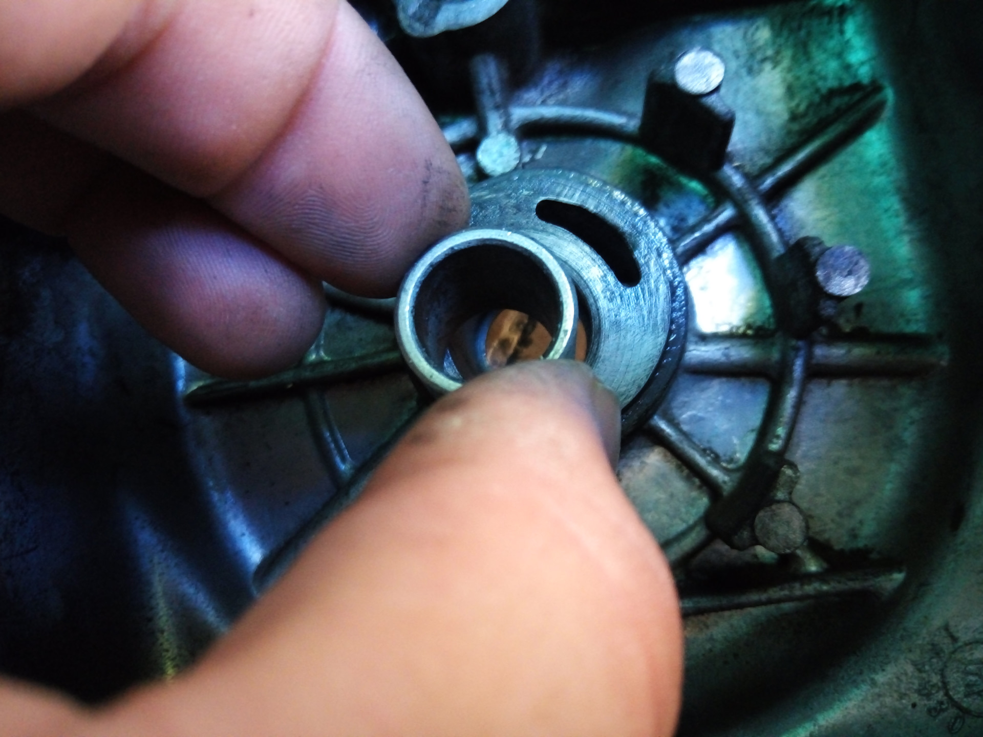

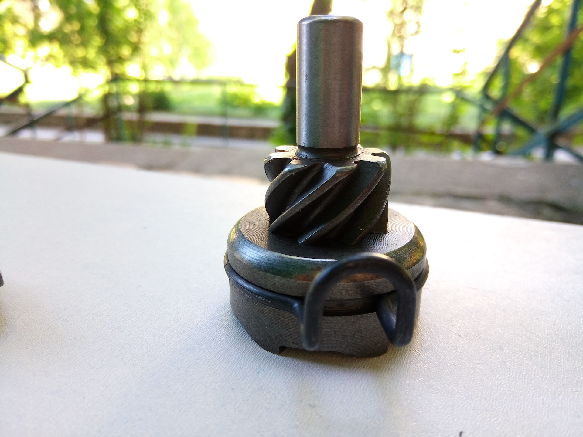

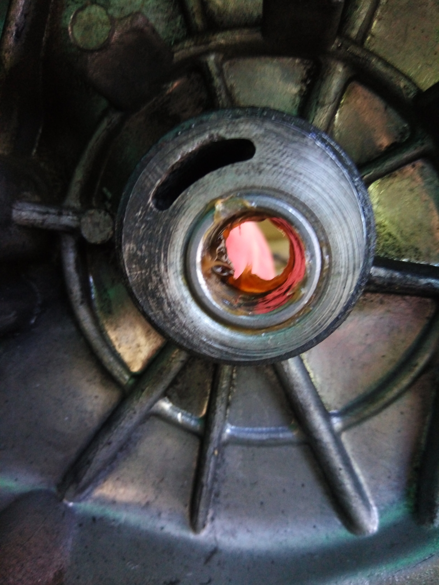

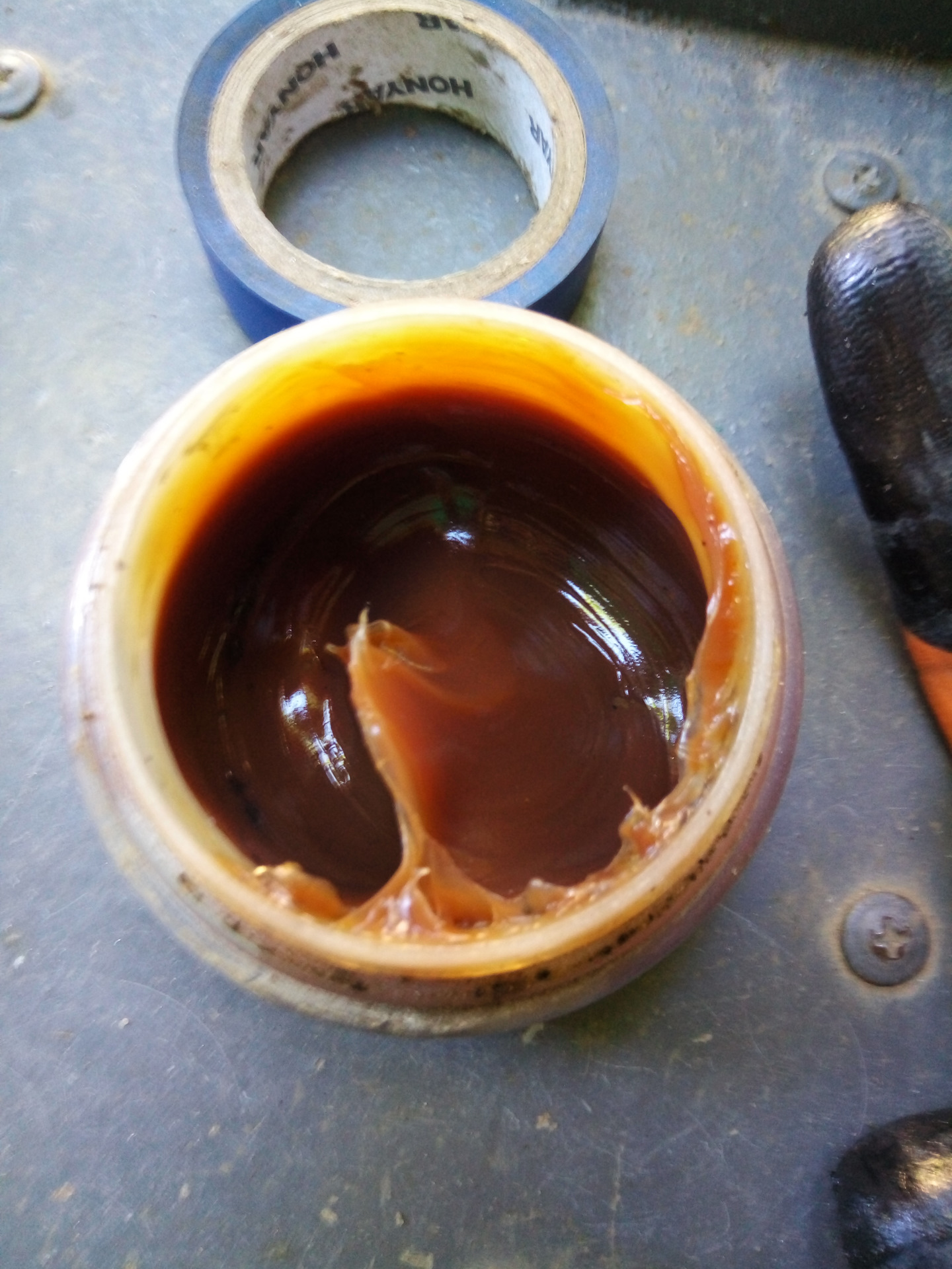

В общем такое дело купил скутер, ездил ездил все было нормально, и вдруг начало клинить и трещать кик стартер. Ну я снял крышку вариатора 139qmb, и начал смотреть в чем проблема. Обнаружил слизанный Храровик. Решил его заменить .Заменил на новый (170р). Собрал и все нормально…поездил по гаражам, поговорил, постоял с другом Энчиком и решил поехать дальше. Но не все так просто…дергаю за лапку и опять трещит проворачивает и не возвращается обратно…разобрал посмотрел опять, и опять Храповик. И так 6 раз покупал слизывал выкидывал. Тут начал грешить на полумесяц, хотя он был нормальный. Ну купил Полумесяц 164р, и Храповик 170р. Поставил, завел нормально и поехал, как птичка прошептала.на след день утром опять трещит хрустит и Храповик в хлам… З@еб@лся я и пошнл в магазин брать новыю крышку вариатора 1340р. Пришел начал все перекидывать на новыю и обнаружил РАЗДОЛБАННУЮ ВТУЛКУ ПОЛУМЕСЯЦА. пошел отдал обратно крышку вариатора, хороший и добрый продавец взял ее обратно. Спасибо ему большое. Купил втулку новую 34р и опять же Храповик. Вычистил отмыл все от стружки слизанных шестернь храповика.Поставил новую втулку, все хорошеньки смазал и надел на мотор. И езжу уже 4 дня и все нормально заводится без всяких нареканий. Кик стартер работает безшумно и без хрустов… Так что друзья просматривайте всегда все очень внимательно.все что можно снимать и заменить, снимайте и заменяйте… Все удачи. Ни гвоздя ни жезла вам ребят. Вот так вот. Может кому пригодится.на фото видно раздолбанную втулку и храповик.
