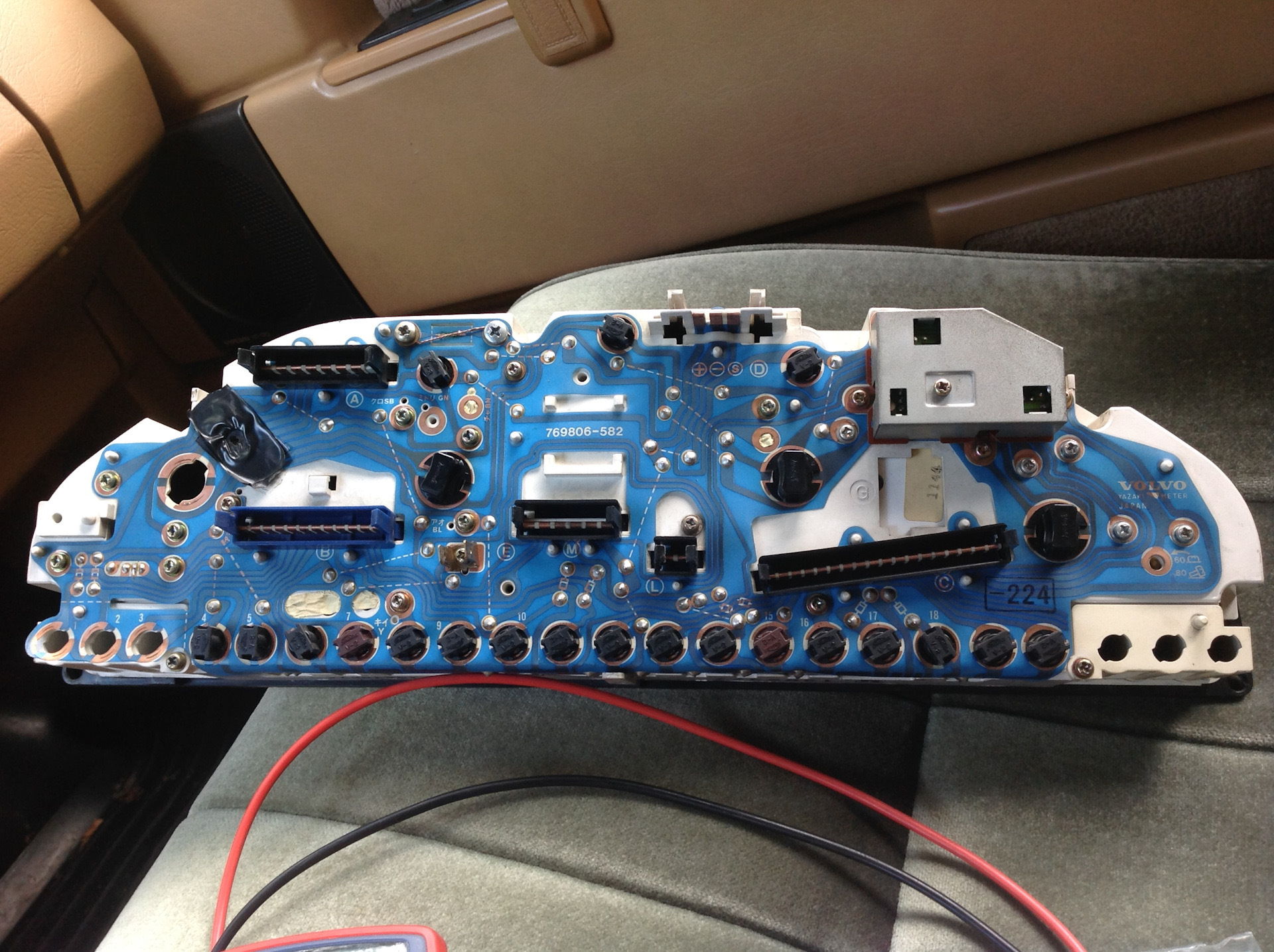

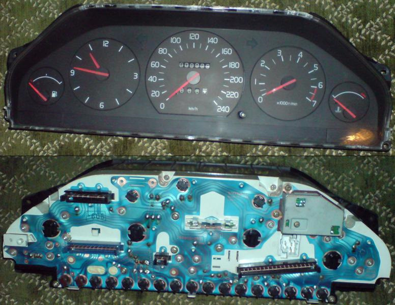

Ну начнём наверно с общего описания конструкции, потом перейдём к особенностям разных приборок.
Приборки конструктивно выполнены в виде белого пластикового основания (83 года — более своеобразные), на которое крепится гибкая печатная плата при помощи клипс и корпусов разъёмов, на него же крепятся приборы и сверху прикручивается чёрная маска со стеклом, в которой с краёв стоят заглушки для неустановленных в данной комплектации приборов и установлены полоски со светофильтрами для контрольных ламп. Так же для них предусмотрены заглушки и в белом основании. В белое основание устанавливаются все сигнальные и осветительные лампы. На основаниях приборок Yazaki есть выступ, прикрывающий выступающую часть платы. Мощность безцокольных ламп подсветки 3 Ватта, сигнальных 1,2 Ватта. Если поставить более мощные лампы подсветки — в разъёме сгорит печатная плата, иногда вместе с разъёмом и основанием. Для сигнальных ламп были патроны двух типов — более ранние были отдельные для безцокольных ламп, потом уже лампы продавались впаянные в корпус. Так-как патрончики с лампами прижимаются к мягкой печатной плате, на старых приборках нередко печать уже продавлена и контактные ушки в патроне плохо контачат, а иногда печать просто продрана. Лечится в простых случаях подгибанием ушек, в сложных надо подпаивать фольгу например. Ещё одной проблемой в старых прямоугольных приборках являются тонкие пластиковые дужки для контактных площадок крайних ламп, из-за любителей яркой подсветки пластик перегревается лампами и становится ломким, в результате дужки деформируются, легко ломаются, после чего приходится что-то подкладывать, чтобы лампа нормально контачила с висящей в воздухе гибкой платой. Сами гибкие платы весьма вшивые. В приборках VDO плата двухслойная, слои соединяются в нужных местах на заклёпках, все перемычки, диоды, резисторы и штыри разъёмов для приборов к плате крепятся на них же, пайка не используется. В приборках Yazaki платы однослойные, перемычки диоды и резисторы на них напаяны, крепёжные шурупы приборов являются токопроводящими. Из-за простейшей схемы контроля при отсутствии напряжения на обмотке возбуждения генератора вместе с лампой разрядки АКБ загорается целая гирлянда ламп, которые загораются при включении зажигания (схему изменили только в 95 на трапецевидных приборках, когда при пропадании возбуждения генератора стала включаться только лампа разрядки АКБ).
Ну и терминология: датчик — измерительный элемент, указатель или прибор — индикаторный элемент. А то некоторые указатели в приборной панели по незнанию называют датчиками. "Земля" и "корпус" далее по тексту означают одно и тоже — соединение с минусовой клеммой АКБ через точки соединения с кузовом (ground points), хотя в русской терминологии правильно говорить корпус.
Большие разъёмы на приборке называются по количеству контактов А — 8 контактов, В — 7 контактов, С — 12 контактов, D — 3 контакта для приборок 82-87 г и 4 контакта для приборок 89-92 г. E — 2 контакта, разъём на спидометре для подключения круиза или климата, на выходе 12 импульсов на оборот, т.е. импульсный выход спидометра, F (до 91) или J (c 91) — аналоговый выход сидометра на сигнализатор превышения максимальной скорости для Японии, G — 2 контакта, вход тахометра. На разъёме спидометра есть нумерация контактов, они там нумеруются справа налево, в остальных разъёмах нумерация идёт слева направо. Чтобы не накосячить с подключением питания в разъёме D есть ключ. Кроме обозначений контактов типа D2 (означает второй контакт трёхконтактного разъёма) на родных схемах разъёмы имеют схемные номера по числу контактов 3,7,8 и 12 (4-х контактный на поздних приборках по прежнему обозначен 3), т.е. D4 будет обозначен как 3/4, провода подсветки например 8/1, 8/2, корпус спидометра/уровня топлива в приборках с 87 года — 12/6. Так как я всегда пользовался только родными 700 схемами, то привык именно к такому обозначению.
Приборка запитывается вместе с зажиганием через контакты 3/3 до 89г и 3/4 с 89г (+12) и 3/2 до 89г и 3/3 с 89г (постоянный корпус). Часы запитаны постоянно с зелёно-красного провода (5 предохранитель) через разъём 7/5. Подсветка подключена через 8/1 и 8/2 и от питания приборки не зависит, регулятор мощности запитывается через 8/2, через него же включается сигнальная лампочка включённых габаритов (если она есть). Кстати при пропаже корпуса на приборках с 84г будет забавный глюк — при кручении ручки подсветки в сторону уменьшения яркости подсветки — лампочка габаритов будет гореть ярче, в сторону увеличения яркости подсветки — лампочка будет гаснуть.
Питание приборок с 85 г защищено плавким предохранителем от КЗ в приборке. В ранних приборках Yazaki при его перегорании менялась вся текстолитовая платка, в VDO и более поздних Yazaki поверх сгоревшего предохранителя ставилась новая плавкая дорожка.

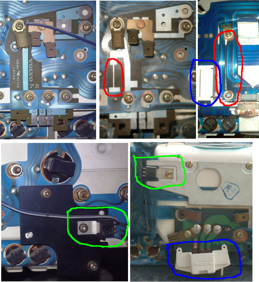

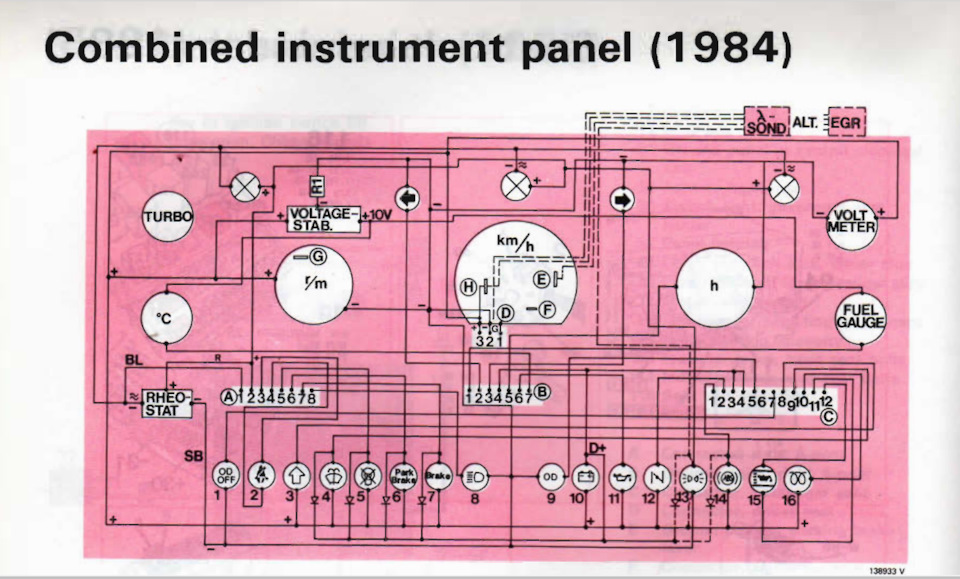

На приборках 82-84 г установлен стабилизатор напряжения на 10 Вольт для питания указателей уровня топлива и температуры двигателя, ну и других указателей типа маслянного манометра, которые могут стоять в этой приборке. Нетрудно догадаться, что вольтметр будет подключаться до стабилизатора :-) Датчики подключались по однопроводной схеме: указатель подключается к стабилизированным +10В, второй вывод указателя соединён последовательно с датчиком, который в свою очередь подключён к корпусу. Я не ковырял приборки 84г, но там насколько я знаю, как и в приборках 82-83г, банальные биметаллические приборы с электонагревом.
С 85г схемотехника изменилась и указатели получили независимое питание со схемой стабилизации стрелки указателя, к ним отдельными проводами подключались датчики. На приборках 85-86 г указатели запитаны через резисторы, датчик температуры двигателя подключается ещё по однопроводной схеме, датчик уровня топлива и спидометр подключается уже по двухпроводной, но корпуса датчика уровня топлива и спидометра идут по одному проводу и приходят в приборку на контакт 12/6 (до 85г не использовался). С 87г указатели уже подключались к питанию напрямую, в 87г датчик температуры получил двухпроводное подключение.

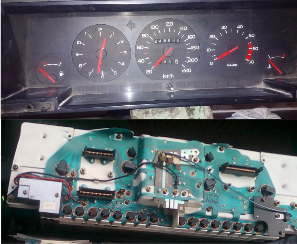

На 760 с 88г начала применяться трапецевидная приборка Yazaki, её схемотехника аналогична приборкам 87-88г, но в 12 контактном разъёме стало 18 выводов, появился маленький двухконтактный разъём L на лампочки овердрайвов и 6-контактный разъём М, на который дублировались выводы контрольных ламп овердрайвов, вывод 12-импульсного преобразователя спидометра, корпус, постоянное питание, сигнал тахометра: вобщем очень похоже, что к нему подключается индикатор необходимости повышения передачи, ну и на жопе часов появился разъём для кнопок перевода стрелок. Также стоит отметить, что разъёмы приборки начали именоваться как 5/х:у, так-как приборка получила схемный номер 5, соответственно питание приборки будет выводом 5/3:4 (4 контакт четырёхконтактного разъёма D, который по прежнему имеет схемный номер 3, блока 5 — приборки). С 89г корпус датчика спидометра стал приходить на вывод 3/2 четырёхконтактного разъёма, а корпус датчика уровня топлива остался на выводе 12/6, таким образом с 89г приборки стали полностью с двухпроводным подключением всех датчиков, а спидометр в них рассчитан на 48 импульсов на оборот от датчика скорости.
С 91 года трапецевидные приборки перекочевали и на 940, но они отличались от трапецевидных 760 приборок, в них не было разъёма М. Схемотехника полностью аналогична приборкам 88-89г за исключением того, что реостат для электронного регулятора мощности был вынесен из приборки в кнопку перевода стрелок часов. Интересно то, что на 760 приборках 88-90г счётчик суточного пробега расположен сверху, а общий снизу, а на 740 приборках 91-92г — общий сверху, суточный снизу. 740 приборки 91 и 92г отличаются одной сигнальной лампой — в 91 году это лампочка антипробуксовки (видимо никогда не использовалась, после 90 года В230ET не применялся), с 92 — лампа перегрева (используется на дизелях и В6304).

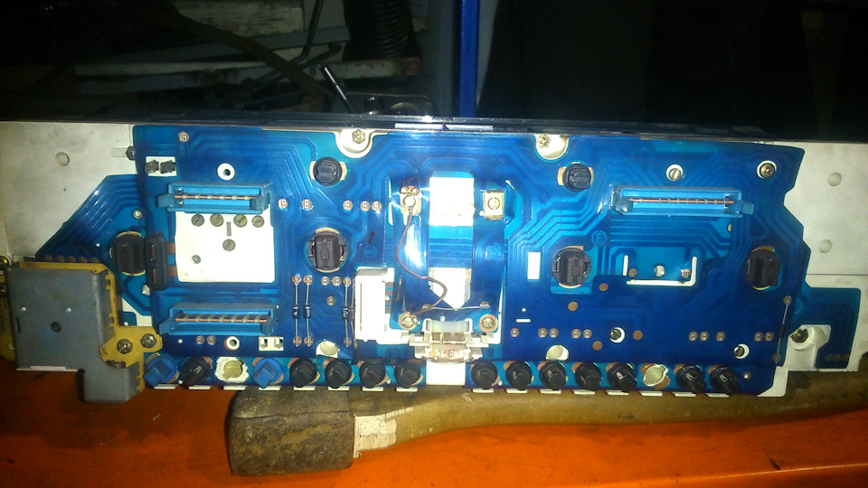

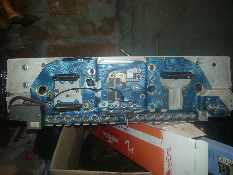

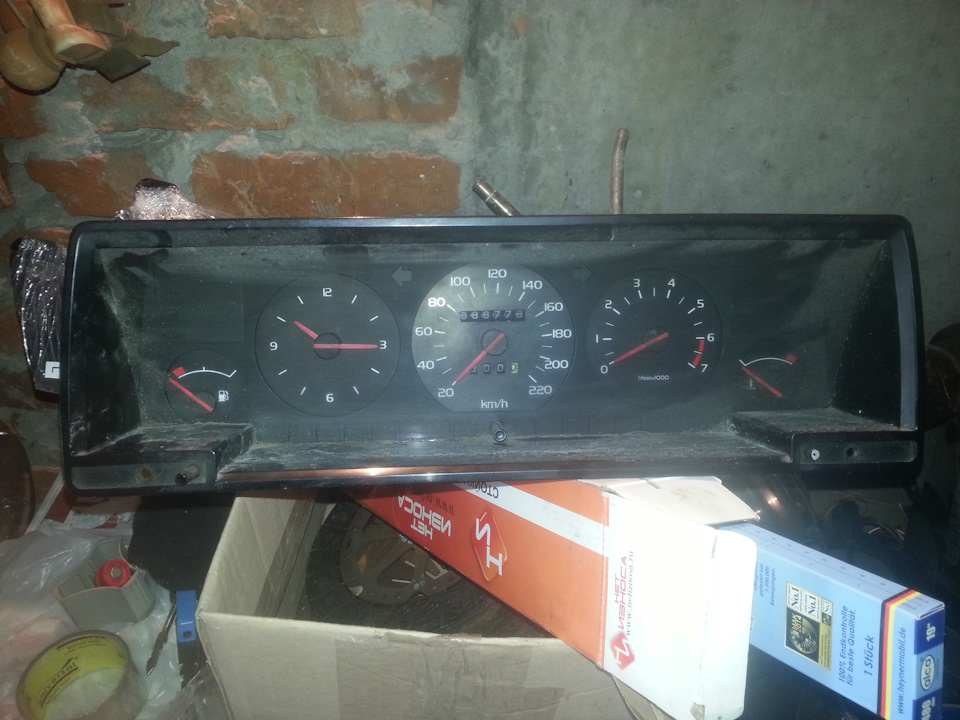

Первой приборкой для 760 была непросвечиваемая приборка VDO с подсветкой от трёх ламп. Самая эргономичная и красивая приборка из всех. За счёт комбинированного прибора температуры/уровня топлива, для маленьких приборов оставалось 4 места, 2 из которых на всех были заняты часами и вольтметром, а в оставшиеся два ставился градусник забортной температуры, манометр наддува на бензиновых турбах, масляный манометр и указатель температуры масла для дизелей (можно ставить и на бензинки, если есть место, все возможные указатели не поставить никак). Приборка применялась на всех машинах преимущественно в 83 году. Спидометры рассчитаны только на 12-импульсные датчики скорости, соответственно на машинах с АБС они подключались через преобразователи. Приборка была американизированной, многие лампочки на ней вместо пиктограмм имели надписи. Интересно так же то, что на ней есть лампочка отключения овердрайва OD OFF (крайняя правая) и стрелочка вверх (в более поздних приборках она означает отключенный овердрайв). Это связано с тем, что изначально лампочка со стрелочкой вверх никакого отношения к овердрайву не имела, это был индикатор необходимости повышения передачи. За её включение отвечало отдельное реле, стоящее между реле поворотников и реле овердрайва в среднем ряду (сх. ном. 295), в дальнейшем это место в монтажном блоке так и пустовало вплоть до конца выпуска 940. Оно программировалось и в зависимости от показаний тахометра и спидометра зажигало лампочку со стрелкой. Понятно, что это реле ставилось только в машинах с ручной коробкой. В дальнейшем на место лампочки OD OFF поставили лампочку перегрева для турбодизелей, или Check engine (или лямбда на более поздних приборках) на бензинках. Для моторов В28 с датчиками уровня масла стоял блок управления, включавший лампочку низкого уровня масла в картере, на приборке она называлась OIL LEVEL, в более поздних пиктограммка выглядела как маслёнка с штрихами слева.
Ну и теперь про установку приборок 82-83 в машины 84-86. Сразу скажу: не знаю, что покажет тахометр на 4-х цилиндровых машинах, скорее всего туфту. Но вас может спасти тахометр от дизельной приборки — он подключается к генератору и от числа горшков не зависит. В остальном всё подключается без проблем, за исключением подсветки. Так же могут быть проблемы с отсутствием некоторых контрольных ламп, но для 84-86г это некритично, а вот в более поздних машинах с электронным впрыском будут проблемы, так-как выводы 12/11 и 12/12 на этих приборках — выводы лампы низкого уровня масла, а с 87 — это выводы ламп Check Engine и высокая температура выхлопных газов. Далее приведу отредактированную цитату с форума SVR: в схеме 82-83MY лампы подсветки приборки и торпеды подключены одной стороной на корпус, второй через регулятор к +12В. С 84MY всё наоборот, лампы подключены к +12В и через регулятор к корпусу. Регулируемая подсветка всей машины 84MY подключена на выводы 8/1 и 8/2, 8/1 это выход регулятора в приборке, 8/2 — питание +12В с предохранителя габаритов левого борта. Отличие машин 82-83MY в том, что на 8/2 приходит питание регулятора подсветки +12В с габаритов левого борта, т.е. это вход регулятора, а 8/1 это выход регулятора, как и в более новых машинах. А вот лампы всей регулируемой подсветки включены между 8/1 и корпусом. Таким образом видится следующая переделка: вывод 8/1 с синим проводом трогать не следует, а вот с белым проводом, идущим на 8/2 есть проблемы: его надо сохранить для питания подсветки, но тогда его надо убрать от ламп в торпеде, а выводы ламп в торпеде, подсоединённые к белым или серым проводам посадить на корпус. Либо убрать этот белый провод от предохранителя монтажного блока и посадить его на корпус прямо в монтажном блоке, отключить его от вывода 8/2 приборки и проложить провод питания подсветки до 8/2 отдельно, можно его хоть с питания приборки взять, тогда подсветка всего будет включаться вместе с зажиганием. Но есть проблема — часть ламп запитана от серого провода габаритов правого борта (селектор АКПП, задняя пепельница), тогда и этот провод надо сажать на корпус, но он по пути запитывает ещё что-то. Поэтому элегантное решение обламывается и видится только довольно простое. Ничего не трогаем в разъёмах приборки и всё сохраняем как есть для универсальности, а вот от ламп подсветки левых кнопок, правых кнопок, прикуривателя и передней пепельницы, кнопок обогрева сидений, задней пепельницы отсоединем белые или серые провода, тщательно их изолируем и прокладываем чёрный провод и подсоединяем его на корпус.

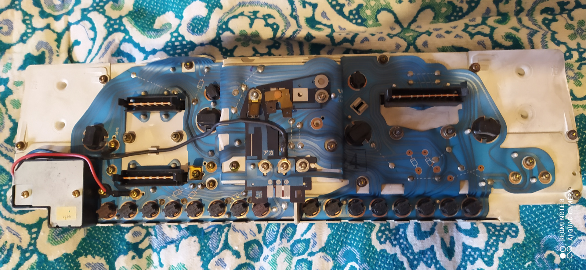

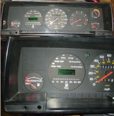

Приборки 84 года опять же уникальны. Это уже просвечиваемые приборки с большими часами вместо комбинированного прибора. В них у каждой риски часов написана цифра, тахометр размечен аналогично старым приборкам. Приборки были производства Yazaki. На них нет переключателя в индикаторе уровня топлива на 60/82 литра. На этих приборках ещё установлен 10В стабилизатор для приборов, работающих по однопроводной схеме, как в 83 году в сотнях оборотов в минуту.
С 85 года приборки были как VDO, так и Yazaki. Дизайн приборок наконец-то принял окончательный вид: на часах появились цифры 12, 3, 6, 9, остальное рисками, тахометр размечен в тысячах оборотов в минуту. Из приборки убрали 10В стабилизатор, указатели температуры и уровня топлива получили внутренние стабилизаторы (при этом подключались через дополнительные резисторы), при этом сами датчики подключались по прежнему по однопроводной схеме, что приводит к принципиальной взаимозаменяемости приборок 84 и 85-86 годов. Повторим вышеописанное отличие в подключении приборок: 84г вывод 12/6 висит в воздухе, а вот в 85-86г туда приходит общая земля датчиков уровня топлива и спидометра. Таким образом приборка 85-86г в машине 84 должна работать нормально, а вот приборка 84 в машинах 85-86 без переделки проводки не будет показывать уровень топлива и не будет работать спидометр, но это легко исправить, достаточно провод из разъёма 12/6 подключить например на провод разъёма 3/2 или сделать перемычку между этими проводами, так даже универсальнее, провод будет просто дублировать перемычку в приборках 85-88 г. Кстати в бензиновых приборках появилась лампочка для системы антипробуксовки двигателей В230ЕТ с коробкой М46 вместо лампочки свечей накала.
Повторим вышенаписанное ещё раз: с 87 года изменилась конструкция указателя температуры: датчик стал подключаться по двухпроводной схеме, что привело к изменению подключения приборки к машине, так как второй провод от датчика температуры пришлось заводить в приборку. Это привело к изменению назначения вывода 7/4, раньше там висело возбуждение генератора, теперь же второй контакт датчика. Таким образом без переделки проводки приборки 84-86 годов и 87-88 невзаимозаменяемы, но и это легко исправить. Если ставим приборку 84-86 года в машину 87 года, то можно вынуть провод 7/4 из разъёма, надо поменять датчик температуры двигателя на однопроводный (напоминаю, что у него другое сопротивление) и подключить его вывод к жёлто-белому проводу двухпроводного разъёма. Провод 7/4 можно и не вынимать из разъёма, но тогда желательно его заизолировать в двухконтактном разъёме, если вы не хотите, чтобы он в какой-то момент коротнул. Если ставим приборку 87 года в машины 84-86, то опятьже надо менять датчик температуры двигателя, один из выводов двухпроводного датчика кидать на корпус, вынимать провод 7/4 из разъёма и вывод 7/4 приборки посадить на корпус, а можно просто проложить провод от второго контакта датчика к выводу 7/4 приборки, чем приблизить схему к 87 году. Ну и конечно же потребуется замена датчика уровня топлива в баке на датчик соответствующего года, так-как он не только поменял сопротивление, но и принцип действия стал обратным.

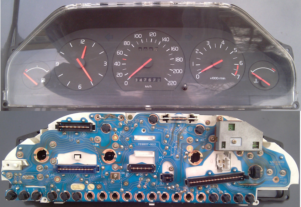

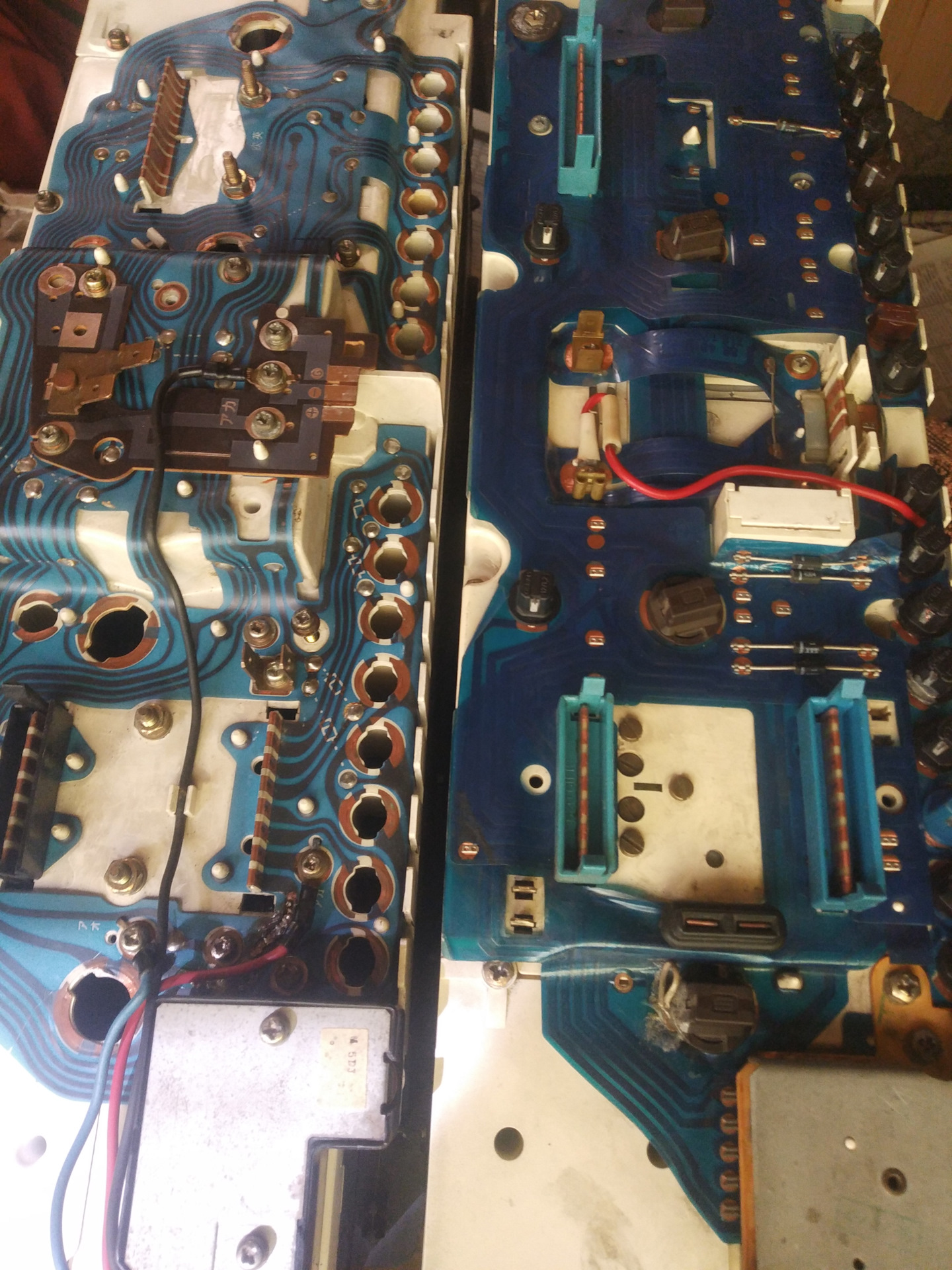

С 89 года спидометр в приборках стал рассчитан на 48 импульсов, разъём D стал 4-х контактным. Понятно, что о взаимозаменяемости этих приборок с остальными говорить сложно, но если вы поставили себе мост от 940, есть повод задуматься от подключении такой приборки. Так-как дальнейшие изменения схем непринципиальны, опишем замену приборок 87-88 и 89-90 годов. Всё это относится и к трапецевидным приборком с учётом того, что у них другие номера выводов 18-контактного разъёма и есть 2-х контактный, что будет интересно тем, кто хочет в свой древний ведровер поставить новую торпеду. Как я уже говорил, замена приборок 89-90 года на 91-92 года сводится к тупой перестановке контактов, не нужно ничего резать кроме провода на тахометр, на который придётся сделать клемму из разъёма, в остальном же достаточно просто переставить провода в корпуса разъёмов. Но вернёмся к более хитрой задаче. Для установки приборок 89-90 года в 86-87 надо переставить провода из 3-х контактного разъёма в 4-х контактный (здесь для простоты обозначим его 4), 3/3 в 4/4 (питание), 3/2 в 4/3 (корпус), 3/1 в 4/1 (сигнал датчика скорости), контакт 4/2 (корпус датчика скорости) запараллелить с 4/3. А остальное всё подходит, вот так вот всё просто оказалось :-) Установка приборки 87-88 года в машину 89-90 аналогична: переставляем 4/4 в 3/3, 4/3 в 3/2, 4/2 подключаем к 3/2, 4/1 в 3/1. В остальном могут быть проблемы с парой контрольных ламп, типа высокой температуры выхлопных газов, что на европейках вообще лишено смысла.
Установка приборок 84-86 в 89-90 и обратно транзитивна, т.е. проделываем 2 шага 84-86 <--> 87-88 <--> 89-90. Особо упоротые могут проделать и третий шаг, если захотят себе приборку 83 года, я когда-то такое желание в себе заборол и был прав, ибо у меня без серьёзных переделок заработал бы только указатель уровня топлива, вольтметр и часы.

А подскажи плс, вообще полная схема этих приборок есть в природе, какой пин и где за какую лампочку ? То там куча неактивных ламп, я вот хочу туда где был у автомата овердрайв стрелка вверх индикацию заднего хода прицепить, весьма полезная штука
Ну да, есть, в любых родных схемах. Можно и просто по дорожкам пройти, там всё очень хорошо просматривается. Насколько помню, лампочка включения овердрайва М46 включается "+", лампочка выключения овердрайва АКПП — корпусом. Оба вывода есть в колодке реле овердрайва, я их подключаю прямо там, чтобы ничего не трогать в проводке.

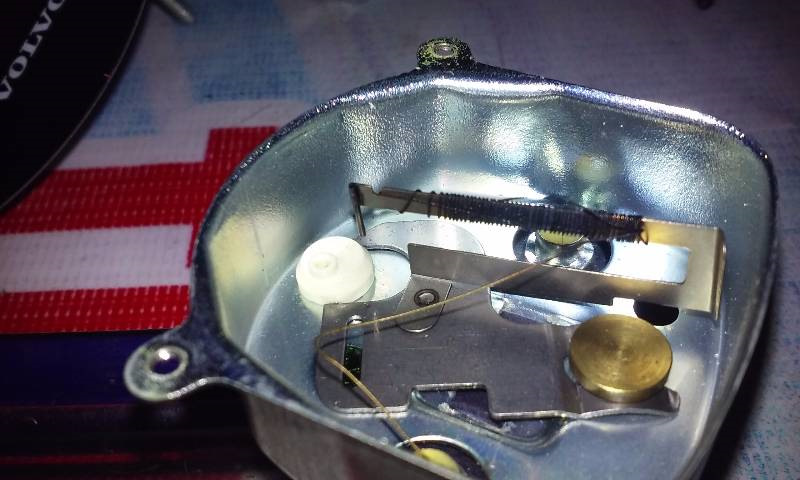

Вот такая беда и случилась — указатель градусника упал. Машина 82 года. Получается выход — только искать рабочий прибор температуры с приборки до 87 года выпуска?
Зачем? Там после падения стрелки прибор обычно продолжает работать. Он довольно простой и его починимть можно.
Действительно. Разобрал-собрал — заработал.

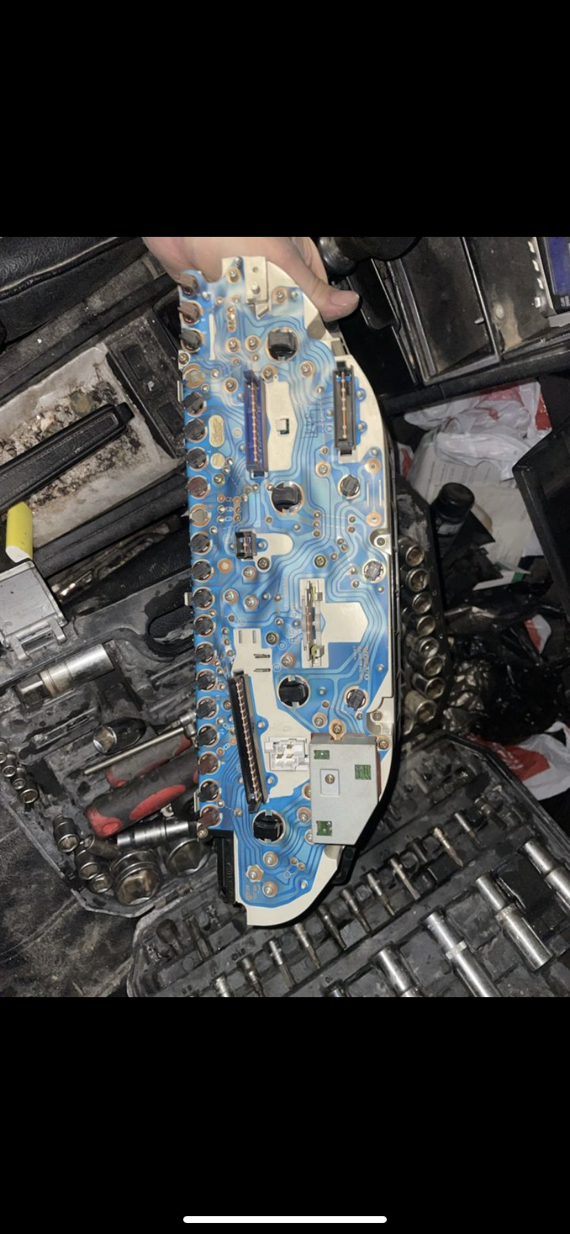

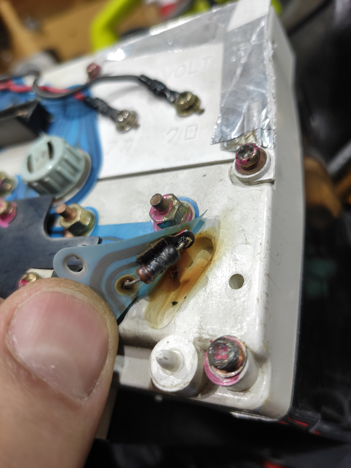

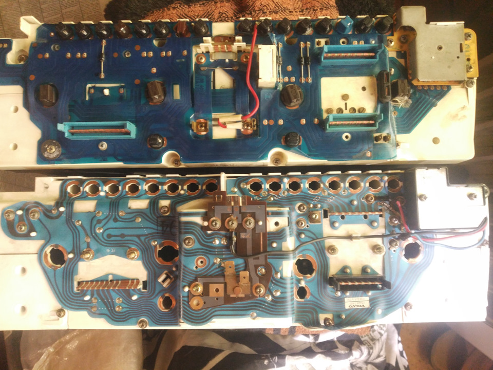

На одной из 940 панелей 1991-1992г. не горят контрольные лампы, за исключением индикации отключённого овердрайва. Все приборы работают. Посоветуйте, с чем может быть связано, помимо продавленных контактов на мягкой плате. Лампы все проверены.
Привет, да хорошо описал, хоть есть теперь более понятно описания по видам и моделям, молодец, остается только посидеть и досконально разобраться( уже перечитывал раз 5), Год назад купил панель в сборе( на моей не показывало километраж) поставил- все работает кроме километража, снял- разобрал- шестеренки целые- поставил опять-не показывает км…плюнул поставил свою обратно…на днях получил шестеренки и вставил в свою родную панель-все ок. Вопрос к вам- может подскажите что в этой панели не работает, валяется в гараже, и не плохая, и шестерни целые, и выкинуть жалко, может еще пригодится( если моя ляснется) … фото купленной панели выкладываю -визуально она одинакова с моей
С большими шансами на ней просто сгорела плата спидометра — судя по перемычке между винтами вместо предохранителя в приборке было КЗ, вот видимо преобразователь в спидометре и погорел, а может просто кондёры подсохли. Вобщем-то проблема распространённая, но надо смотреть, может просто пайка развалилиась, в 740 спидометрах же 2 платы, бывает между ними контакт нарушается, у меня такое было на пеерходном спидометре. Ну и приборки я никогда не выбрасывал, последняя приборка у меня помоему из трёх была собрана.
Спасибо, постараюсь разобраться, если сделаю отпишусь.
BorichL
Да, еще забыл сказать что стрелка спидометра( скорость) на панели показывает
Стрелка работает от отклоняющей системы, а одометр от шагового двигателя, схемы управления соответственно разные. Подыхает сначала одна, потом может другая схдохнуть.

Это Yazaki 86-88 годов, если 760, то 86-87, ещё и разъём питания сломан. В 83 возможен только один вариант приборки — та самая первая приборка VDO, бензиновая или дизельная. Я вижу вдумчиво читать тебе лень было ;-)
а да! была в разборе у меня 86года 740. карб.трамблер на блоке.

Зачем эти дурачки поставили в приборку огромные часы?
…просто они очень пунктуальные люди)))
sergey745
Причина на последней фотке: из-за трип-компутера. Часы в нём были электронные, в остальном места под него хватало только на месте часов. Как раз эта приборка появилась в 84, когда поставили большие часы.
sergey745
Этот будильник да, жутко бесит временами
