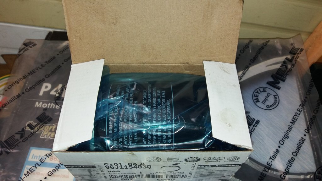

Никто и не обратил бы внимание, но расходники клиента в оригинальных упаковках начинают привлекать все больше внимания

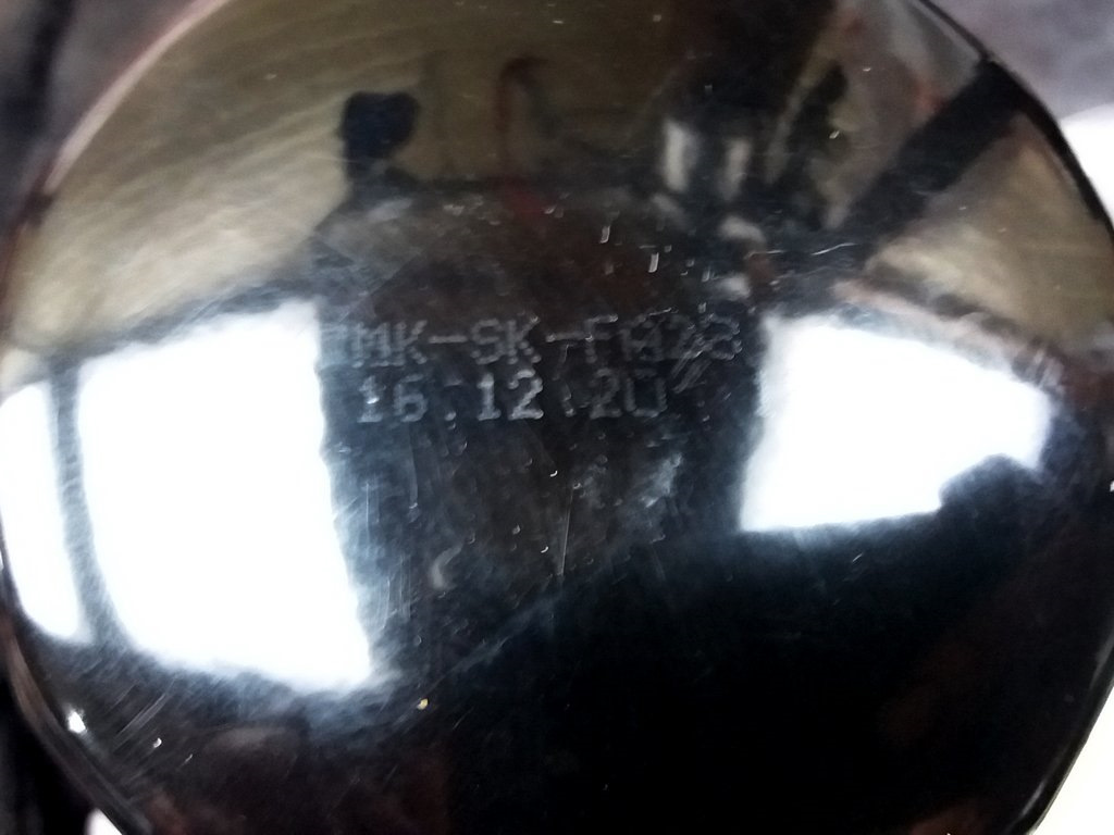

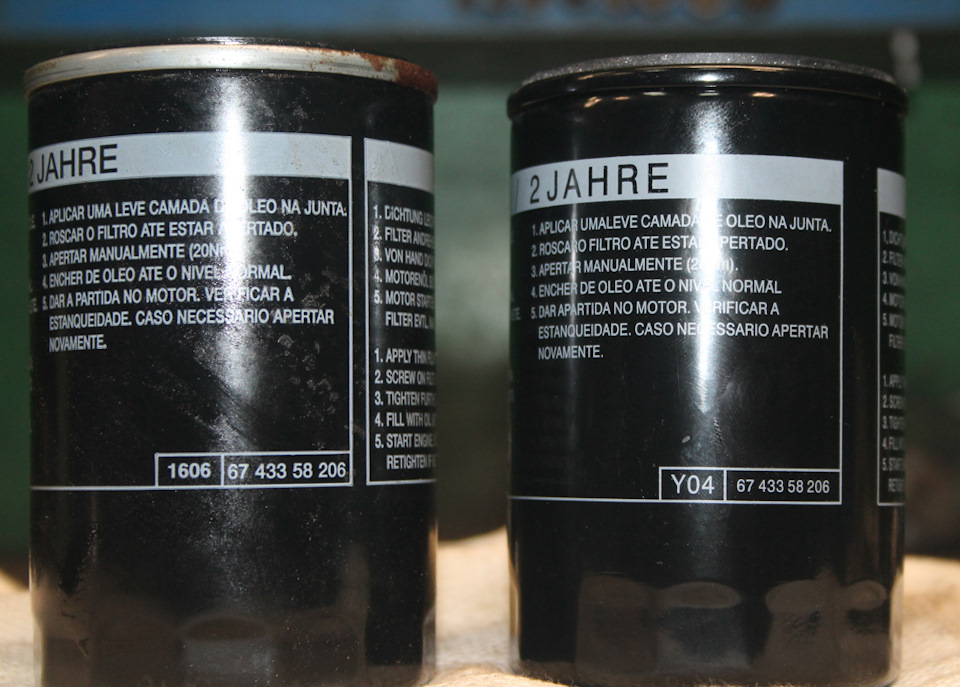

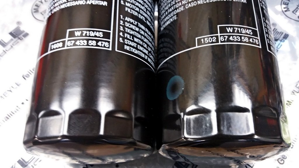

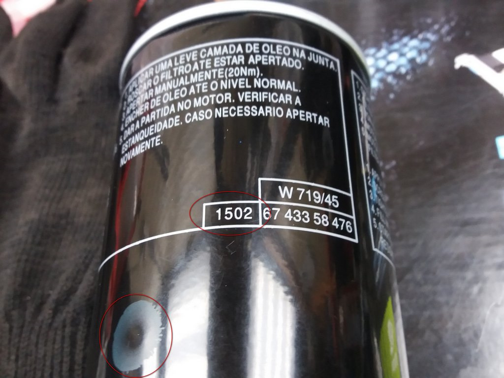

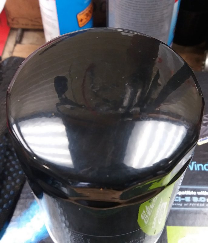

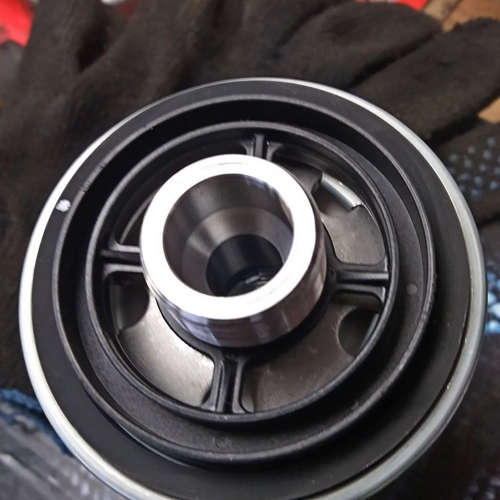

Первое на что обратил внимание — дата на торце фильтра не бьется с датой на боковине в прямоугольнике

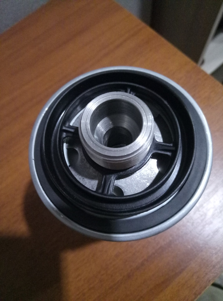

Дальше начал рассматривать и вроде бы все как нужно — и загибы, и проточка на ниппеле и мембрана белая — ну оригинал оригиналом, но что-то не то ))

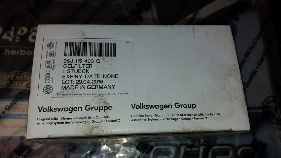

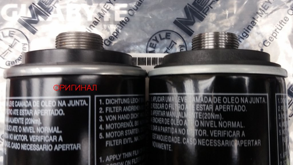

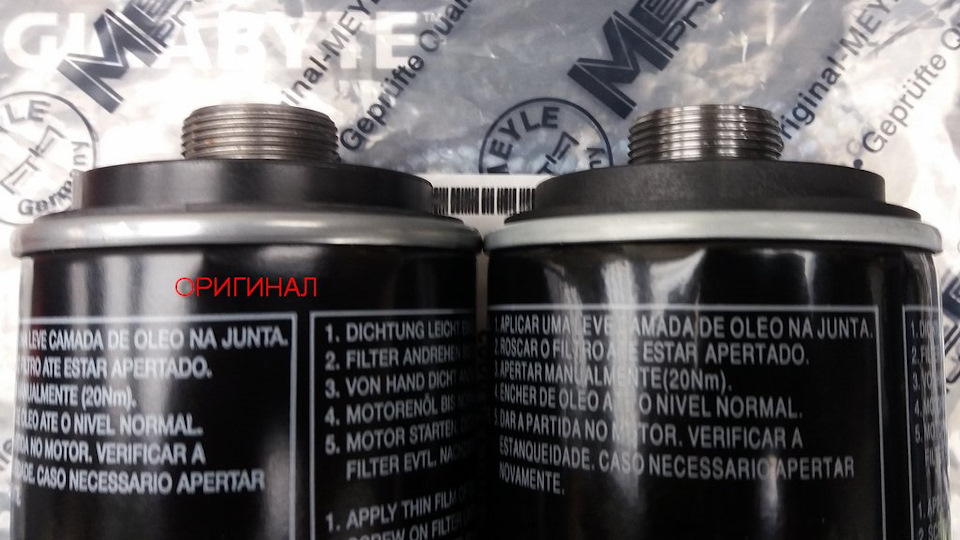

Пошел за оригиналом — начал рассматривать в упор два фильтра

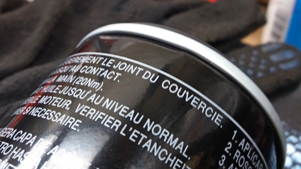

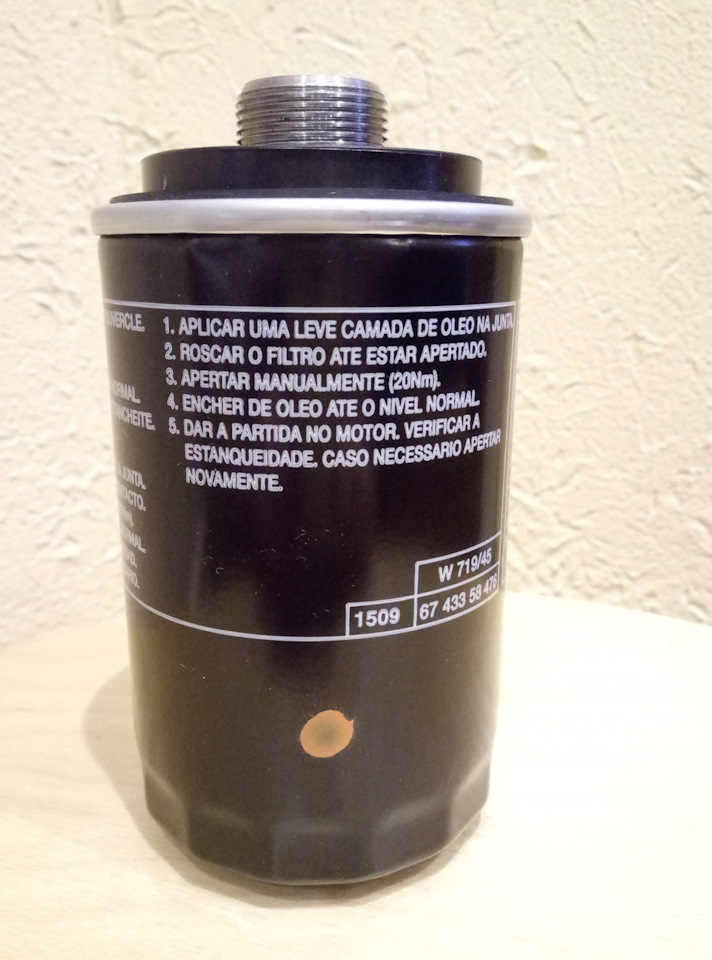

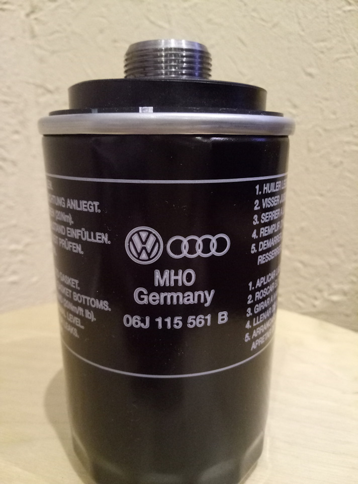

1 — Оригинал — покрытие корпуса фильтра более матовое или не такое глянцевое

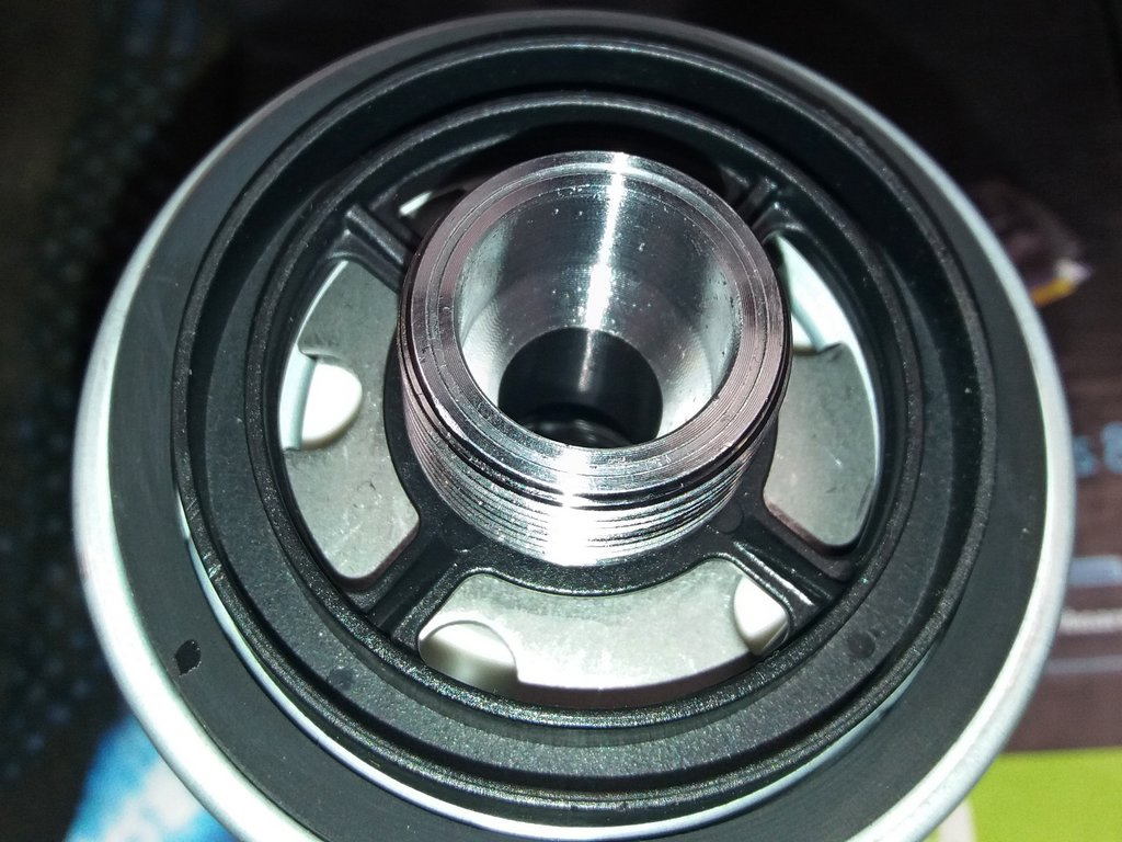

2 — ниппель у оригинала более грубая обработка, и другой внутренний диаметр ниппеля (отверстия)
2А — ниппель оригинала из более темной стали
3 — разное литье пластиковой крестовины
4 — разная штамповка клапана (внутри фильтра) различима при прямом сравнении, на память не запомнить
5 — материал белой мембраны у оригинала более матовый
6 — другая толщина ободка фильтра
7 — цветовая метка на оригинале яркая, на данном образце очень блеклая
8 — у оригинала на уплотнительном колечке есть цветовые метки (полоски) у данного экземпляра их нет

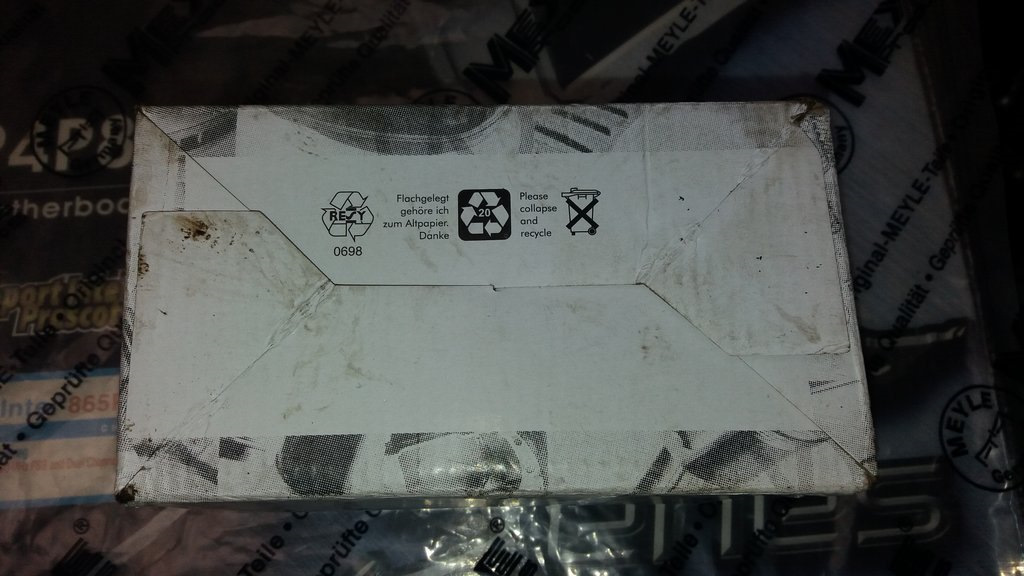

Что подкупает — научились делать пять правильных загибов, упаковку и пакетик ))
Ставить цветовую метку пусть и первый блин комом
почти угадали с ниппелем (только материалом лоханулись)
А вот дата у подделки пока хромает и портит все старания
Ждем прогресса и возможно подделка переплюнет оригинал по качеству изготовления ))

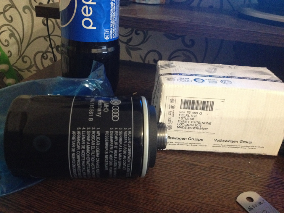

сегодня менял масло на Октавии с самым распространённым мотор 1,6 BSE. Обычно я покупал расходники сам, но человек решил, что дешевле самому. И принёс, в т.ч., "оригинальный" масляный фильтр. Снятый я покупал сам, в Акселе.
Это ж разные изделия?:-)
типа тоже Манн ?
да если честно, больше похоже на какую то залипуху.
и цвет ободка и странный код в квадратике для даты
И внутренности заметно отличаюся
скорее всего это WIX-FILTRON для — Vag. подходит по всем параметрам.
почему тогда даты не бьются ?
потому что нам дают столько информации насколько мы должны знать и не больше ни меньше
SPB360
а в итоге психологи НАС приведут к дилеру ну типа за оригиналом.
можно брать Манн — там все по полочкам

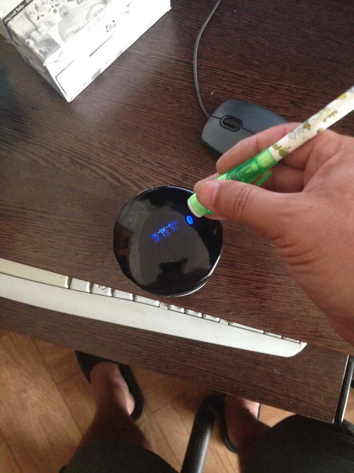

у меня такой же фильтр — светится в ультрафиолете дата

завальцовка оригинал, метка яркая
вроде оригинал, на резинках цвет.метки
Прошу помочь разобраться с купленным фильтром, по всем параметрарам вроде совпадает и маркировка присутствует, не совпадает только дата с боку на один месяц с датой с верху.
тут тоже все ок
ппц конечно.
я так понял что даты на торце фильтра, и дата на боковине в прямоугольнике должны совпадать?
у мана и соотв. оригинала совпадают

Тоже посмотрел какой у меня оригинал — даты совпадают, метки яркие, синее пятно тоже яркое. Но пакетика нет, и коробка серая, made in Germany, Volksvagen AG, Konzern Af… До этого были в пакетиках и белой картонной коробке.
Но все же считать метки и прочее за неоригинал думаю не стоит. Для ВАГа делает далеко не один завод. Другое дело если бы их как-то проверить в деле, а так шняга все это.

Аааааа, действительно продвинутая поделка. Риску на футорке нанесли, читают форуму, не дремлют…
бдят, так сказать в ногу со временем, тоже небось ленту читают ))
Ну так и есть. На проточку уже все внимание обращают, они и подстроились.
Короче им скоро подделка в производстве дороже оригинала будет выходить ))))

А разве не другие упаковки у ВАГа. Есть вроде чисто коричневый картон или фильтра в такой не идут?
А лучше Hengst)
Раньше упаковка именно такая была — с черно-белым принтом, а сейчас пршла чисто картонная.
П.С. На фото кажется что принт очень не качественно выполнен
он кстати не плохой этот принт, но все равно не дотягивает ))
vulturespb
А лучше Hengst)
Давно на желтый картон перешли уже 1,5 -2 года назад.

А где покупали подделку? И дата на уф светится у подделки?
Е-тейп
уф не работал как назло
