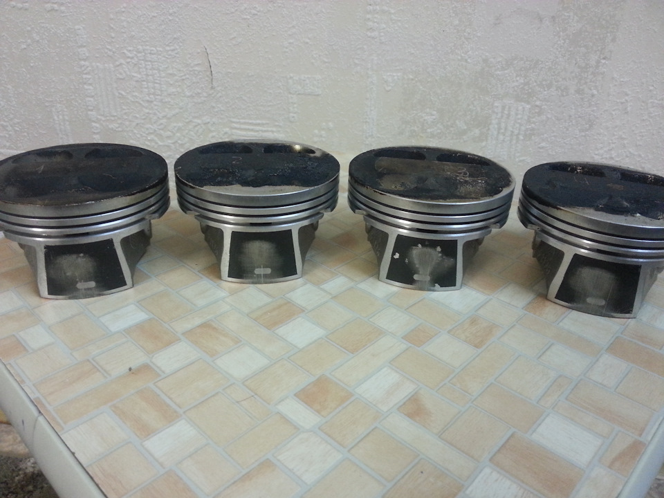

Родные имели размер все как один – 81,95.
(См. фото 1 и фото 2 — поверхности юбок поршней FM — пробег 40 000 км.)

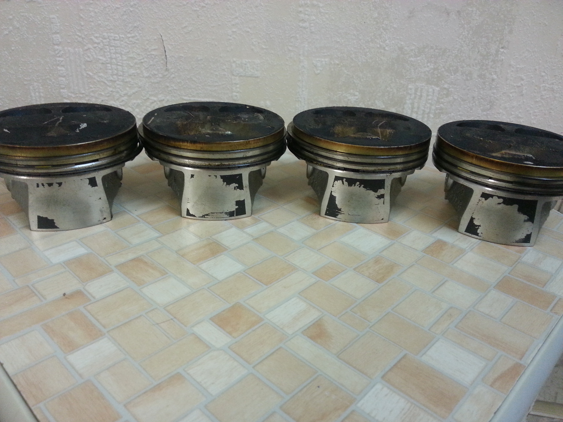

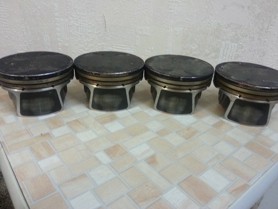

Куплены СТК номинального размера той же группы (т.к. пробег 40 т.км.) Промеры показали, что все поршни имеют размер 81,97 (+0,005). Установил летом. А в начале весны из-за поршневого стука ездить стало невозможно.
(См. фото 3 и фото 4 — поверхности юбок поршней СТК с пробегом 10 000 км.)
Поршни, которые прошли около 10 000 км. «уехали в минус» на 0,08 – 0,09 мм. (!) во всех (!) цилиндрах. Т.е. масляные зазоры стали по 0,13 – 0,15 мм. Странно что стучал юбкой только один…

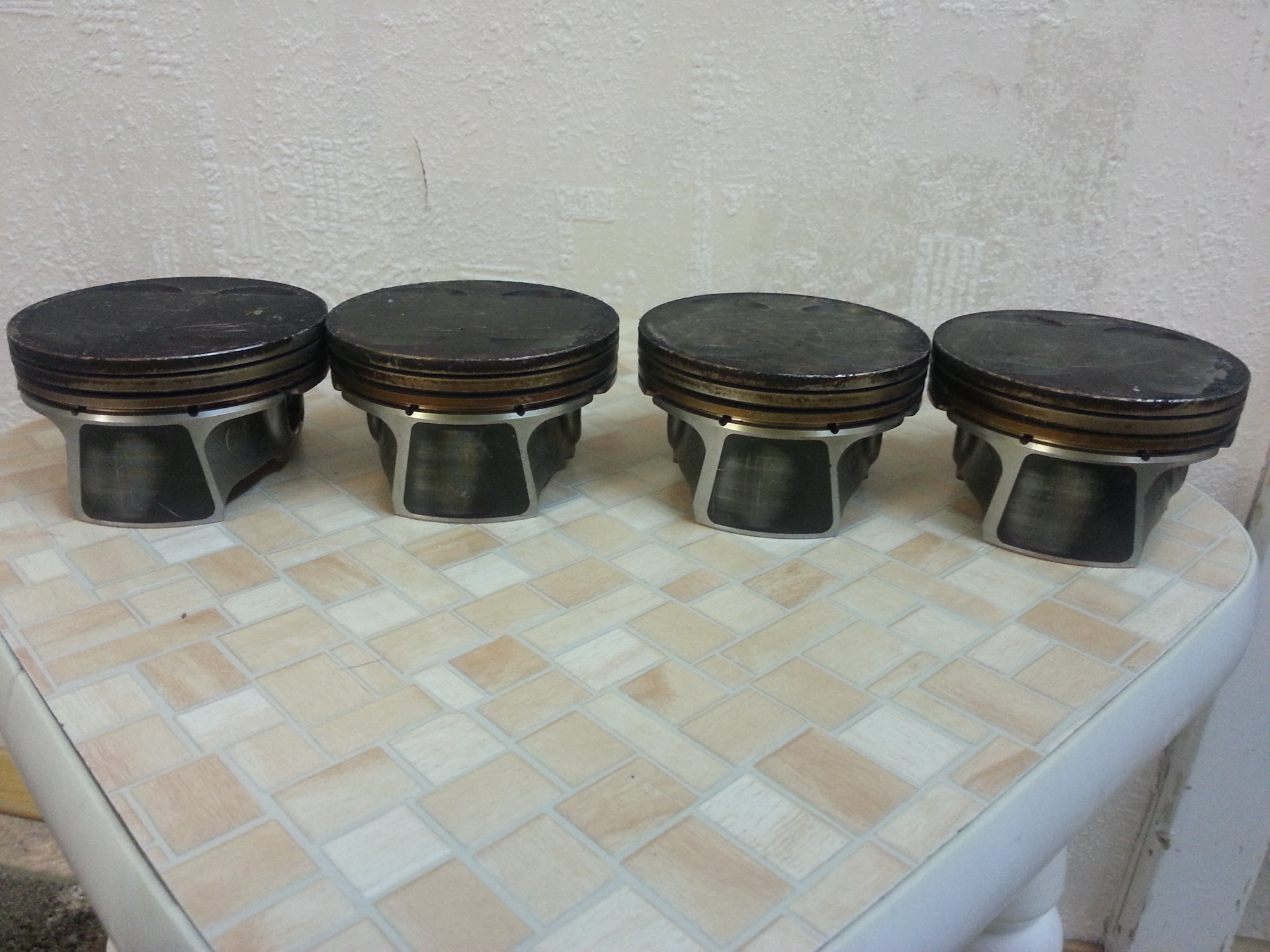

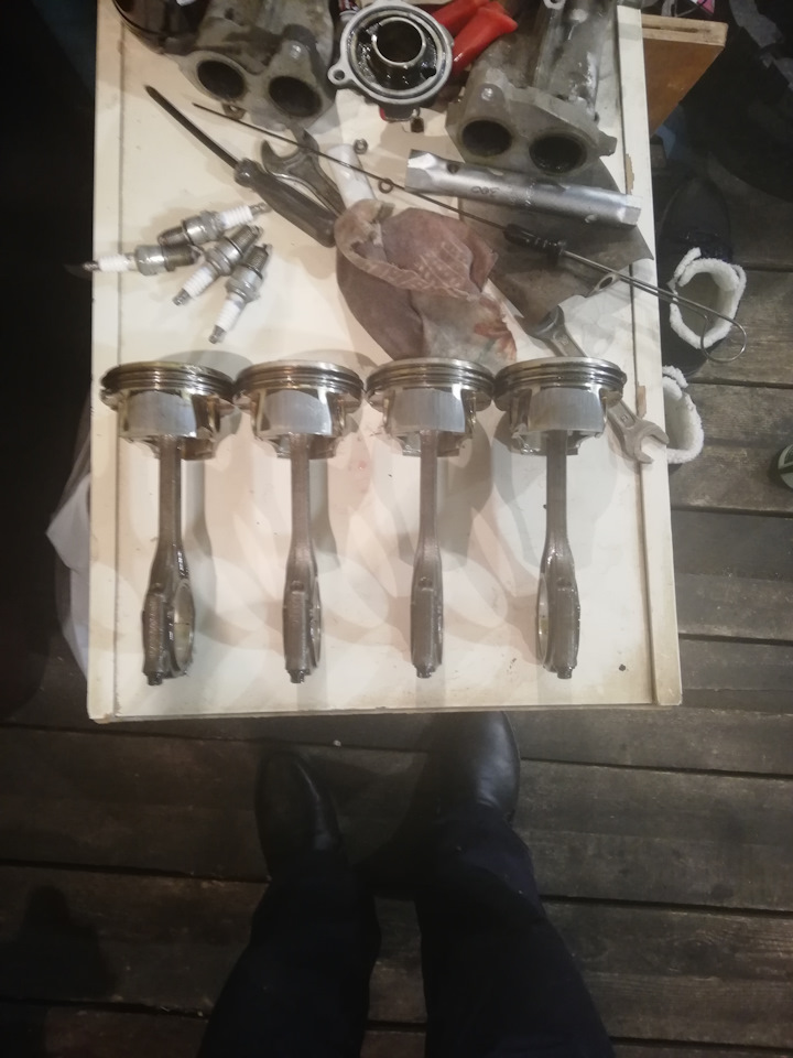

Перед разборкой, в силу различных заблуждений, снова куплены СТК но следующей группы – С. Все как один 81,98 (+0,005). С ними были установлены новые FM (ВАЗовские) поршневые кольца (зазор в замках проверен).
Уже после установки и «курения» форумов закрались сомнения в качестве металла СТКшных поршней.
(См. фото второго комплекта поршней СТК — фото 5 и фото 6 — поверхности юбок поршней СТК с пробегом 1 500 км.)

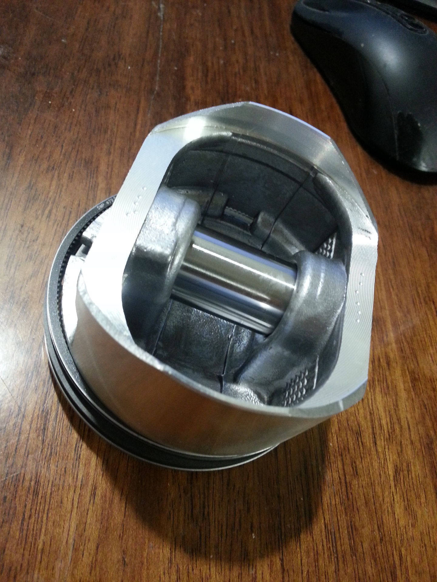

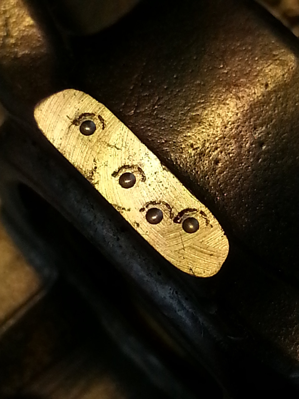

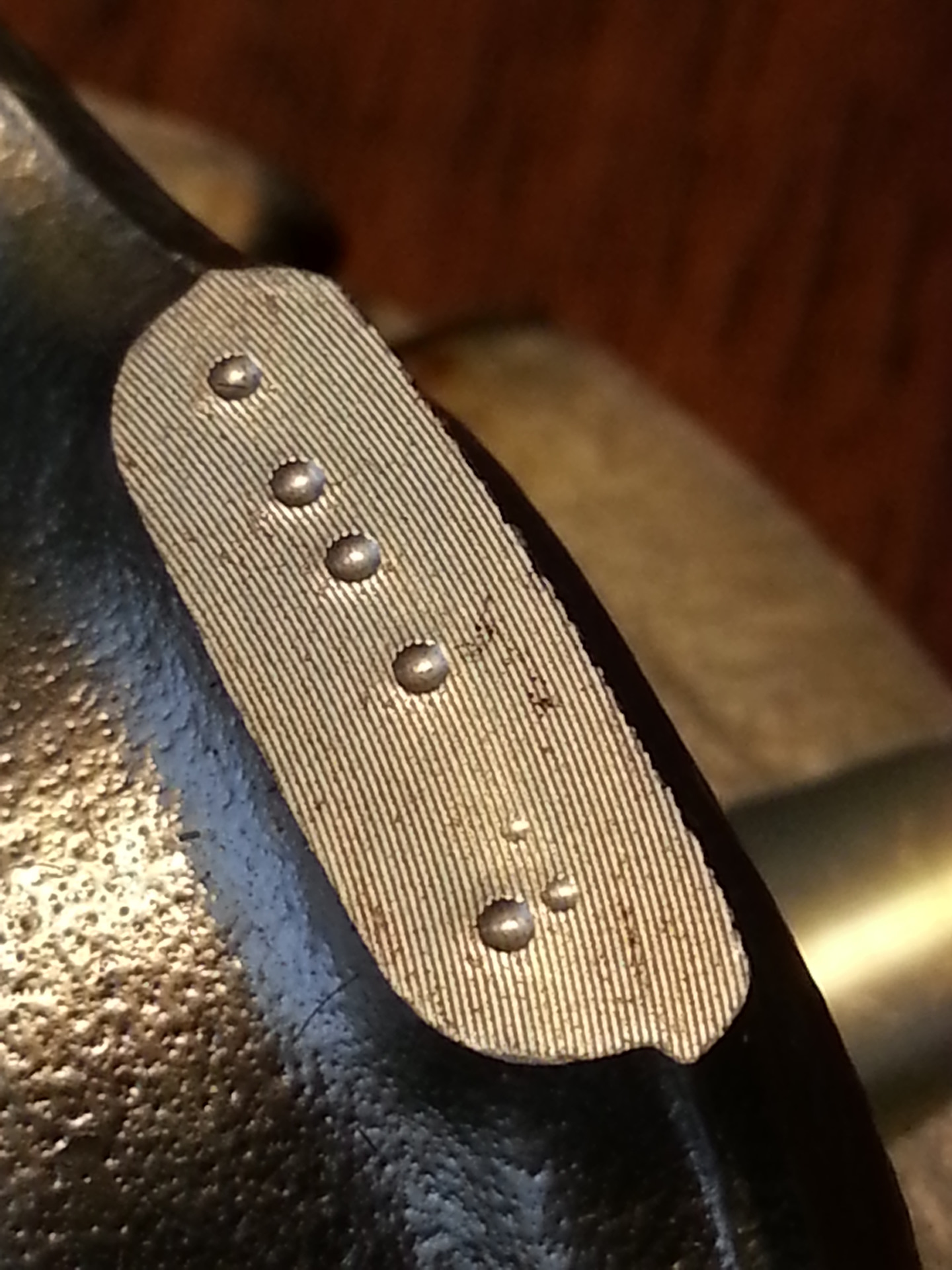

Для определения твердости металла поршни были отданы в строительную лабораторию на твердомер.
Результат измерений:
Заводские поршни FM — 41,0 – 42,0 – с одной стороны, 37,5 – 38,5 – с другой стороны. (плоские площадки под отверстиями поршневого пальца).
Поршни СТК – 49,5-47,0 – с одной стороны, 35,5-36,5 – с другой стороны.
Кострома – 39,0-44,0 – с одной стороны, 42,0-45,0 – с другой стороны. (фото не сохранил)
Единицы измерений для меня значения не имели – было важно относительное соотношение.

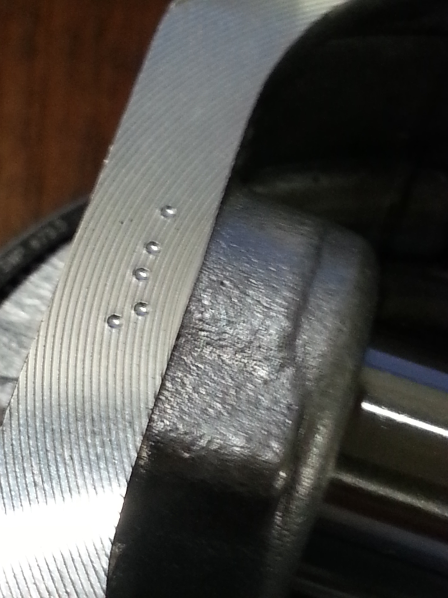

Получив невнятный результат взял лупу и вот что увидел:
(См. фото поршней с отметками измерений твердости — Фото 7 — заводские поршни FM, Фото 8 — поршни СТК ).
На поршнях СТК измерительный шарик вдавился в металл до оправки – ее следы видны на поверхности в форме полумесяца на всех (!) замерах. Метал продавливался как пористая губка – по краям отметок нет наплывов металла (буртиков) – он не выжимался из-под шарика.
По FM и Костроме картина иная – следов оправки нет, металл выдавился из-под шарика.
Я сделал такие выводы – металл у FM и у Костромы плотнее, и видимо твердость все-таки выше – по результатам «пионерского» теста – Костромской поршень царапает поршень СТК но не наоборот – значит Кострома тверже.

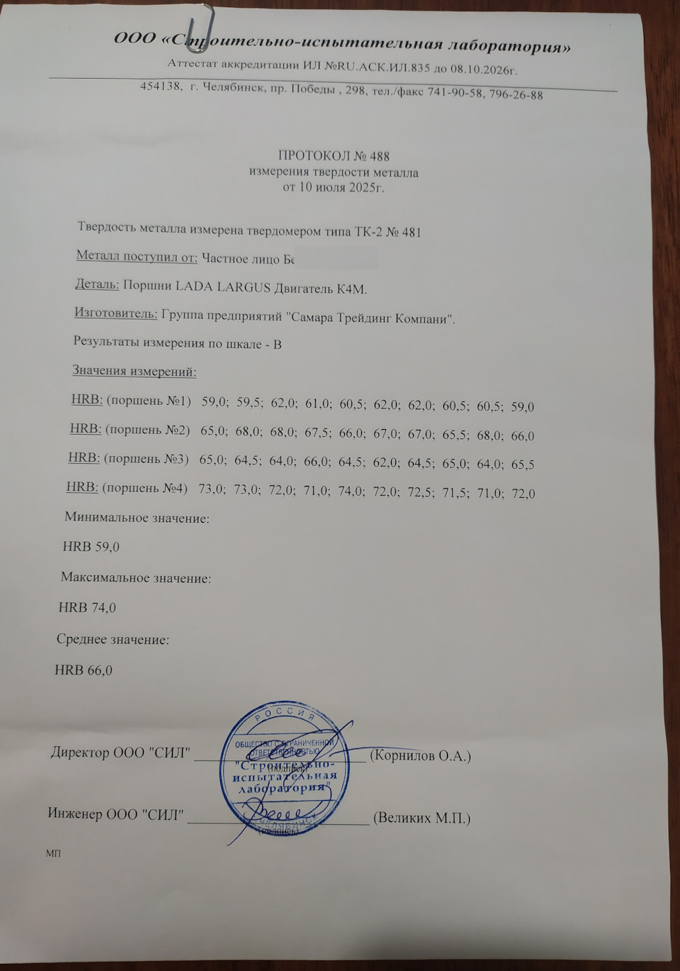

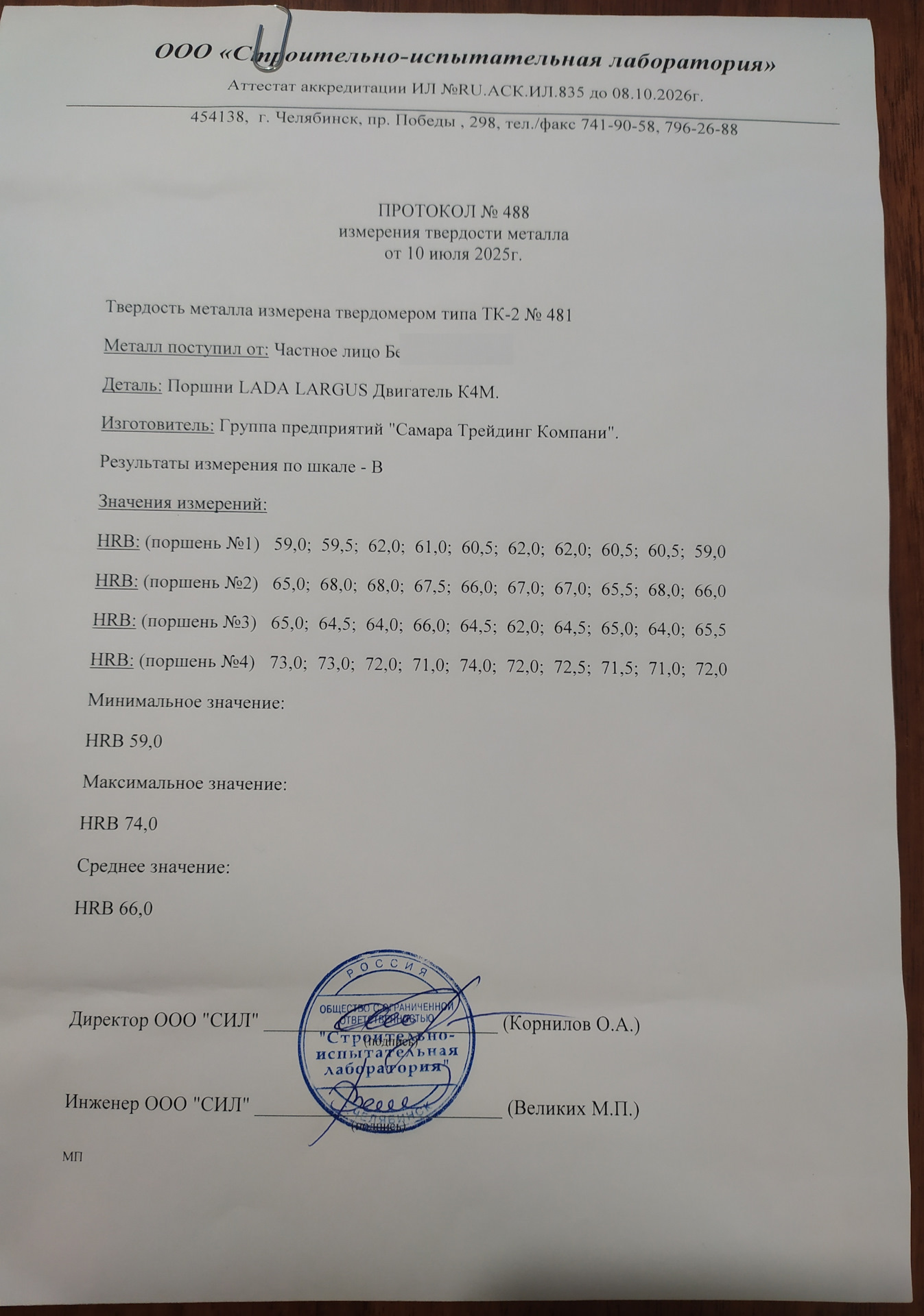

С полгода назад на меня вышел представитель СТК и предложил осуществить те же тесты, но уже с их современной продукцией. Якобы мой пост сильно влияет на их продажи, а качество их изделий уже давно ушло вперед. Пост действительно в поисковике выпадает на первую позицию…

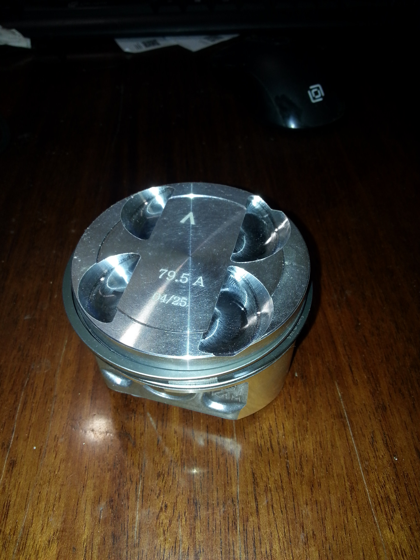

Я предложил предоставить мне поршни на двигатель k4m Логана.
Со стороны СТК предложили определиться с размерами.
Поскольку разбирать двигло авто на котором езжу ежедневно в планы не входило, то было принято решение прикупить эндоскоп, тем более давно хотел, и залезть в цилиндры для посмотреть на нагруженные стенки цилиндров на предмет наличия хона. Хон как ни странно имеется и в полном порядке (пробег по одометру 160 + тыс. км. и еще х.з. сколько смотал прежний владелец…). Поэтому умничать не стал, посмотрел группы на поршнях и запросил размер стандарт и группы А, А, А, В.
Поршни очень оперативно прислали.
Размеры юбок поршней строго соответствуют классам. Но так было и в прошлый раз. Изделия на Гранту были все одного размера, без отклонений.
Интересовал сам металл.
Поршни отданы в ту же лабораторию, что и 8 лет назад.
Промер твердости поршней теперь показал радикальные отличия в результатах!
Из цифр видно увеличение твердости в среднем на 50+- процентов (от величины твердости изделий в 2017 году).
Ну и как видно — оправка твердомера в поршень не упёрлась, из под измерительного шарика выдавился металл.
Но самое интересное — приобретенный мной в сервисе заводской, с разборки, поршень не царапал изделия СТК! Впрочем как и они его… Не наносил царапины на поршень СТК и оставшийся у меня от Гранты поршень Федерал Могул.
Полагаю, что качество изделий действительно стало на уровне оригинальных запчастей.
