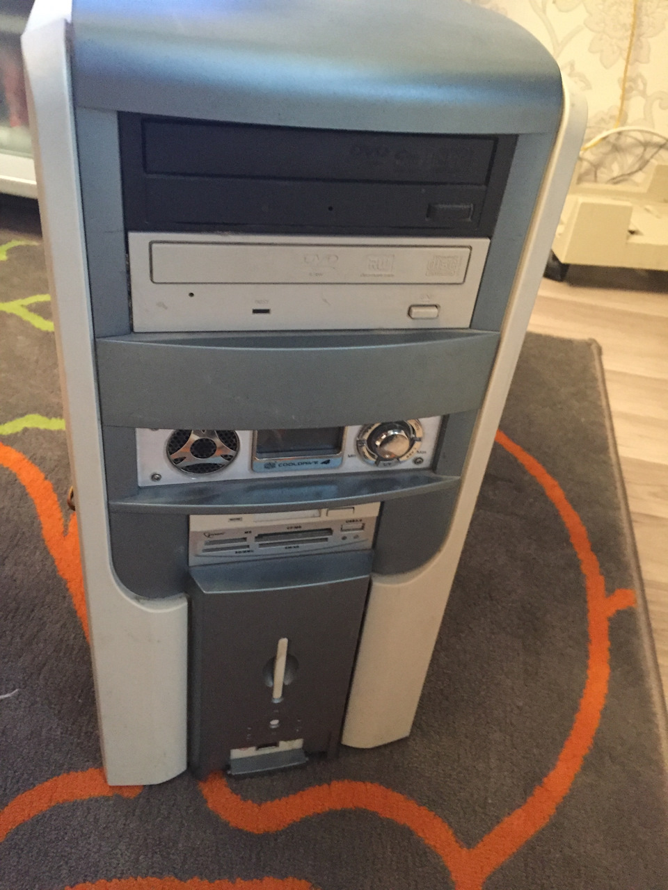

В далеком 2006 году купил я первый собственный компьютер, как сейчас помню — в кредит взял!
В то время плотно сидел на компах — рыбалка со спутника, сисадминство, сервера, сайты, фтпшник, торренты и т.д. До этого даже фидошка была, но к 2006 году она уже почти вымерла…
Вобщем подобрал на тот момент вроде бы не плохой конфиг, но как оказалось спустя два месяца, он уже устарел в том же 2006 году :)

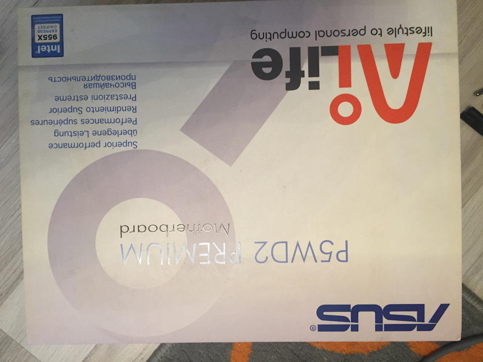

Мать полусерверная Asus P5WD2 Premium, 1 gb ram, Pentium 4 3ghz Prescot 2m 90nm, hdd seagate 160 gb, video Radeon X600, dvd-rom pioneer 112d…
Конфиг у меня этот крутился круглые сутки в качестве сервера/качалки, позже туда докинул еще один винт на 320 гб, блок питания Hyper и еще значительно позже 2 гб оперативки. Ну и кучу охлаждения — процессор и видео на тепловых трубках и куча вентиляторов в корпусе :)
Шли годы, в 2009 году я окончательно ушел от дел компьютерных к делам автомобильным и старый домашний комп затих в углу. Жена переодически его включала, но после пары падений винды от таобао, а затем после сгорания БП Hyper по неясной причине (благо в запасе был родной Повермен), сгорания dvd-rom pioneer (его пришлось заменить на nec 2030 по-моему с еще более старого компа селерон 800 на epox 3pta — стоит в родительском доме, вместе со спутниковой тарелкой) стали им пользоваться все реже и реже. Причина проста — даже обычный серфинг в нете превращался в страшный тупеж и хруст винтов из-за обращений к файлу подкачки. Я пару раз пытался его пнуть, но безрезультатно.

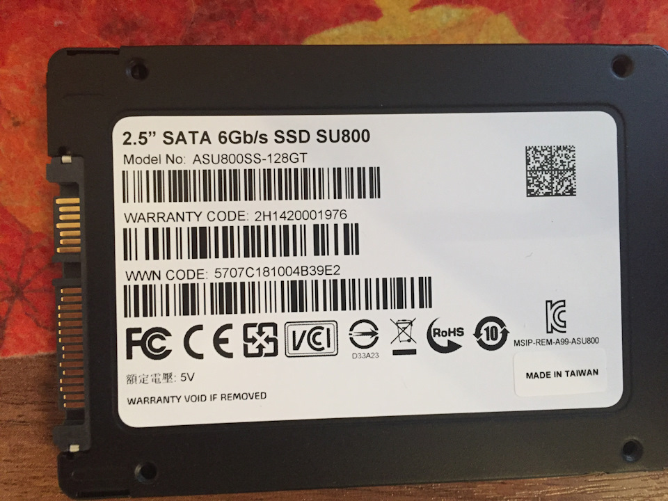

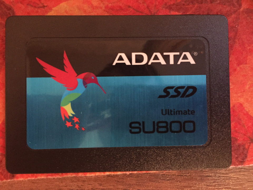

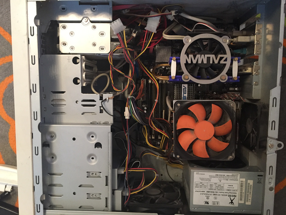

И тут недельку назад читаю статью, как в комп 2006 года пихнули SSD и получили результат среднего современного ПК. Были ранее мысли о покупке нового ПК, т.к. даже при наличии бука и планшета, он иногда нужен, но решил рискнуть и пихнуть в свой комп SSD винт.
Пошел в ближайший магазин, а поскольку я в компах уже не шарю, понадеялся на продавцов и купил Adata SU800 128gb за 4400 руб.
Моему компу и переферии на данный момент полных 11 лет, системному винту тоже 11 лет и он до сих пор жив, но тупит.

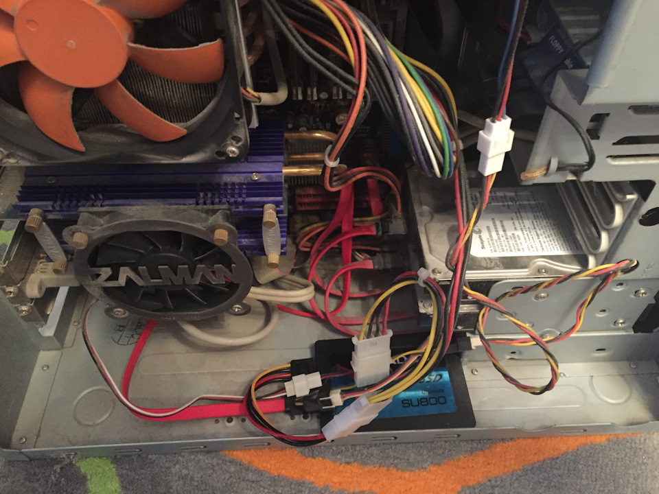

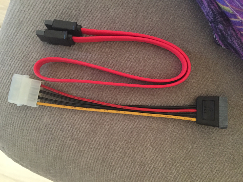

Короче началось все с поиска проводов для подключения нового диска — благо я ничего не выкидываю и коробочка от матери с ништяками у меня до сих пор под рукой.
Ну а дальше пошло изучения инета, качка оригинального дистрибутива Windows 7 Pro x64 и т.д…
В процессе пришлось найти последнюю прошивку биоса матери, прошить ее. я для этого даже рабочую дискету 3.5 дюйма дома нашел (да! в этом конфиге у меня есть дисковод, специально для редких случаев, даже 5 дюймов где-то валяется), но она сдохла после пары циклов записи :) Пришлось писать на сд болванку, благо мать это позволяет.
Образ винды был записан на двд болванку. И начались попытки установки винды — ставиться она не хотела и установка постоянно висла. По советам в нете пробовал отключать разное оборудование и пр. И в конце уже прочитал, что может быть проблема в образе… Тут же нашел флешку на 4 гб и закатал на нее образ винды.
Дальше минуть 30 заставлял мать понять, что надо грузиться с флешки. Удалось… и буквально за 10 минут винда была установлена. Я был в шоке — как быстро это было!
Все дрова поставить не удалось — не ставяться дрова на Silicon SATA controller — с ними система перестает загружаться и помогает только откат системы. Рабочие найти не удалось, но я забил. У меня так и висят не установленными эти дрова и на еще один дополнительный иде контроллер.
Итоге всего геммора — средняя оценка винты 4 бала (7 баллов на винте и 3,7 на ускорители видео).
Грузиться быстро, работает быстро, теперь четко видно что иногда тупит проц или видео (память стоит в дуале 2 гб на 800 мгц и 1 гб на 633 мгц).
Результат на лицо — пишу с этого компа, т.к. работать стало приятно.
