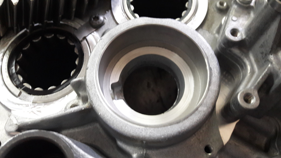

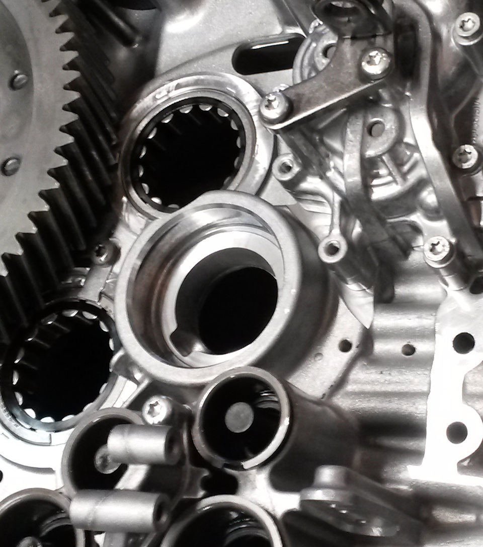

Всем привет!На машинах в основном 8-го и 9-го года в данной коробке есть один недостаток, износ корпса в месте посадки подшипника первичного вала.Происходит это от того что посадка подшипника имеет очень малый натяг, так как при сборке в корпус надо опустить три вала одновременно, соответственно о запресовке подшипника речь не идет.В процессе эксплуатации наружная обойма проворачивается и пропиливает корпус.
С 11-го года точно, а может и частично с десятого с завода корпус идет с металлической втулкой.
И если на Ford и Volvo можно поискать Б\У половинку корпуса от более свежих машинок, то на Dodge Journey это не реально.Машина с такой коробкой выпускалась с 8-го по 10-й год, да еще и по сути Фордовская коробка прикручивается к Фольксвагеновскому дизелю, соответственно и колокол имеет другой.Остается только втулить, процедура не дешевая, а что делать.
После восстановления корпуса обязательно проверяем зазор в подшипниках, при необходимости подбираем регулировочное кольцо нужной толщины.
