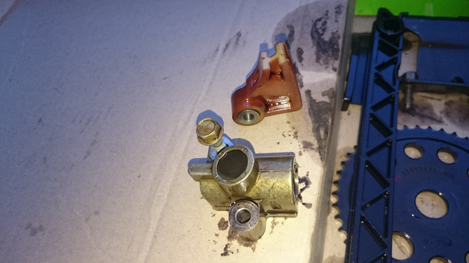

Зимой появился стук в двигателе, стук этот пропадал при прогреве двигателя и появлялся снова если двигатель полностью остыл.
версий по поводу этого стука было много, ролик и ремень генератора — (заменил не помогло), фазы, турбина и т.п.

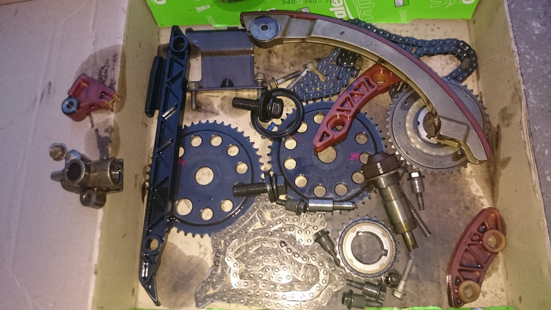

у меня было подозрение что пора менять цепь, спустя примерно два месяца в течении которых я продолжал ездить на авто, было принято решение менять цепь!
Когда двигатель был разобран было обнаружено что гидронатяжитель полностью неисправен, цепь была сильно ослаблена и перескочила на 1 зуб, одна направляющая рейка переломлена. Как сказал мастер мне очень повезло)

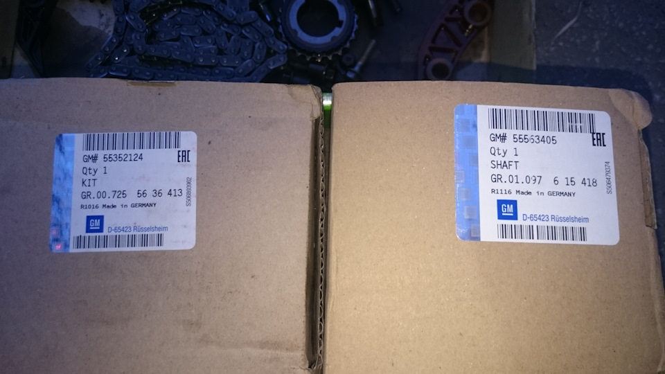

были заказанны следующие запчасти:
1. Комплект грм Saab: арт.55352124 по этому номеру пробиваются 2 комплекта один GM 21000 руб. второй Saab 14000 руб. разница 7 000, заказал комплект Saab и о чудо пришел комплект GM только за 14000 руб.
2. Комплект балансирных валов General Motors: арт.0615418 ----10700 руб.
3. Передний сальник К/ВАЛА General Motors: арт.638199 -----700 руб.
4. Прокладка маслонасоса General Motors: арт.0646902 ----1000 руб.
5. 6 литро масла GM 5w30 ----2000 руб.
7. концентрат антифриза HEPU -1500 руб.
8. 5 литров дистиллированной воды----50 руб.
9. Фильтр масляный двигателя General Motors: арт.12605566 --300 руб.

Мастер который все это менял изготовил сам бугеля выставил правильно зажигание теперь машина просто летает) сделал все за 1 день если кому нужно дам телефон!
