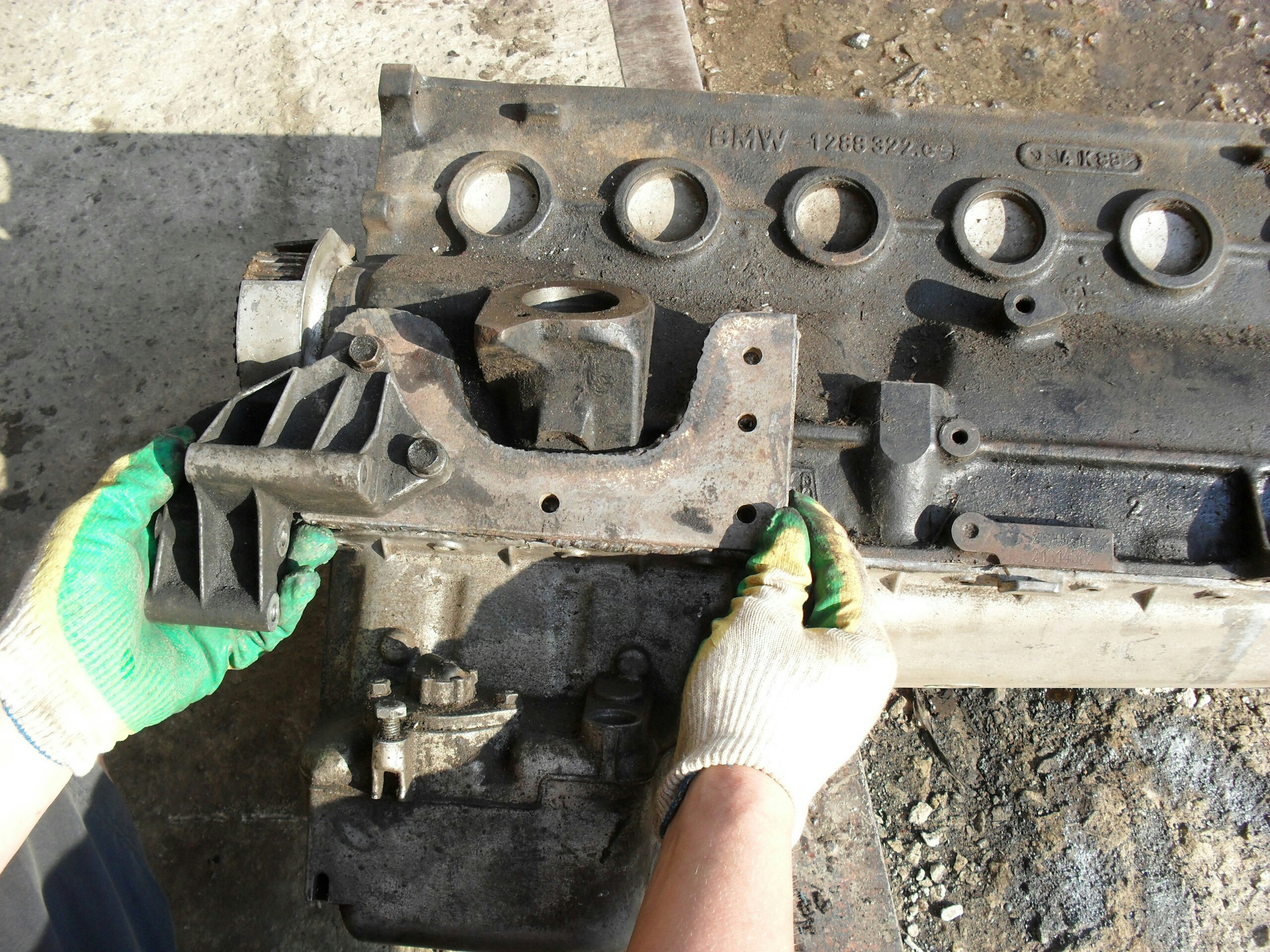

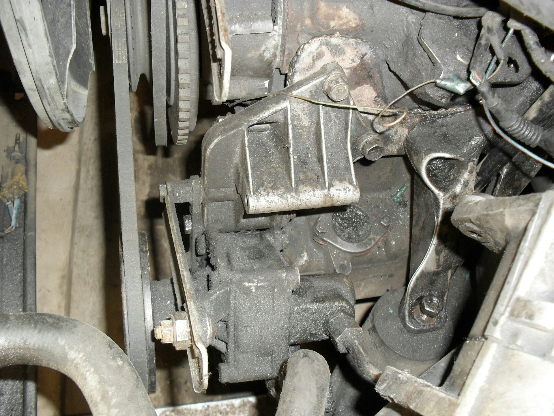

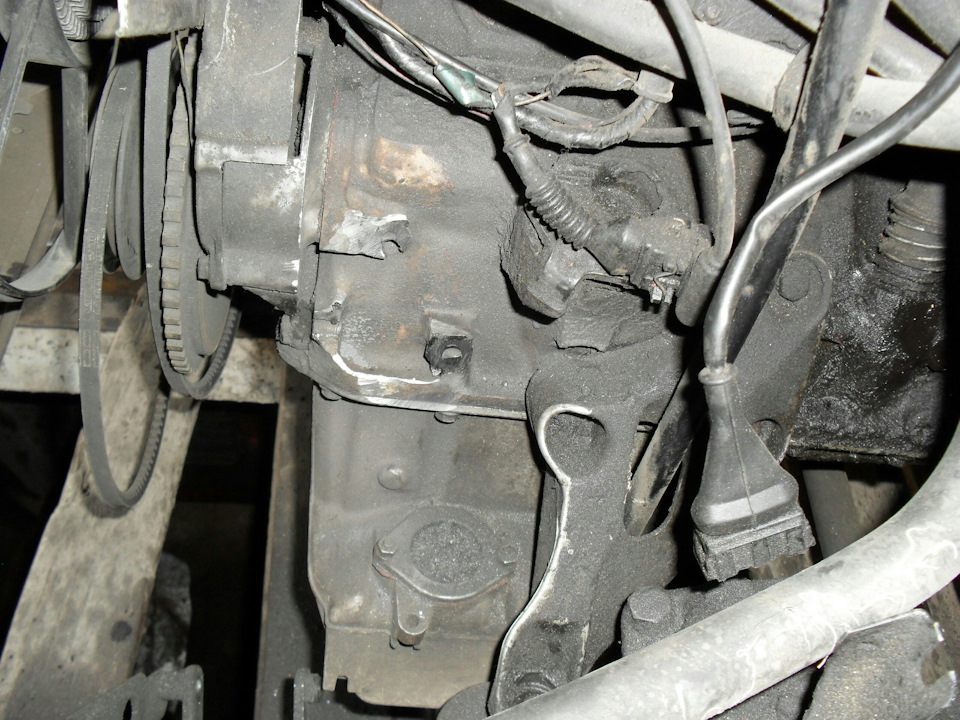

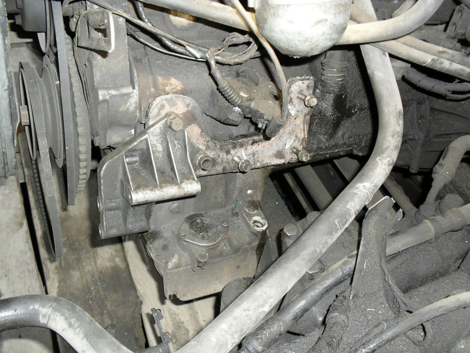

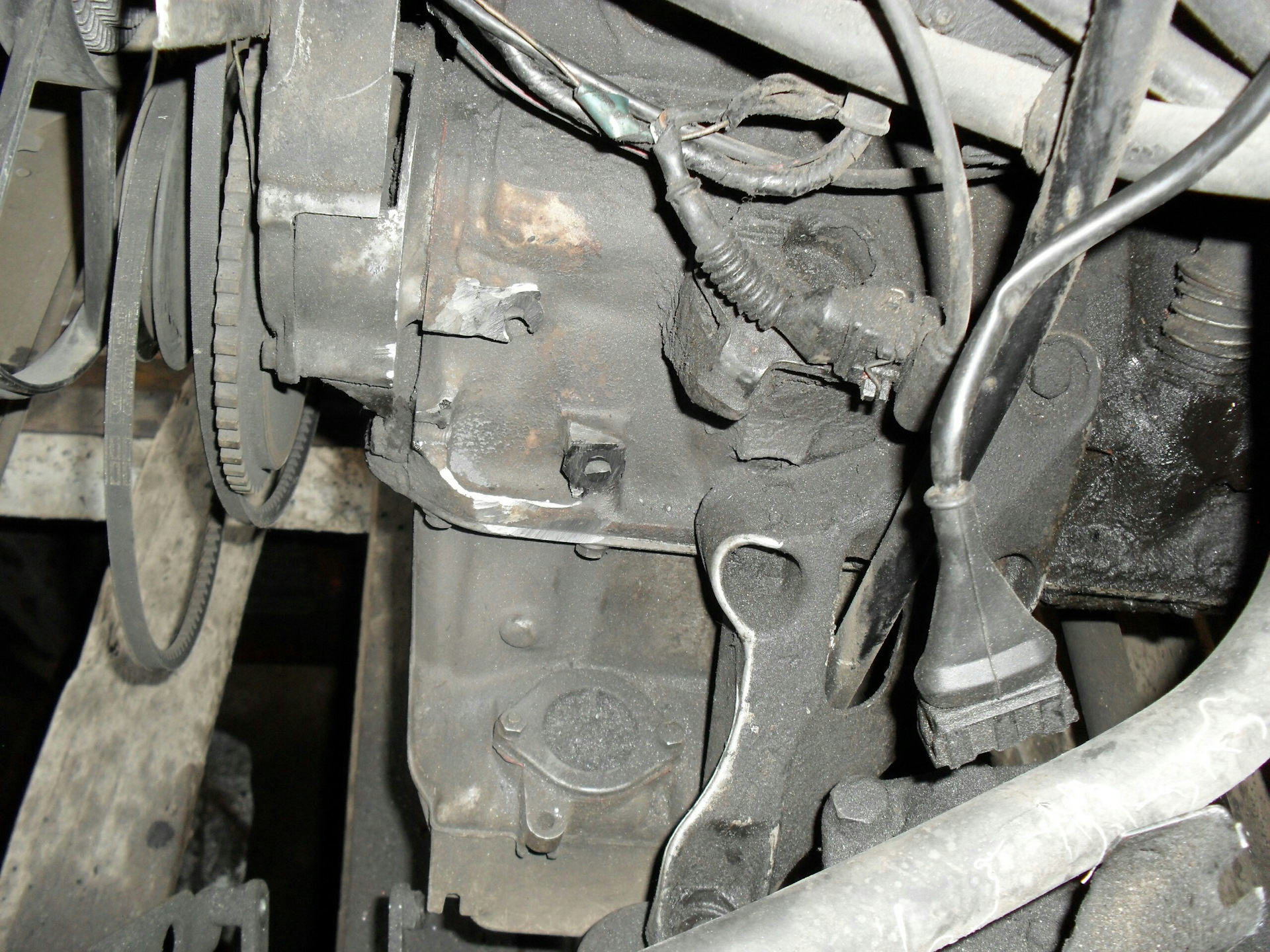

Всех приветствую. Давно не писал ничего в блог.Сегодня поведаю интересную историю о криворуких мастерах, старых вёдрах и нарушении техники безопасности. Имеется у нас один клиент. Любитель рыдванов и старого хлама. Особенно древнего говна в виде БМВ начала 90х годов. Вообще к БМВ того времени я ничего не имею против, в отличие от современных. Но когда в машине за 30 лет сломано и прогнило все что можно, это уже клиника. В общем приехал он на почти новой BMW 520 89 года выпуска))), с проблемой отвалившегося генератора и насоса гур. Эти два узла крепятся на кронштейне, а кронштейн крепится к блоку. Когда мы сняли кронштейн то офигели слегка. Жаль не сфотографировали изначально. Кронштейн крепится на шпильках, шпильки изначально отломались или пострадали при дтп, неизвестно. Но какие-то кретины, других слов нет, взяли и приварили болты шляпками прямо к блоку. К блоку Карл. Эти рукожопы мало того что приварили стальной болт к чугунному блоку, так ещё и приварили криво. Из-за этого кронштейн криво стоял и в итоге от неравномерной нагрузки и вибрации все отвалилось.

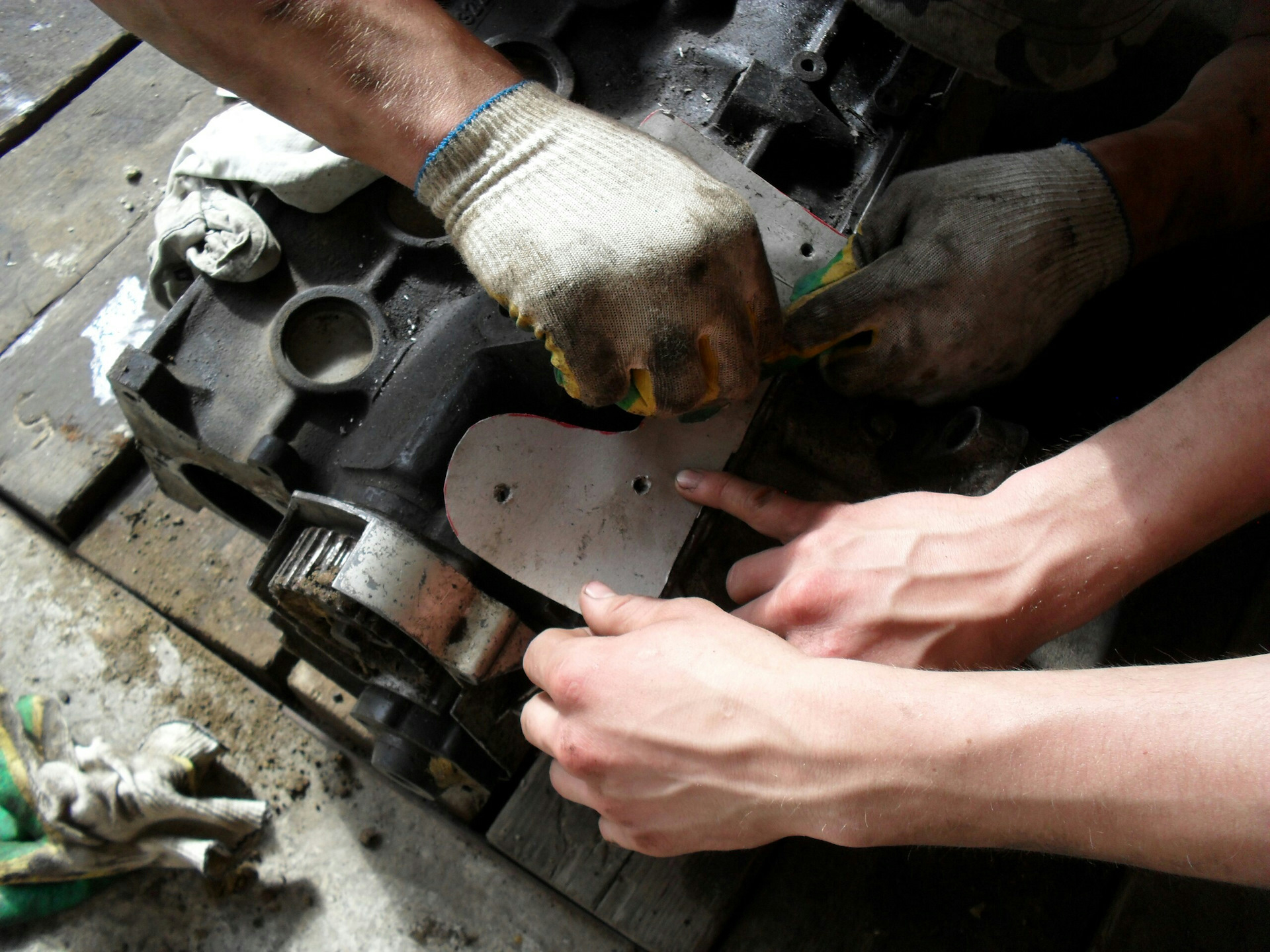

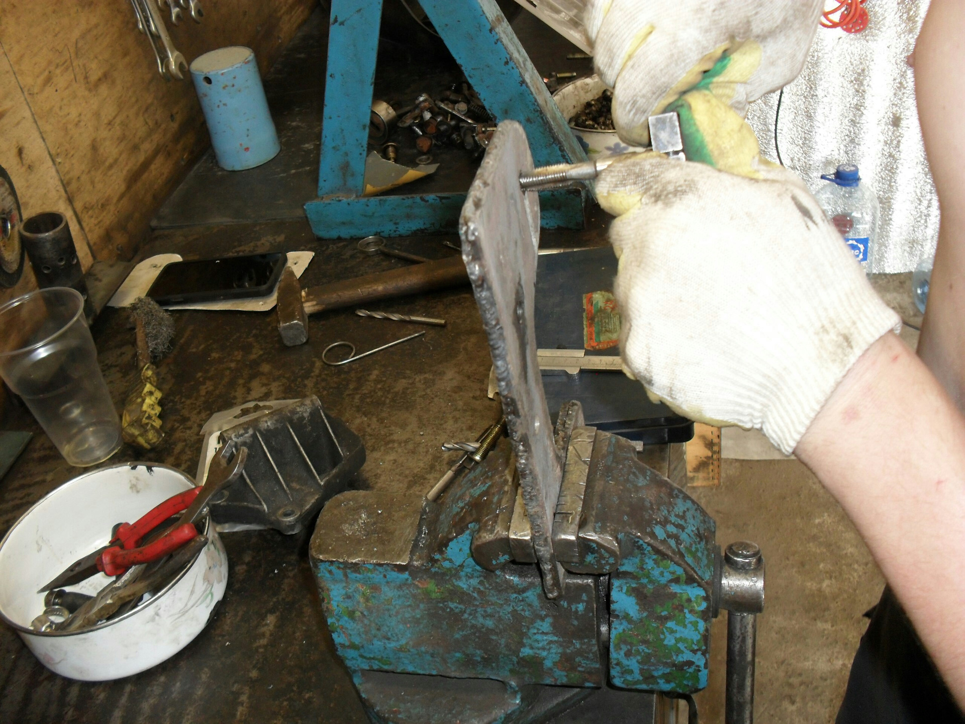

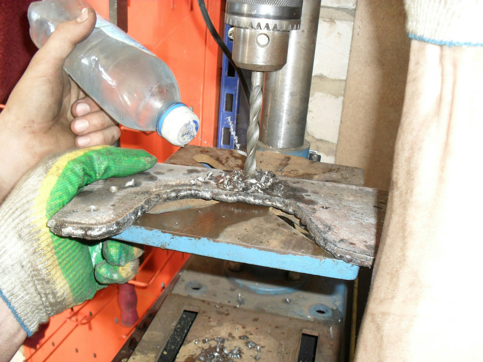

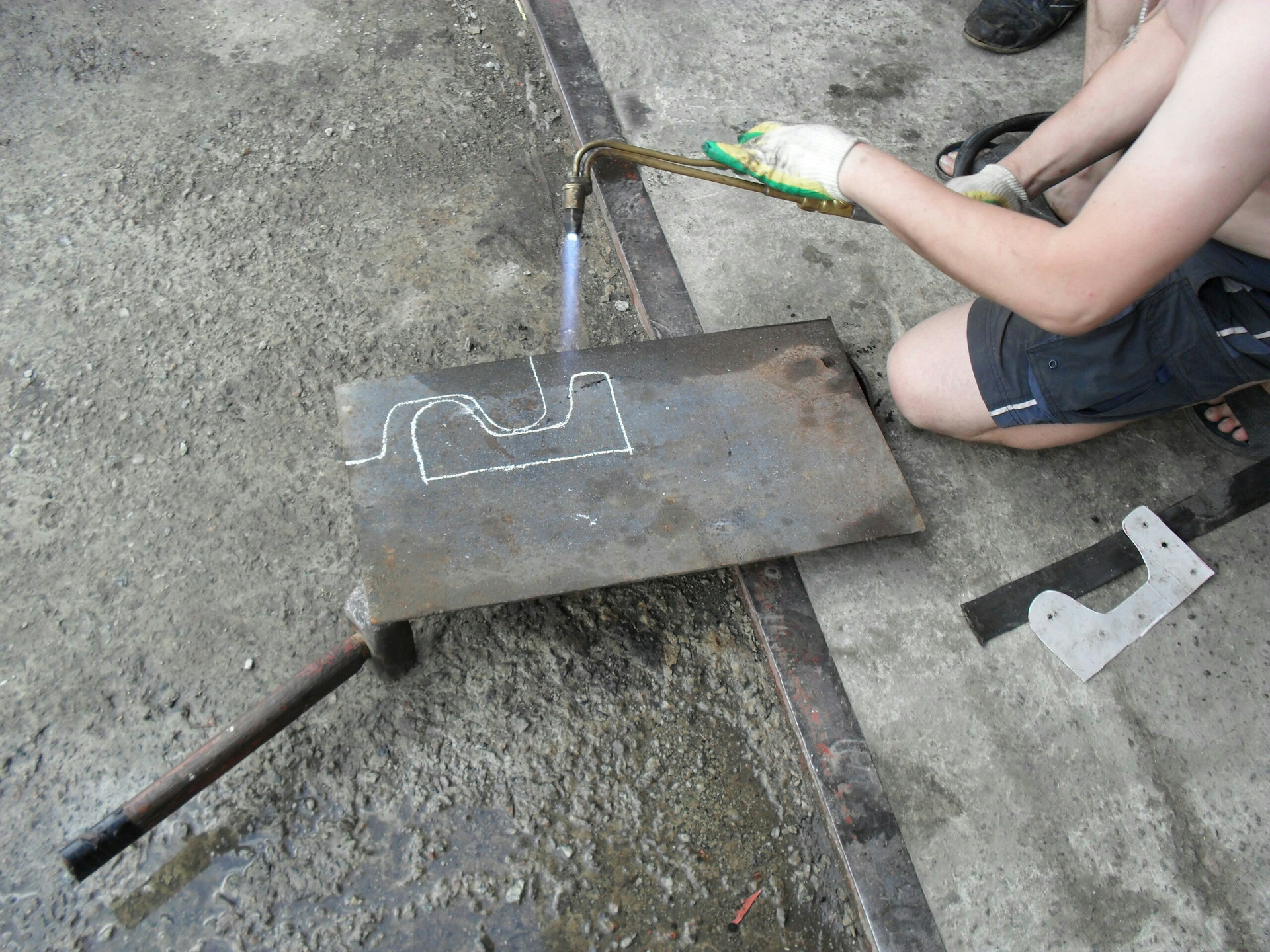

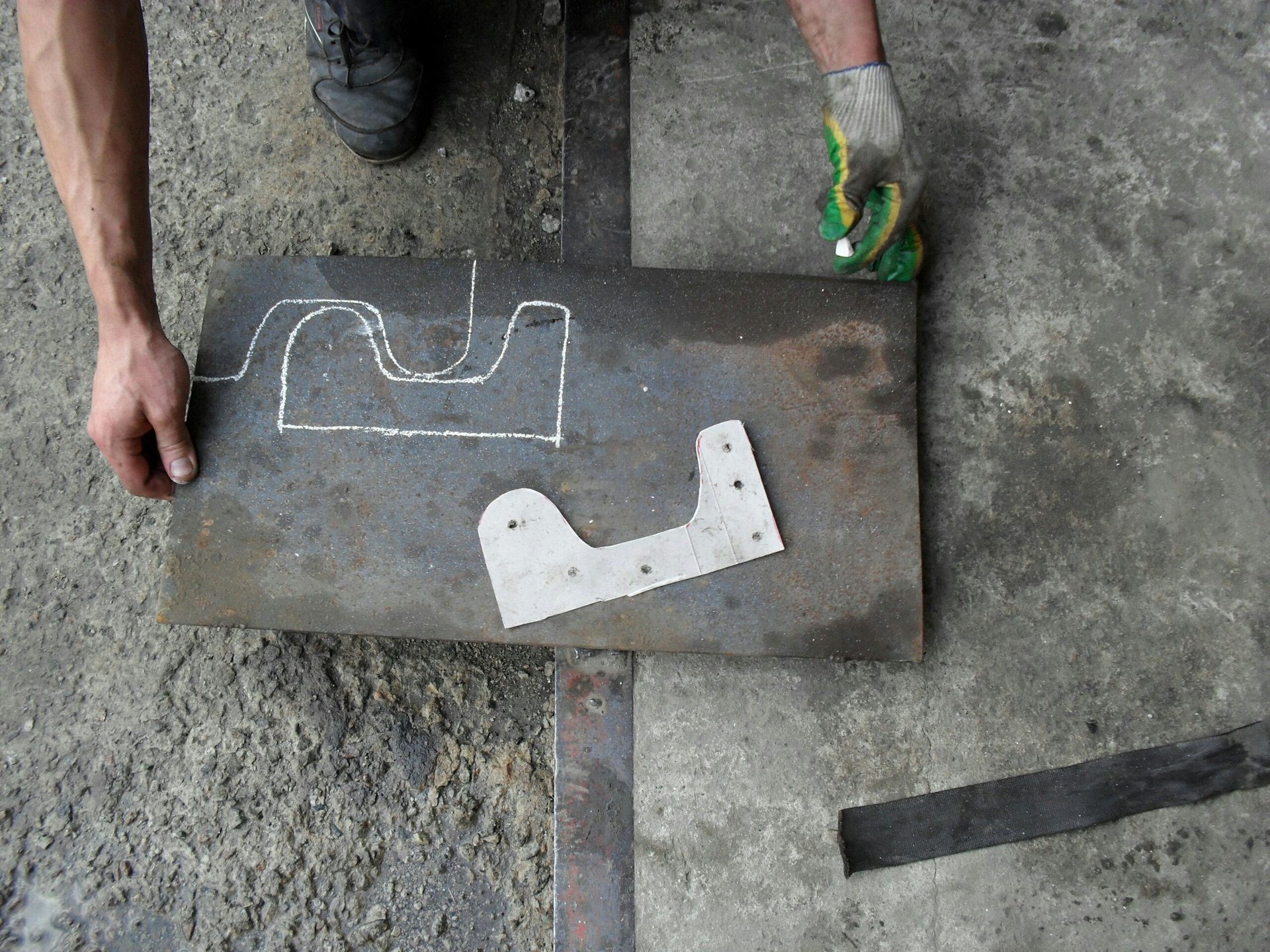

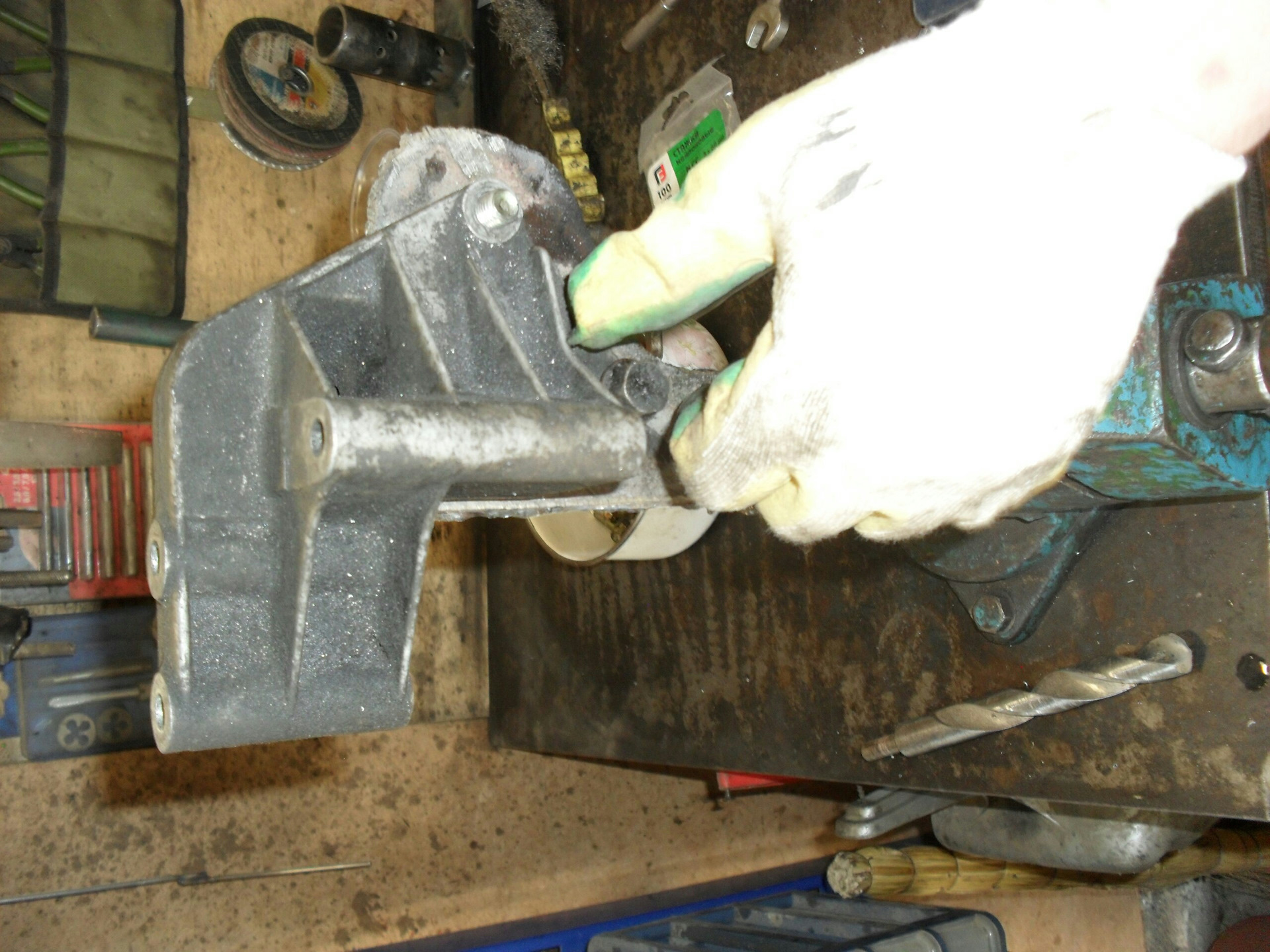

Мы долго думали как все это исправить, идея приварить обратно стразу отпала. Тут вспомнили что в металлоломе валяется блок с такого же мотора. Кое как вытащили его наверх из подвала. Решили мы в общем изготовить новый кронштейн и стали и спользуя старый блок как макет. Благо в наличии имеется сварка, газовый резак, профессиональный газорезчик (это я))))). Ну и наличие прямых рук соответственно. Изготовили шаблон. В металлоломе нашли пластину из 5-ки. Вырезали 2 одинаковые. Сварили их вместе, просверлили отверстия, нарезали резьбы где нужно. Подточили и установили все на место. Все встало четко с первого раза. Теперь генератор и насос гура весит на стальном кронштейне толщиной 10 мм. Я думаю теперь не отвалился. Как потом оказалось мы единственные в округе взялись это сделать за вменяемые деньги и сроки. Так что милости просим.
Теперь о грустном когда, о технике безопасности. Была плохая идея держать деталь в одной руке, а болгаркой пилить другой. Итог закономерен, шлифмашинка закусила выскочила и я пропилил себе палец. Не глубоко, на 6 мм всего))). Но сука больно. Получается на сгибе, теперь работать неудобно второй рукой. В общем доделывали ребята уже без меня. Так что берегите себя)))
