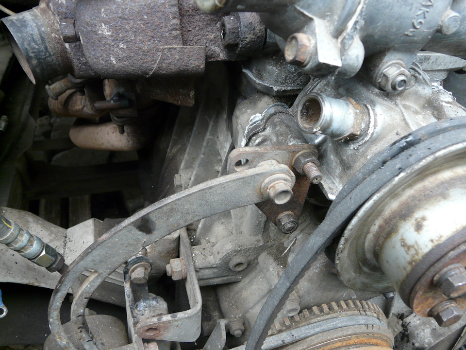

Здравствуйте все, кто читает. Многим владельцам ГАЗ и УАЗ знакома ситуация когда обламывает шпильку крепления натяжителя генератора, та самая шпилька что крепит помпу, на заводе имено на нее умудрились посадить крепление генератора. Если низ генератора висит на 2х болтах 12мм и имеет прямое крепление к блоку, то верх через натяжник который является рычагом, крепится к шпильке 8мм в диаметре и 100мм в длинну, пусть даже то что она проходит через помпу, обрыв данного соединения не случайность а неизбежность. А что бы отремонтировать такой мелкий пустяк, нужно разобрать пол машины. Когда то очень давно я сам столкнулся с этой проблемой. Решение было простое, переделать крепление, данная железка стоит у меня уже более 10 лет, великолепно работает и не разу не переделывалась за годы. За все время езды с этой конструкцией небыло не сломанных натяжников, не вырванных шпилек.
Ставим и забываем про эту болячку навсегда.

Это, пожалуй, лучшее решение, надо у себя так следать, а то тоже шпилька сломана
