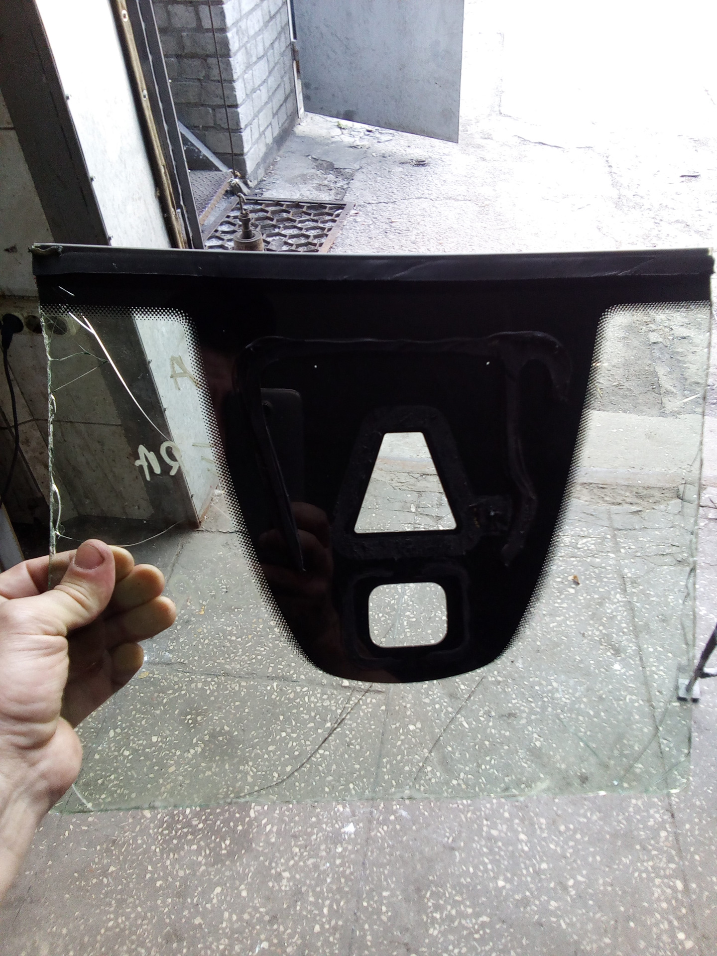

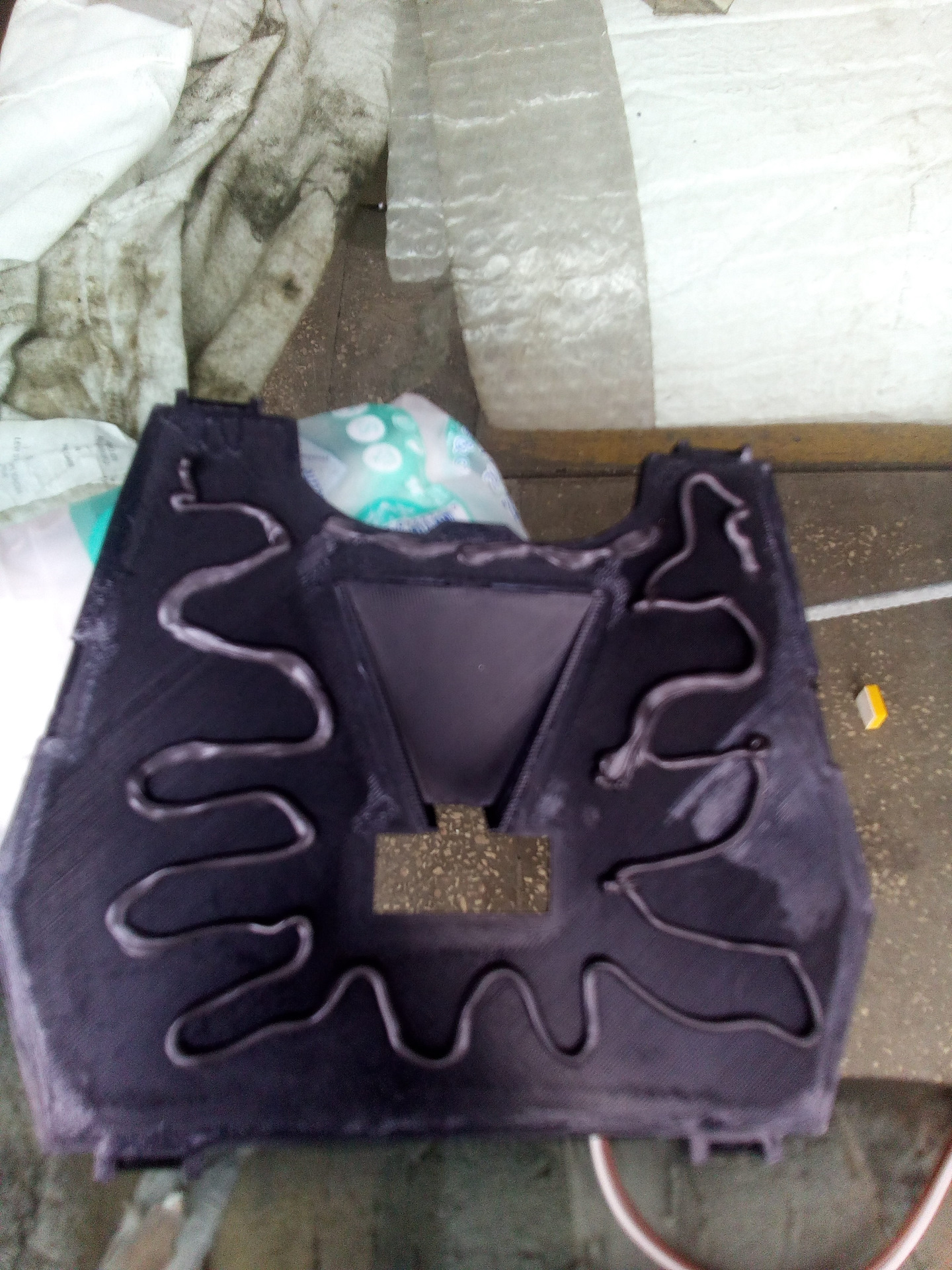

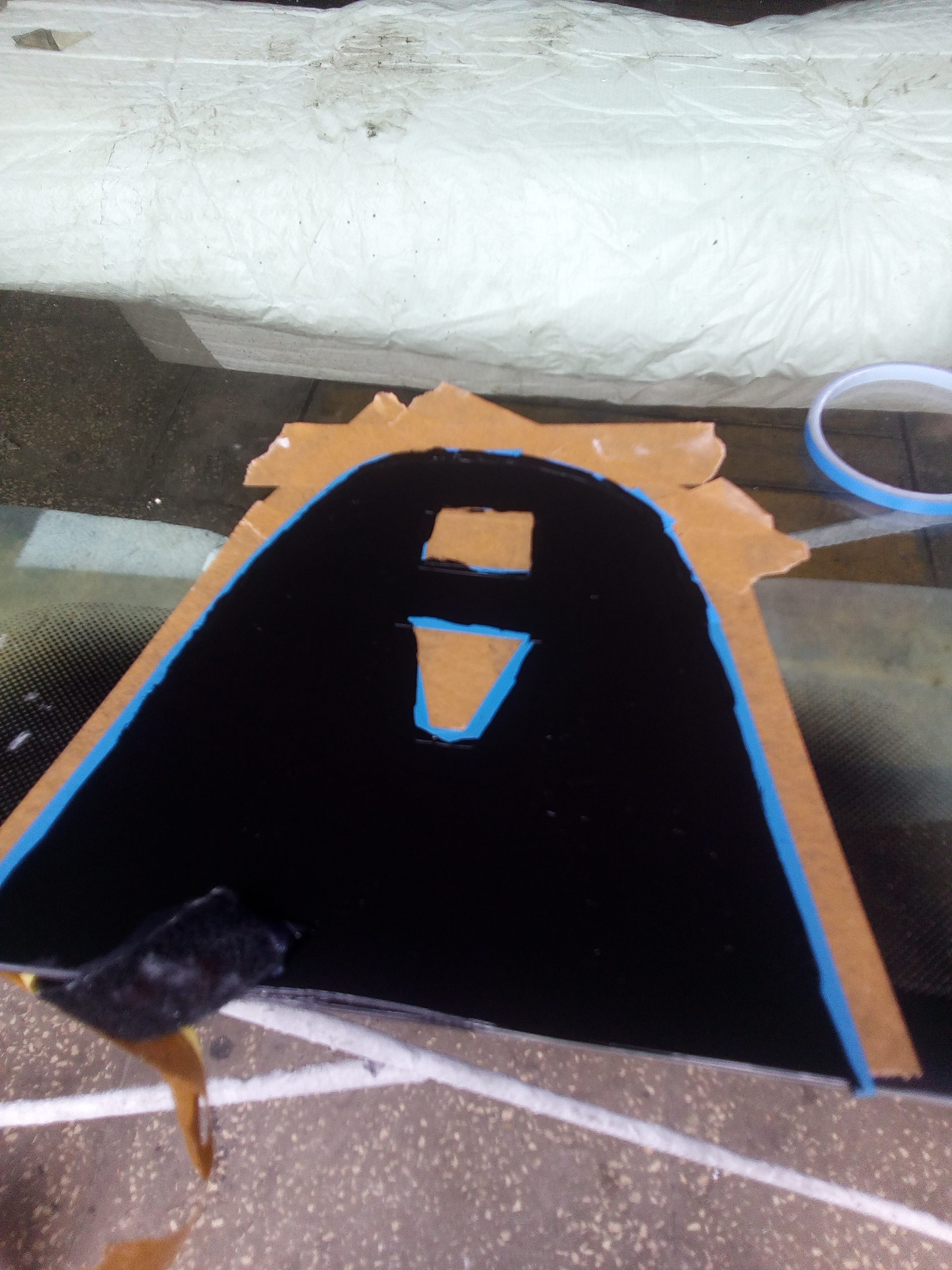

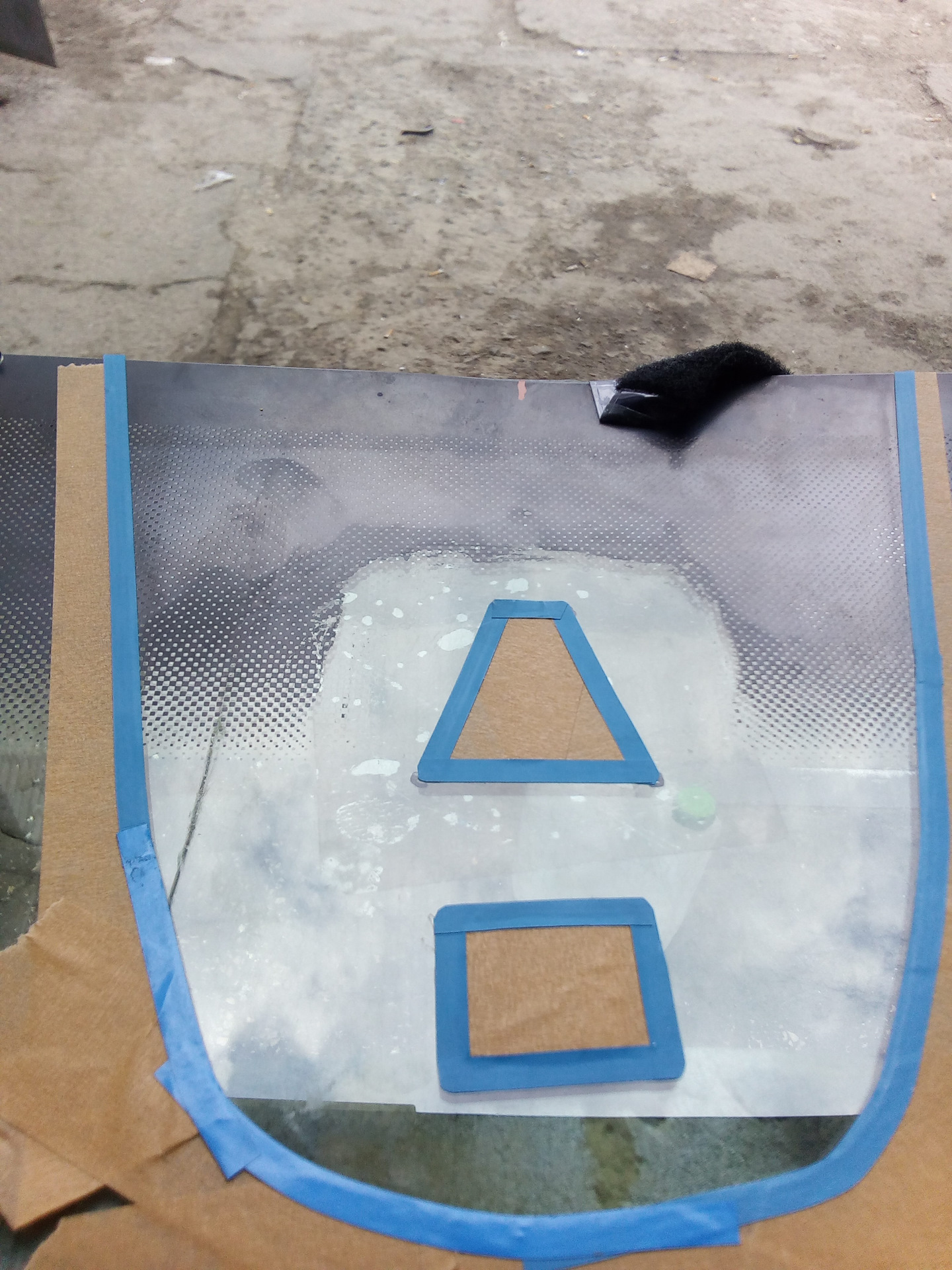

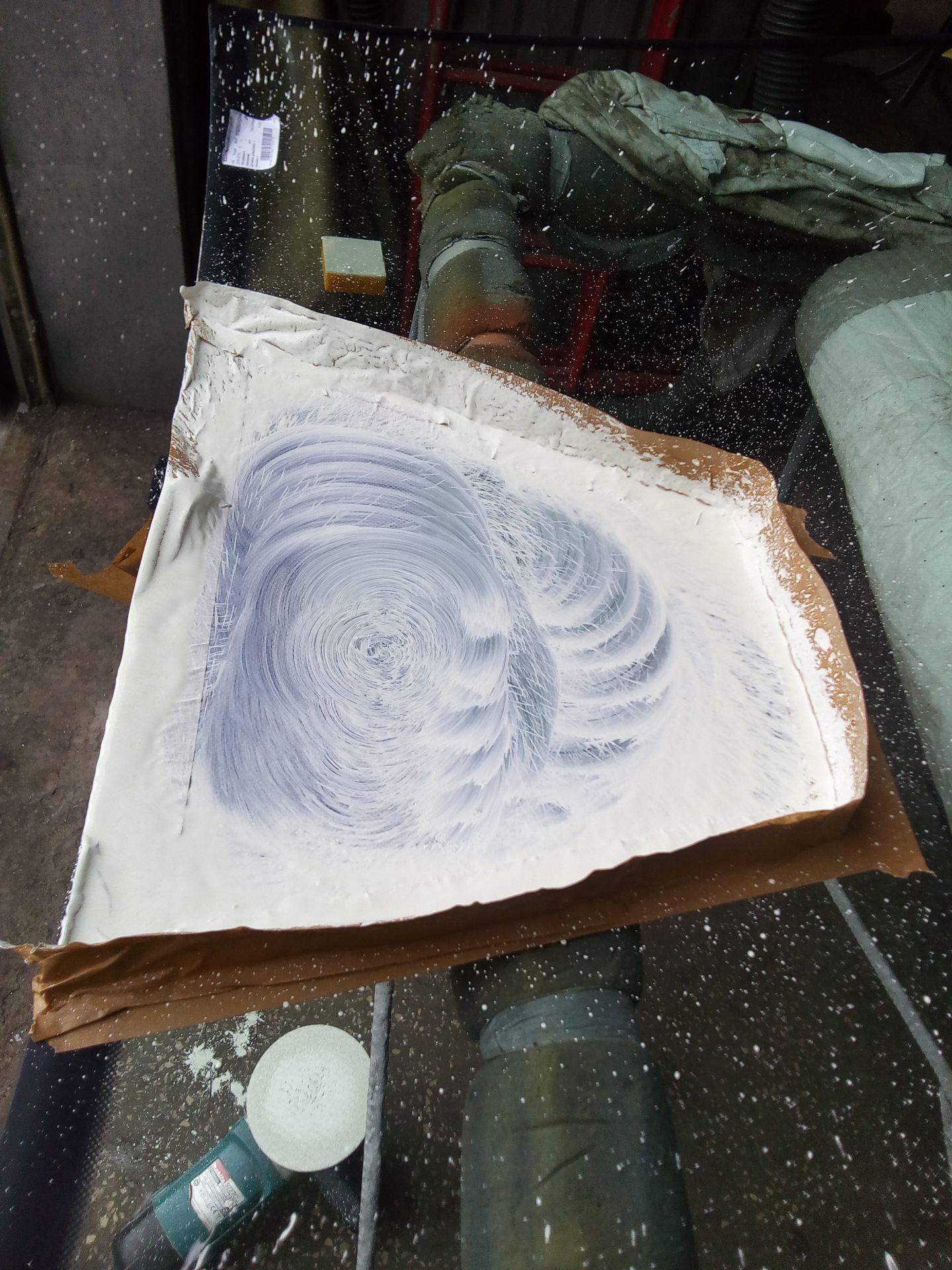

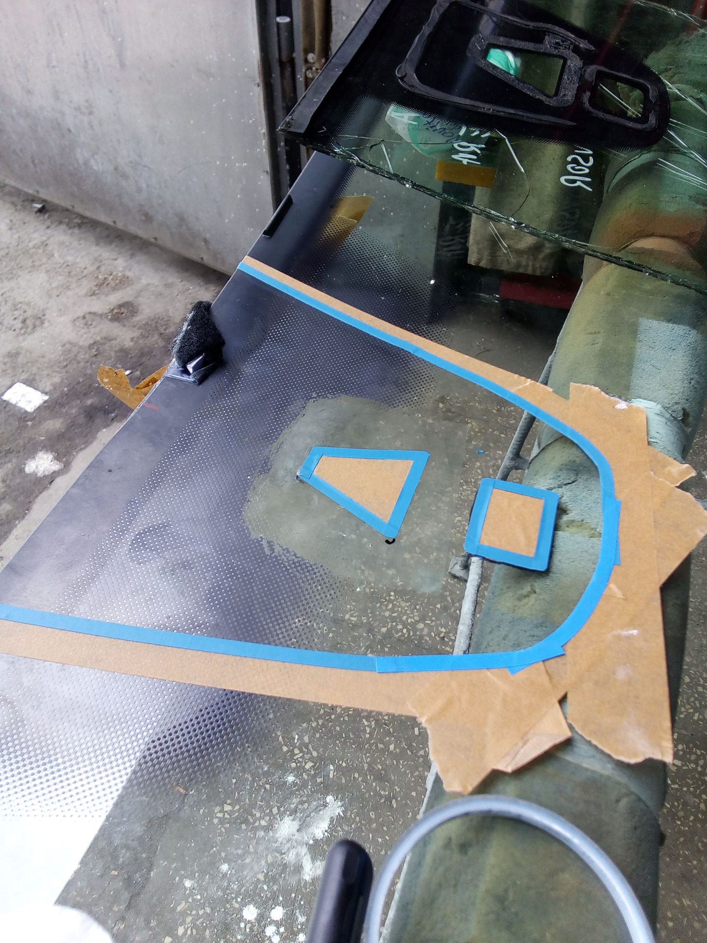

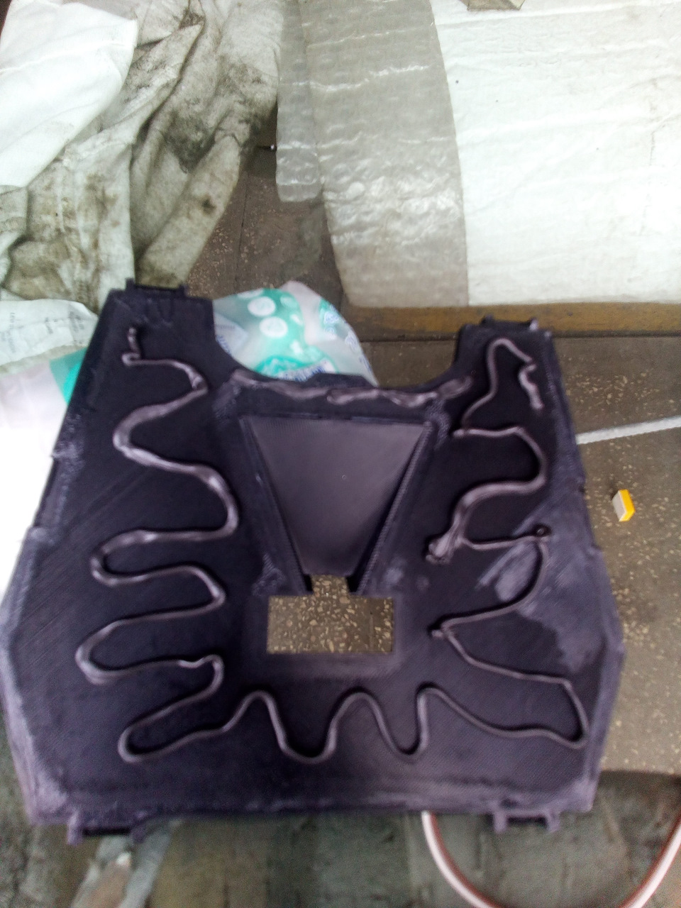

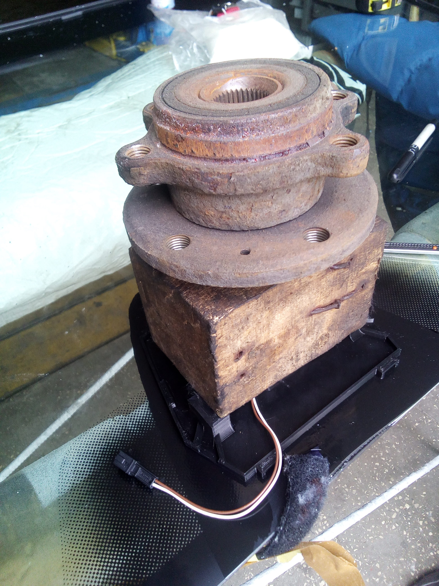

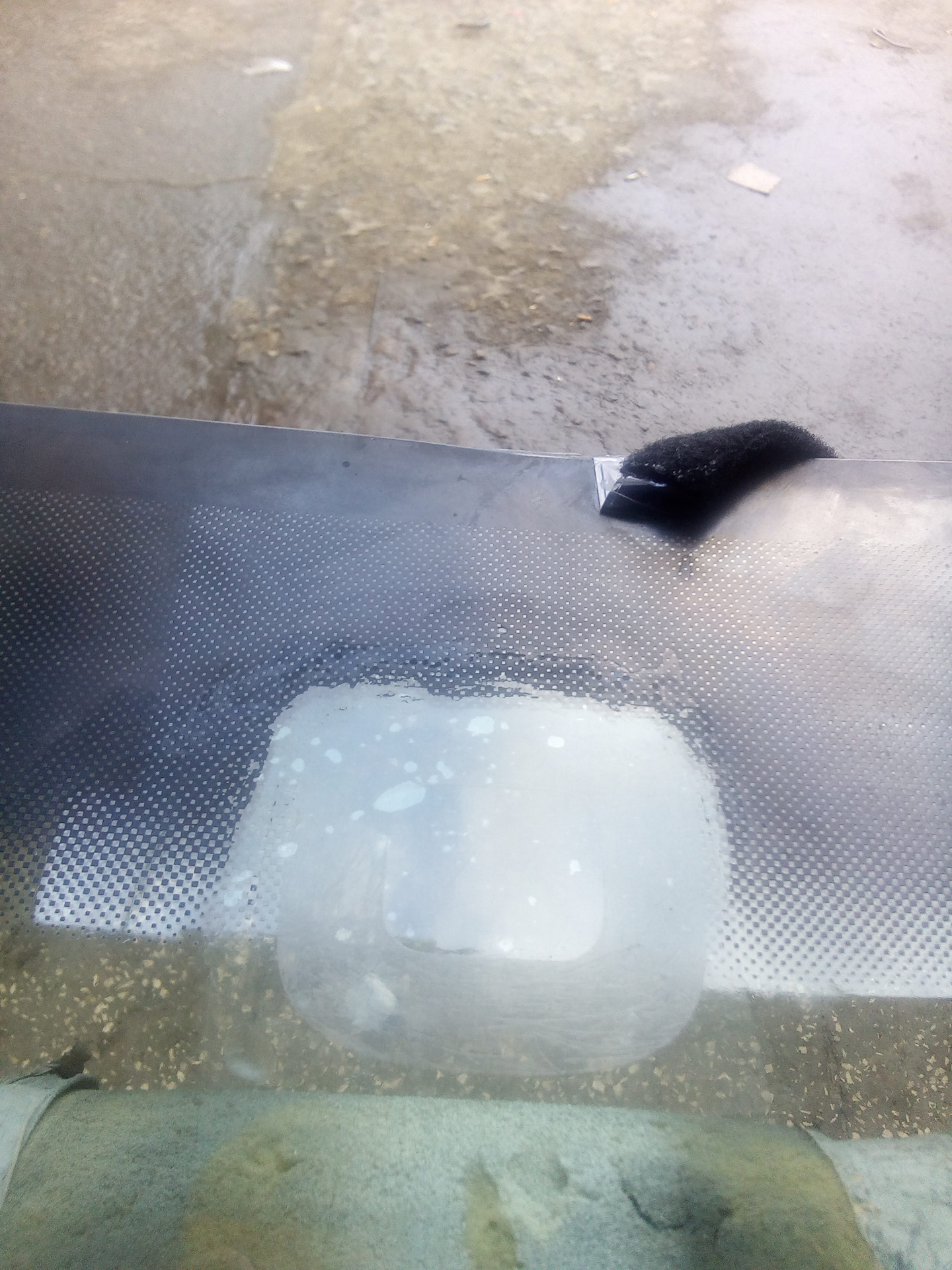

Ну что ребятки хочу поделиться, с вами переделкой обычного стекла, с текло с кронштейном под камеру. Процесс занимает почти целый день, самый опасный момент это травление стекла кислотой, дабы убрать шелкографию, потом долгий процесс полировки, разметки, и покраски праймером

Кронштейн камеры снят со старого стекла или на 3д принтере напечатан?
Со старого стекла, но обошелся почти в 100$((((

Какой кислотой происходит травление шелкографии?
В какое место переносится датчик дождя, или просто удаляется безвозвратно?
Плавиковая к-та, датчик чуть ниже опускается…
Плавиковая кислота на сколько я знаю стекло жрет, так получается праймер ничем как только травлением стекла не смыть?! Интересно взглянуть на химическую формулу этой черной жести))
Да она разъедает стекло(а еще и человеческую кость), поэтому нужны спец средства защиты, и умение быстро это делать, т.е. тренировки и еще раз тренировки…
