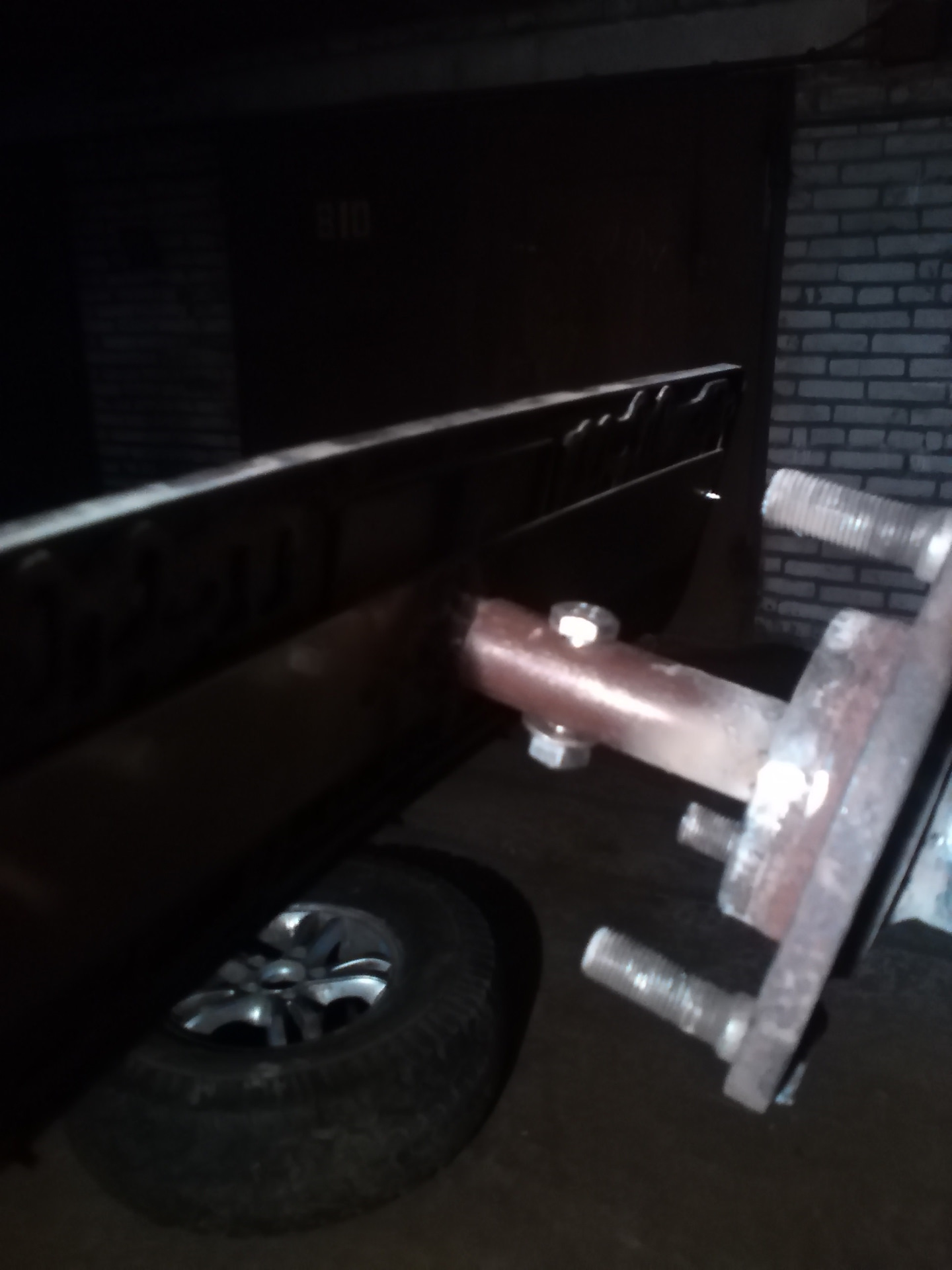

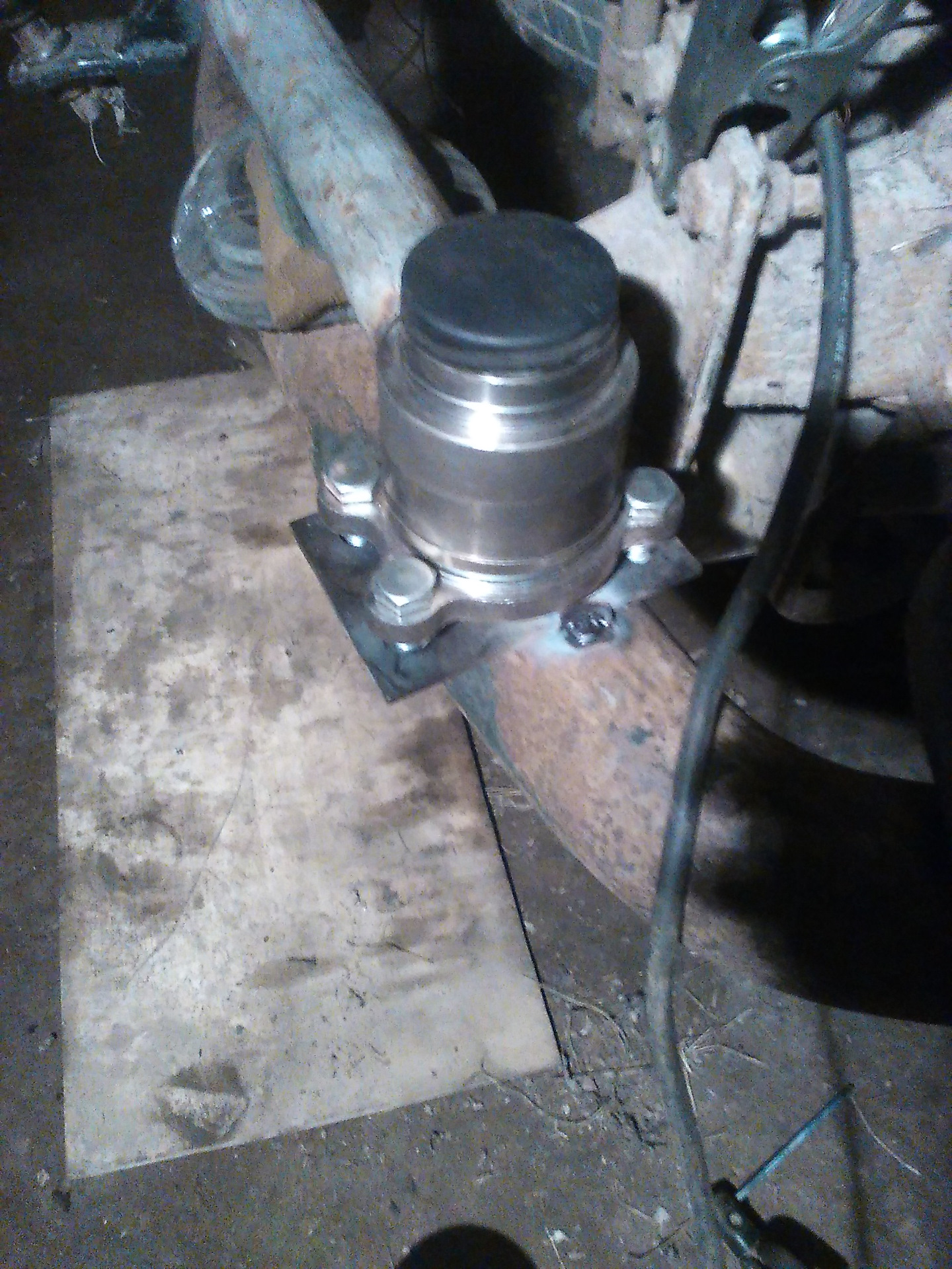

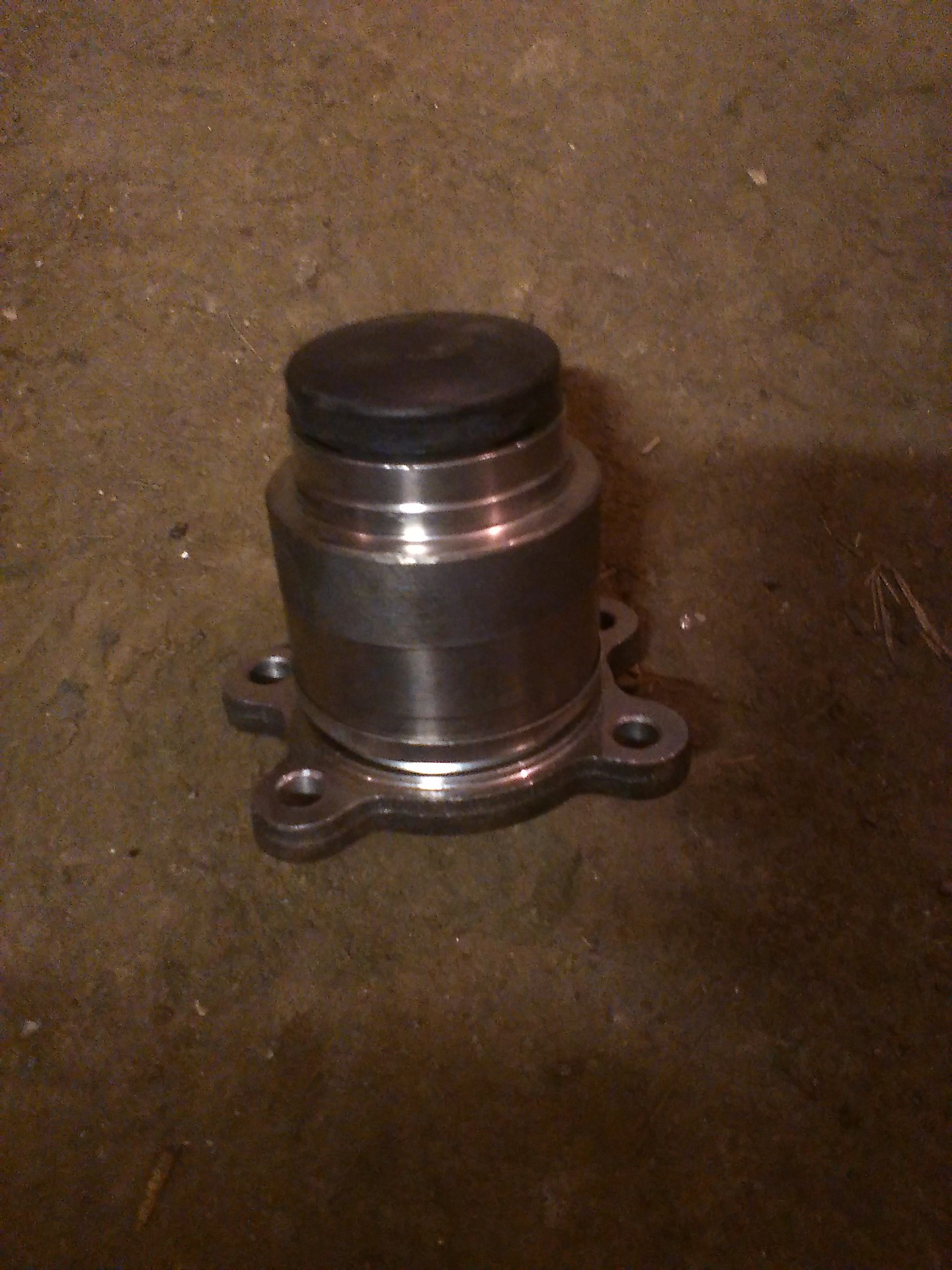

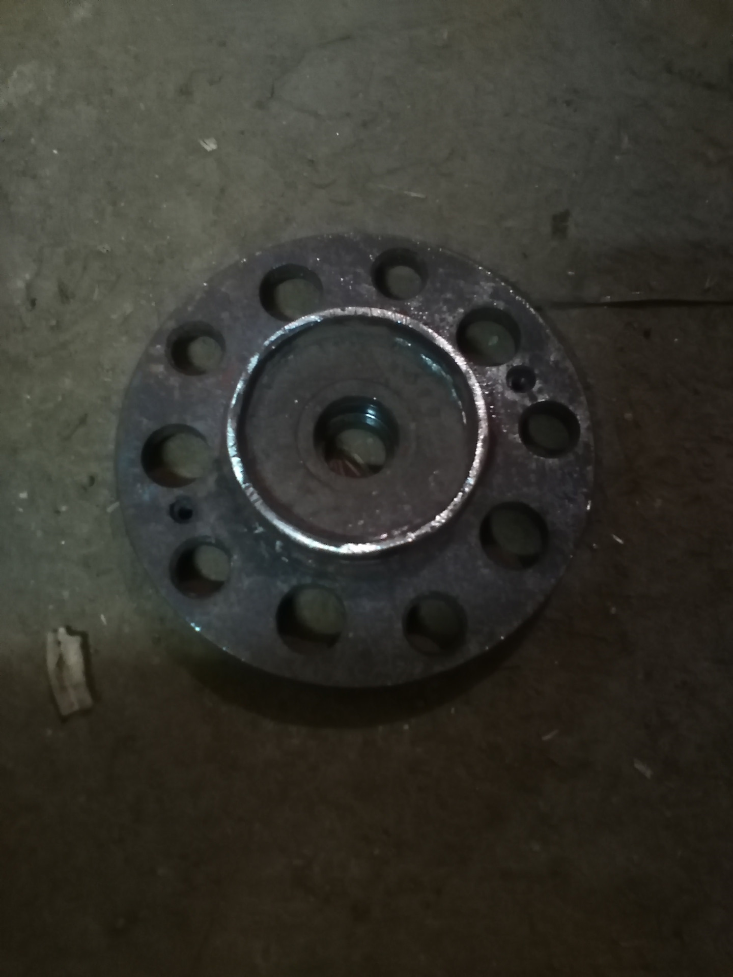

Наконец доделал калитку. Долго ждал, когда мне выточат из ступицы вот такую штуку

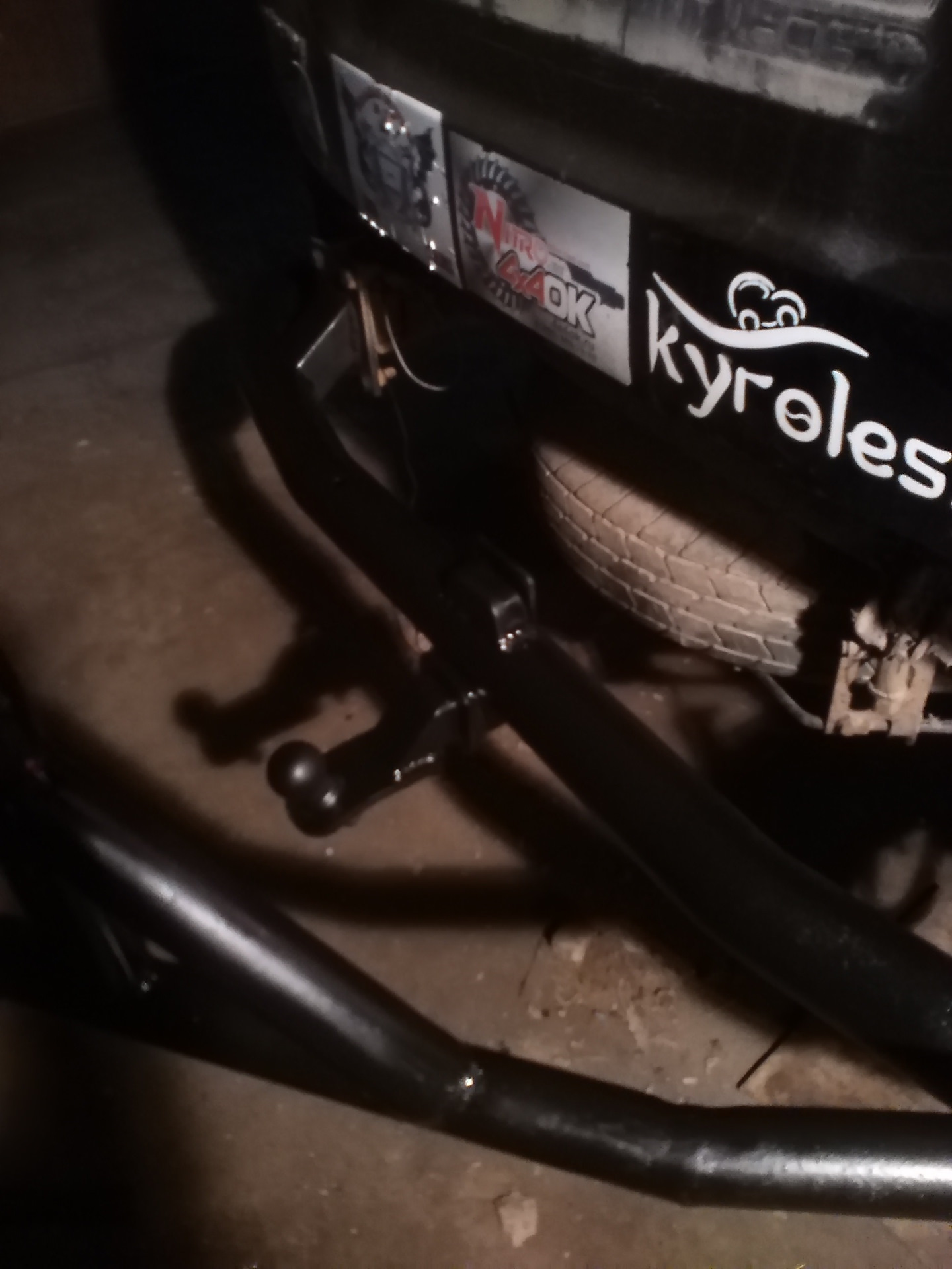

и так же обрезали ступицу от Кайрона

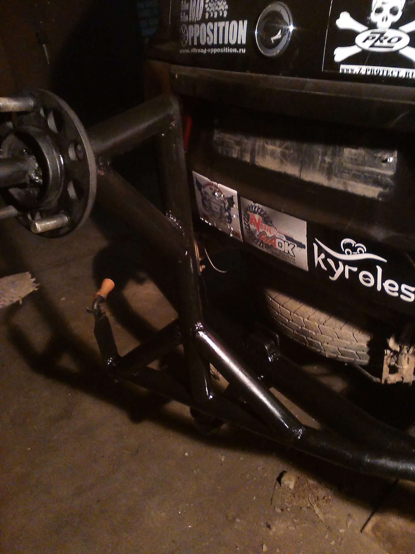

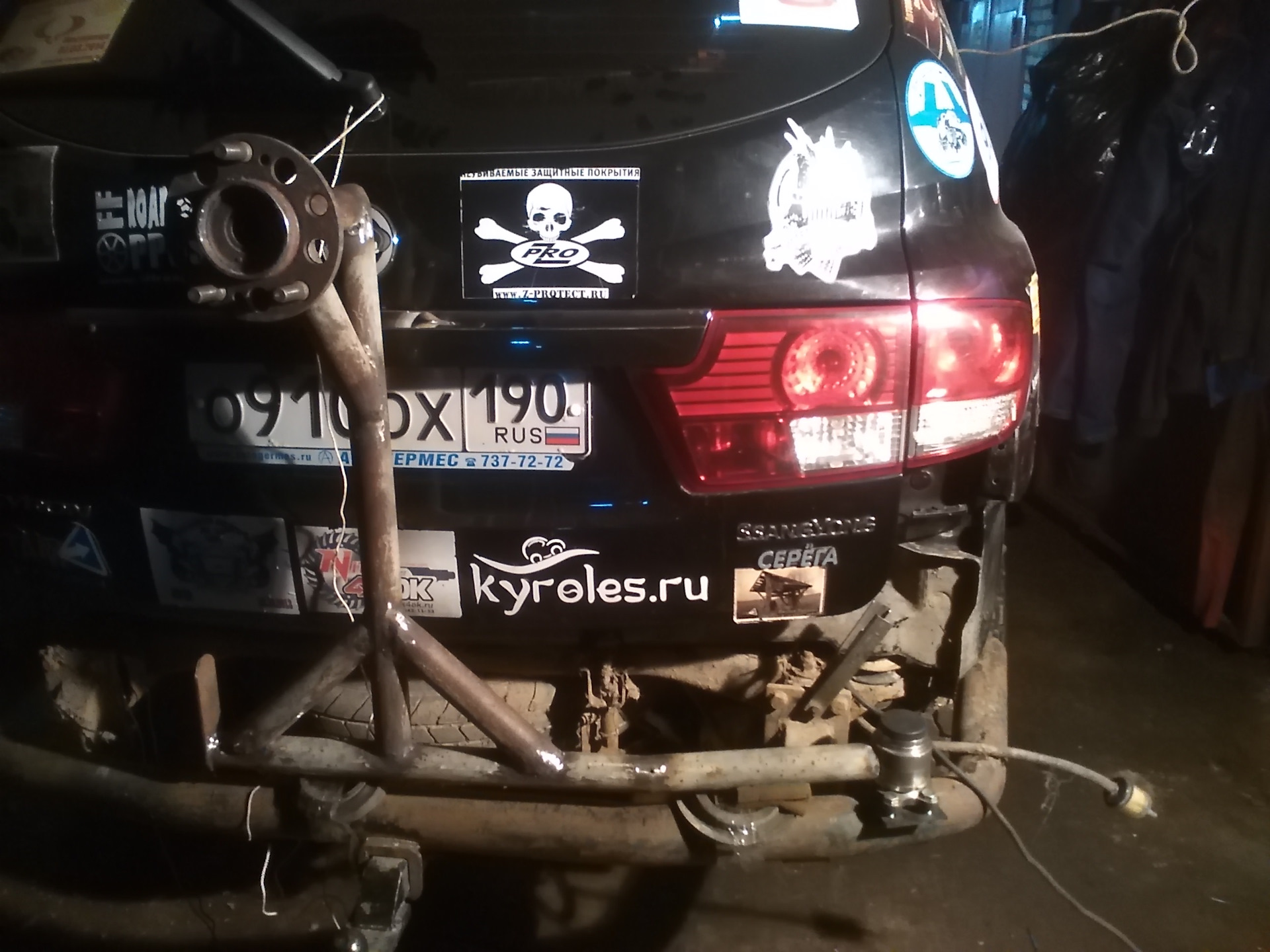

.Когда всё сделали, работа закипела. Для удобства был снят задний бампер и началась подгонка, примерка

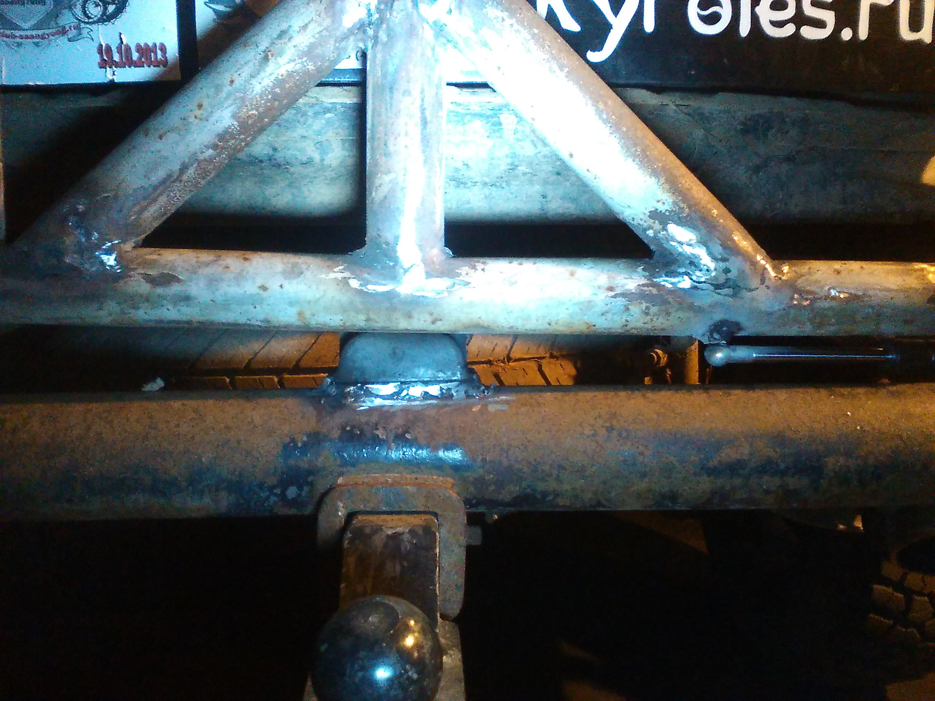

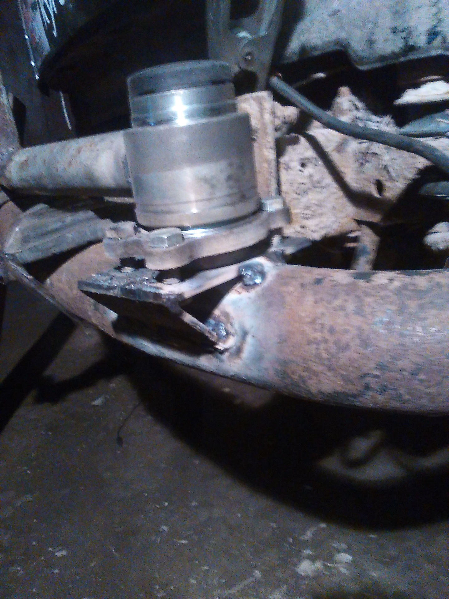

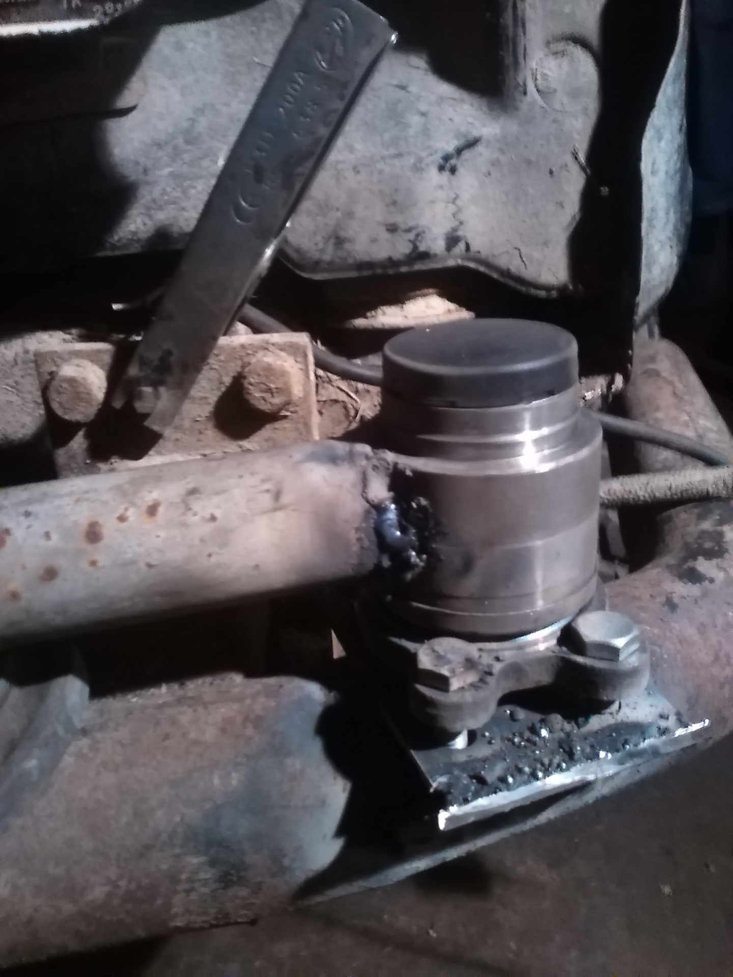

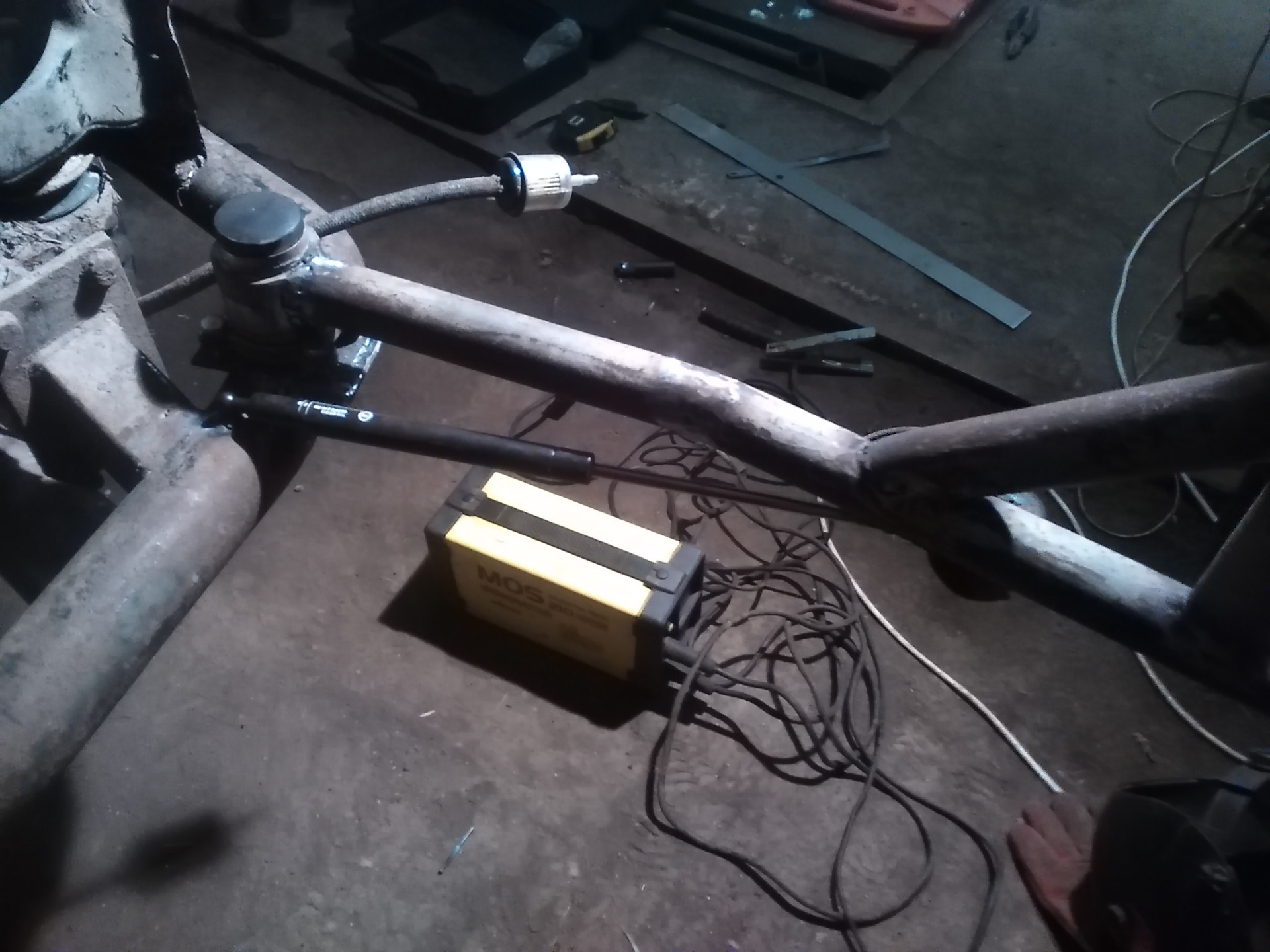

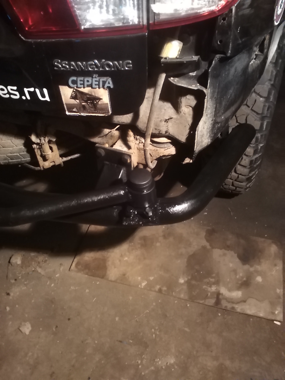

Потом всё обвариваем, усиливаем

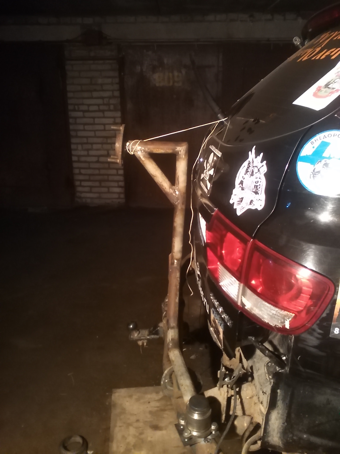

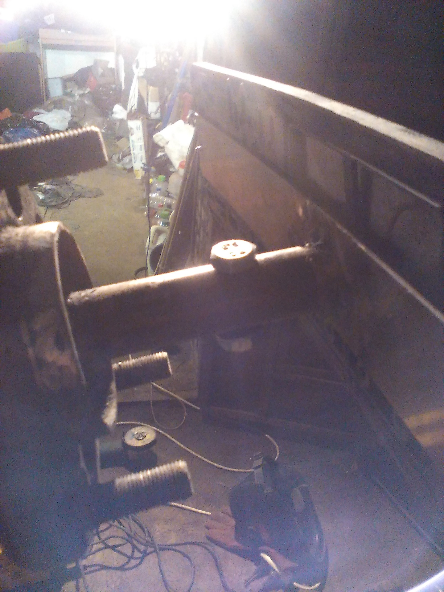

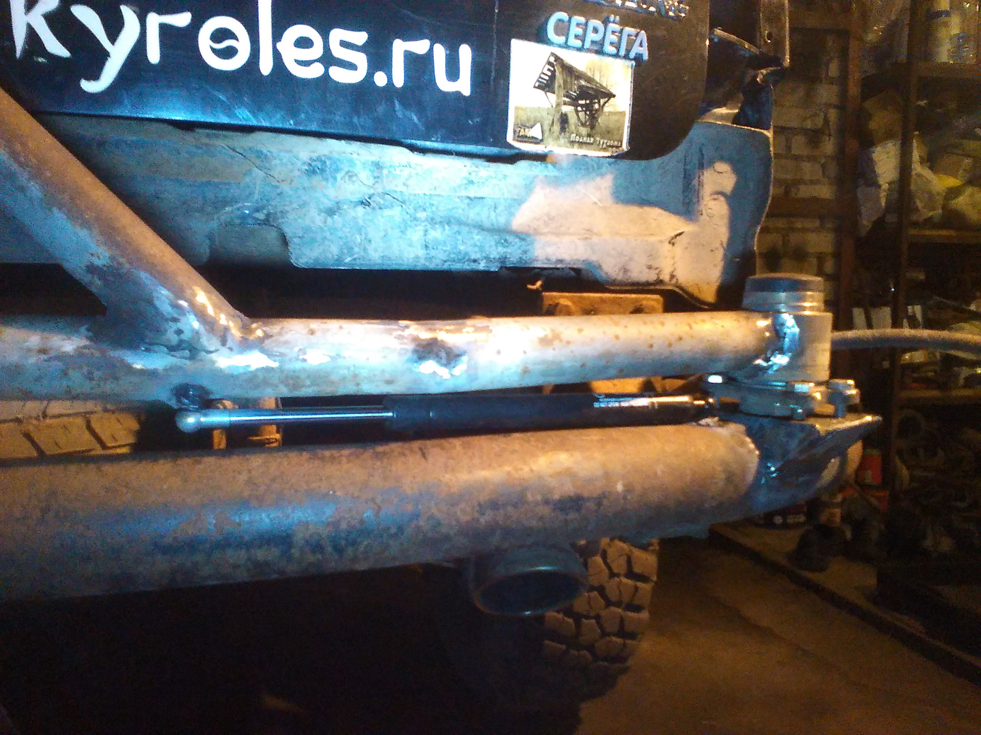

Для ограничения открытия калитки, поставил газовый амортизатор багажника от ВАЗ 2111

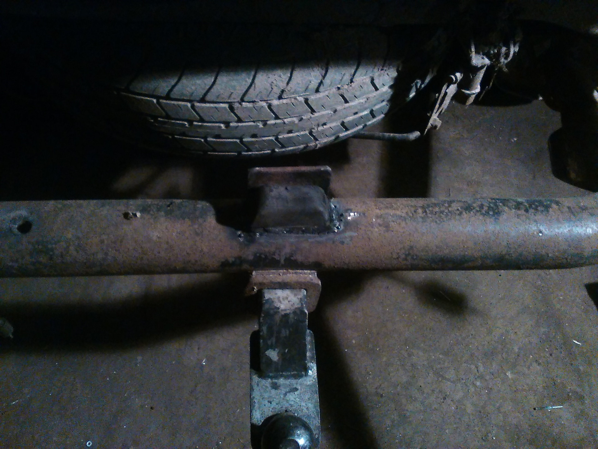

.При закрытие, чтобы калитка под нагрузкой не проседала, и не билась об бампер, был приварен уголок и на него закреплён демфер

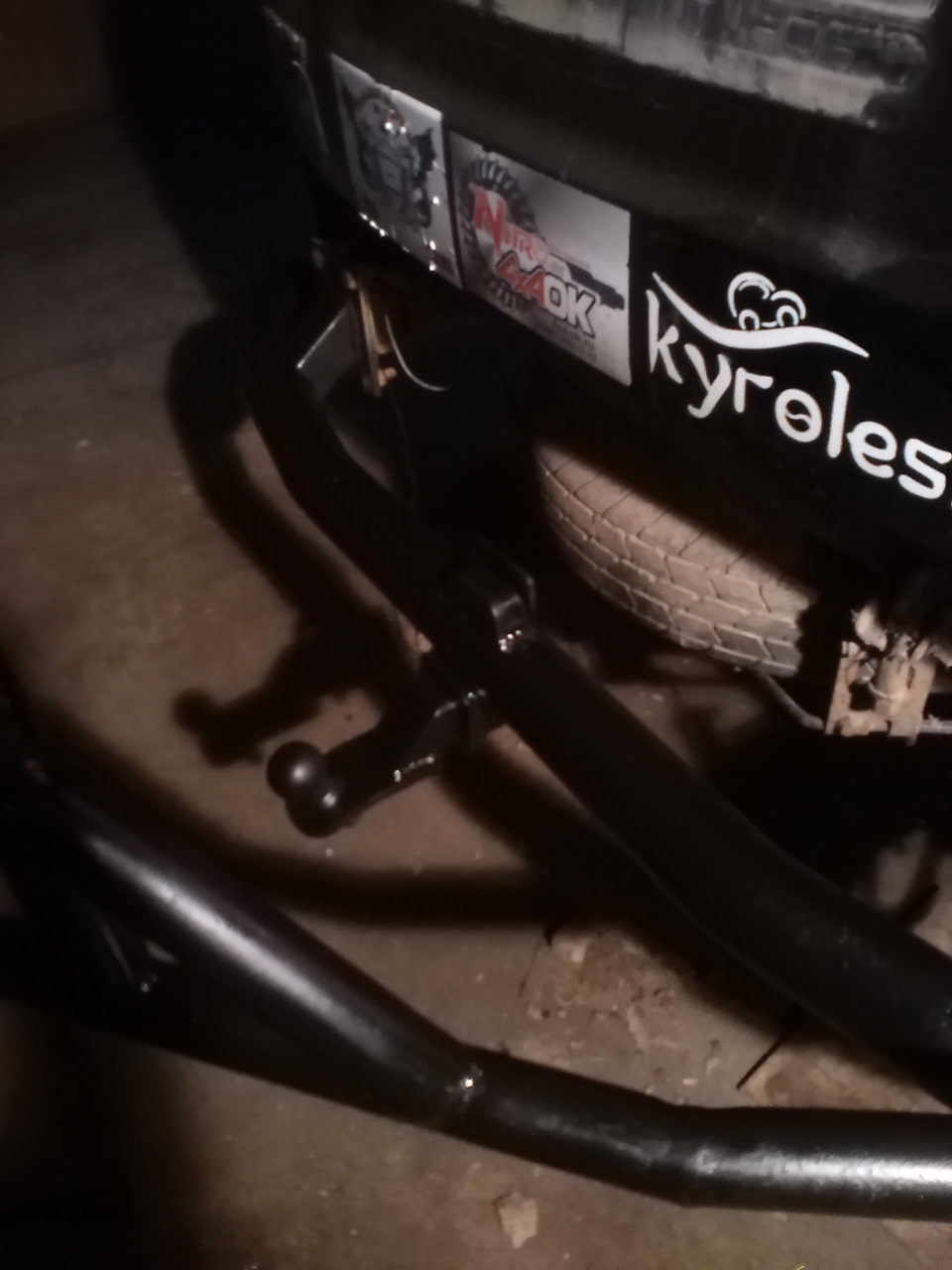

. Для крепления номерного знака, была приварена трубка и в неё уже вставлена трубка меньшего диаметра с планкой под номер и всё это скручено вместе

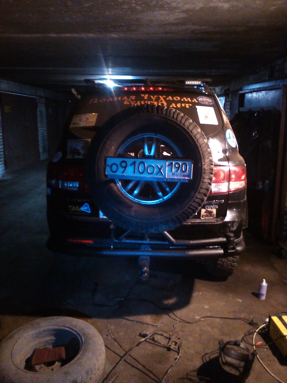

, калитку немного обрезал по высоте, а то колесо было задрано высоко. Потом всё покрашено
. Ну и конечный результат
. Докатка и крепёж под неё был снят. Осталось купить рамку под номер с подсветкой и подключить её.
