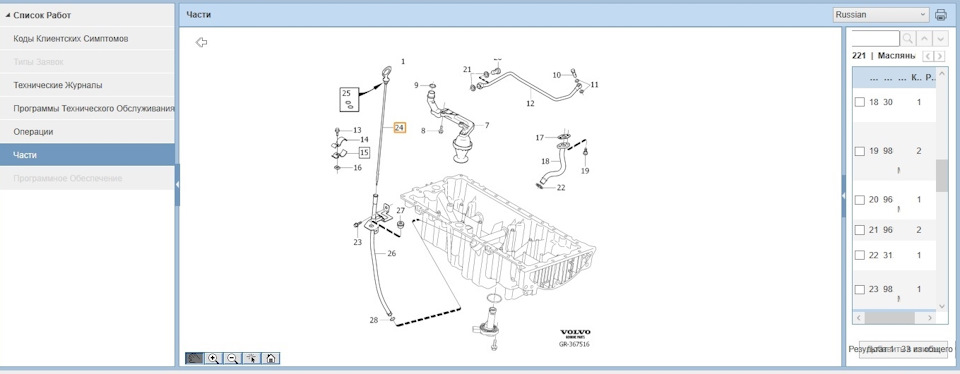

А и в правду, почему бы не проверить, сказал себе я, и погрузился в недра VIDA в поисках решения.
И оно, оказалось, есть, и лежит почти на поверхности.

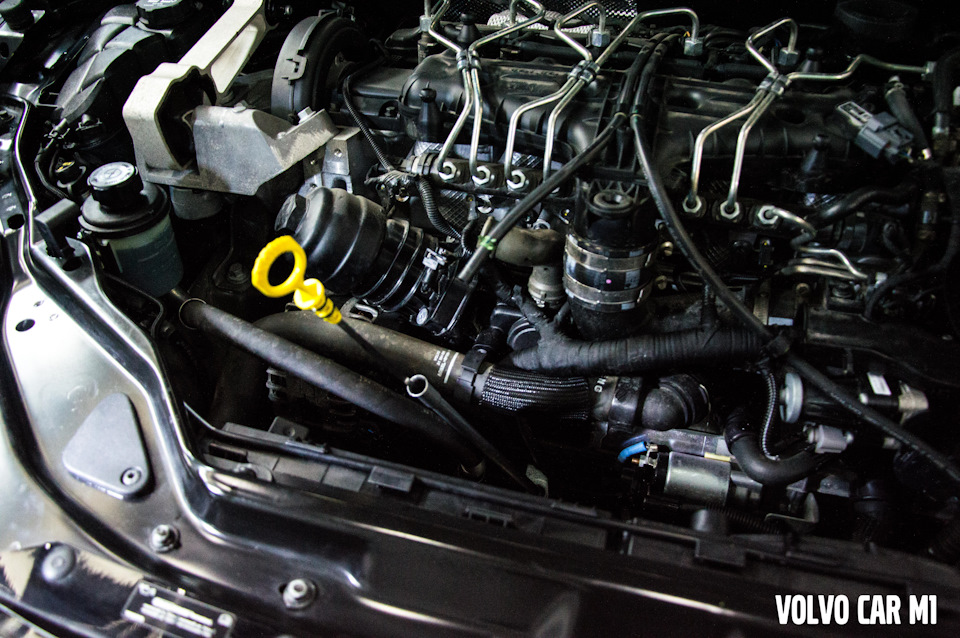

Однако щуп существует, оригинальный и без всякого колхоза.
Надо отметить, что процедура замены масла и выставления уровня на машинах с мотором D3, D4, D5, для сервиса выглядит довольно просто.

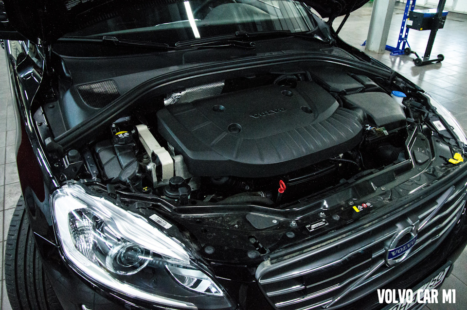

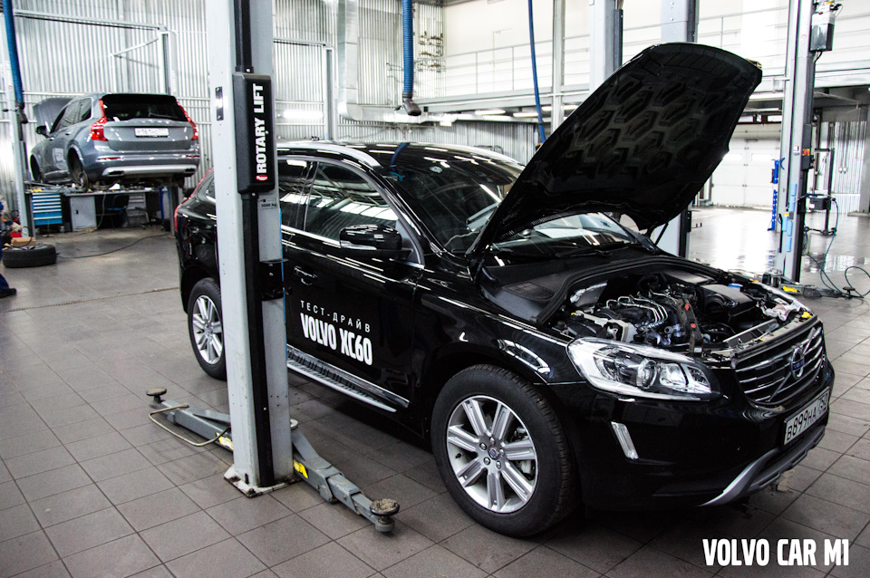

Итак, подопытным была выбрана наша “многострадальная” подменка.
Та, с Polestar и доп. радиатором АКПП.

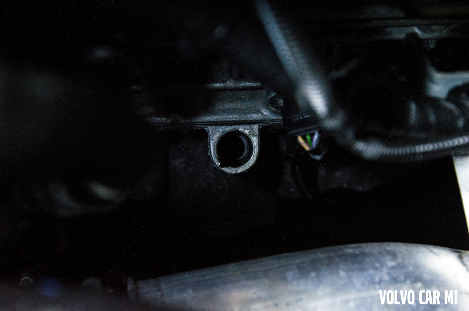

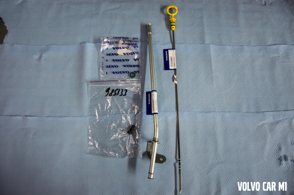

Заказываем щуп, трубку и болт.

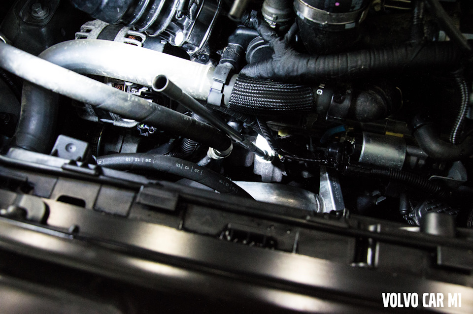

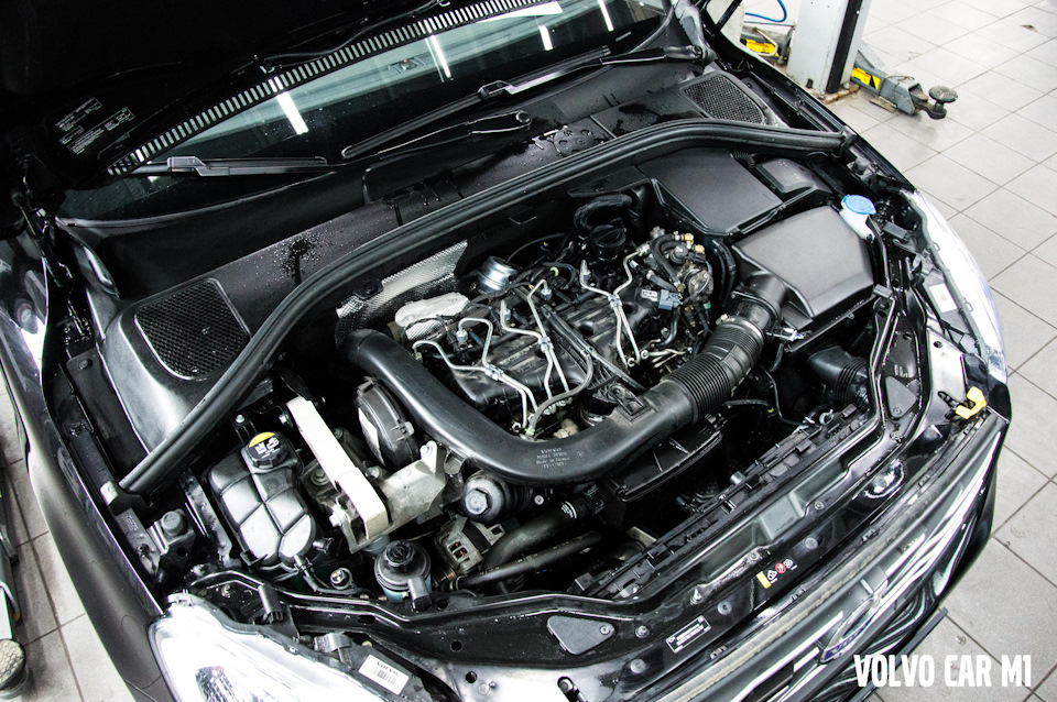

Частично разбираем, чтобы облегчить доступ.

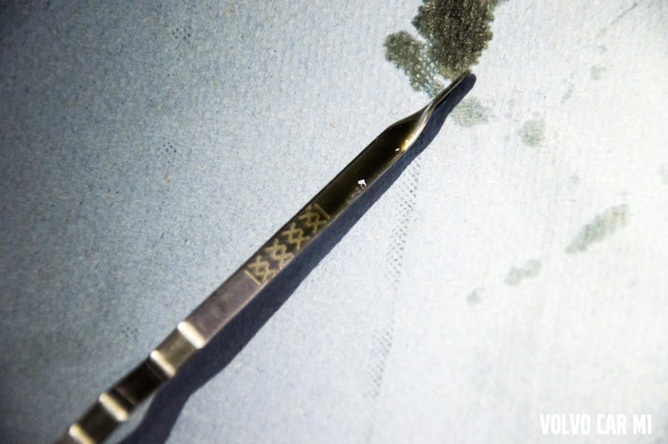

Извлекаем оригинальный “огрызок” (сервисный щуп). Надо заметить, что при желании можно проверить уровень и им, правда изрядно попотев и попачкавшись.
Удостоверяемся в том, что все подходит, включая уплотнения.

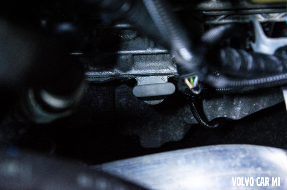

И “вживляем” наше приобретение.

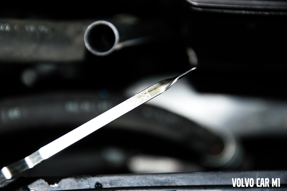

Выяснилось, что в каталоге VIDA присутствует ошибка. И полицейский щуп не подходит — он банально короче! .
Методом подбора находим подходящий совсем от другой модели VOLVO. Заказываем его.
Для уверенности сверяем показания щупа, vida и индикатора в автомобиле.
Показания соответствуют.

31375301 — трубка, 31316562 — щуп, 30637865 2шт — колечко уплотнительное трубки, 985133 — винт

Электронный датчик явно врет, при слитом масле показывает норму.А, по огрызку определить колличество оказалось затруднительно.
Спасибо !
Добрый день! Не предусмотрено конструкцией на Вашем ам.
Добрый 🖐️ А по этому огрызку щупа можно определить уровень масла? Спасибо 🖐️
На фото правильно указано?
Добрый день! Да, абсолютно верно.

Добрый день.
Номенклатура ОЕ номер Количество
1 Трубка щупа масляного VOLVO 31375301 1
2 Щуп VOLVO 31316562 1
3 Винт фланца VOLVO 982776 1
4 Кольцо уплотнительное трубки масляного щупа VOLVO 30637865 2

Здравствуйте, а скажите, пожалуйста, как «огрызком» то проверить, где там макс- мин-норма, как по нему понять границы?
Нижняя граница шарик, верхняя сплошная линия на которую ручка показывает.
