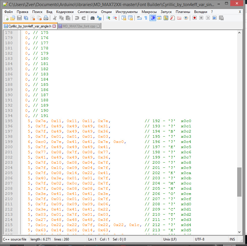

Написал кириллицу в 1 высоту для МАХ7219. Были вопросы в личку по шрифтам, сделал видео, как редактировать шрифты.
Надеюсь кому нибудь поможет.
скачать .
Новое
В июне 2017 изменилась библиототека
Теперь русский шрифт 7х5 теперь есть в самой библиотеке.МАХ72ХХ.
Заходим по пути C:\Users\ХХХХ\Documents\Arduino\libraries\MD_MAX72XX-master\Font Builder
находим там файл Cyrillic_by_ton4eff_var_single.h
открываем его и копируем символы с 192 по 255.

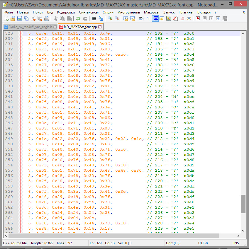

Далее, открываем файл по пути C:\Users\ХХХХ\Documents\Arduino\libraries\MD_MAX72XX-master\src
MD_MAX72xx_font.cpp
и заменяем символы кириллицы с 192 по 255 (вставить).

Спасибо, установил кириллицу из новой библиотеки. У меня есть вопрос. На входе есть текст string, как его вставить в программу для вывода в матрицу? Сейчас у вас тексты в массиве и берутся оттуда. Не сможете пример дать? Или записать его в этот массив.
в основном используется массив указателей.
хранятся буквы одной высоты в файле
MD_MAX72xx_font.cpp
