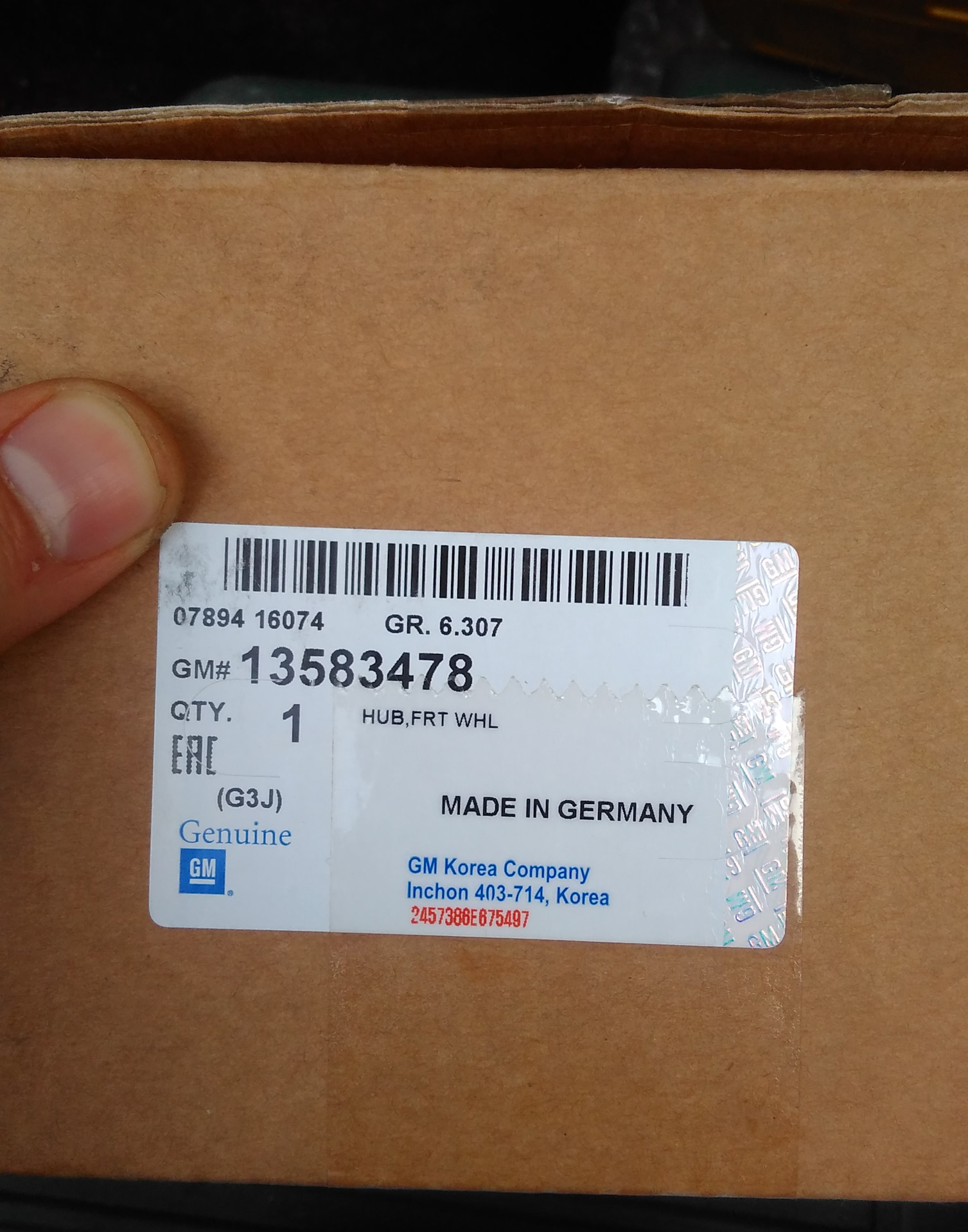

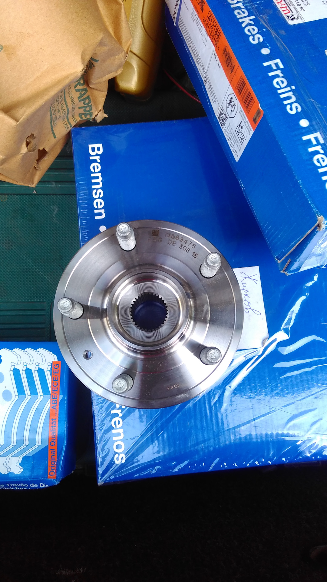

Всё просто, у всех бензиновых крузов разболтовка ступицы 5х105, у дизельных 5х115.

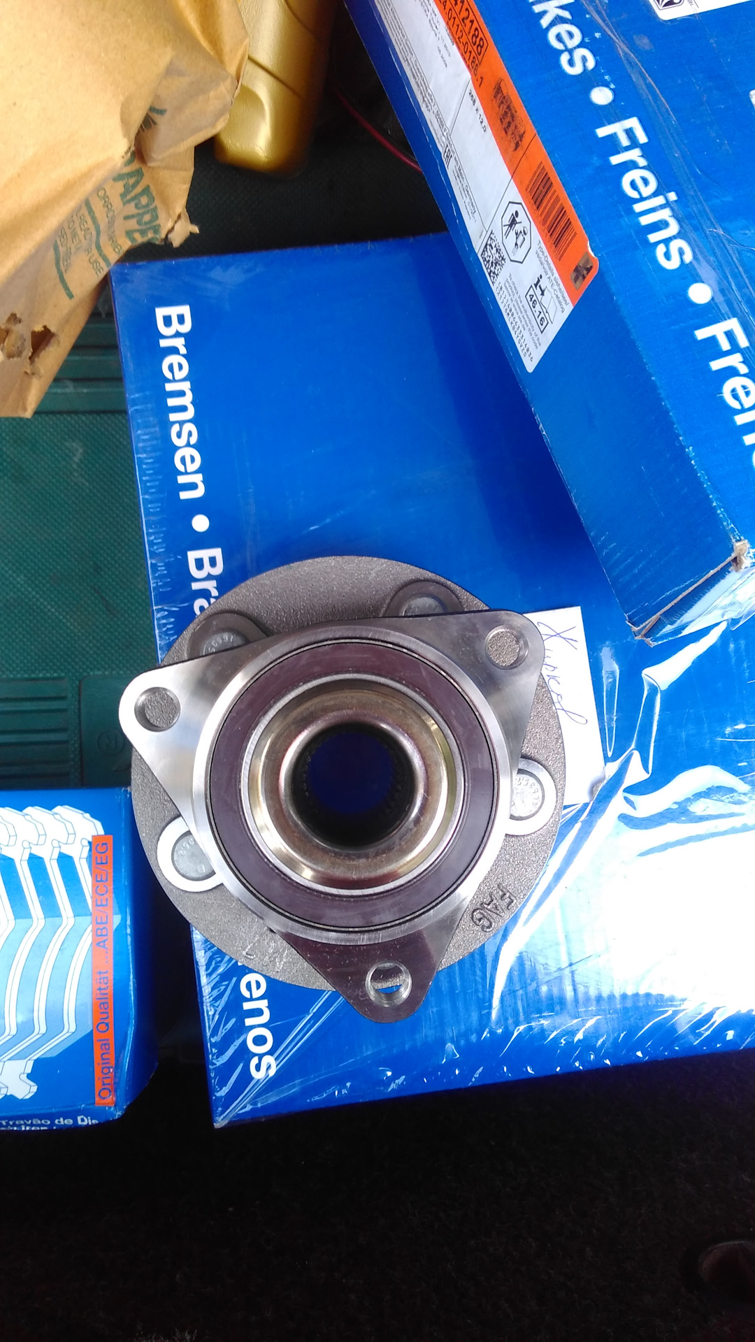

Передняя ступица. Новый номер 13583478. Старый номер 13502828
Внутри оригинала лежит FAG.

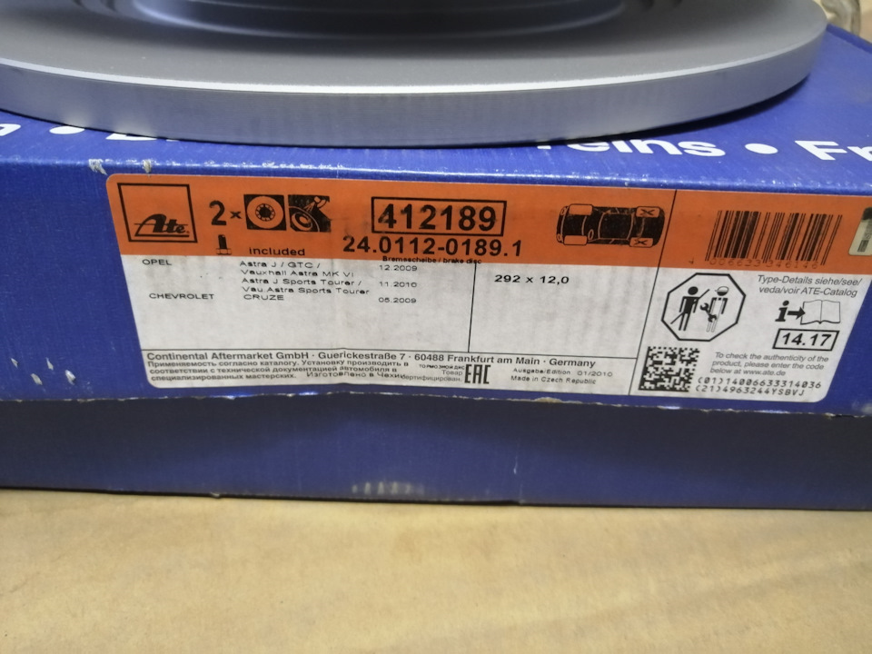

Тормозные диски(зад) 24.0112-0188.1
И к ним колодочки 13.0460-7264.2
Болты которые крепят тормозной диск к ступице лучше оставить родные, если они живые, новые которые идут с дисками АТЕ короче.

И в чем разница с 13583479 и той про которую вы писали. ?.. Спасибо
это номер ступицы под 16" тормозную систему. Это значит (по простому), что колесо R15 вы не поставите на такой автомобиль. Ступица, про которую я писал идёт под 15" тормозную систему, то есть колесо R15, одеть можно и R16 можно, речь идёт по минимальном размере колеса. Тоже самое и про тормозные диски, чем больше тормозная система, тем больше Диаметр тормозного диска. Так же у этих ступиц разная разболтовка под колесный диск, я это написал в начале темы
