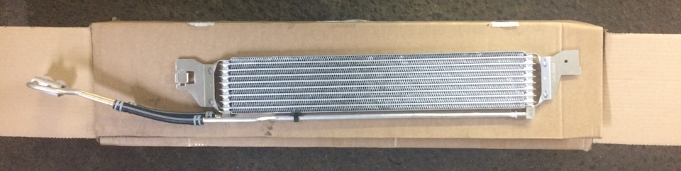

АКПП AISIN AF40, устанавливается на бензин 2.0Т 2.8Т и дизель 2.0Т.
АКПП может сильно перегревается. При температуре свыше 110 градусов начинает пинаться, тупить и т.д.

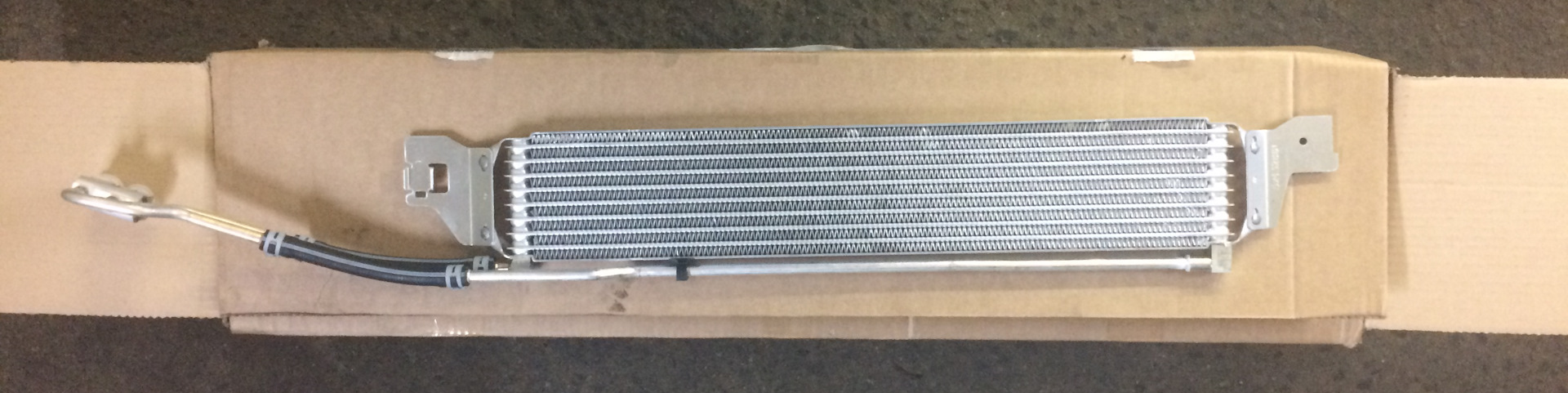

Решение проблемы — установка дополнительного радитора (маслоохладителя).
Радиатор OPEL 1302151 / GM 13311081 от Astra J.

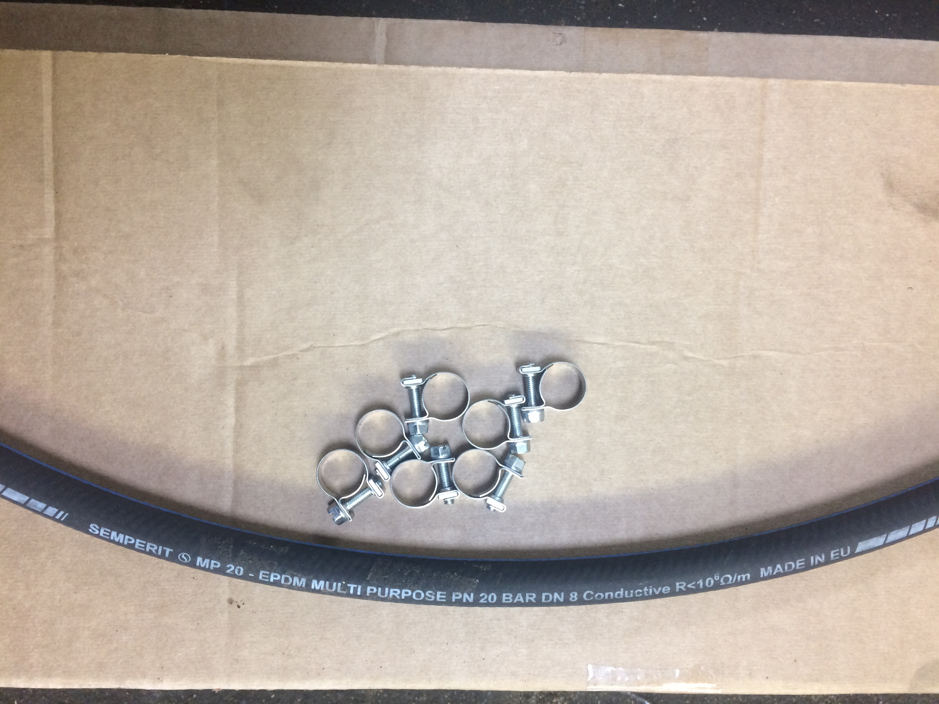

Дополнительно потребуется:

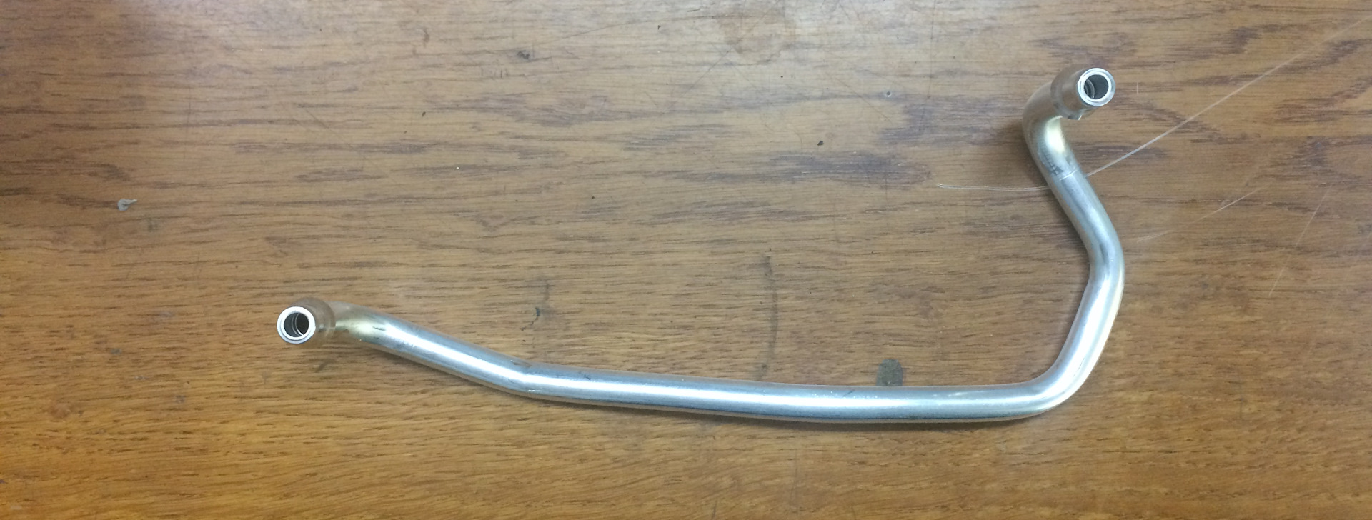

— трубка для установки в штатные быстросъемы OPEL 13 02 152 / GM 13311082
— шлаг диаметром 10 мм, хомуты 14 мм и витушка
Из инструмена — труборез и развальцовка трубок.

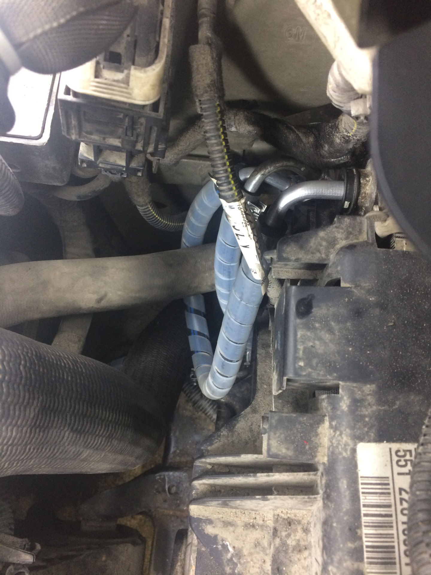

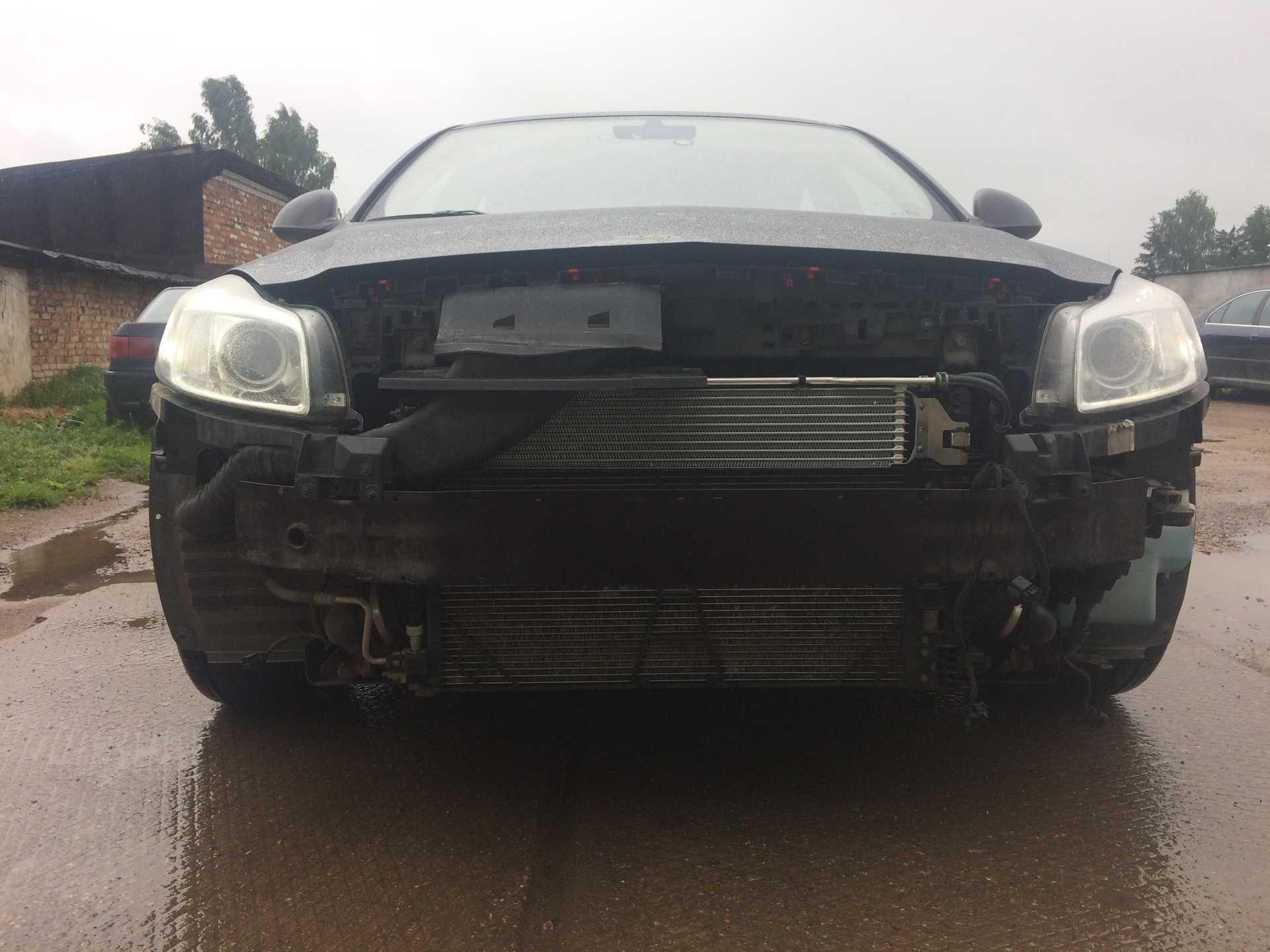

Результат установки на фото ниже.
Вопросы задавайте в л.с.
Отзывы о нашей работе можно почитать тут.

А зачем оставлять в системе штатный теплообменник, а вместе с ним и риск попадания ОЖ в масло АКПП? Тем более, у штатного радиатора есть термостат.
Сам радиатор встал без изобретения дополнительных кронштейнов?
штатный теплообменник мало нагревает, дополнительный — охлаждает.
Попадание ОЖ в масло АКПП я только припомню в Astra H c коробкой AF-17.

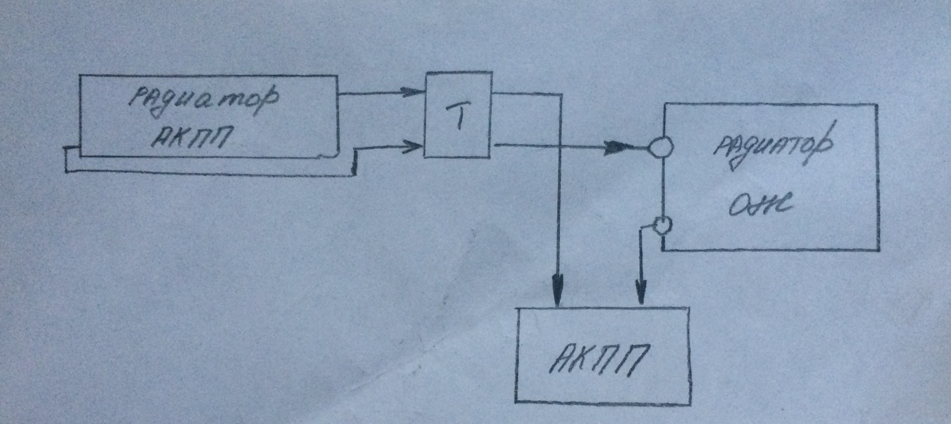

А трубка в каком сочленении используется, и как она фиксируется в самом быстросъеме — нужны фиксаторы?
трубка нужно что бы соединить радиатор ОЖ и термостат радиатора АКПП.
от трубки отрезвится части нужной формы и длинны и соединяются шлангом.
фиксаторы есть в радиаторе ОЖ и термостате АКПП.

По своей схеме сделал еще пару машин и одна ждет своего часа.
По случаю в заначке на будущие клиентские авто припас термостатик для радиатора
