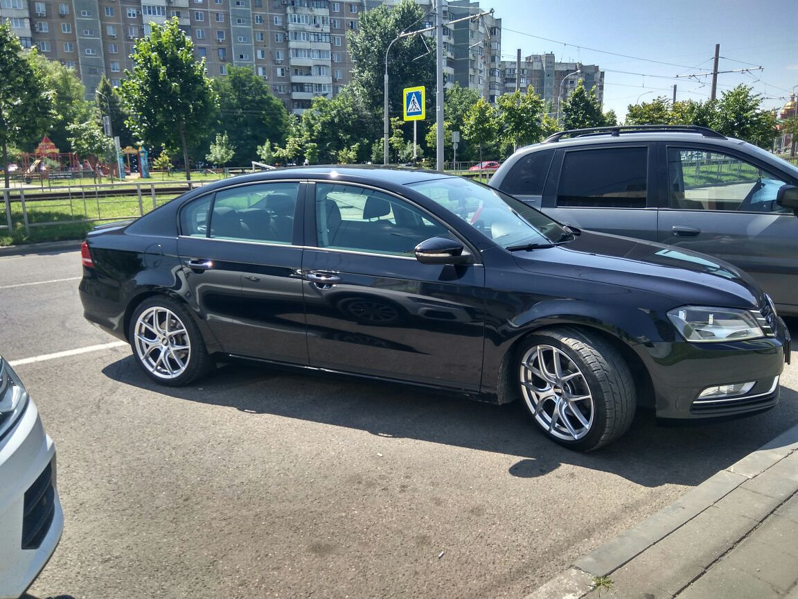

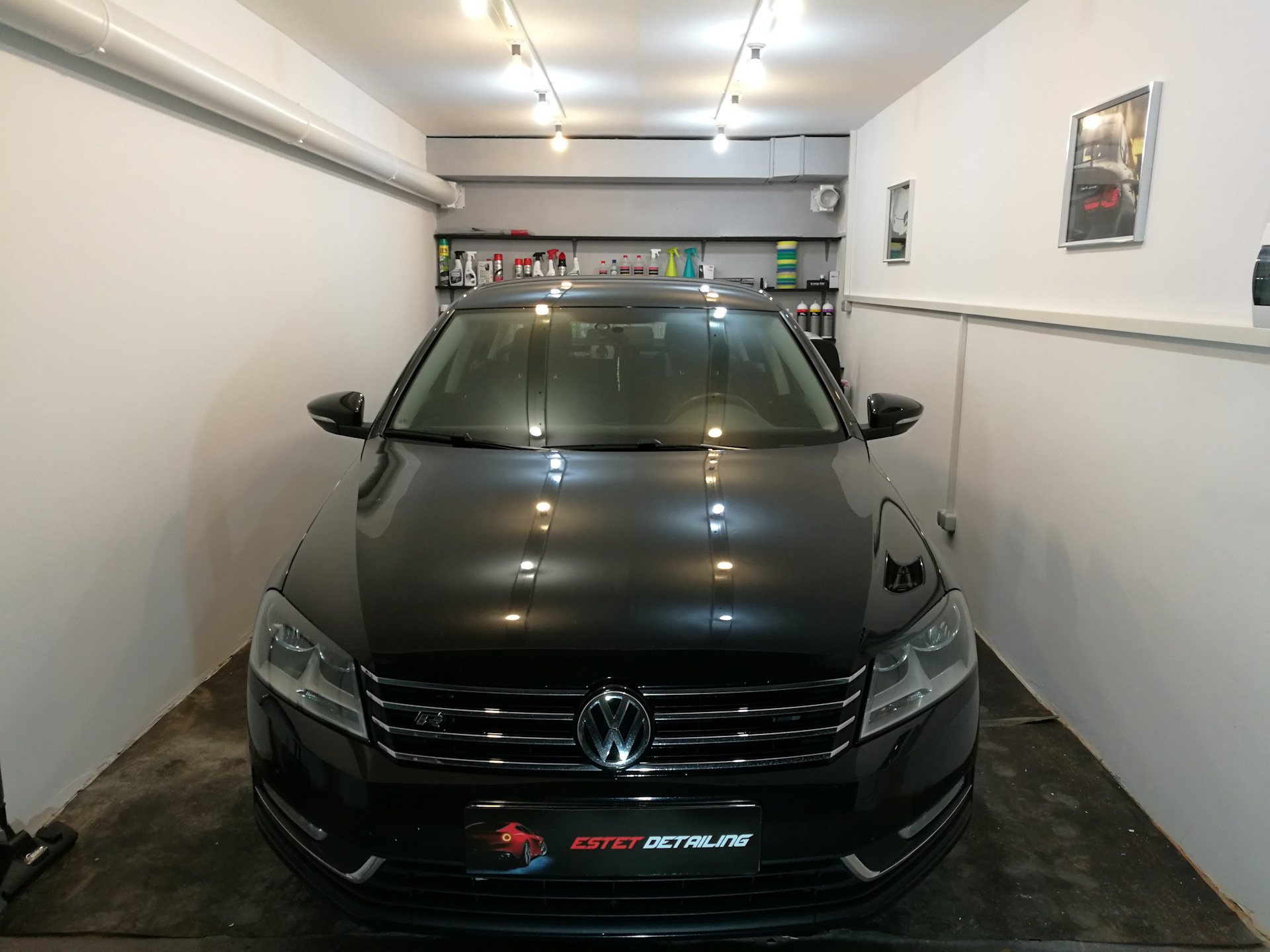

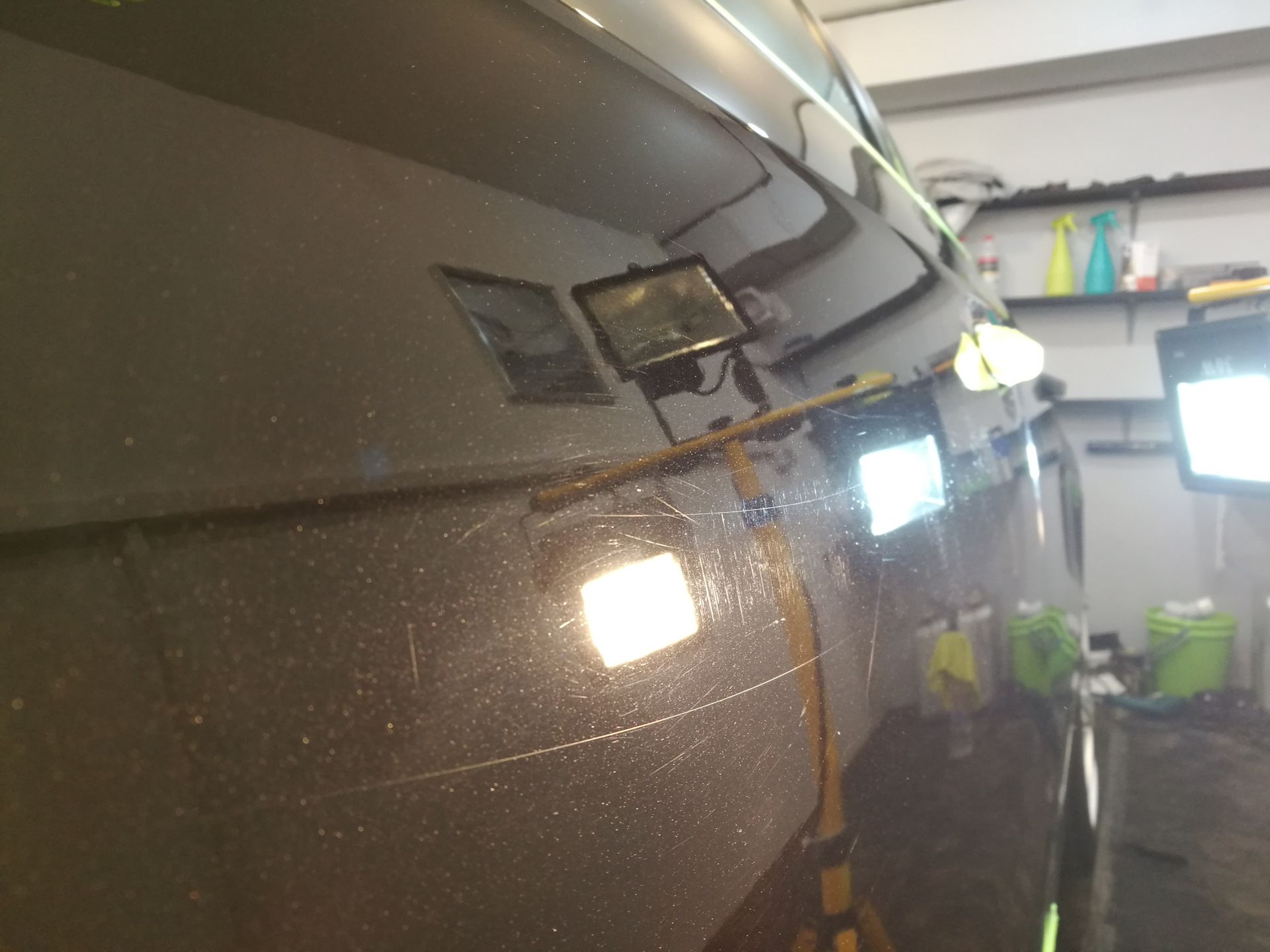

Поступил в работу вот такой замечательный автомобиль.

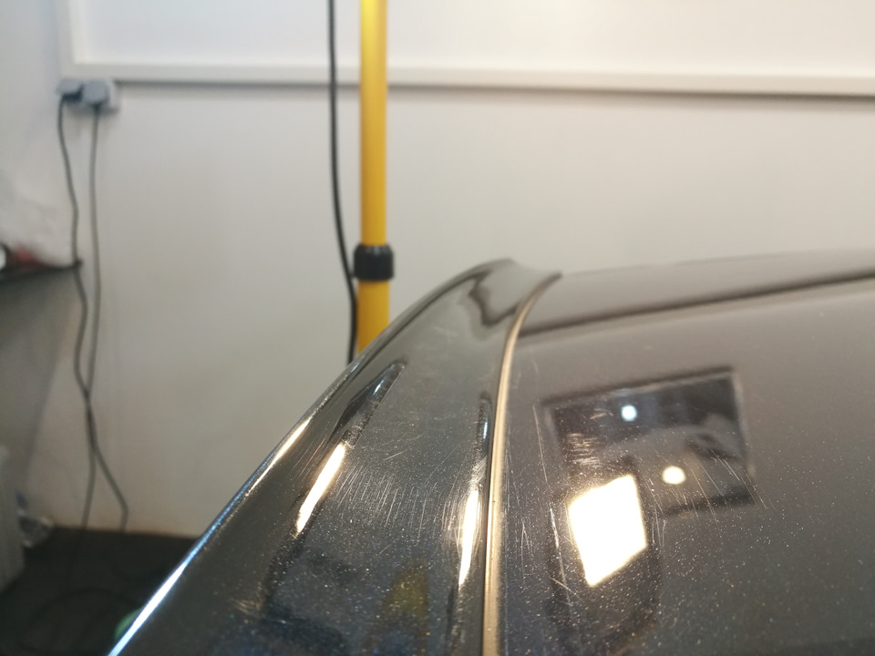

Несмотря на прошедшие 6 лет, с пробегом около 60000км, машина была в неплохом состоянии, но стоит включить прожектора и увидеть реальное состояние не составит труда. По словам владельца мойка осуществлялась в основном на зверомойках, либо на мойках самообслуживания.

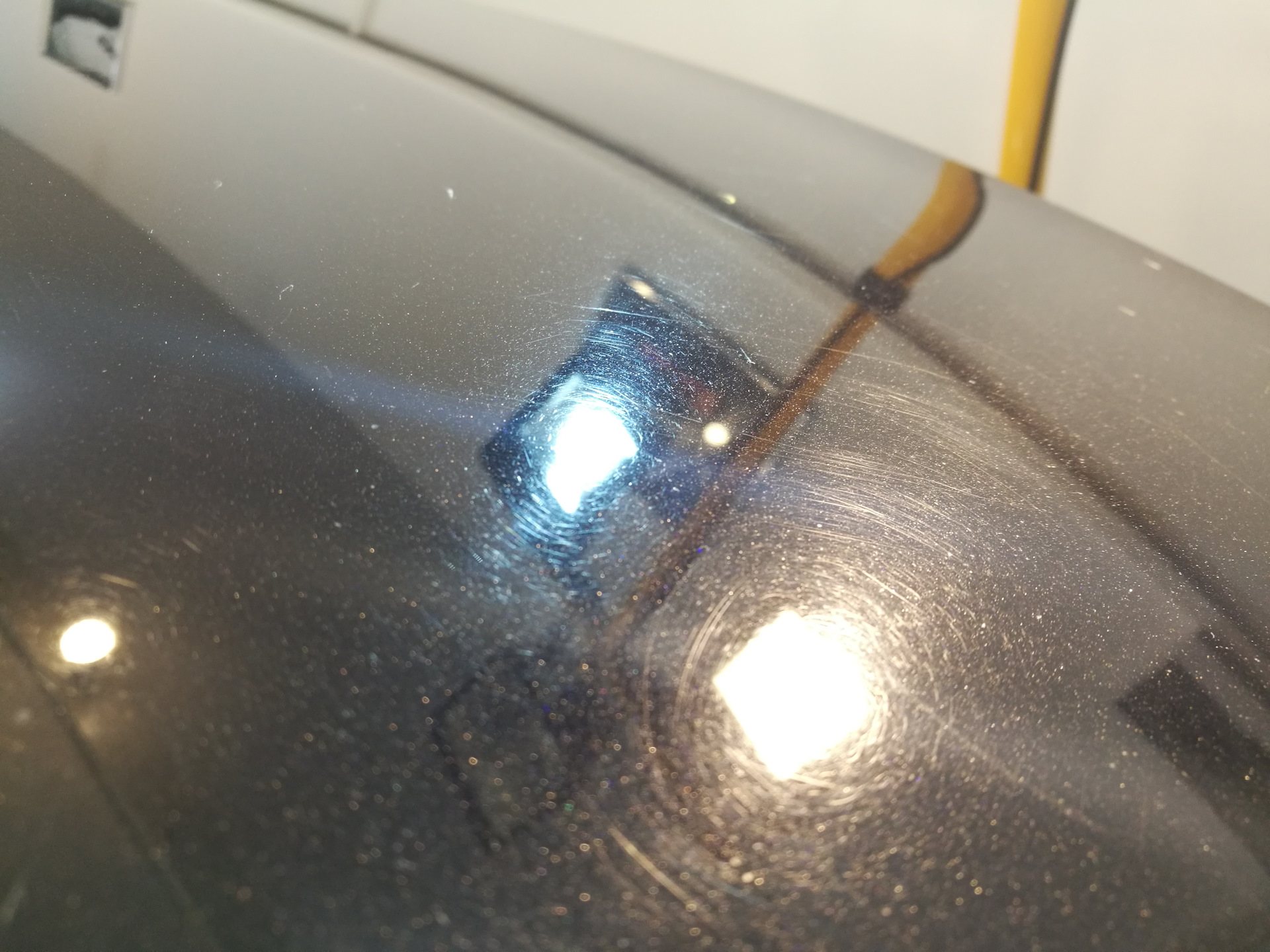

Состояние ДО смотрите на фото:

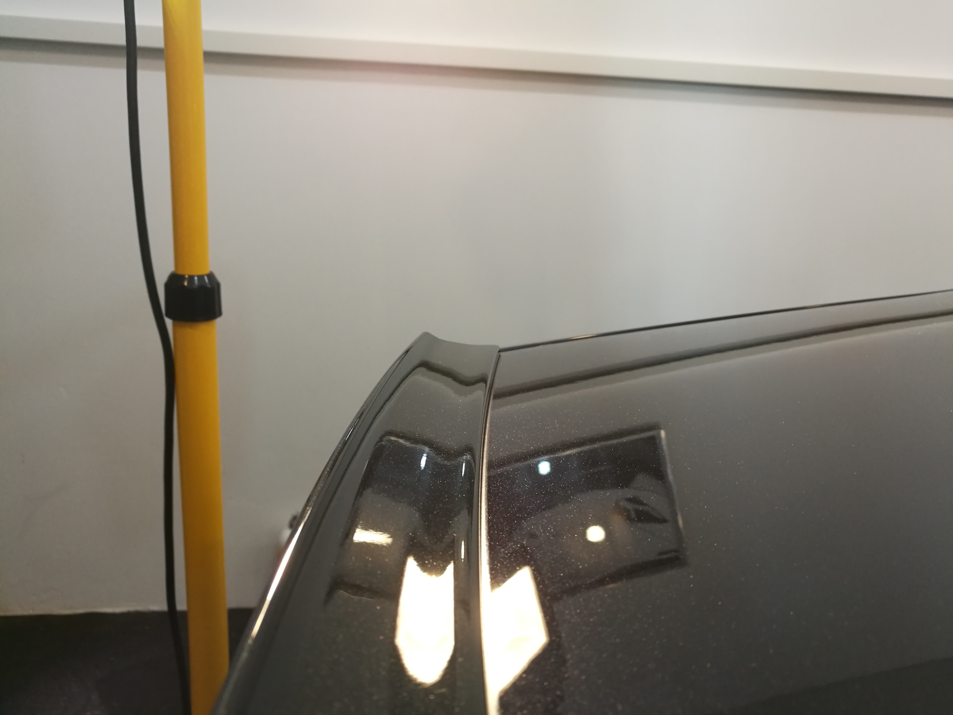

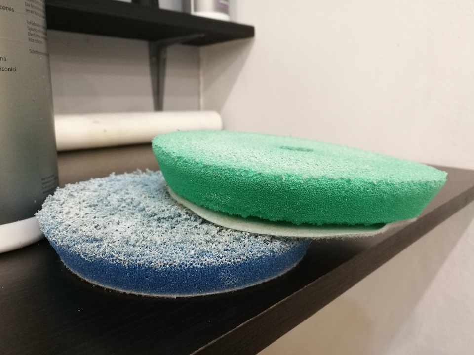

Полировал в два прохода:
1)BigFoot RUPES LHR 15 Mark II + Poly strong cut на синем круге rupes.
2)BigFoot RUPES LHR 15 Mark II + Koch h8 на зеленом круге rupes.
Единственное на эту машину ушло два синих и два зеленых круга. Круги превратились в пух и прах, думаю пора переходить на другие круги, на более надежные.

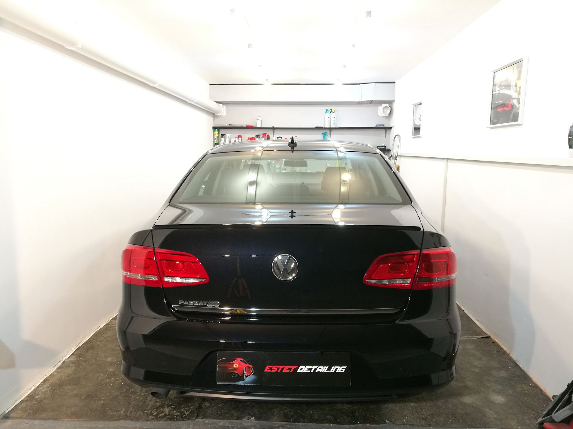

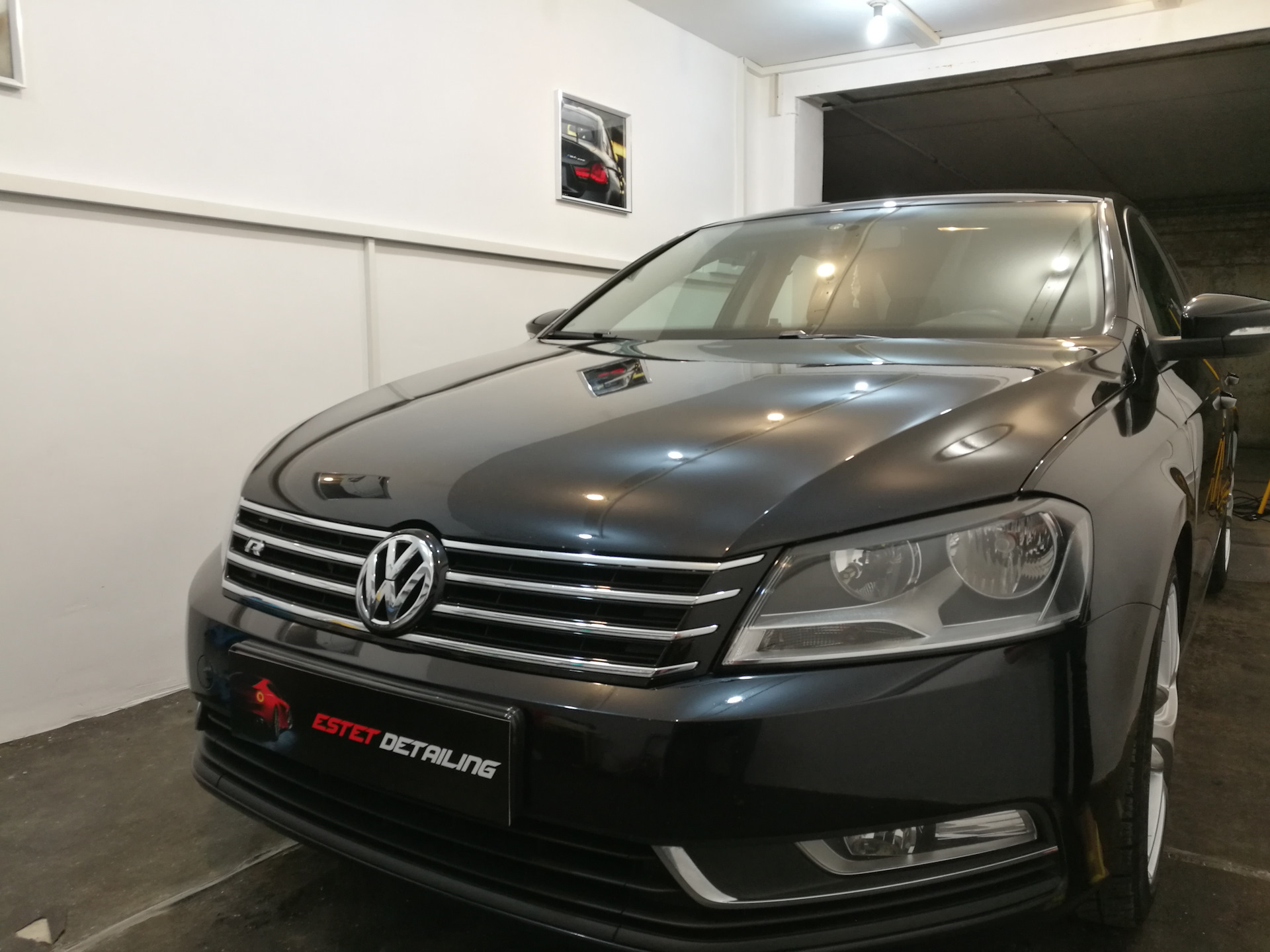

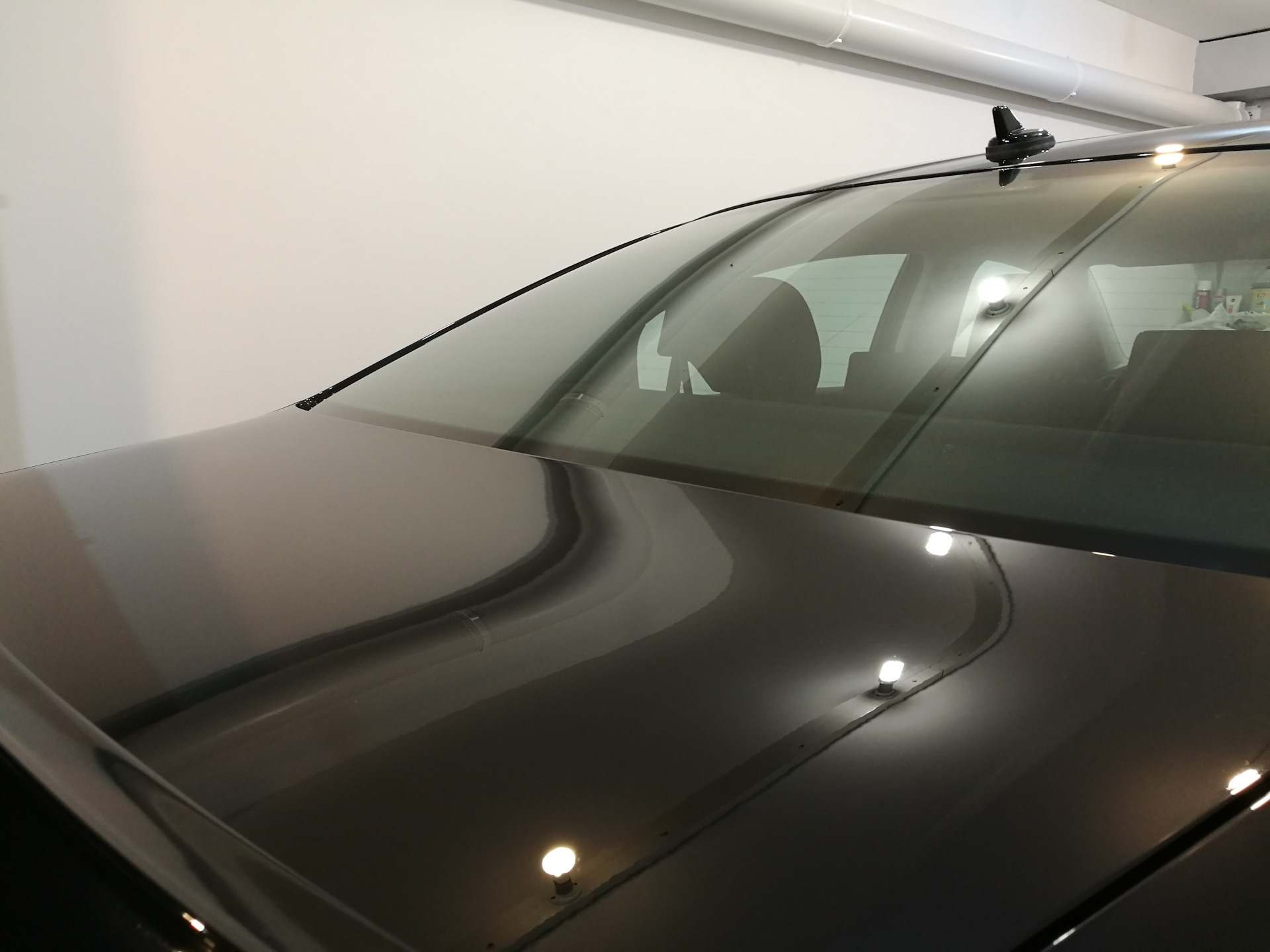

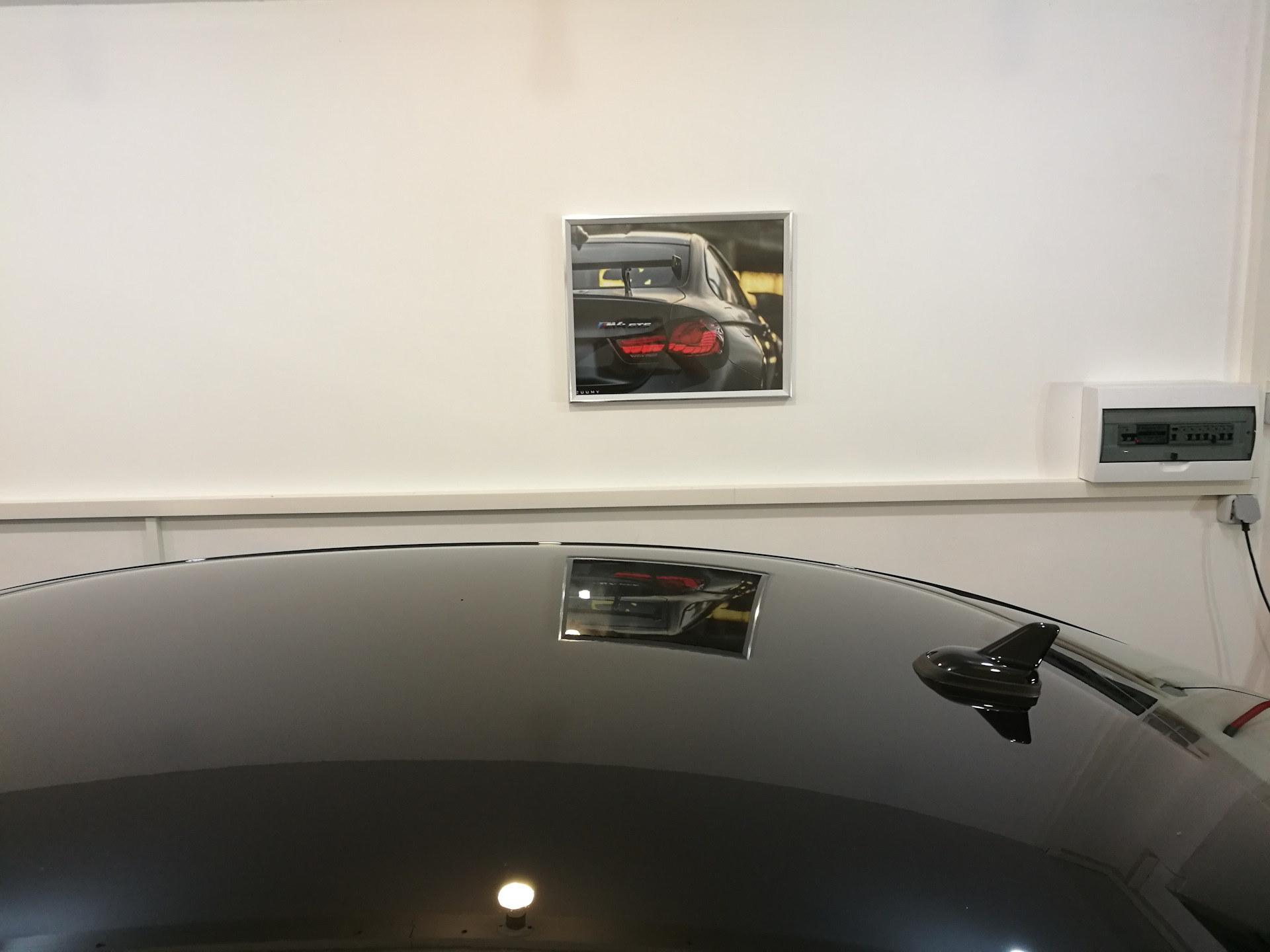

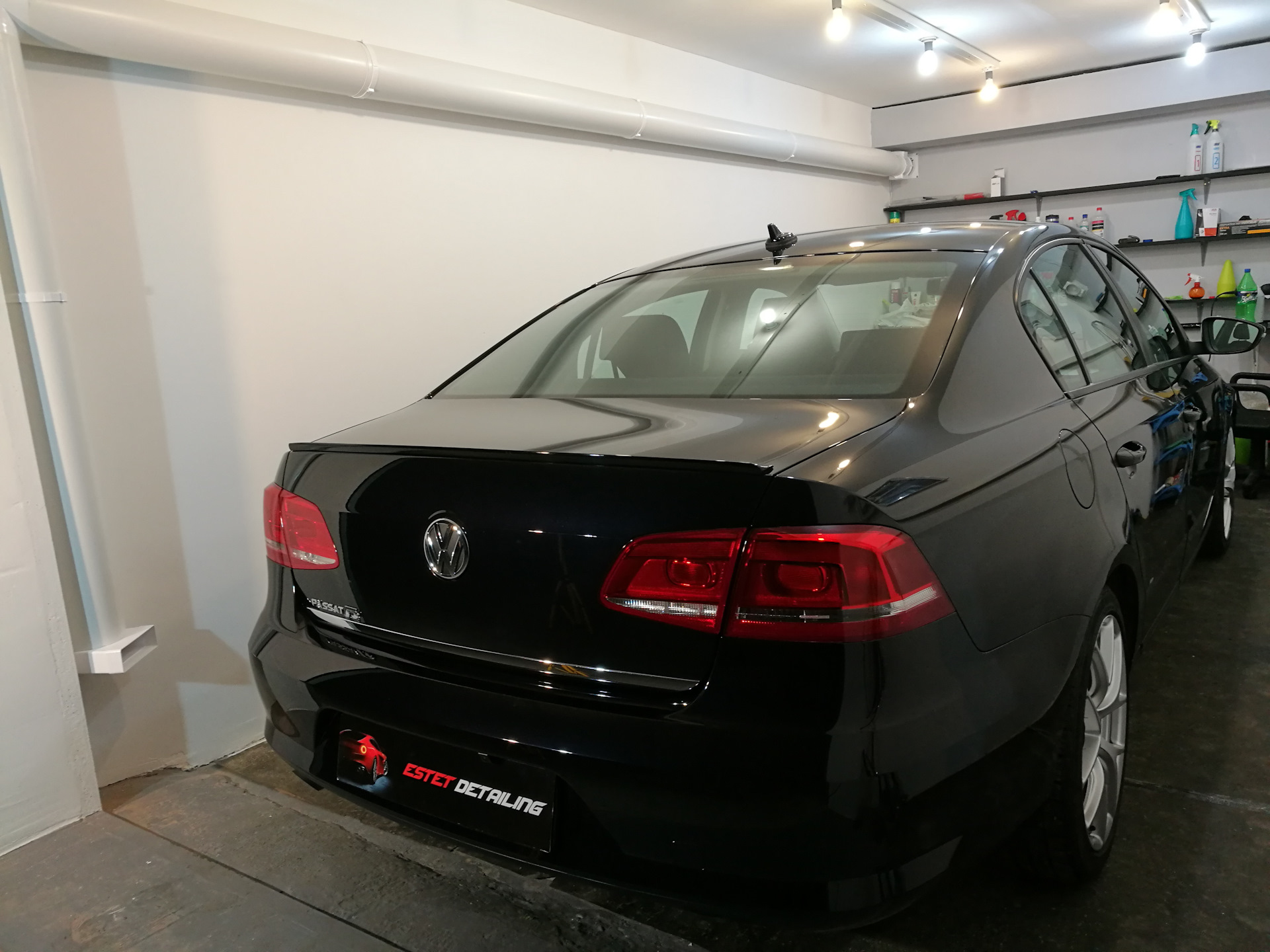

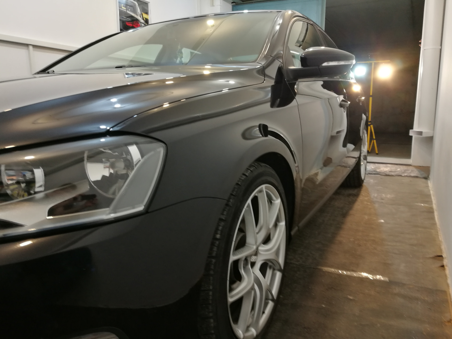

Ну вот собственно результат после полировки и покрытия кузова в один слой бюджетной керамикой DNF:

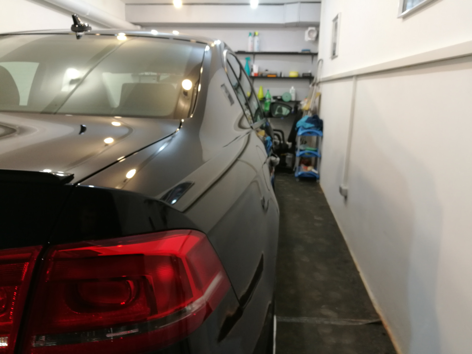

А от кашаков убрались царапки?
Да. Царапина была глубокая, но я максимально постарался ее убрать, чтоб не бросалась в глаза.
