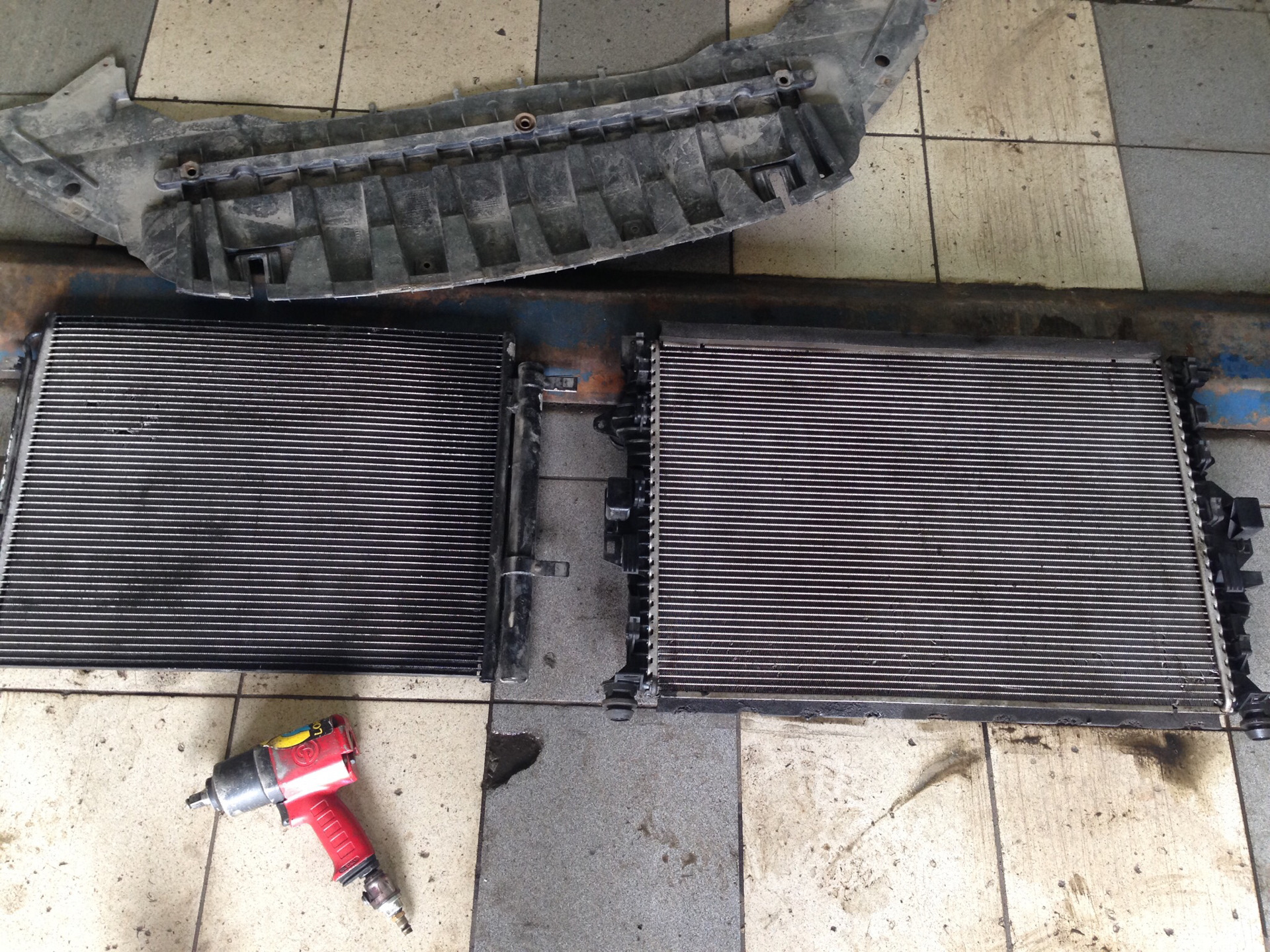

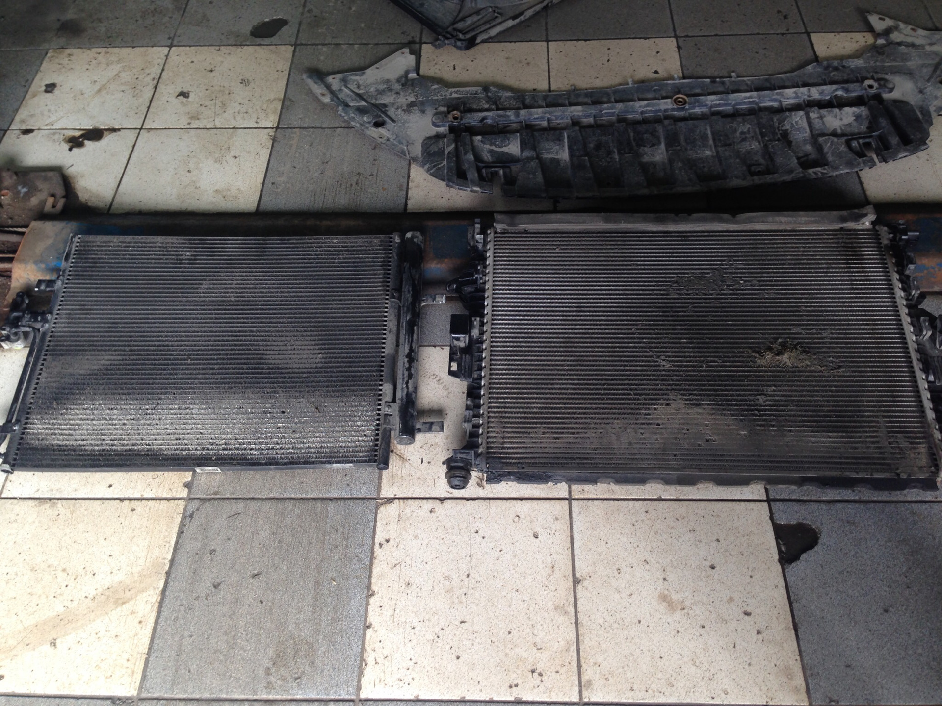

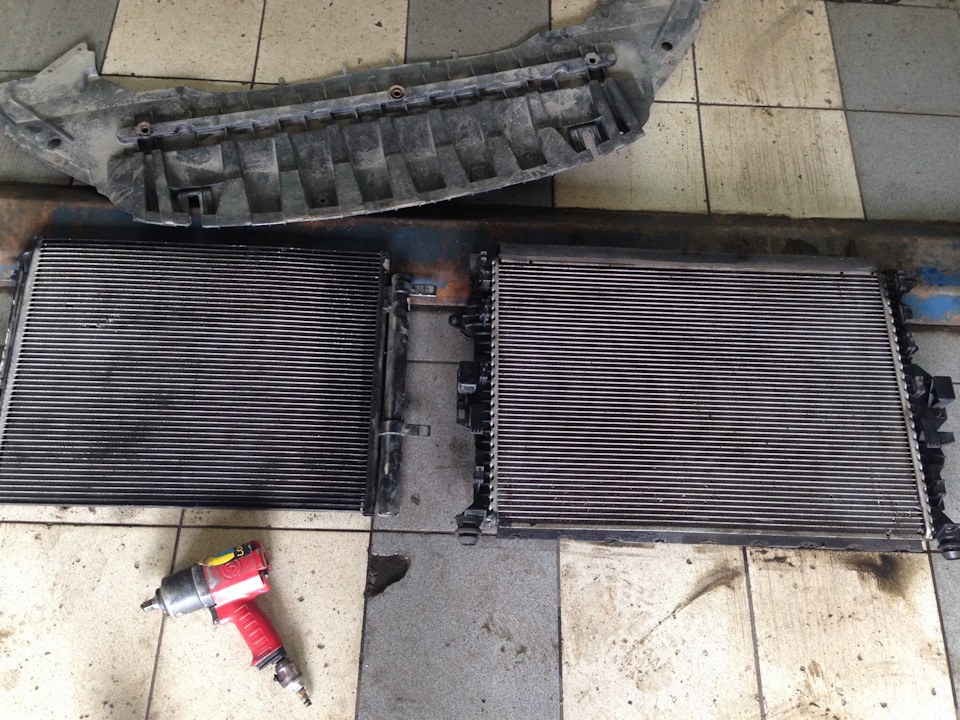

После запарки кондея, стало, конечно прохладнее, но не очень. Было принято решение промыть и прочистить радиаторы как кондиционера, так и основной (в тёплые дни после того как заглушишь двигатель, вентилятор ещё минут пять с ума сходил). Так как времени и места, где совершать процедуру чистки, нет от слова совсем, решил обратиться к профессионалам.
Проведя кучу времени в интернете и обзвонив несколько сервисов, остановился на МТ-Авто (не реклама). Оставив утром автомобиль уехал на работу, спустя шесть часов, меня порадовали звонком с информацией о том, что всё готово и можно забирать авто.
Процедура чистки со слов мастера происходила следующим образом:
— слив антифриза
— слив хладагента
— демонтаж радиаторов
— замачивание в спец растворе
— промывка снаружи и изнутри
— монтаж радиаторов
— заправка кондиционера
— залив антифриза
В процессе работы ребята по моей просьбе сделали фотки до и после
Итог — кондиционер начал дуть холодным!
Я доволен.
Цена: 6000₽
