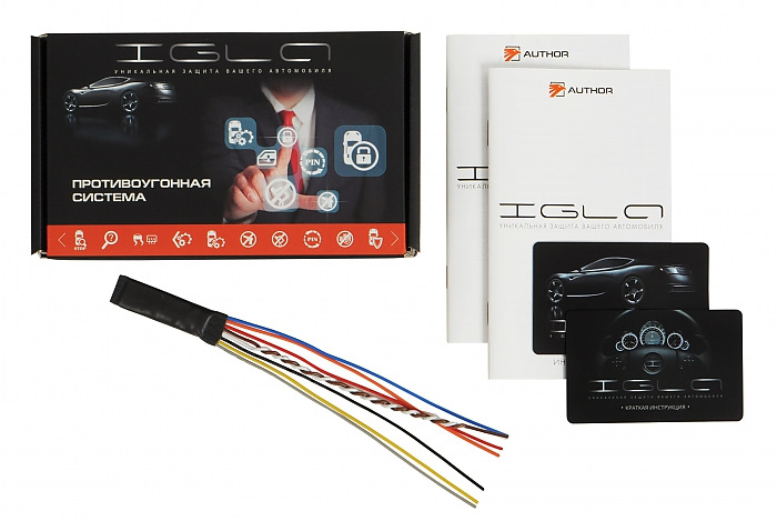

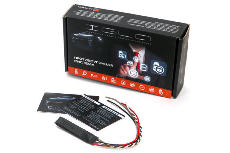

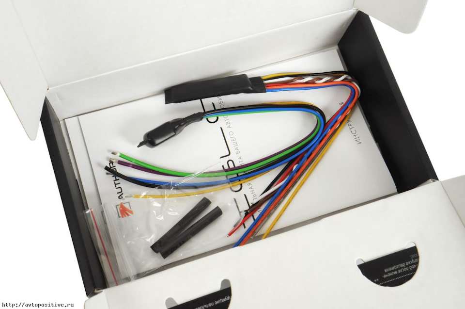

Хочу немного рассказать об противоугонном комплексе "Иммобилайзер IGLA" отечественного производства. Я ни когда не любил дополнительные брелки, метки и топу подобные устройства навешенные на основном ключе автомобиля. Ранее на других своих авто я использовал различные секретные кнопки при запуске авто. Но в случае с Q50 я столкнулся с проблемой, что установить секретную кнопку на запуск не предоставлялось возможным. И я стал плотно заниматься данным вопросом и поиском подходящего для меня противоугонного комплекса. Таким в последствии и стал комплекс "IGLA". Установка данного комплекса занимает не более 1-1,5 часа со всеми настройками. Подключение происходит по кан шине, и за счет того что само устройство очень небольшого размера (толщиной примерно в карандаш) его возможно спрятать в различные места (под него не требуется какого то отдельного места). Так же в последствии например при продаже авто его можно аккуратно демонтировать (в обратном порядке) и использовать на другом авто. Еще привлекло то, что отсутствует в устройстве батарейка (как например если использовать метку в которой с периодичностью требуется замена батарейки). Даже при снятии аккумуляторной батарее ни каких сбросов не будет. Как работает: после открытия авто и перед тем как завести двигатель необходимо ввести заранее установленный пин код (пин код можно менять хоть каждый день), если этого не сделать запуск двигателя не возможен. Так же есть сервисный режим, например отдаю авто на сервис для проведения ТО, перед передачей авто мастеру перевожу в сервисный режим (пин код ни кому не надо рассказывать), происходит частичное снятие, представитель сервиса может заводит авто в обычном режиме и передвигаться по станции не превышая скорость 40 км/ч. Далее после того как авто забираю, так же обычно завожу и еду, после набора скорости превышающего 40 км/ч система автоматически активируется. Ещё небольшой приятный момент, после закрытия авто со штатного ключа автоматически поднимаются все стеклоподъёмники и складываются зеркала заднего вида (если были допустим опущены). По стоимости данное устройство мне обошлось в 18 т.р. Устройство установлено уже давно и не было ни разу ни каких технических сбоев (рекомендую после длительного использования). Ну и конечно (так как я радый за свою страну) всегда рад поддержать отечественного производителя)
