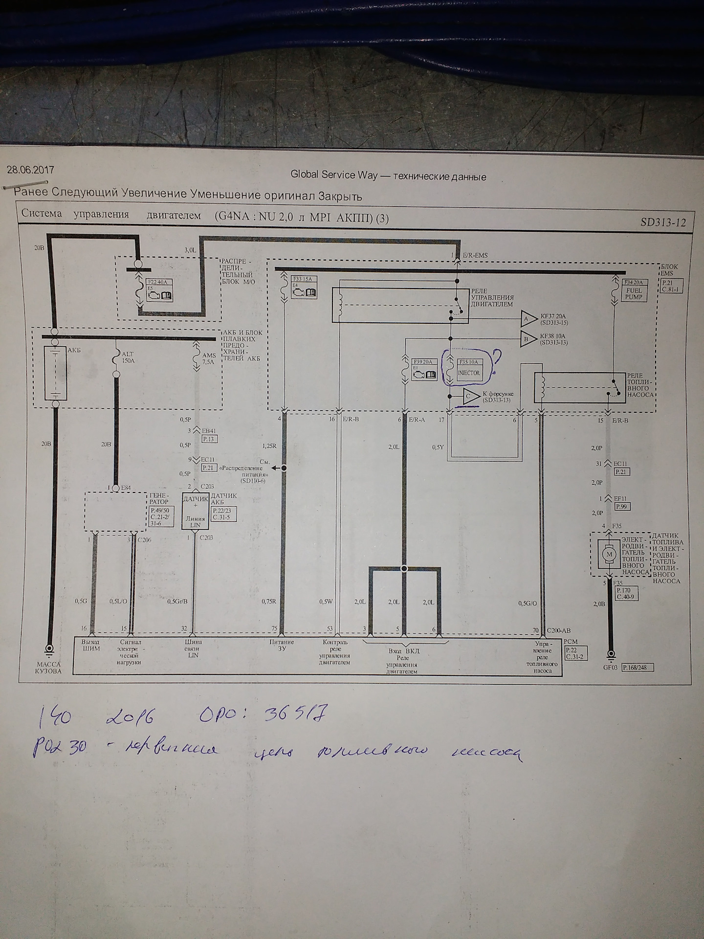

Откуда узнаем что неисправность, в первичной цепи топливного насоса, видимо по этой ошибке и поменяли сам насос.
Посмотрел блок предохранителей моторного отсека и обнаружил перегоревший предохранитель INJECTOR 10A.
Как видим данный предохранитель стоит в цепи управления реле топливного насоса и запитывает форсунки (картинка ниже)…

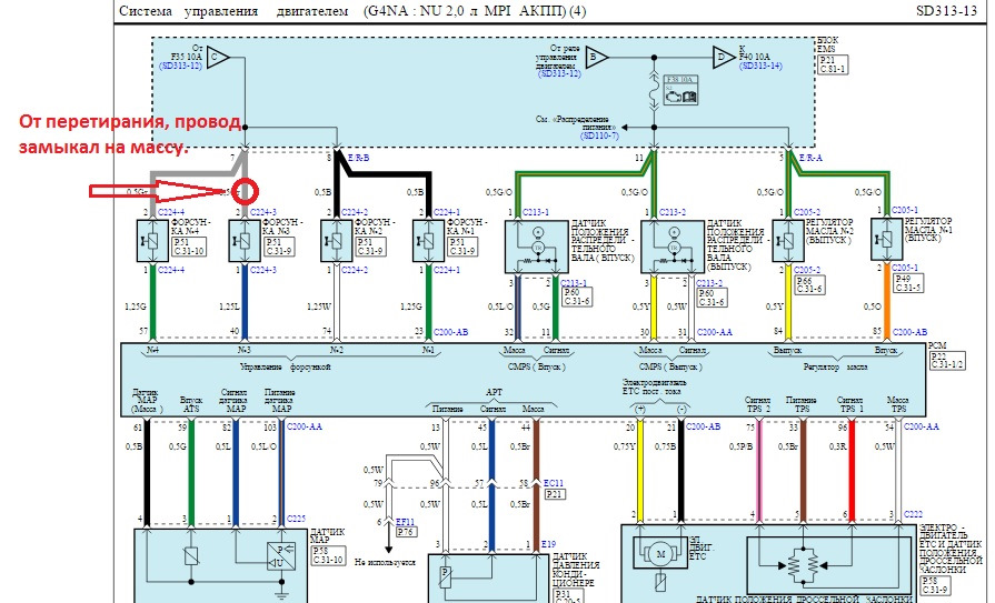

… Когда начал трясти/дергать провода идущие к форсункам, то предак перегорел…

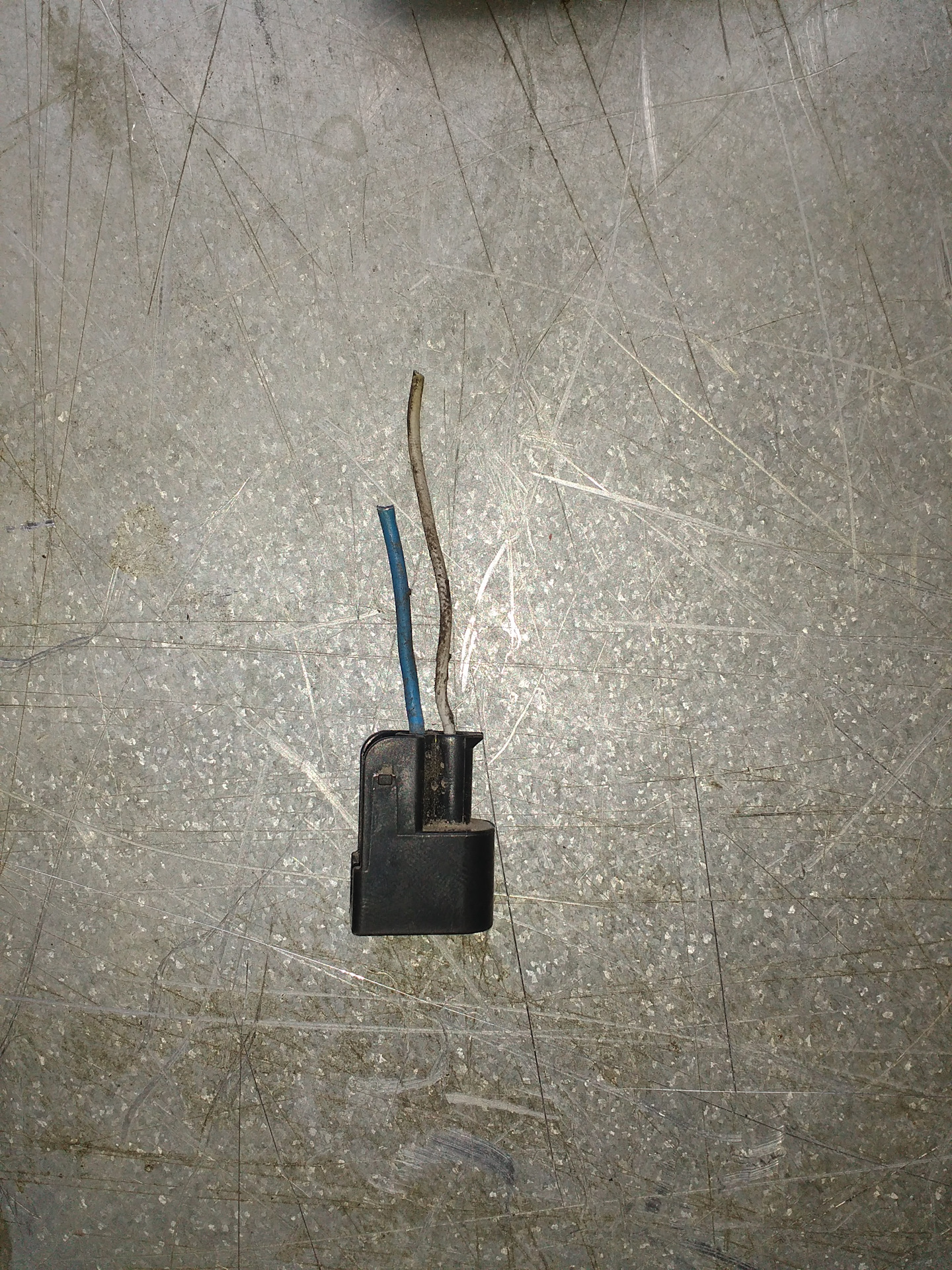

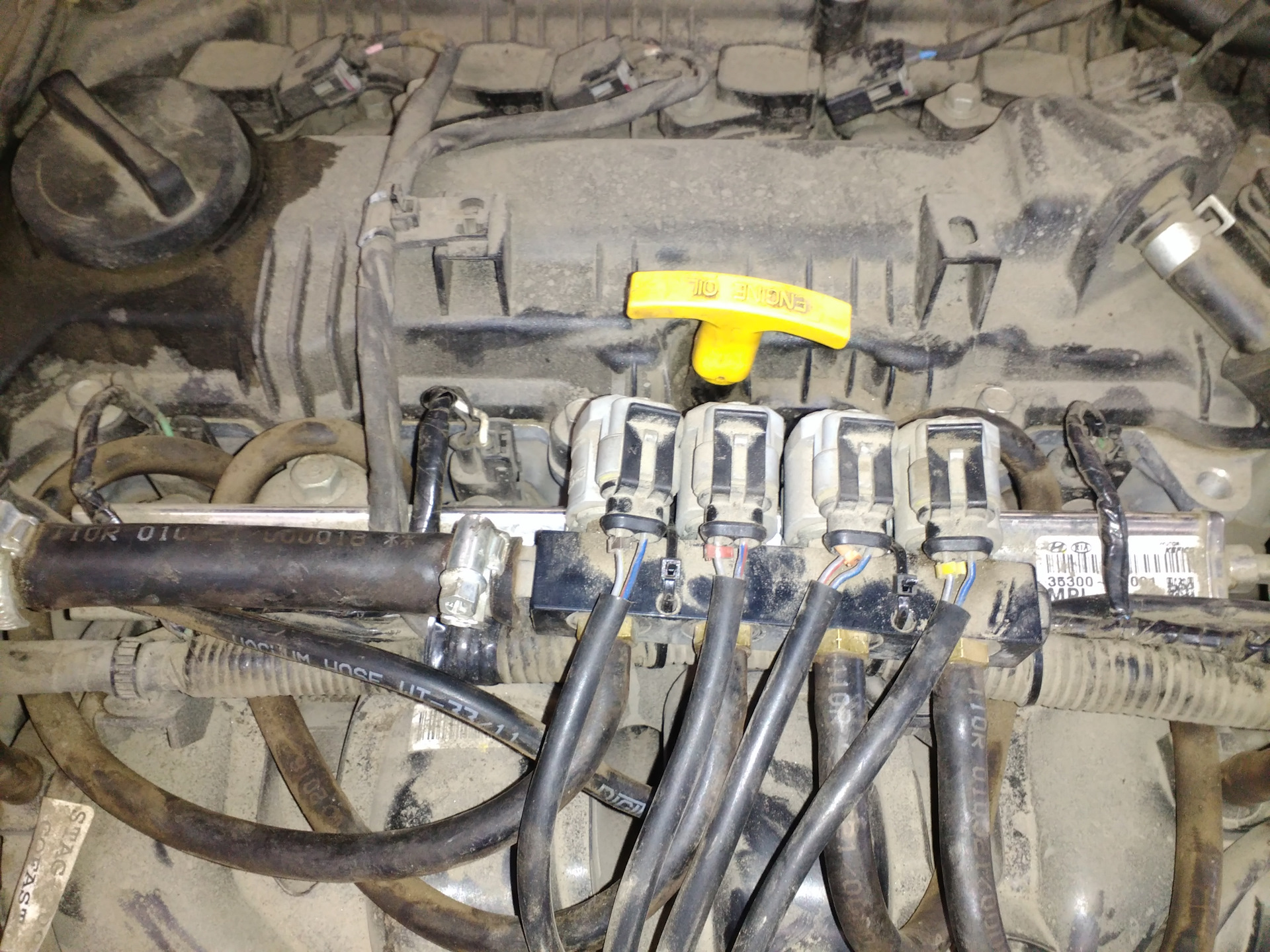

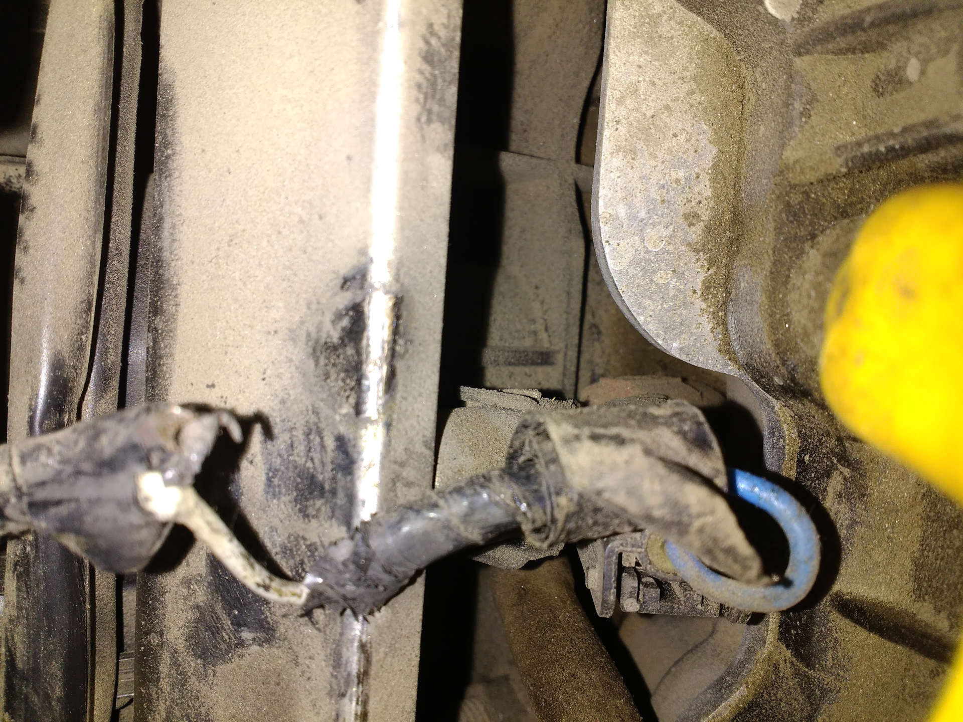

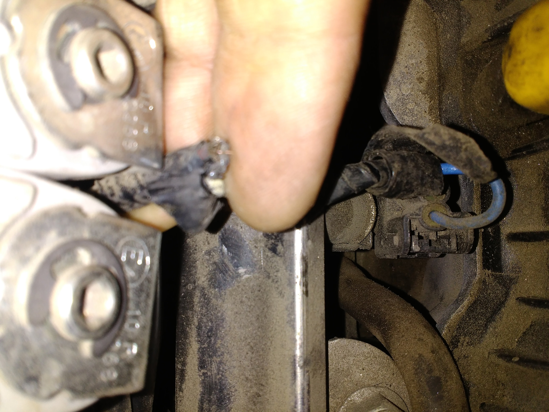

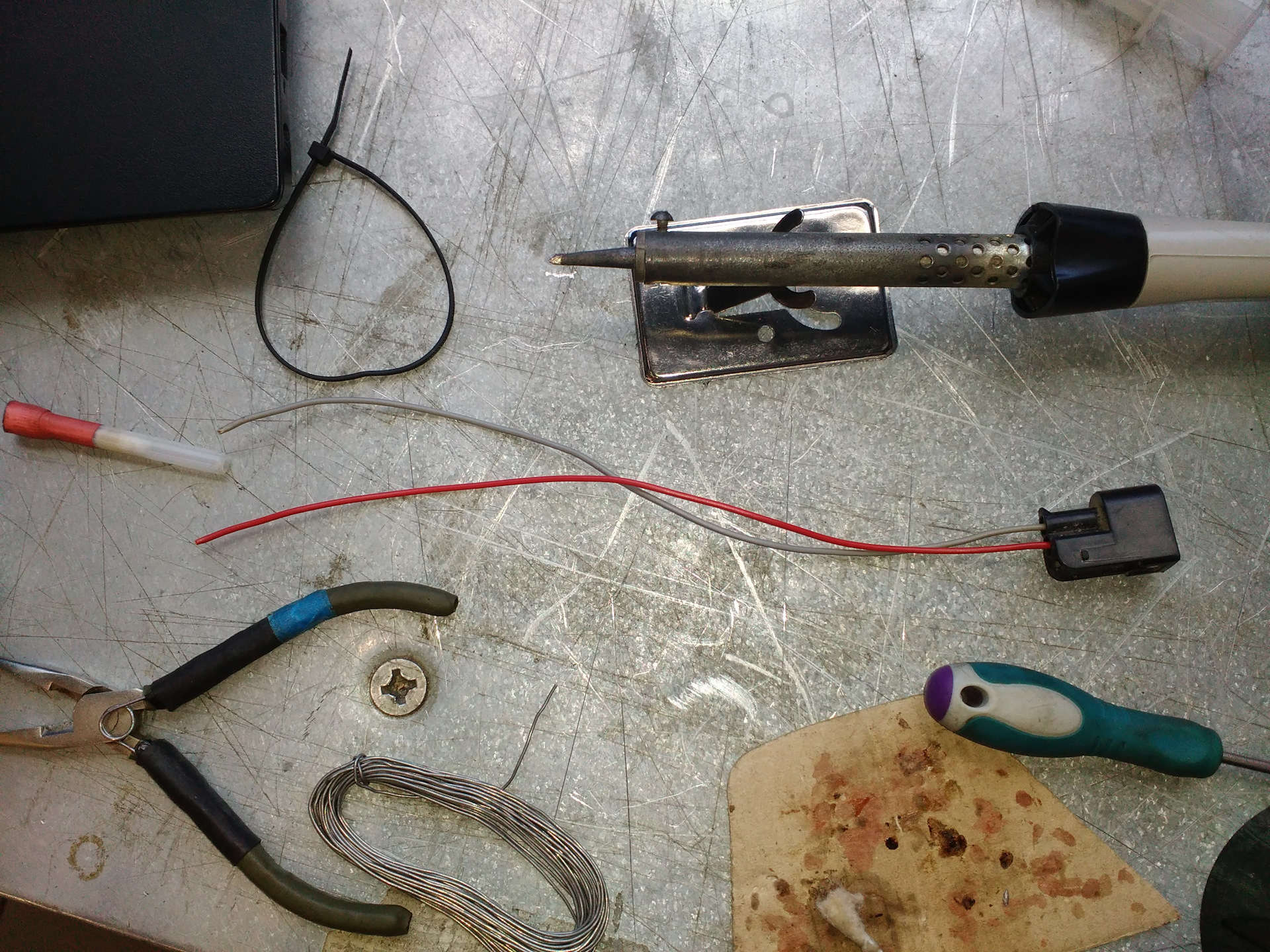

Под клапанами ГБО, обнаружил перетирание обоих проводов форсунки 3 цилиндра, об топливную рампу, что и привело к замыканию, вследствии зажатия проводов клапанами ГБО и последующей вибрации…
Решено было нарастить провода разъема форсунки (т.к. провода в натяг соединять не рекомендуется, под вибрацией ДВС все равно произойдет обрыв):
Затем соединили провода, заизолировали, обернули двумя слоями изоляции, и повторно еще заизолировали…
Теперь провода не зажаты и зачищены от вибрации.
