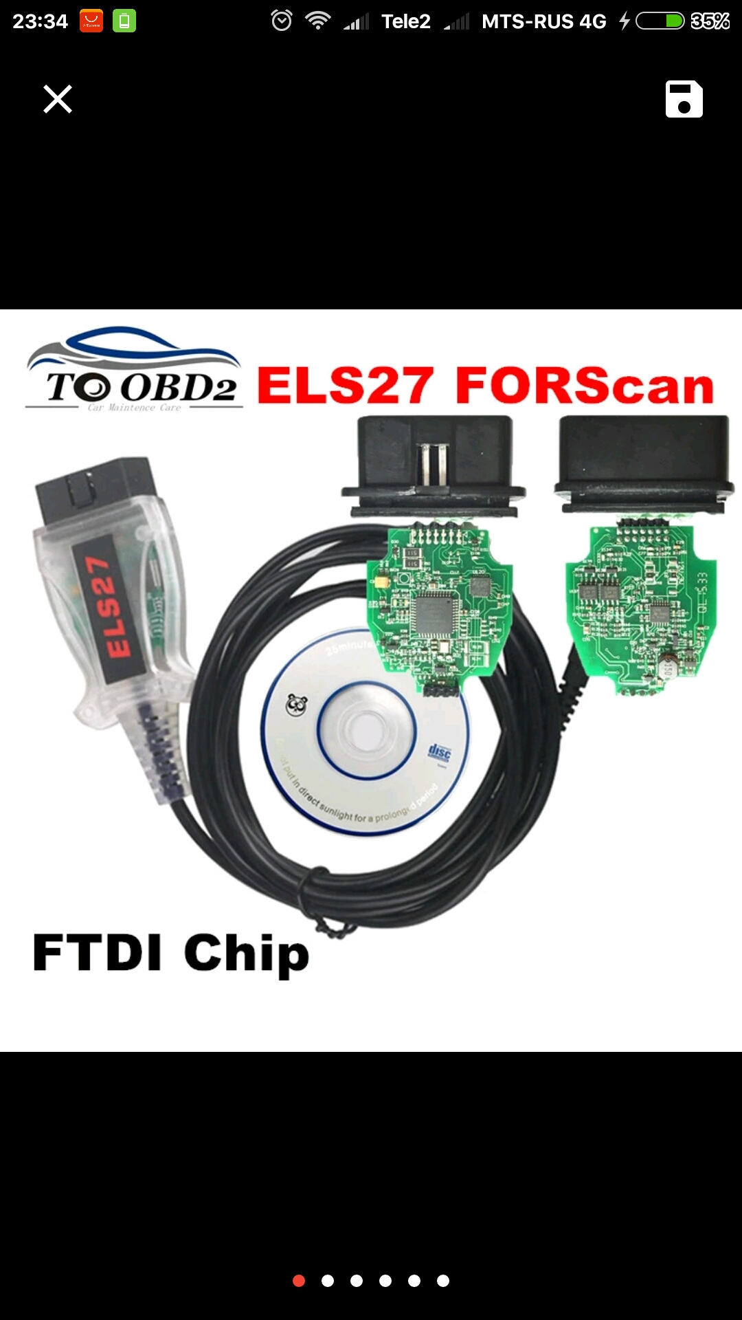

Всем привет, приобрел данный прибор для диагностики ну и по мелочи…У меня собственно вопрос: начну по порядку…Получилось прописать ключи через программу forscan, подключился к elmconfig включил доп опции все было хорошо, но через день хотел проверить на ошибки…мне так и не удалось подключиться к форскан, хотя в elmconfig заходит…пробовал драйвера переустанавливать, Винду и тд…но так ничего не получается, возможно было подобное у кого-нибудь? Есть решение или можно уже забыть про этот els.

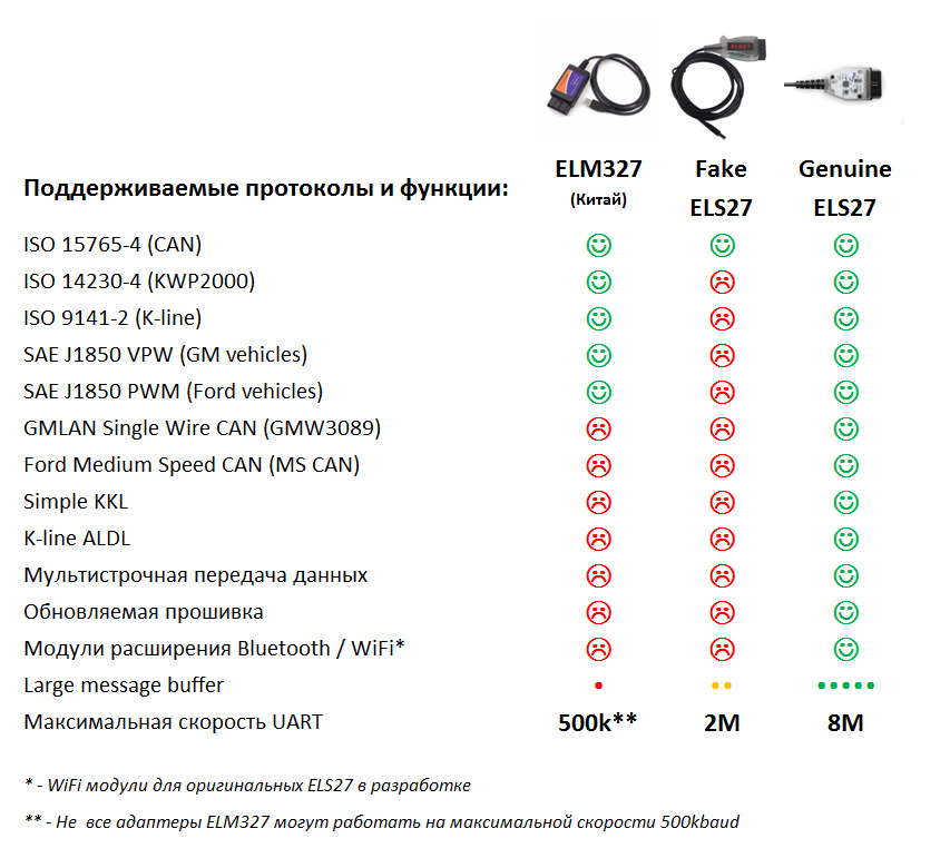

Сергей добрый день ! Подскажите пожалуйста, я себе тоже заказал elm27 с Китая, но потом уже увидел вот это фото с сайта российского производителя elm27. Китайский все функции выполняет?
Не знаю все или нет, но китайцем прописал ключи (менял приборку на рестайл) прошивал чтоб реальную температуру двигателя показывала, прошивать авто еще не пробовал думаю летом займусь, а так на али в отзывах люди пишут что прошивали авто.
Спасибо! мне тоже только функции активировать — галки поставить )
