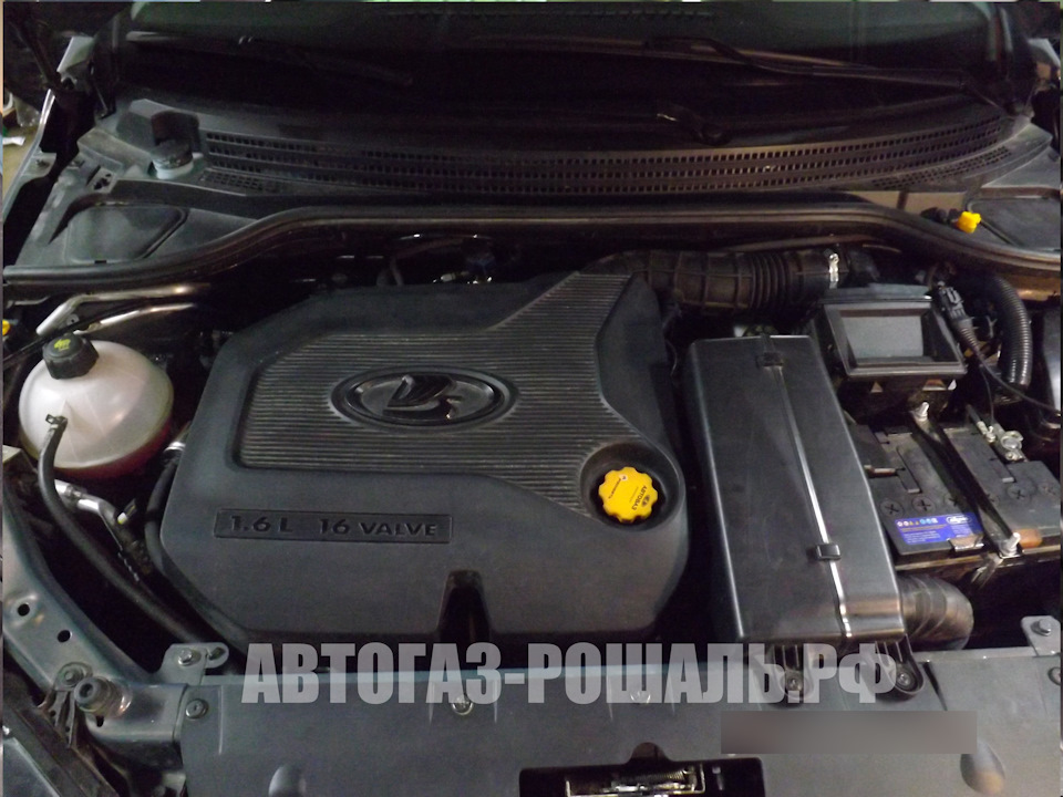

Первым делом приступили к установке редуктора, блока управления и проводки, затем искали место где бы разместить форсунки их тут реально негде размещать, из-за декоративной крышки. Поэтому пришлось крепить форсунки стяжками, но сначала к форсункам был прикреплен 10мм теплоизол, что-бы они не терли по пластиковому коллектору.

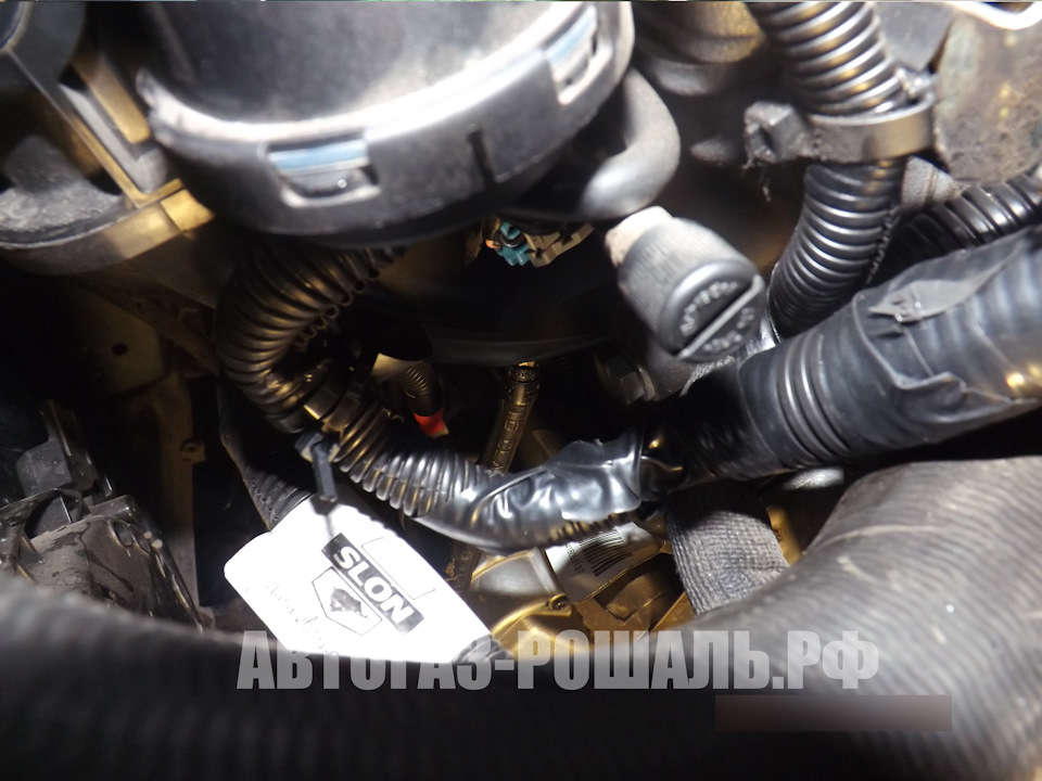

Врезку в коллектор сделали без его снятия, Засверливались из под низа длинным сверлом через медную трубочку, пришлось конечно снять защиту двигателя. Врезка по ГОСТу в центр и по потоку.
Длинна шланчиков получилась 40 см, короче не сделать, из-за невозможности разместить форсунки в другом месте. На заметку производителям авто, да еще и адаптированной под ГБО, можно было бы продумать этот вопрос при проектировании.

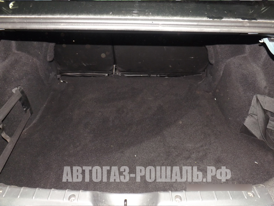

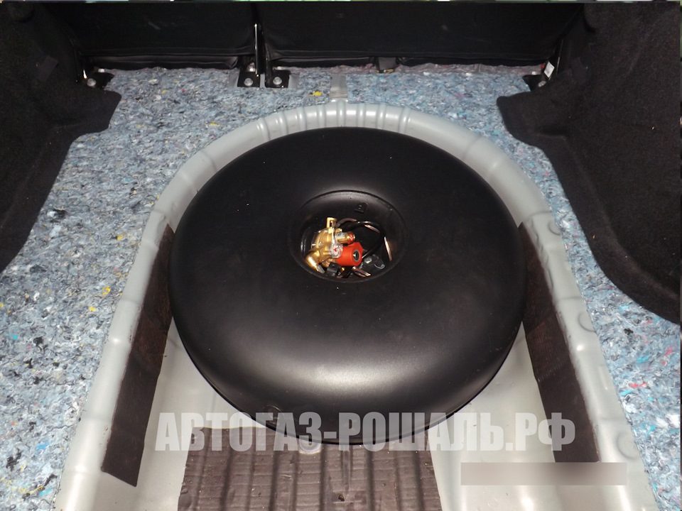

Баллон приняли решение ставить 50л, еще подойдет 54 литровый, но он выше на 2 см., а так крышка закрылась в ровный пол. Мультиклапан конечно же BRC с защитой.

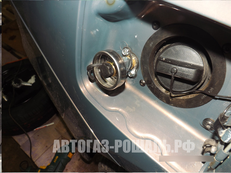

ВЗУ сделали в лючке, в этом авто можно разгуляться места под ВЗУ хватает, с навернутым переходником крышка закрывается, при заправке все очень удобно, а заправочный пистолет не касается корпуса авто.

Как разместился баллон 50-литровый в нише запаски, пришлось его "утрамбовывать"? Пришлось ли расширять нишу запаски? Сам подумываю об установке такого баллона, 42-литровый тор все-таки маловато, а 53-54 л, которые на 630х220 мм, уже выпирает и приподнимает пол багажника.
Резинова киянка, немного подрихотвать нишу, на вид и скорость не влияет, на запас газа, да!

производитель ГБО пишут в инструкции обычно "Длина шлангов газа на всех форсунках должна быть минимальной (до 10см) и обязательно равной", а у вас 40 ! см.

40 cм шланги длинновато конечно. переключения могут быть с задержкой и чувствоваться это может как на переключениях "на ходу" так и при переключении "стоячей" машины. не глохнет, когда на стоячую переключается?
