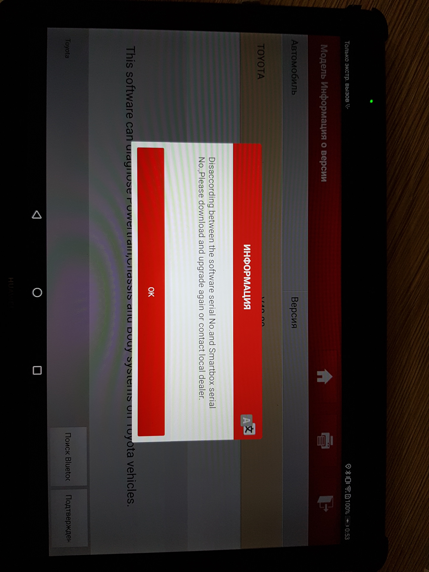

Привет, папку видет но ругается что не совпадает номер адаптера .Не подскажешь в какой папке он его видет .Спасибо.
не понял… скрин покажите
ну так программа здесь не причем, это у вас или неправильно сделан отлом или лицензию не от своего адаптера подставляете…
