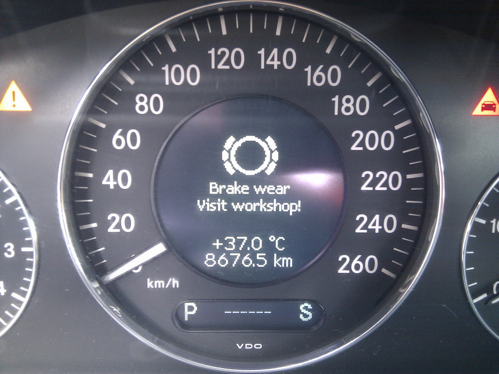

Начнем с самого предварительно неприятного, но "несмертельного":
Именно это сообщение появляется, когда Ваш блок SBC «подходит» к окончанию срока эксплуатации или этот срок уже закончился!
Что делать?
1. Не паниковать! Не факт, что дело именно в сроке эксплуатации. Такое же сообщение будет, если у Вас например будут "ненормальные" тормозные диски.
2. В самое ближайшее время посетить кого-то, кто сможет сделать полноценную диагностику блока SBC.
3. И уже по результатам предыдущего пункта принимать какие-то решения.
Кстати! Я очень часто встречался с ситуацией, когда мягко говоря "нечестные" продавцы авто, при появлении такого сообщения говорили будущему владельцу: "Камрад! Это все копеечная фигня! Всего то, тормозные колодки! Заменить и ВСЕ!"
На всякий случай, вот сообщение которое появляется, когда дело действительно именно в тормозных колодках, а точнее в датчиках износа этих колодок.
Что делать?
1. Если продолжительное время не менялись колодки, то просто замените их в соответствии с регламентом на работы связанные с рабочей тормозной системой.
2. Если только что заменили, то в том месте где Вам их меняли, добиваетесь, чтобы Вам в нужных местах установили нужные датчики износа. Если с датчиками будут все в норме, то сообщение о замене колодок пропадет (никакое вмешательство компьютером, стирание ошибок — НЕ ТРЕБУЕТСЯ!)

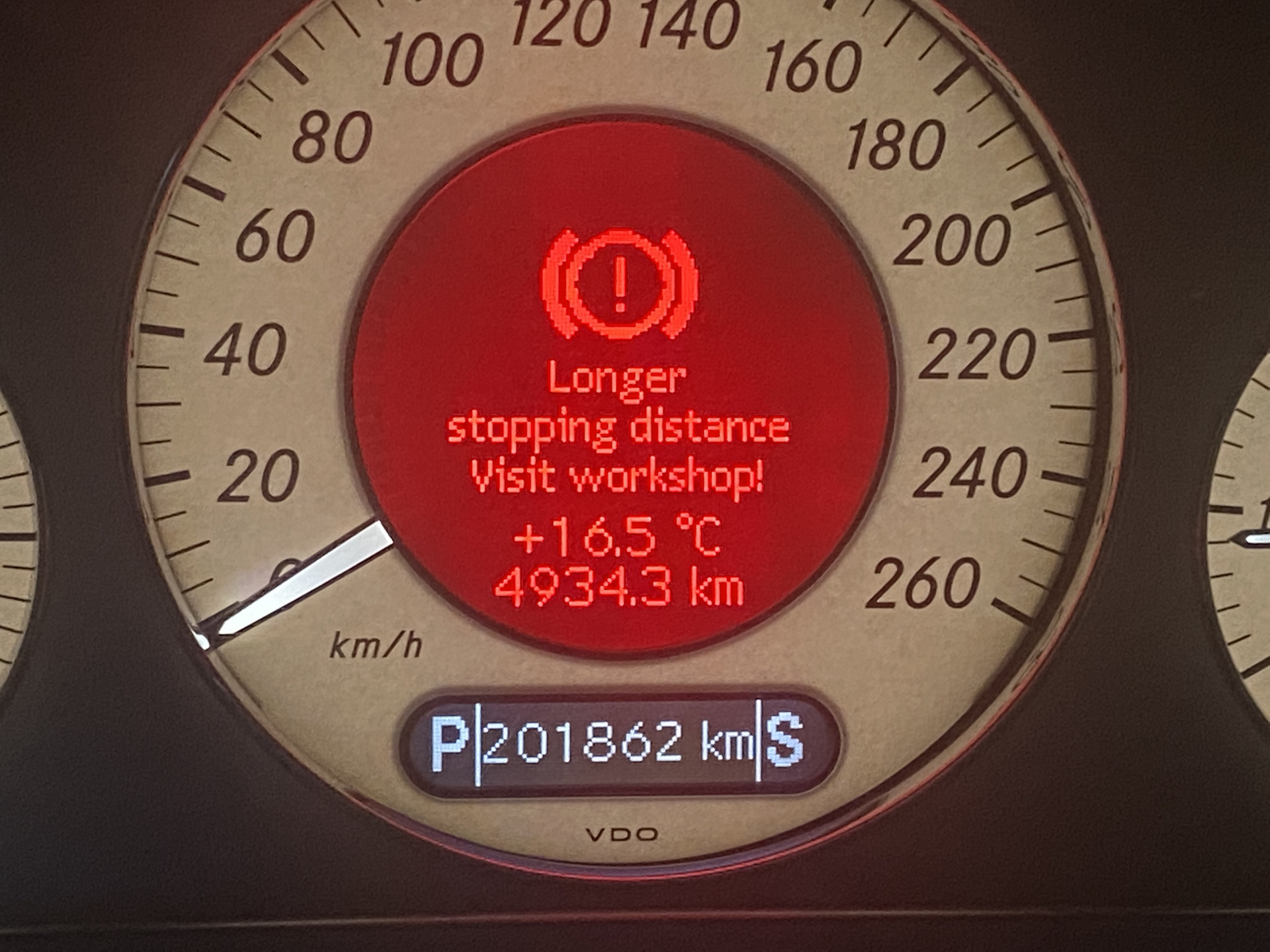

Следующие, в принципе однотипные сообщения (могут встречаться и другие, но подобные):
Обратите внимание, что сообщения уже красные!
А это обозначает, что время "очковать" заканчивается, наступает время начинать бояться!

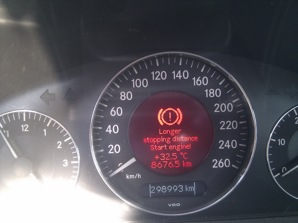

Данные сообщения возникают еще до того как Вы завели машину. Т.е. блок SBC не прошел проверку "PreDriveCheck" (см. первый пост), но считает, что еще не все потеряно и если выполнить некоторые действия, то возможно проверка будет пройдена и работоспособность будет восстановлена! Это "некоторое действо" пишется самым последним в сообщении. Для обоих, выше указанных сообщений — это START ENGINE (ЗАВЕДИТЕ ДВИГАТЕЛЬ). Т.е. по простому говоря — блок SBC надеется, что после того, как мотор начнет работать, проблема устранится и блок управления станет полностью работоспособным.
Что делать?
1. Выполнить, то что написано в сообщении.
2. Если проблема решилась (ошибка с приборки пропала) и тормоза есть — ОБЯЗАТЕЛЬНО, никуда не поворачивая, соблюдая меры предосторожности, едем туда, где можно сделать полноценную диагностику блока SBC.
Зачем это надо делать обязательно?
Да затем, что до результатов диагностики НИКТО на самом деле не знаете по какой причине не прошла проверка "PreDriveCheck" !
А то что работоспособность восстановилась, не гарантирует того, что через некоторое время Вы не получите следующее:

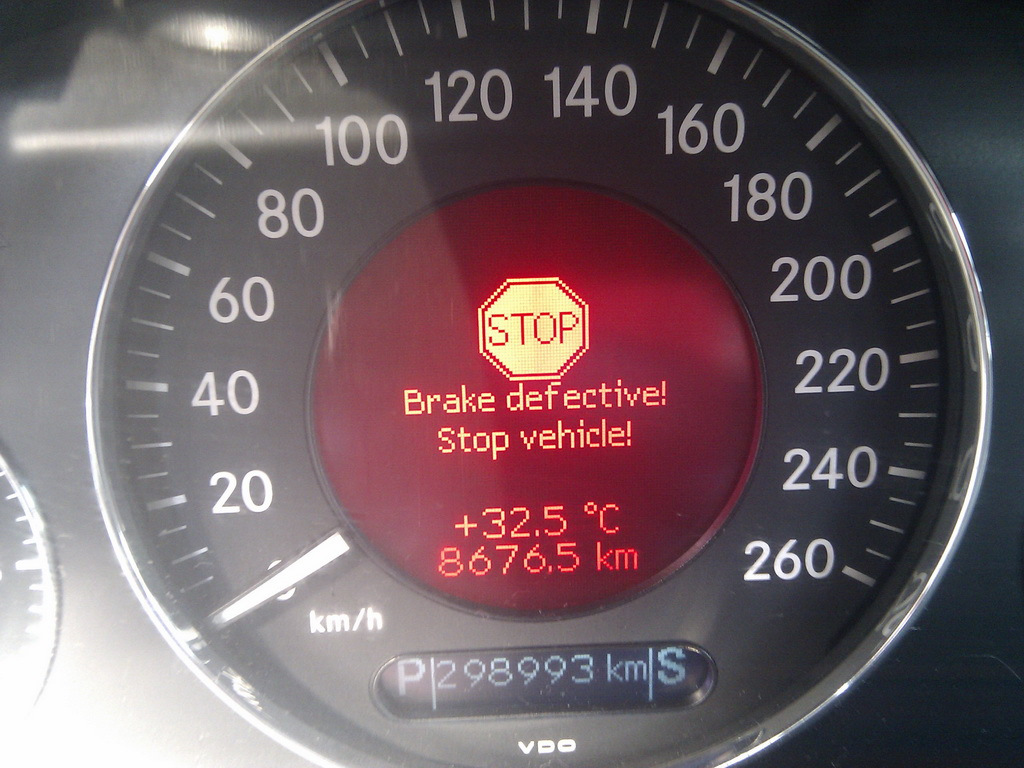

"Brake defective! Stop vehicle" (Тормоза неисправны! Остановите автомобиль)
А вот это уже приговор! Тормоза отключены …
Как я писал выше, это сообщение рано или поздно увидят ВСЕ владельцы W211 !
Абсолютно никто не застрахован !
Что делать?
1. Если Вы еще не находитесь в движении — глушите машину! Вы родились в рубашке! Далее п.3
2. Если Вы находитесь в движении … Ваша задача всеми правдами и неправдами остановиться!
Ну а тут уже все зависит от множества факторов (зима/лето, дорожная обстановка, скорость авто, скорость вашей реакции, сила правой ноги и т.д.), самый главный из них — это все таки ВОДИТЕЛЬСКИЙ ОПЫТ ! Вам за доли секунды придется принять решение, как правильно поступить!
Я думаю понятно, что вместе с выходом из строя тормозов перестают работать ESP, BAS и ABS ?
ЗАПОМНИТЕ САМОЕ ГЛАВНОЕ!
ЕСЛИ ПЕДАЛЬ ТОРМОЗА УПАЛА И ТОРМОЗА ОТКЛЮЧИЛИСЬ, У АВТОМОБИЛЯ ОСТАЕТСЯ ВОЗМОЖНОСТЬ ХОТЬ И НЕ ОЧЕНЬ ЭФФЕКТИВНО, НО ВСЕ ТАКИ ТОРМОЗИТЬ !
ЖМИТЕ "В ПОЛ" ЧТО ЕСТЬ СИЛЫ !
Я очень надеюсь, что теперь Вы это будете знать и запомните!
В принципе, можно по Вашему желанию устроить тест-драйв: "Как тормозить с нерабочим блоком SBC" !
3. Далее заказывайте эвакуатор. И в самое ближайшее время посетите кого-то, кто сможет сделать полноценную диагностику блока SBC.
4. И уже по результатам предыдущего пункта принимайте какие-то решения.
Хотя, по правде говоря, если причиной отключения является не перебои в бортовой сети электропитания, то решением может быть только одно — ЗАМЕНА БЛОКА SBC !
