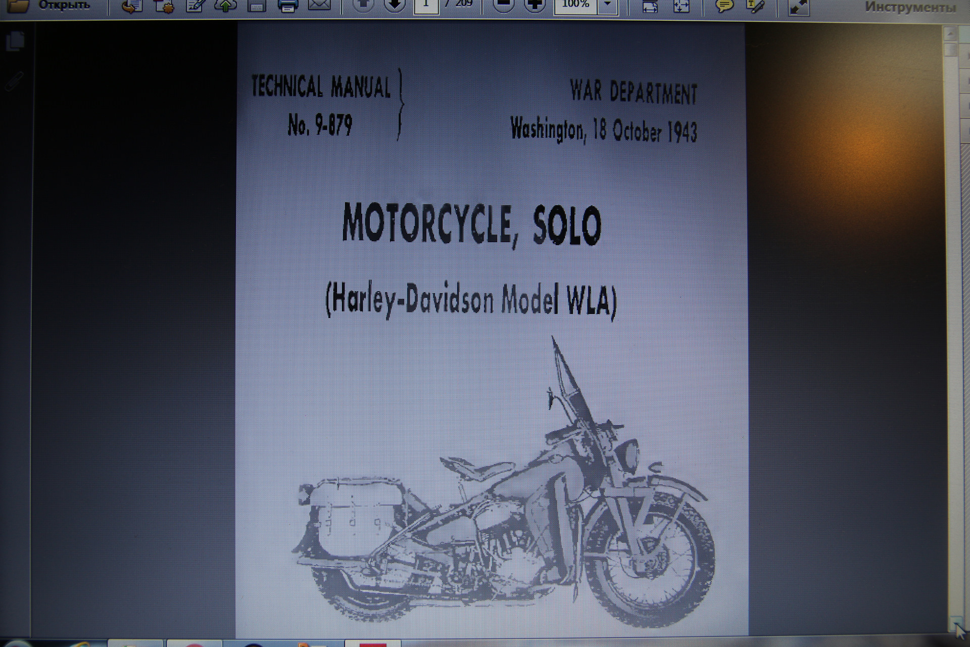

Надпись "WAR DEPARTAMENT" впечатляет! Меня еще на свете даже в планах наверное не было, а этот мотоцикл уже вовсю трудился.

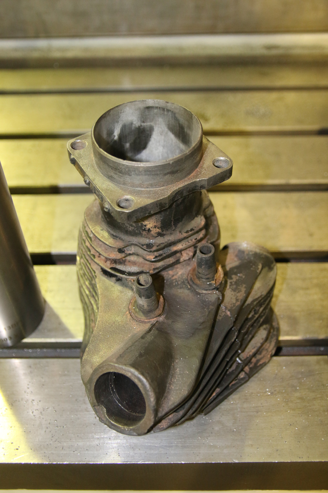

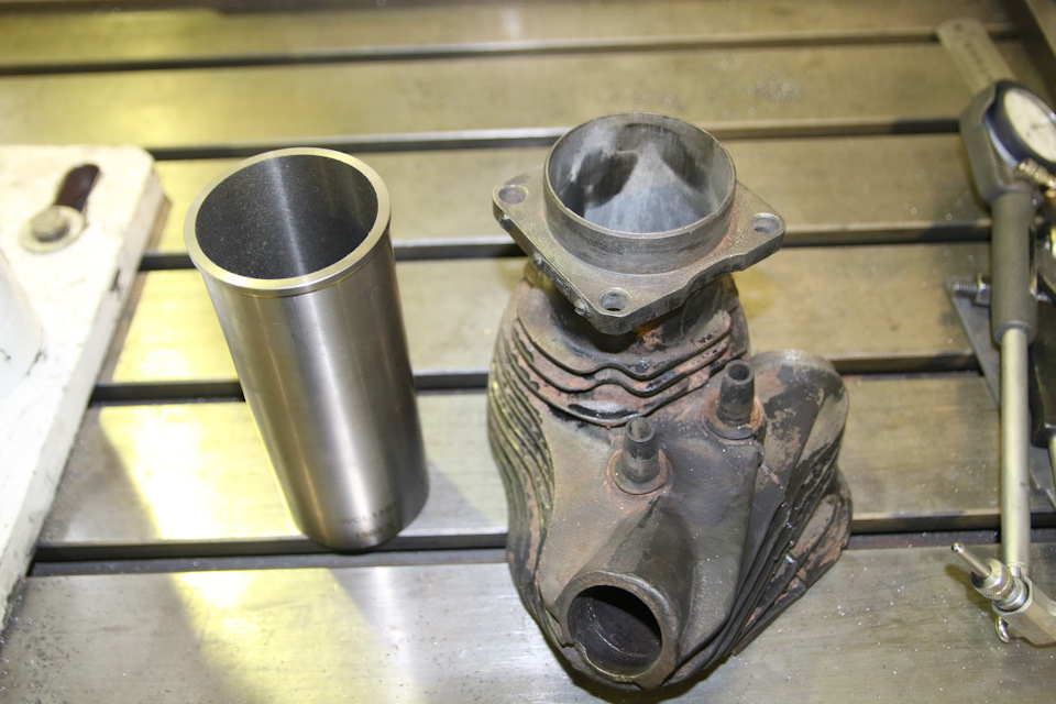

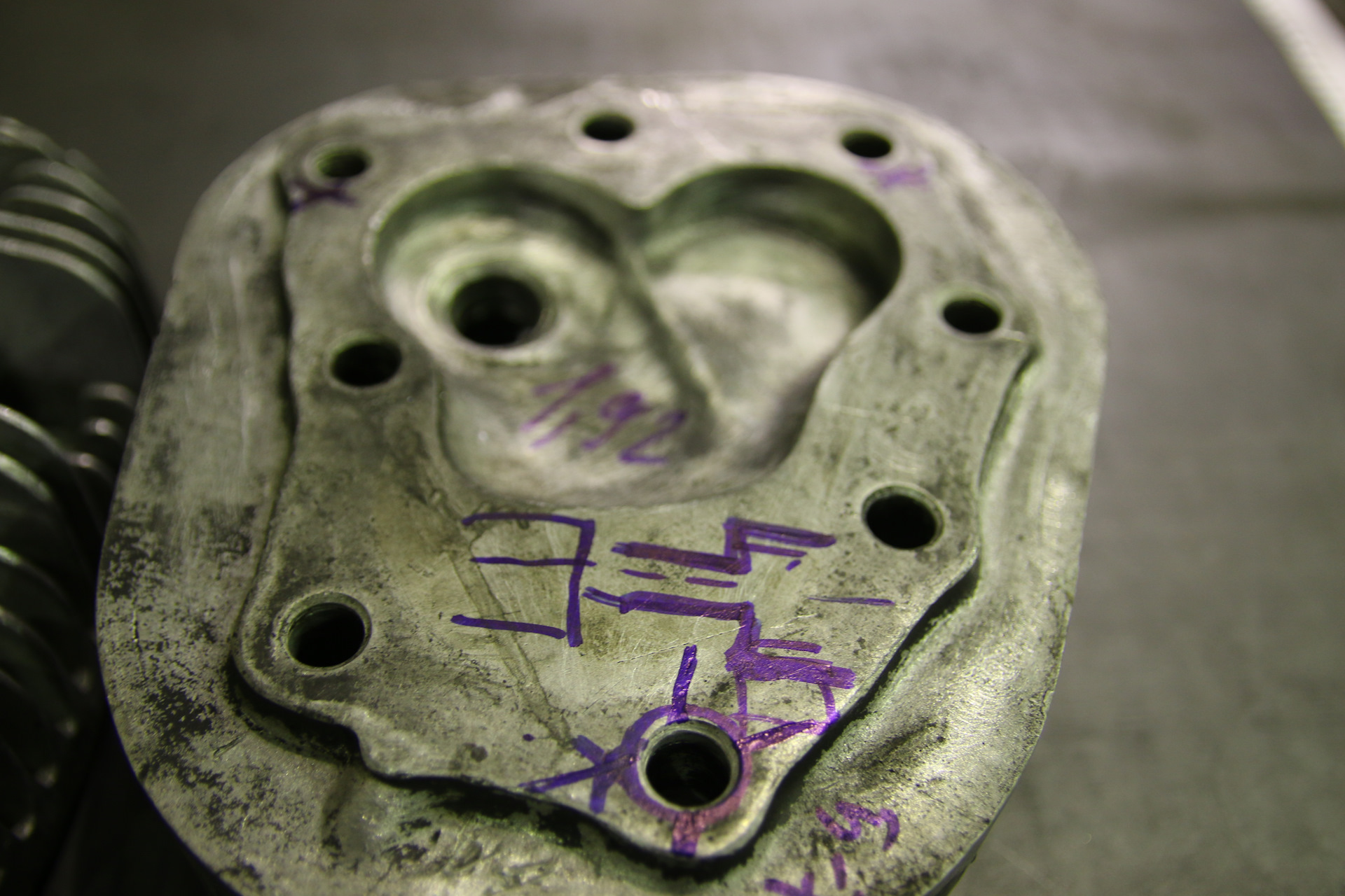

Это то что нам досталось в работу.

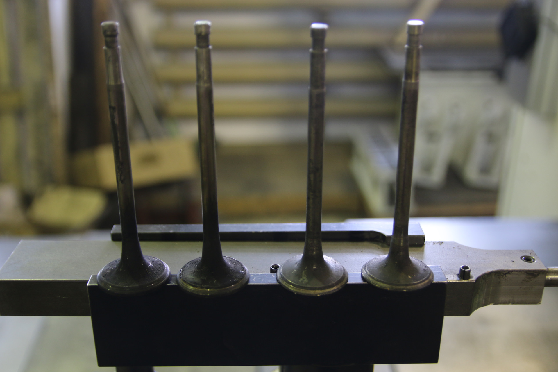

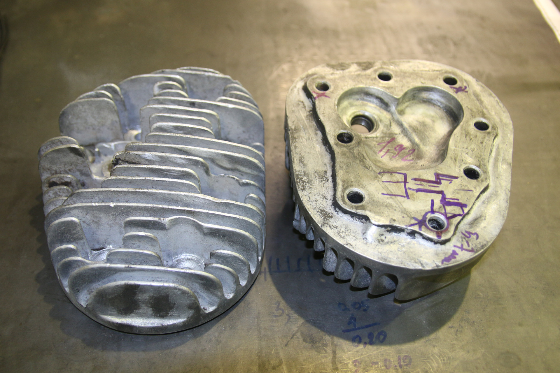

Задачи в принципе не очень сложные: гильзование, расточка и хонингование цилиндров, обработка плоскостей блока цилиндров и головок. Обработка клапанов и сёдел. Вот в принципе и все работы. На первый взгляд все просто.

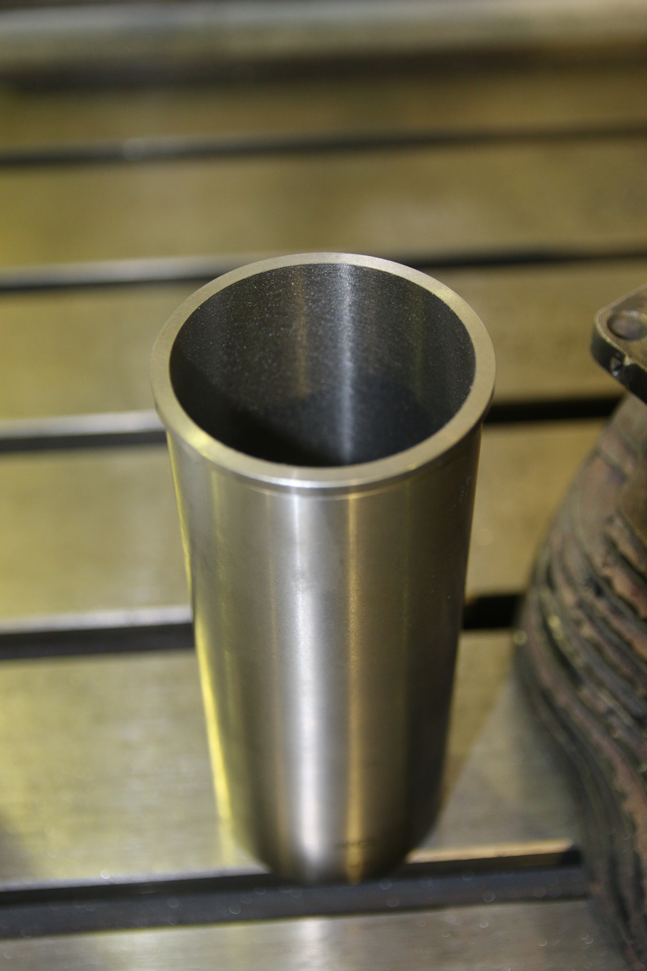

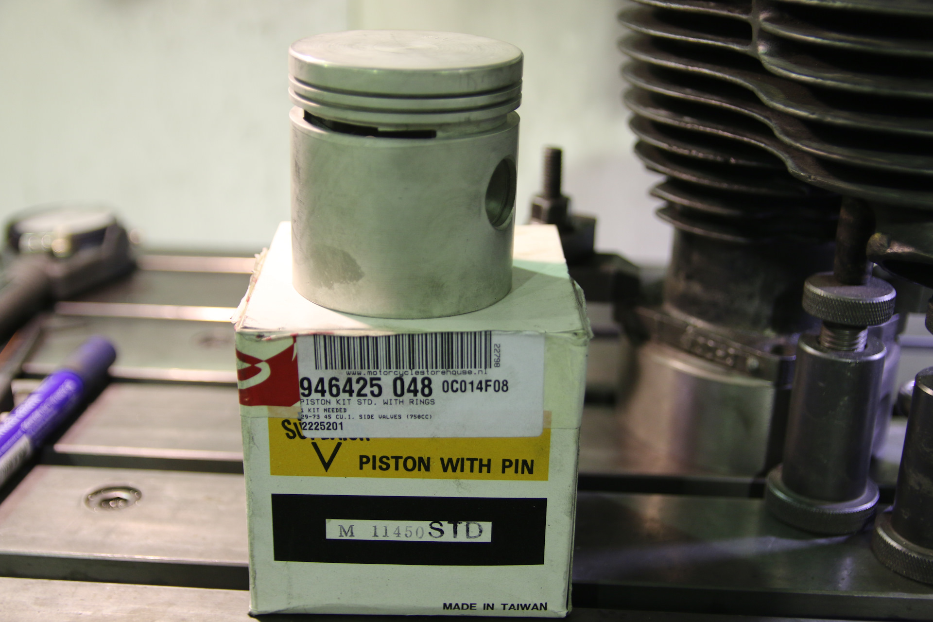

Запасные части — поршни и гильзы заказчик нам предоставил.

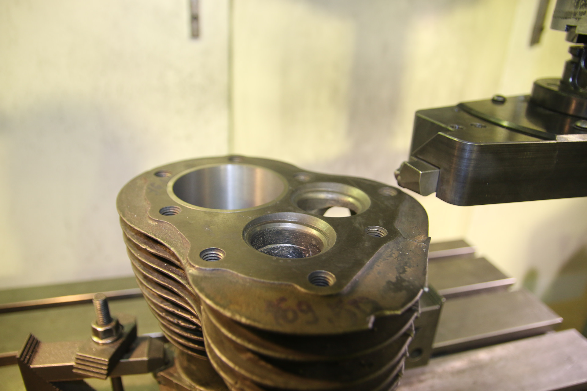

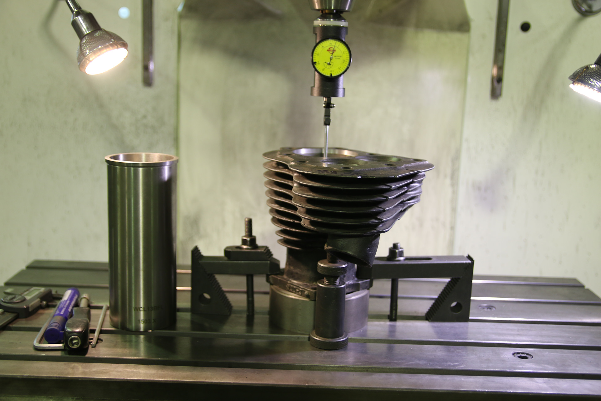

Начали с гильзовки.

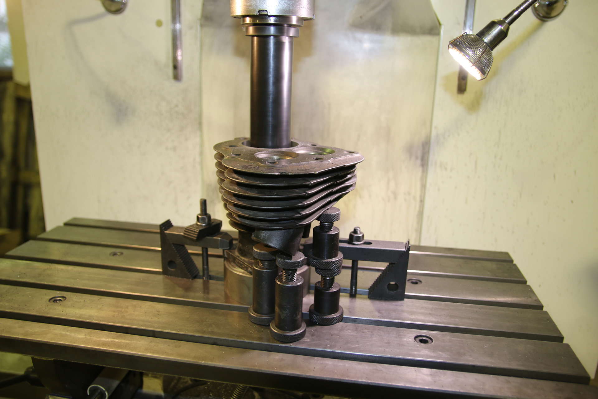

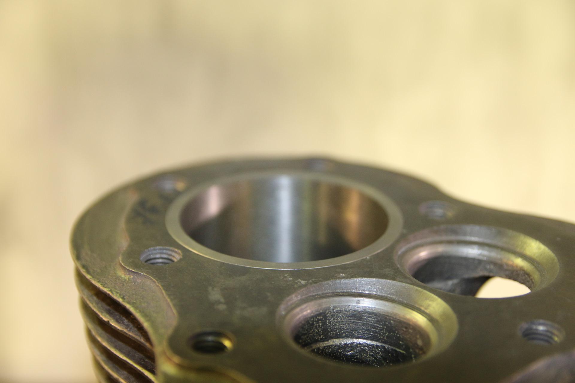

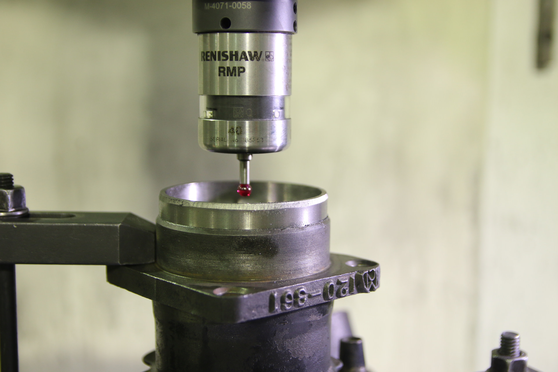

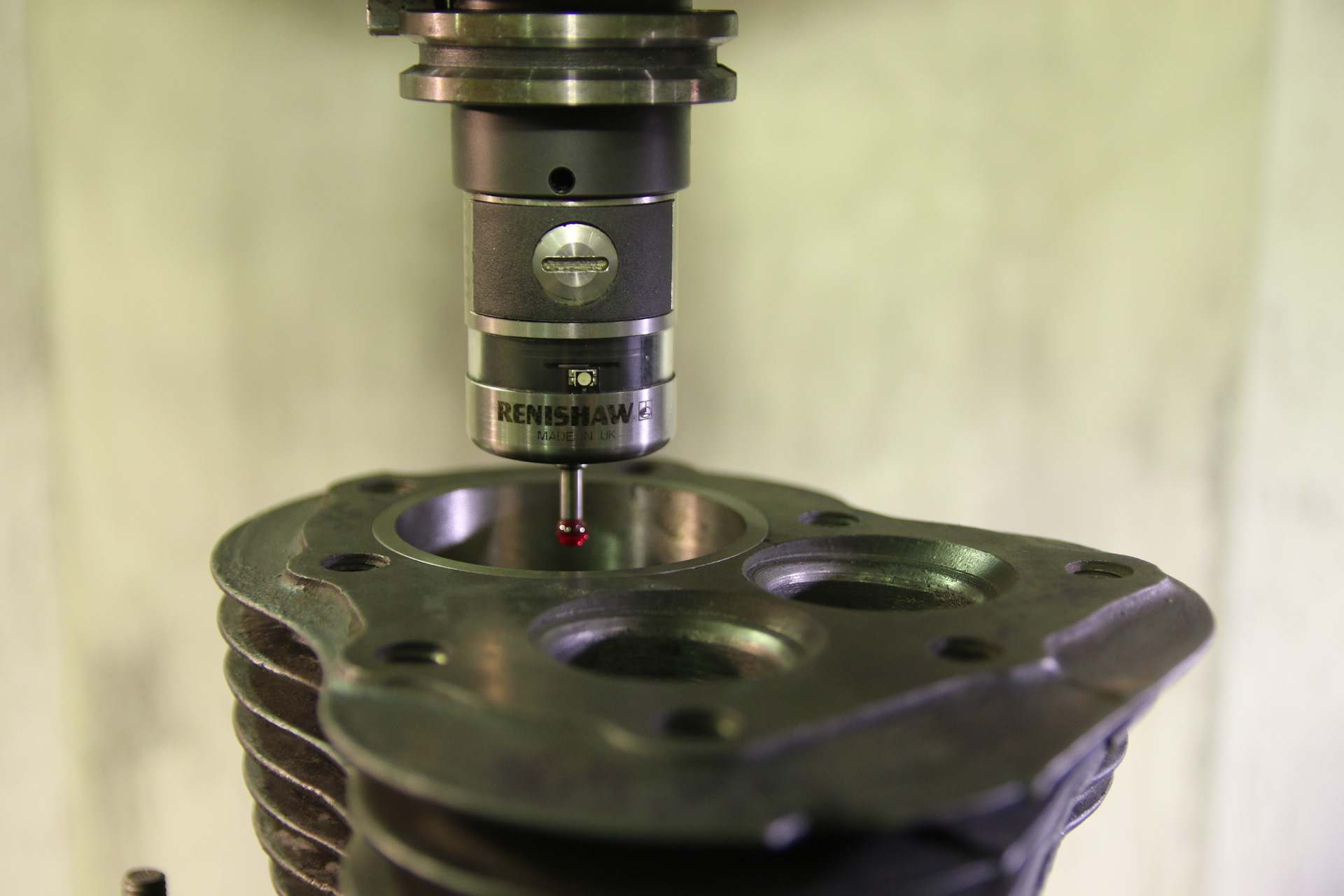

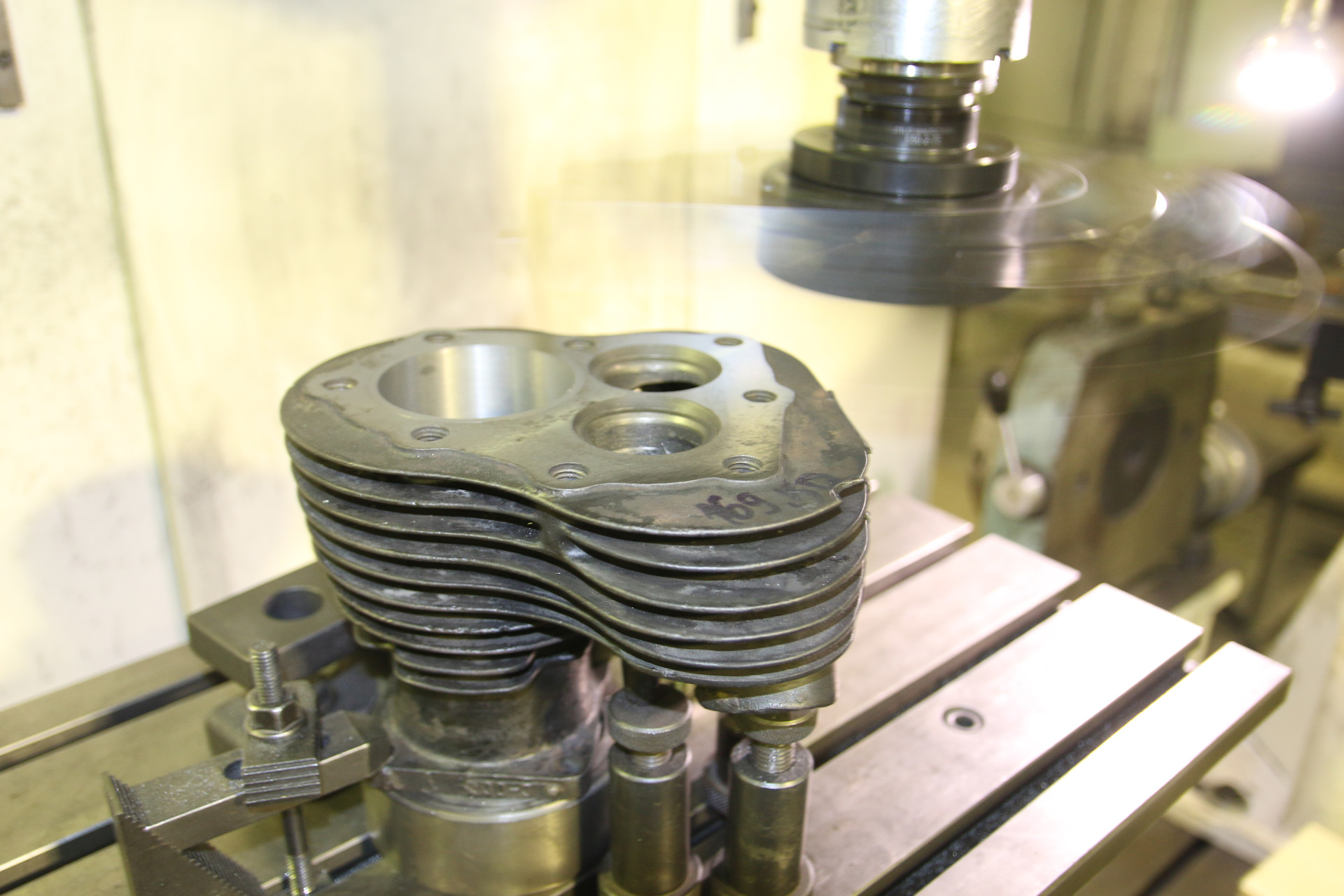

Затем решили обработать плоскость цилиндра

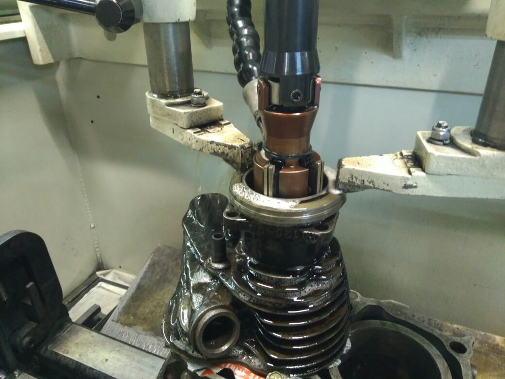

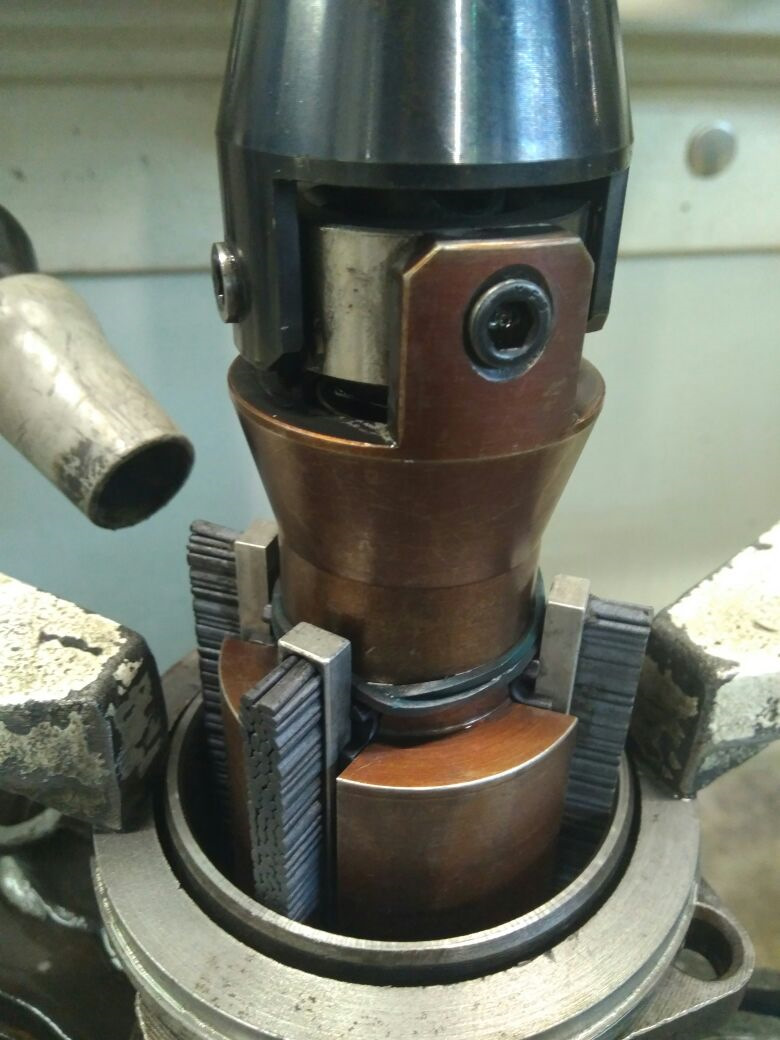

Затем хонингование и плосковершинная обработка
