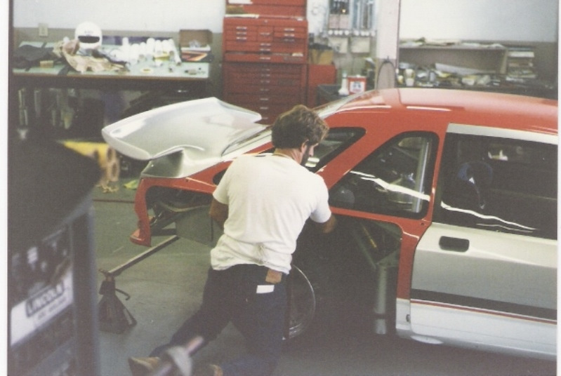

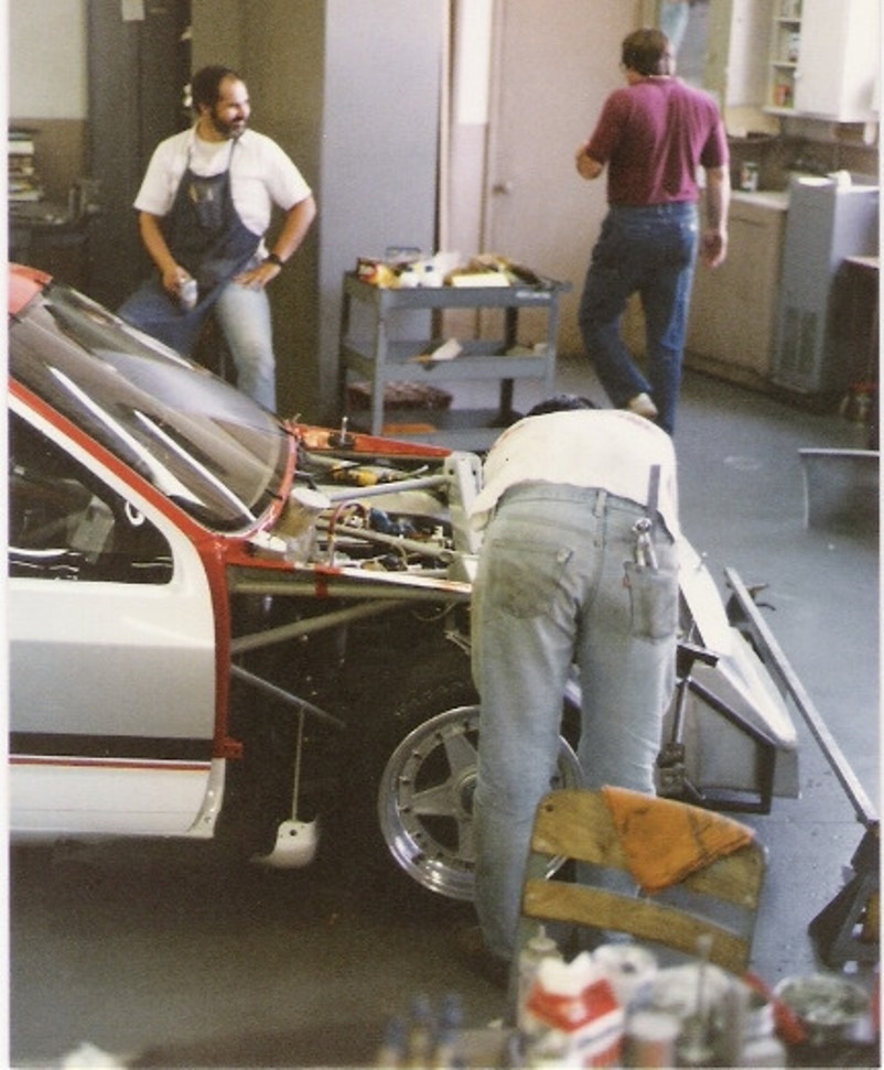

Первый гоночный автомобиль Merkur XR4Ti IMSA GTU был построен для компании Ford Motors Дэйвом Кентом (Dave Kent) из Kent Racing в Хоуторне (Hawthorne), Калифорния, США.
Планировалось, что участие в самых популярных гонках Америки будет частью маркетинговой стратегии задолго до того, как первый "серийный автомобиль для продажи" прибудет в США в январе 1985 года.
В ноябре 1983 года Ford отправил запрос в Kent Racing: "Разработать дизайн, построить и протестировать один Mercury Merkur XR4Ti для конкуренции в серии IMSA GTU 1984 года".
После того, как заказ на поставку был размещён, в феврале 1984 года, началось строительство автомобиля Mercury Merkur XR4TI GTU . По окончании постройки, с февраля 1985 года, автомобиль отработал в классе IMSA GTU около 88 часов.
В соответствии с правилами IMSA ( International Motor Sports Association), гоночный автомобиль Merkur GTU (Grand Touring Under 2,0 liter) представляет собой изготовленное на заказ шасси с пространственной рамой и кузовом, собранным из некоторых оригинальных кузовных панелей XR4Ti и панелей, изготовленных из стекловолокна.

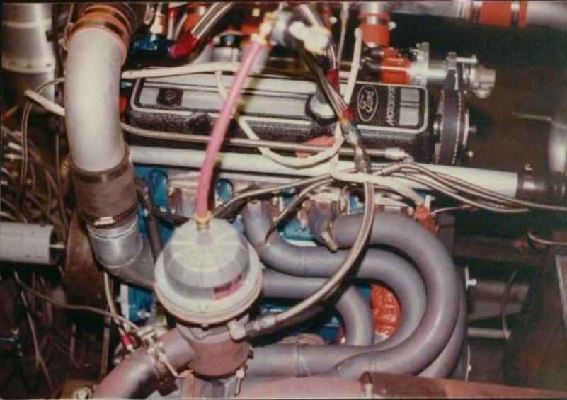

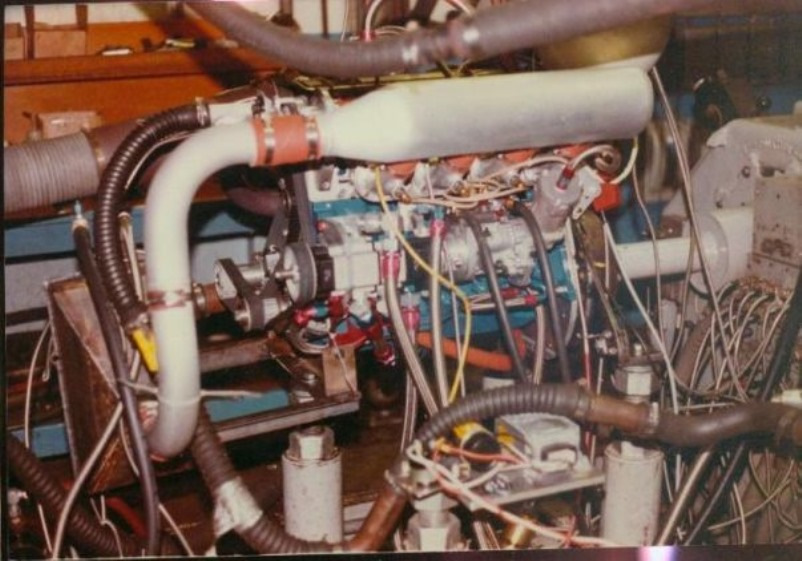

Гоночная версия двигателя была разработана и построена компанией Drake Engineering, потомком Meyer-Drake, создателем легендарного гоночного двигателя "Offenhauser".
Стоимость разработки автомобиля превысила$ 225 тыс!
11. СПЕЦИФИКАЦИЯ ДВИГАТЕЛЯ
Двигатели Drake Engineering, Irvine, California, на основе Ford Lima 2,3 литра (4-цилиндровый, 2-х клапанный двигатель с впрыском топлива, турбокомпрессором и промежуточным охладителем).
Объём уменьшен до 2 литров по правилам IMSA GTU.
Объём 1981 куб. см. (стандарт), 1996 куб. см. (+.015 ")
Отверстие 3.785 "
Ход 2.685 "
Коэффициент сжатия 7.5: 1
Шатуны Carrillo:
— Rod Length 5.5 "
— Pin Diam. 23 мм
— Big End 2.0 "
Коленчатый вал Velasco (заготовка — сталь 4340 )
Масляная система Weaver Brothers — многоступенчатый насос с сухим отстойником.
Водяной насос Offenhauser.
Сцепление Tilton multi-plate.
Инжектор Bosch (Porsche 924 GTR Carrera Turbo).
Зажигание Bosch .
Частота вращения 6 — 8000 об/мин.
Мощность:
— 350 л.с. при давлении в 1 бар, для гонок на выносливость;
— 400 л.с. при давлении в 2 бар, для спринтерских гонок.

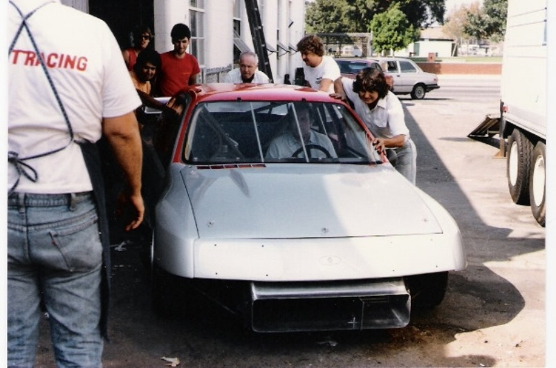

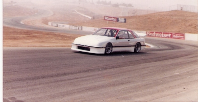

Во второй половине сентября 1984 года проводились тест-драйвы 4-х двигателей, а в октябре был проведён трек-тест на трассе Riverside International Raceway.
3 января 1985 года, в Лос-Анджелесе, Merkur XR4Ti впервые был представлен прессе!
18 февраля 1985 года последний трек-тест в Hawthorne Police Department, за неделю до первой гонки.

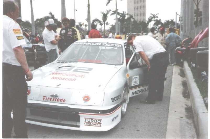

И, наконец, первая гонка — Löwenbräu Grand Prix of Miami !
Пилотом для только что построенного Merkur XR4Ti GTU был выбран 4-х кратный национальный чемпион SCCA, 3-х кратный победитель в Daytona 24 часа и победитель Sebring 12 часов, гонщик Ли Мюллер (Lee Mueller) ! Он также выиграл GTU Driver Championship на Kent Racing Mazda в 1981 году!
24 февраля 1985 г. — гонка Löwenbräu Grand Prix of Miami на трассе Miami Grand Prix Street Circuit. С 1983 по 1985 год, на первом дорожном курсе длиной 1,85 мили (2,98 км) в Bayfront Park, проходили мероприятия IMSA GT Championship и первый Гран-при Майами. 1983 год был весьма неудачным как в конкурентном, так и в финансовом отношении — сильный ливень превратил трек в трясину! Однако год спустя мероприятие возобновилось и получило огромный успех. В 1986 году соревнования переместились на новый трек в близлежащем парке Bicentennial.
Дистанция — 30 кругов.
На трибуне 9 000 зрителей.
На старте 28 автомобилей.

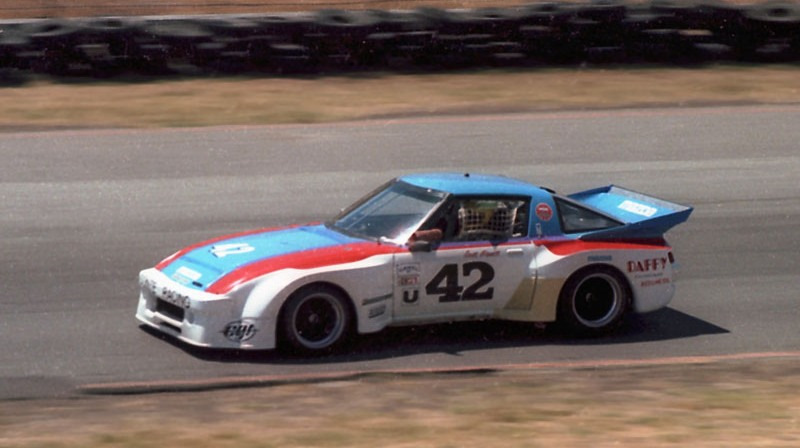

На поул-позиции — 25-летний гонщик Скотт Прюэтт (стоит запомнить это имя!) на Mazda RX-7, №42, которые доминируют в сезоне IMSA GT-85!
Победителем становится Джек Болдуин (Jack Baldwin) на Mazda RX-7, №76, проехав 89.319 км. дистанции за 46 мин. 18.340 сек. Следом за ним, с отставанием в 1.980 сек., финиширует Скотт Прюэтт.
Ли Мюллер, стартовав с 7-й позиции в стартовой решётке, финиширует 5-м, преодолев 29 кругов дистанции!
Первую гонку Mercury, Merkur XR4Ti, GTU бесспорно можно считать успешной!

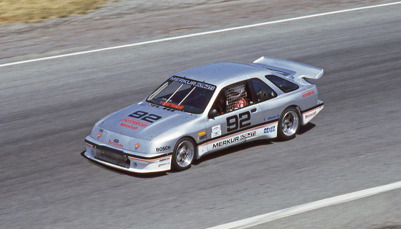

Экипаж Ли Мюллер / Терри Висгер, на Merkur XR4Ti, №92, занимает поул-позицию в классе GTU, с результатом 1 мин. 51.491 сек.; при скорости 168.886 км/ч. !
Победителем гонки стал экипаж Пит Халсмер (ещё одно имя, которое стоит запомнить) / Джон Мортон, на Porsche 962, №68.
К сожалению, экипаж Мюллера, проехав всего 39 из 115-ти кругов дистанции, выбыл из гонки из-за технической неисправности. У Merkur XR4Ti, №92 лишь 47-е место в общем зачёте и 17-е в классе GTU.

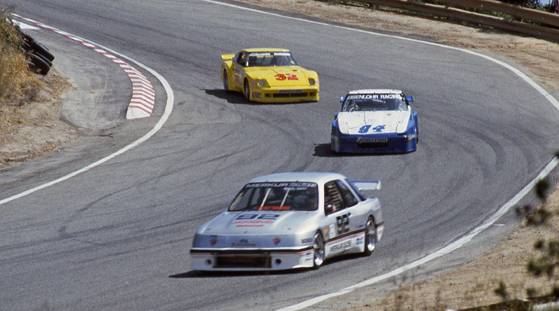

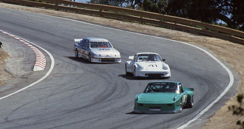

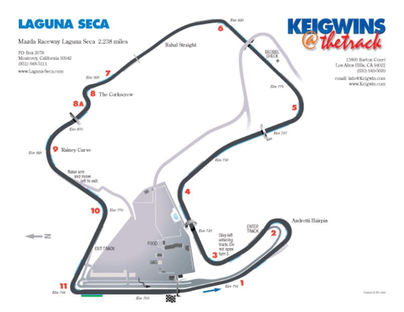

5 мая 1985 г. — 100-километровая гонка 22nd Annual Nissan / Monterey Triple Crown Laguna Seca на треке Mazda Raceway Laguna Seca.
Это кольцевая, 11-поворотная гоночная трасса, длиной 1,9 мили (3,058 км), расположенная рядом с городом Монтерей в штате Калифорния, США. Используется для проведения авто- и мотогонок, принимает этапы многих международных и национальных американских чемпионатов. Имеет множество подъёмов и спусков с общим перепадом высот 91 метр. Особенность трассы — поворот "Corkscrew" ("Штопор"), который является одним из самых известных поворотов на гоночных трассах в мире, сравним по популярности с "Eau Rouge" в Бельгии и"Grand Hotel" в Монако. Отличается крайней сложностью, поскольку самого поворота в момент торможения не видно. Что поворот из себя представляет: разгонная прямая в гору перед поворотом резко уходит налево и вниз, после чего практически сразу идёт правый поворот.
На старте 30 автомобилей: класс GTO -13; класс GTU -17.
Ли Мюллер занимает 11-ю позицию в стартовой решётке.

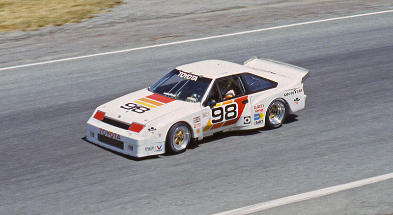

Победителем в этой гонке стал Деннис Аас (Dennis Aase), на Toyota Celica, №98, оторвавшись от
соперников на 15,076 сек.
Следом за ним на финиш приходит Билли Сшиперс (Billy Scyphers), на Chevrolet Corvette, №97.
На 3-м месте Боб Эрл (Bob Earl) на Pontiac Fiero #GTU-001 (Spice). В классе GTU у него 1-е место!

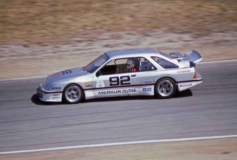

Ли Мюллер на Merkur XR4Ti, №92, пришёл к финишу 6-м, проехав 33 круга дистанции длиной 100.906 км!
В классе GTU у него 4-е место!
Проехав 32 круга дистанции, 5-м в классе GTU пришёл Скотт Прюэтт, на Mazda RX-7, в общем зачёте у него 8-е место.
