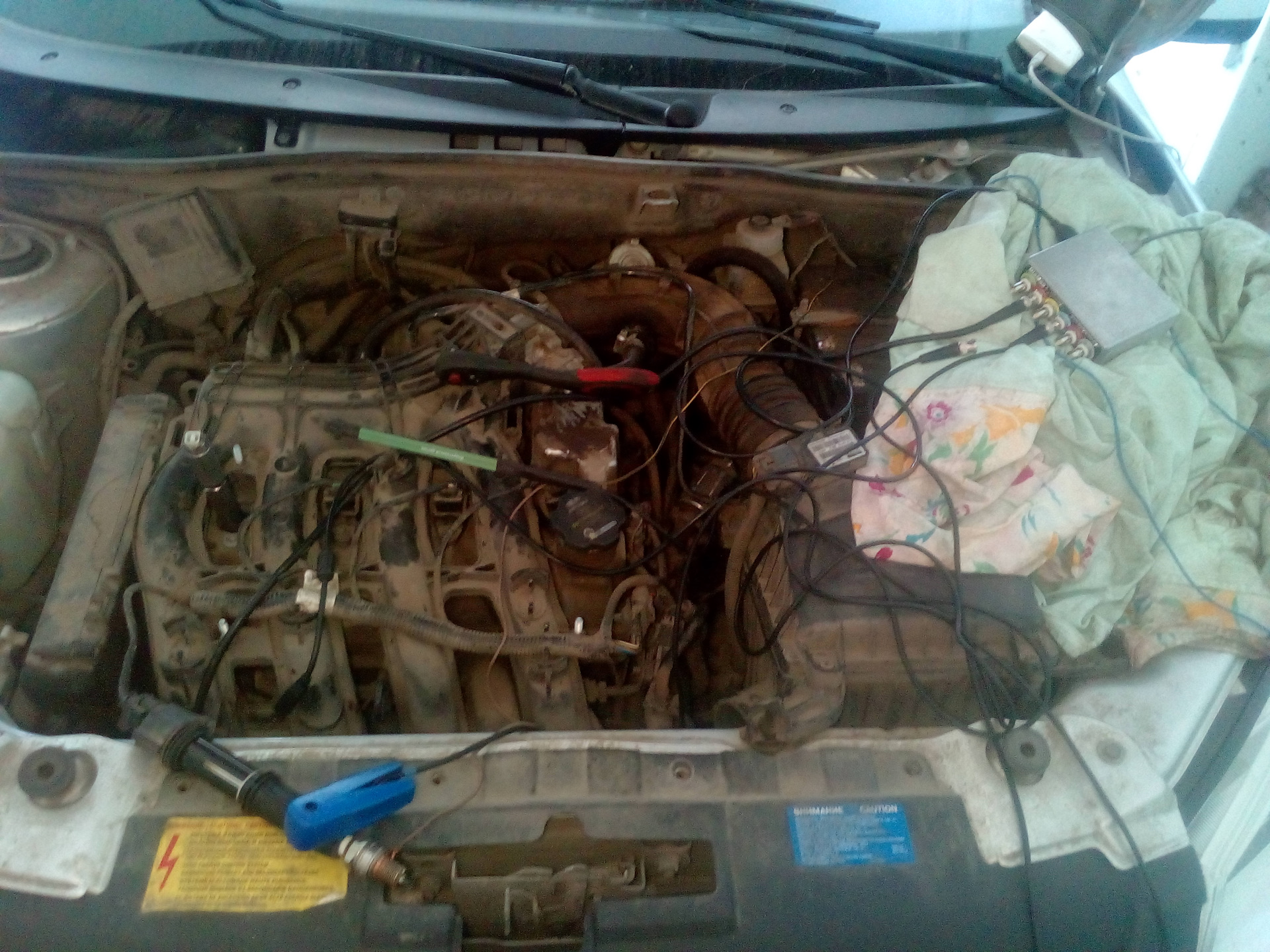

Сканер хороший прибор, но возможности его ограничены тем, что видит он только то, что видит ЭБУ. Как же быть в тех случаях когда необходимо посмотреть то, что выходит за "поле зрения" ЭБУ? На помощь приходит мотортестер.
Мотортестер — цифровой многоканальный осциллограф "заточенный" под работу с автомобилем. Мотортестер по праву называют "глазами диагноста". Ведь он позволяет увидеть то, что происходит с двигателем на самом деле, напрямую, минуя ЭБУ. Мотортестер позволяет снять сигналы с датчиковой аппаратуры, исполнительных механизмов, позволяет оценить состояние "железа" двигателя. Как говорил Алексей Пахомов: "Возьмите мотортестер в руки и у вас откроются глаза".
На сегодняшний день доступны мотортестеры разных производителей. Я остановил свой выбор на мотортестере Diamag 2. Это шестиканальный мотортестер представляющий из себя программно аппаратный комплекс, работает совместно с компьютером. Частота дискретизации 1 мГц, диапазоны измерений ±-0.1…±500 Вольт. Помимо стандартных проверок систем зажигания и датчиков поддерживает и тесты Андрея Шульгина, такие как CSS, Px, ElPower. В общем мотортестер Диамаг 2 хоть и маленький, но работать "по взрослому" умеет.
Осциллограммы снятые мной.
Пример работы.

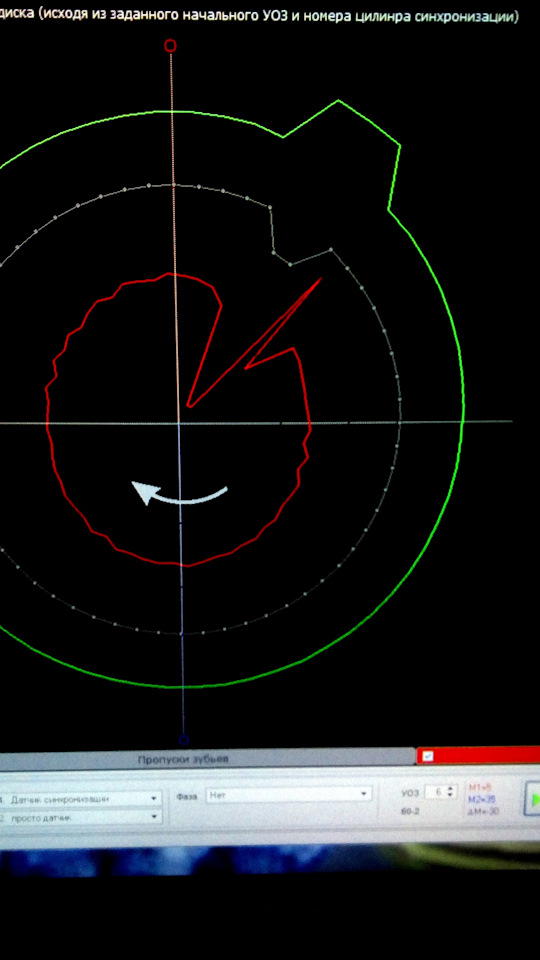

Лада Гранта АКПП двухтопливная газ/бензин. На бензине заметно снижение тяги, вялый разгон, при резком нажатии на педаль газа идут ошибки по пропускам воспламенения и бедной смеси. Автомобиль побывал в нескольких сервисах в том числе и у официалов. Были рекомендации по замене катушек и свечей. Владелец свечи заменил, изменений в работе двигателя не последовало.
Сканер ничего критичного не показал. Долговременный коэффициент топливной коррекции задран, но это показывает лишь то, что неисправность действительно есть.
Замер давления топлива показал исправность бензонасоса и регулятора давления топлива. Подключаем мотортестер.
Тест эффективности цилиндров показал: система зажигания исправна, форсунки более менее ровно работают, по "железу" проблем нет.
Вкручиваем датчик давления в 1 цилиндр.
Распределительные валы стоят правильно, сопротивления на выпуске нет, катализатор не забит, износа "железа" опять же нет. Но внимание привлёк момент зажигания. Искра бьёт практически в ВМТ, т.е. по факту зажигание позднее. При этом пропуски воспламенения и бедная смесь… Возвращаемся к скрипту CSS
Точки по окружности это зубья задающего диска ДПКВ. Считаем от двух выбитых зубьев, на ДПКВ должен попадать 20-й зуб. А здесь 21-й. Т.е. сигнал с ДПКВ несёт неверную информацию. ЭБУ не видит, что задающий диск свёрнут и работает со штатным УОЗ. По факту имеем позднее зажигание, смесь нормально не сгорает, ЭБУ видя бедную смесь увеличивает топливоподачу тем самым усугубляя положение. А причиной всему свёрнутый резиновый демпфер на шкиве коленвала. После замены шкива коленвала вновь подключаем мотортестер.
ДПКВ приходится точно на 20-й зуб как и должно быть
Искра бьёт куда положено, УОЗ вернулся на место.

а почему 21 зуб это позднее а не раннее? на сколько я помню позднится когда диск против часовой провернут а не ПО. 19 зуб это позднее.
Диск вращается 1,2,3,4,5… 20 — ВМТ. Если ВМТ это 21-й зуб — зажигание будет поздним. Кстати, на глаз по диску этого можно и не увидеть, зато мотортестером на раз.
Ну с чего поздним то подумай. Я видел десятки провернутых дисков и шпонок. Мотор крутится по часовой. Зуб получается идет на один вперед по часовой.значит 20й будет ДО вмт а 21 в ВМТ. Когда сворачивает шпонки и демпферы то беззубый пропуск аж ваерх смотрит а тут наоборот он аж справа. Я к чему- у меня такая же ситуация. Я теперь с диамагом и выдрачиваю свой мотор. Снимал задающее и ничего там не провернуто. Все жестко все а месте. Походу это брак.
Давай рассуждать вместе. Коленвала вращается по часовой. Соответственно и ступица шкива привода генератора тоже по часовой. Навесное это нагрузка и она создаёт сопротивление вращению коленвала. И получается что ступица шкива вращается по часовой, а на венец действует сила против часовой. Между венцом и ступицей прослойка резинового демпфера. Позднить зажигание будет при смещении маркерного диска на 1 зуб, т.е. 21 зуб на дпкв. Исправный диск — 20 зуб на дпкв. Диамаг это отчётливо показывает. Я пробовал вычислить на глаз на какой зуб приходится дпкв, но при смещении на 1 зуб достоверно увидеть глазом это не смог. Зато Диамаг видит.
С Диамагом и CSS есть один момент: надо правильно выставить УОЗ перед выполнением скрипта. Иначе скрипт неправильно покажет зуб на дпкв. На ВАЗовских движках обычно достаточно стоящих в программе по умолчанию 10 градусов.
Если диск провернёт сильнее тогда и получится то, о чём ты говоришь, и что пропуск не на месте ты и глазом увидишь.
Брак никто не отменял.
Да, если ты с Диамагом сделай тест Px и посмотри реальный УОЗ и фазы. От этого и пляши. Делать выводы по одному скрипту при не явной неисправности преждевременно.
Да, если есть датчик фаз можно снять осциллограмму и с ним.
получается если у тебя часы показывают вместо 9 часов утра 10 то они отстают?)))) я на глаз вижу у себя на авто что вперед. Там все просто-2 зуб напротив ремня грм. А тут 3 получается. Смотр-20 зуб уже прошел а ВМТ ещё не наступило. Так кто из них запаздывает ВМТ или зуб? А сила противодействия сворачивает демпфер назад т е ВМТ остается на месте а 20 зуб заваливается ДО датчика и попадает на 19 или даже 18 зуб.Уже ВМТ а у тебя 20й(искра) ещё в пути! Если б против часовой вращался то 21 это было поздно.
Давай с начала. По задающему диску ЭБУ видит ВМТ. Видит он её по 20-му зубу. Соответственно увиденной ВМТ и формируется УОЗ. Диск вращается по часовой, зубья при этом считаются против часовой: 1,2,3,4,5… И вот 20-й зуб. Но он у нас стоит на месте 21-го и ЭБУ увидит ВМТ чуть позже, чем она есть на самом деле, соответственно у нас и фактический УОЗ выйдет поздним что отлично видно на осциллограмме давления в цилиндре.
Ещё раз: диск вращается по часовой, зубья считаются против. При смещении диска на один зуб 20-й зуб оказался на месте 21-го, а ДПКВ в фактической ВМ напротив 21-го зуба. Получаем позднее зажигание.
Напиши в личку почту. Я пришлю тебе осциллограммы с этой Гранты до и после замены шкива чтобы нагляднее было.
)))) жжошь)))) допустим искру дает по 20 зубу. Искра жахнула, поршень еще не дошел. Зажигание что опаздывает?
Читаем внимательно: "По 20-му зубу ЭБУ видит ВМТ". Не искру даёт, это же не трамблёр, а видит ВМТ. Ты вроде прошивками занимаешься, а такие глупости пишешь.
Посмотрел ранешние комменты. Это ты мне тогда и доказывал что глаз точнее мотортестера. Так вот, на очередном ВАЗовском 16V с отстающим на 1 зуб шкивом ДПКВ попробовал увидеть смещение, как ты и советовал, глазами. К сожалению так очень легко ошибиться т.к. на дпкв приходится смотреть под углом. Не отрицают, при большом опыте можно увидеть и глазом, но мотортестером проще и быстрее.
Да, пересмотрел свои осциллограммы с исправных 16V, искра бьёт между 18 и 19 зубом. При этом дпкв приходится на 20 зуб.
