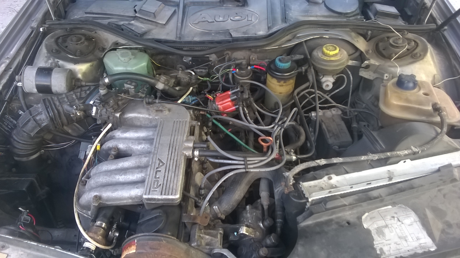

З: — У меня Ауди 100, с "Жетроном", 5-ти цилиндровая, ну я вам когда-то звонил по поводу переделки на Январь, у вас было дорого, в общем я поставил в "другом месте", "там" дешевле. Машина если на улице "холодно" — не заводится, а когда заводилась нихрена не едет, ХХ живет своей жизнью на всю ширину тахометра, пердит, троит, двоит, адски жрет, что бензин, что газ. Я не знаю, что делать.
Немая пауза.
Я: — Да, Вам не обязательно знать, что делать, в данном случае. А что говорят "оттуда" по этому поводу?
З: — Да я после того как машину забрал, до Киева кстати еле доехал, то ли на 3-х, то ли на 4-х цилиндрах, звонил пару раз, сначала брали трубку, а после третьего звонка морозятся и всё, я не знаю что делать, посмотрите?
Я: — Посмотрим …, понюхаем …, поСЧупаем — в общем приезжайте. Было интересно, как же делают "там", дешево и быстро.
В назначенный час, машина приехала, и даже своим, пусть не уверенным, но ходом !
Открыли капот. Вроде все на месте: 5-ть индивидуальных катушек, 5-ть форсунок, Январь 5.1 (вернее переделанный, навесным монтажом, Микас 7.6 для работы с 5-ть цилиндрами, накрытый крышкой от 41-го Января) вроде, на поверхностный взгляд, с полным набором датчиков. 1 цилиндр точно не работает. Пытался подключиться диагностикой. Не вышло, ЭБУ на связь не выходит.

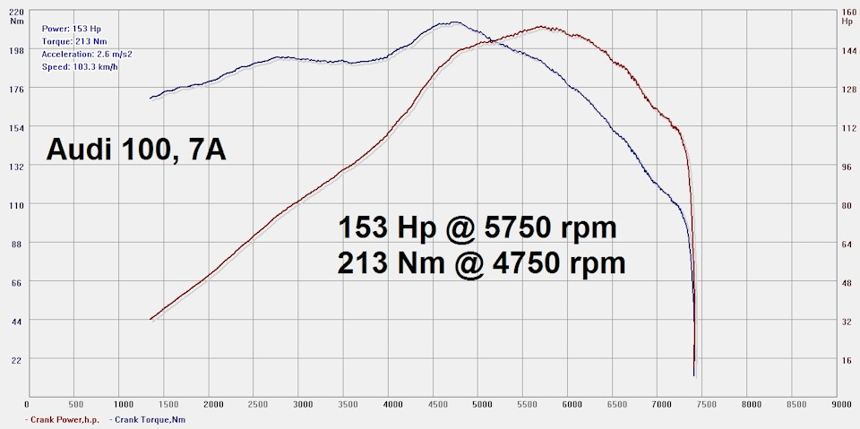

Одну подобную 5-ти цилиндровую машину я уже настраивал, в ней осталось родной система зажигания, а сам хозяин авто инсталлировал Январь 5.1-71 (одновременный впрыск).
Есть некоторая потеря мощности, в связи с отсутствием экрана на выпускном коллекторе, вследствие чего, впускной коллектор нагревается до 120 градусов по Цельсию.
Работает уже больше года просто прекрасно во всех режимах, без поломок, даже мелких в т.ч. с ГБО 4-го поколения.

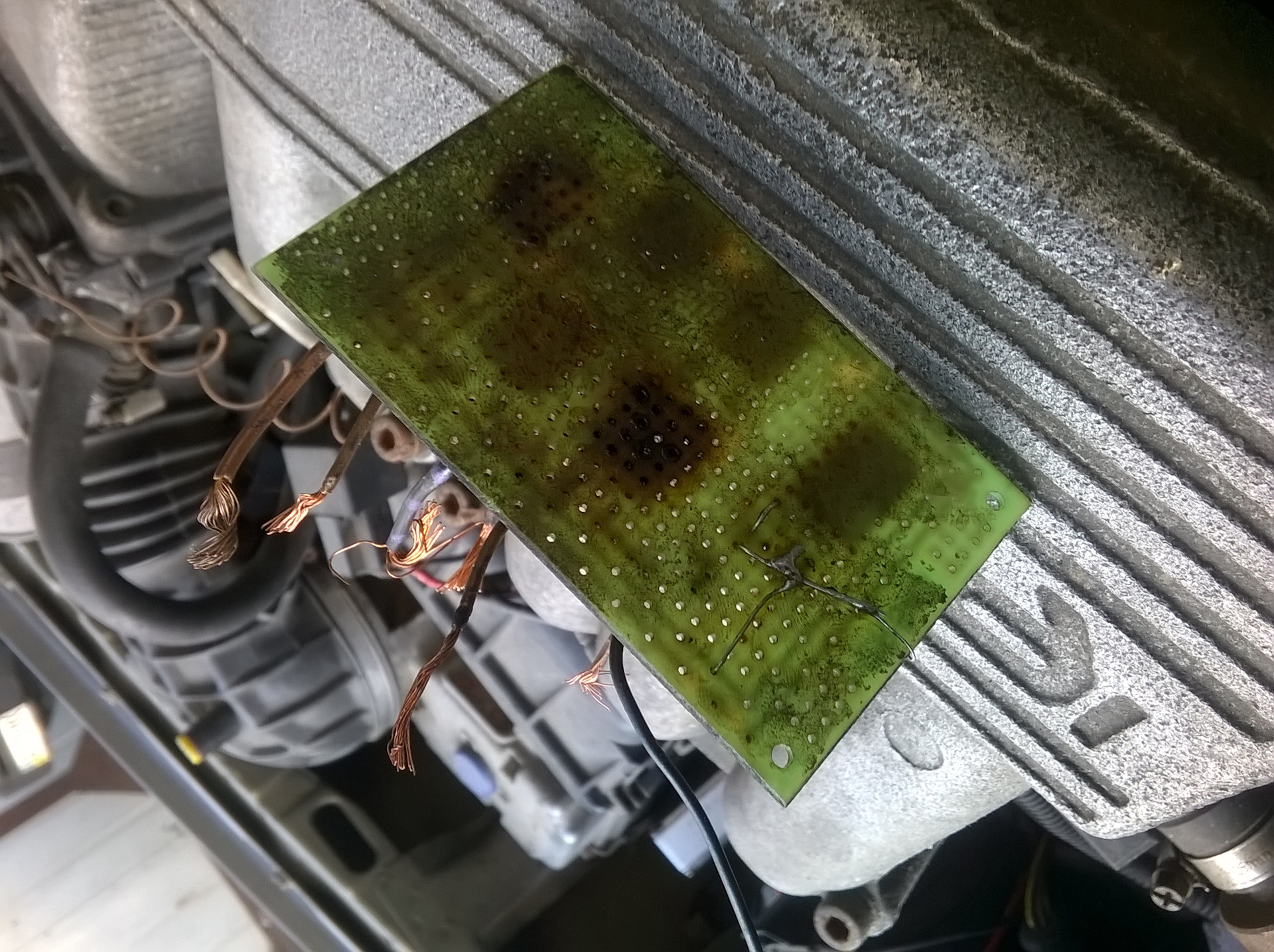

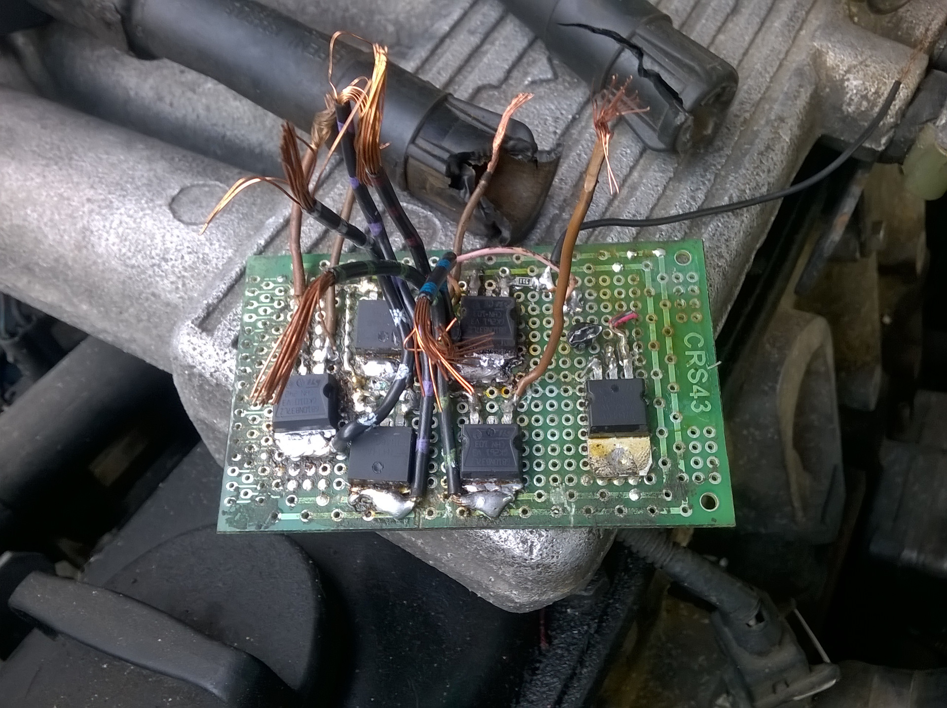

В процессе реанимации к жизни системы ЭСУД пострадавшей от КЗ с оплавившейся проводкой, становилось более менее понятно почему "там" дешево:
Это был "КОММУТАТОР" для пяти индивидуальных катушек:

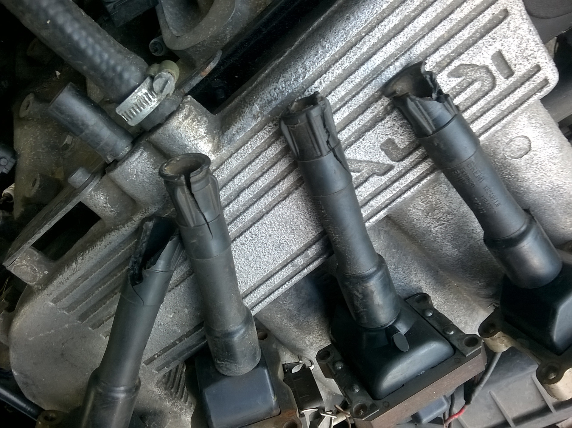

А это сами катушки (явно не из новых, в упаковке)
Но это еще не все:
— Несмотря на то что расчет топливо-подачи осуществлялся наверное по ДАДу ( я точно сказать не могу, т.к. подключиться диагностикой не удалось к блоку, но ко мне приезжали машины, у которых стоял ДАД, но топливо считалось "по дросселю", причины неизвестны), Датчик Температуры Воздуха — отсутствовал.
— Датчика Детонации отсутствовал, так же как и проводка для ДД идущая от ЭБУ. Детонацию не слухали.
— Датчик Кислорода для обратной связи тоже отсутствовал. Мало того, отсутствовал даже порт для самого датчика в выхлопном тракте, т.е. куда вкручивали ШДК и как настраивали топливо нипанятна — "дырки в выхлопе нет", а скорее всего никак не настраивали — на столе написали и "нахзаворота", т.к. время деньги.
— Не подключена такая мелочь, как лампочка "ДжекиЧана".
— все соединения на скутках, смотках — по быстрому.

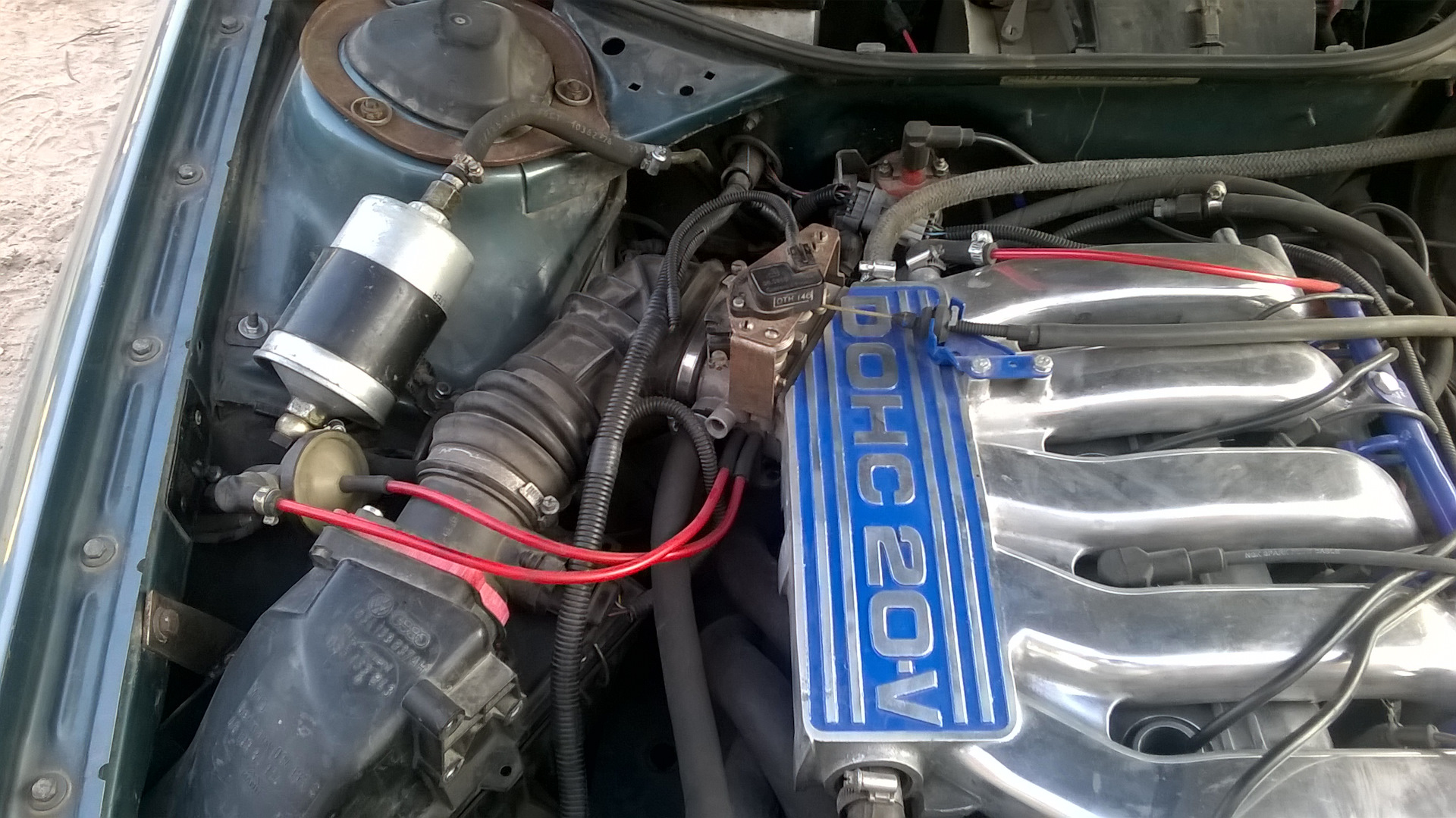

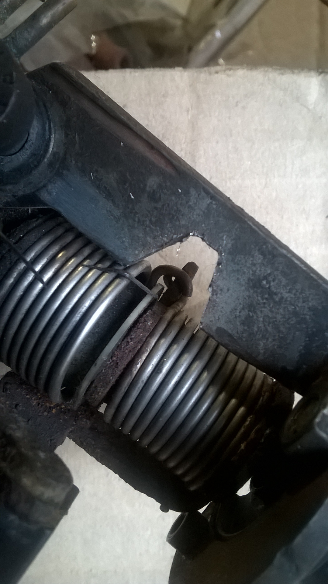

— Крепление ДПДЗ сделали по быстрячку, но потом видать выяснилось, что при открытии ДЗ, в само крепление упирается выступ, за который цепляется возвратная пружина ДЗ. Не беда, откусили нафиг выступ — пружина разжалась, усилия для возврата ДЗ в 0 стало недостаточно — как итог: Дроссель в 0 не возвращался, а ведь достаточно было сделать вот так:
— в процессе работы с проводкой форсунок стала ясна еще одна подробность: 5-я форсунка и 5-я катушка управляются одним выводом из ЭБУ. Но если в случае с форсункой дополнительный импульс, продолжительностью ="время накопления" приведет максимум к пере-обогащению смеси в отдельно взятом цилиндре со всеми не смертельными вытекающими последствиями, то лишний импульс ="времени открытия форсунки", которые совсем не производительные и временем открытия "овер 5мс", для индивидуальной катушки 5-го цилиндра = перегрев = катушка капут.
Эт так, по крупному.

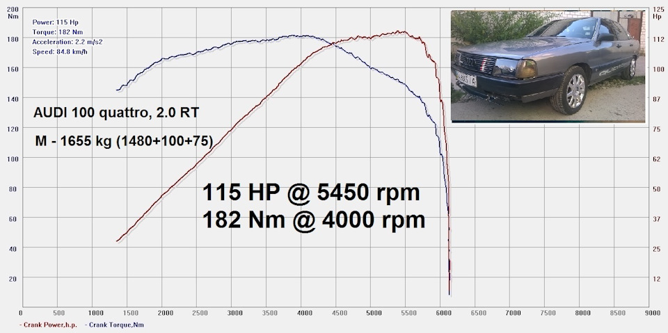

В общем автомобиль вернули к жизни:
Зажиганием управляет блок МПЗС.
Подачей топлива управляет Январь 5.1 (одновременный впрыск).

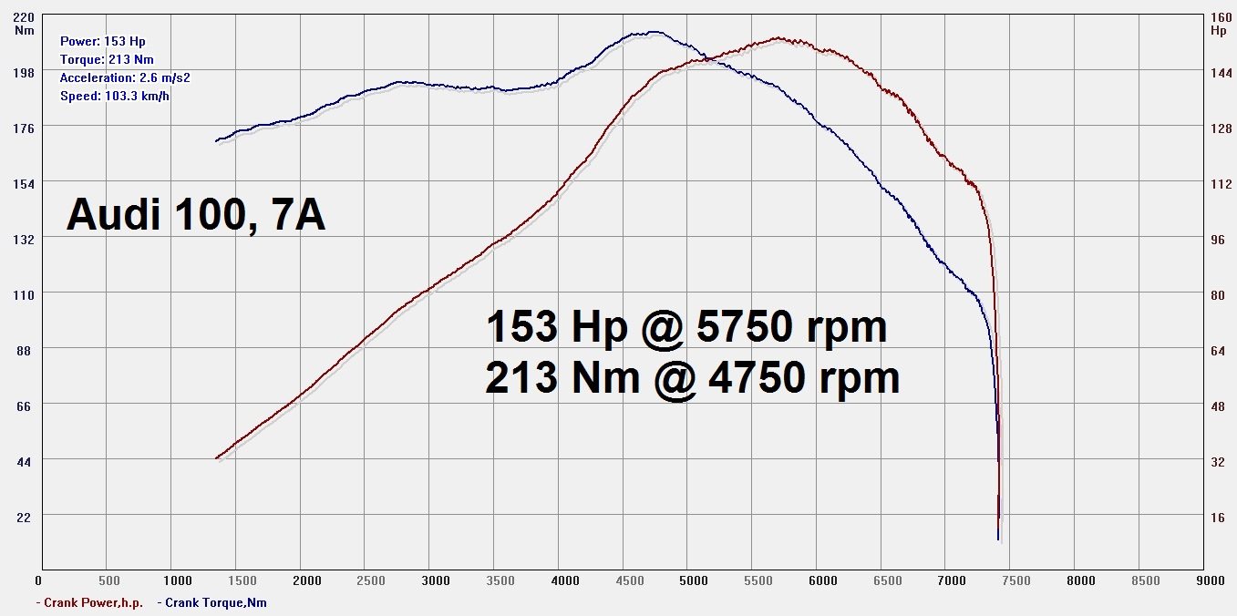

настроили и получили следующий результат:
Отлично едет как на бензине, так и на ЛПГ, во всех режимах.

С 7А мотора снять 150 кобыл. Чето херовенький настройщик с вас.
Ну какой есть. Доступа к картам зажигания нет, ECU управляющий зажиганием не родной … так что, что есть то есть. Ну и температура впускного ресивера 120 градусов, это тоже на учесть. Думаю справитесь …
