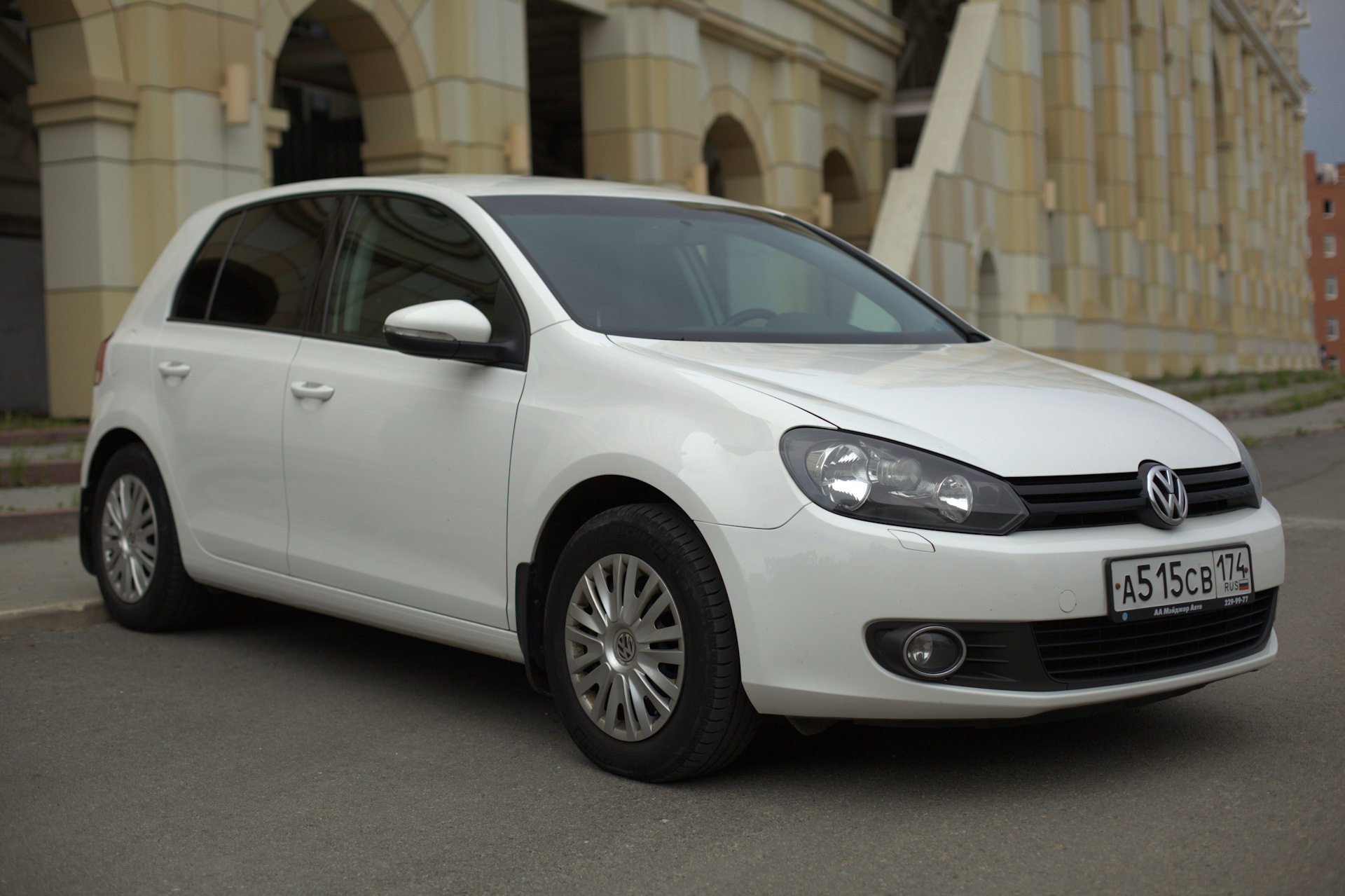

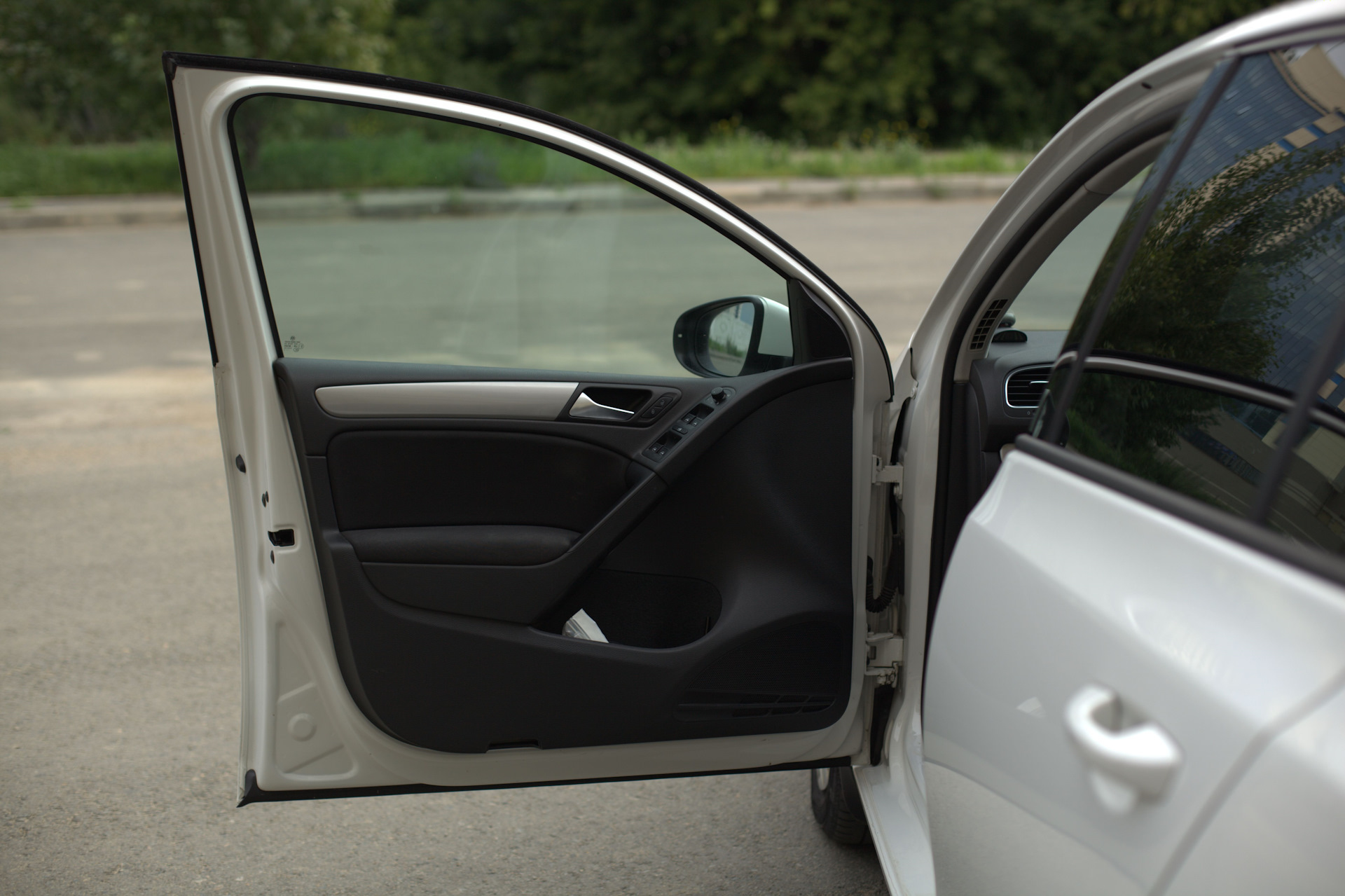

А нашли мы Volkswagen Golf 1.4 TSI двигатель CАХА 122 силы и DSG7, 2012 г.в. за 487.000 рублей. То есть по цене Rio-Solaris мы купили идеального Гольфа. Погнали смотреть состояние.

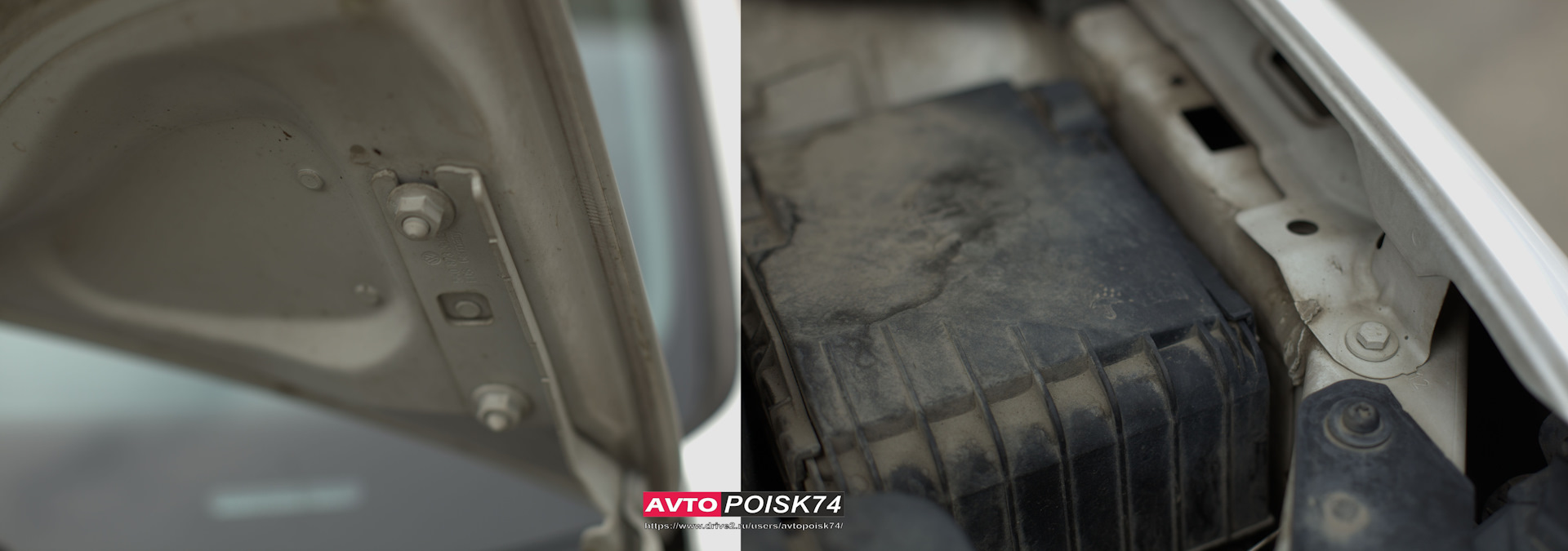

Родная краска по железу! Снималась только крышка багажника, там меняли жгут проводов, это подтверждено официальным дилером, где машину мы так же пробили. Все ТО у дилера! Пара хозяев.

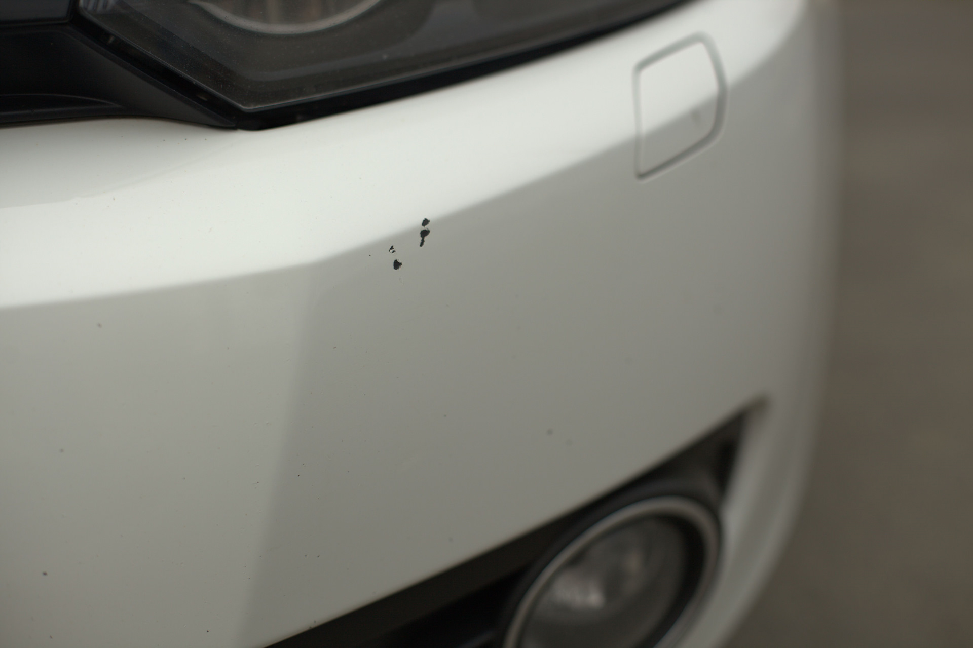

Из косяков было треснутое лобовое стекло(уже заменено на новое). Сколы на капоте и небольшие косяки по бамперам на фото ниже. И это все при пробеге почти 110.000 км.
Стоит почти новая летняя резина Michelin правда на штампах и хорошая зимняя импортная резина. Не грыж, ни кривых дисков.

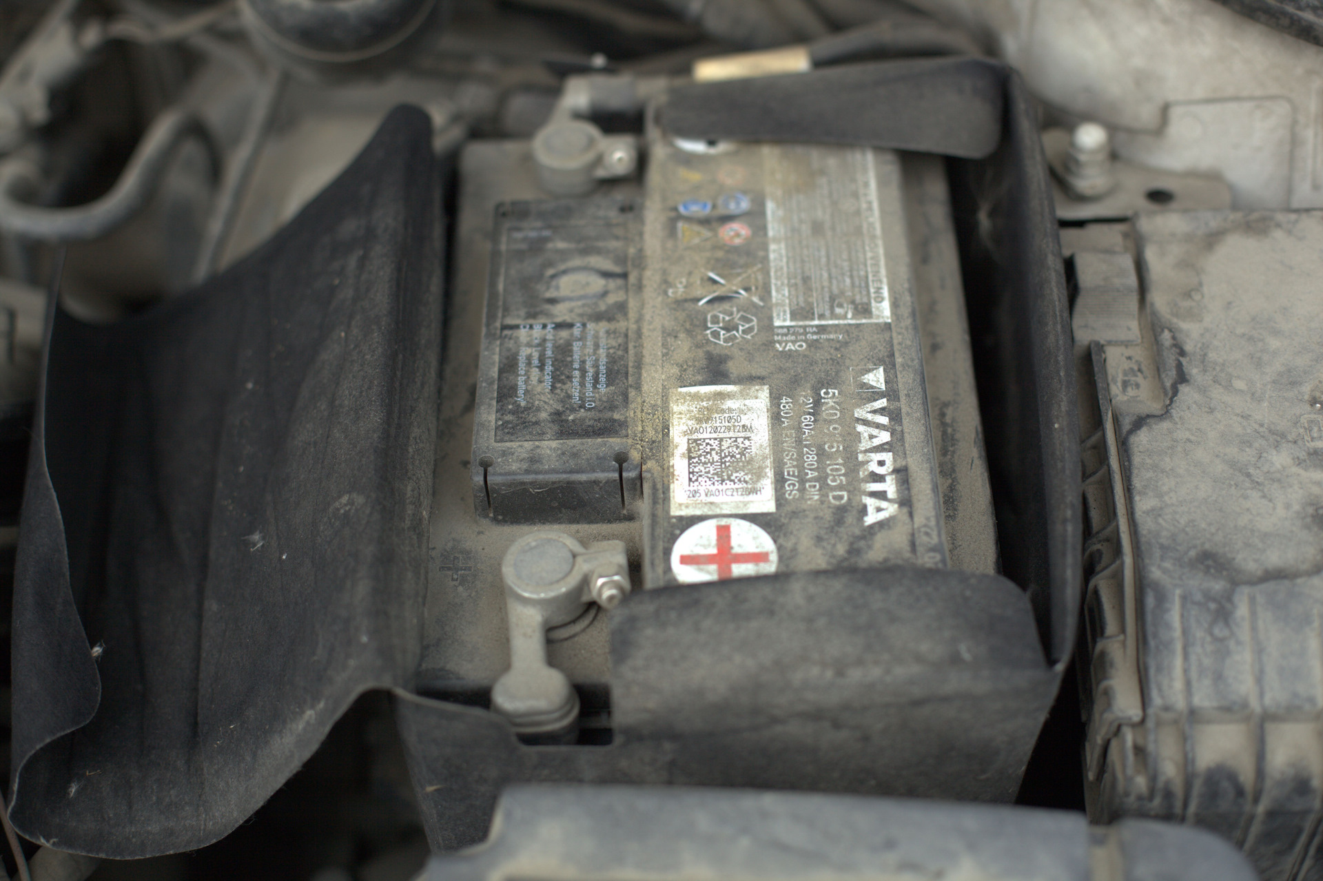

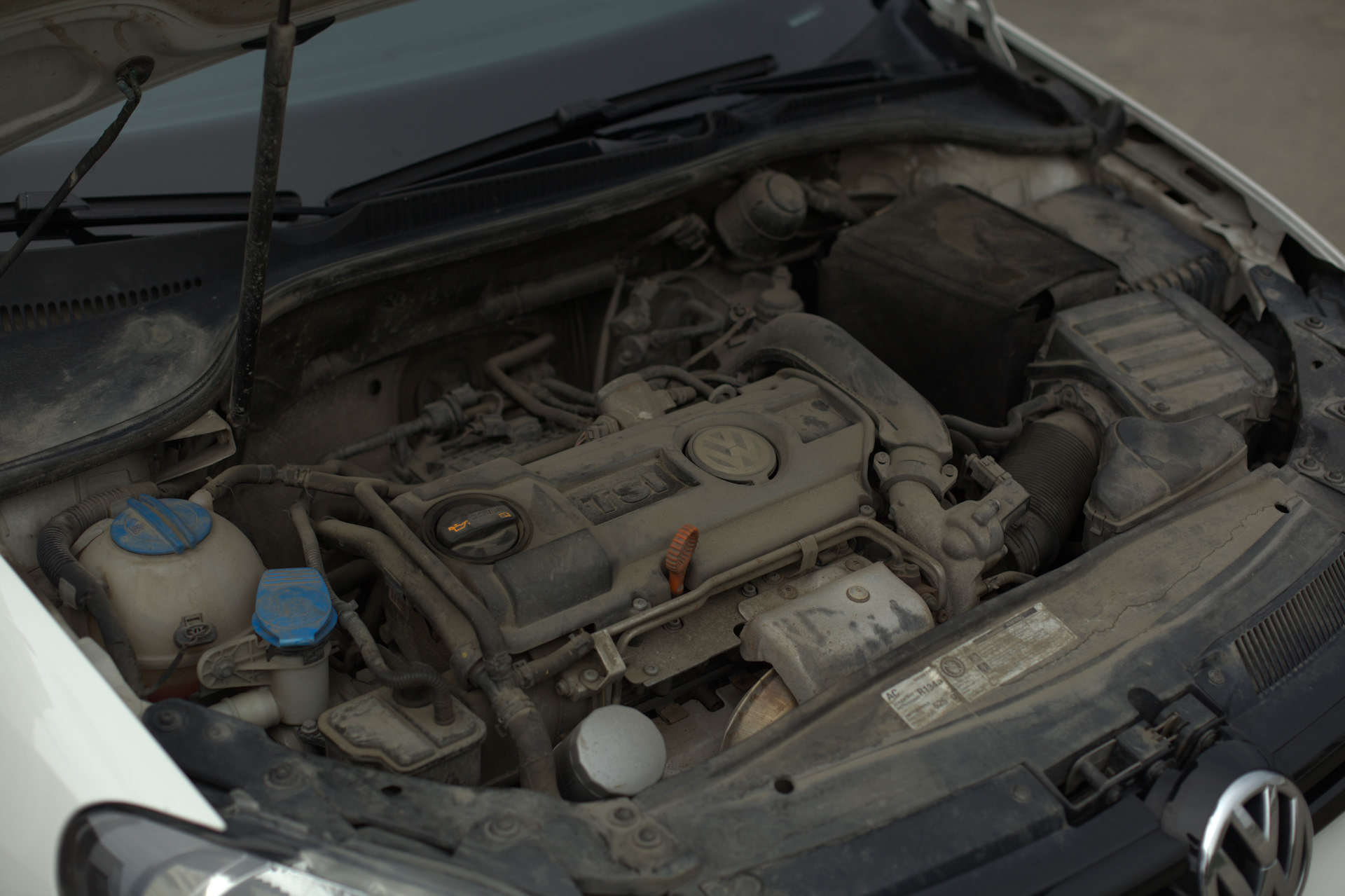

Под капотом ничего не снималось по навесному железу и бла бла бла. Думаю Вам интересно другое. Но поймите, по цене не лучшего Соляриса на палке, купили идеальный GOLF!
Подкапотка и двигатель.
Здесь мотор 1.4TSI САХА на 122 силы. Если чипануть его до 150 сил, то ресурс Вы практически не потеряете. При этом динамика 9 сек(примерно) до 100 км/ч и расход в городе 8 литров топлива. Трасса и того меньше. То есть кушают эти моторы меньше чем некоторые Лады, а едут лучше, чем многие Японцы. С каждой сотней километров Вы экономите на горючке, и при слове ГБО Вам становится смешно, потому что на TSI ездить часто дешевле, чем на ГБО!
Проблемы этого мотора кроются в цепи ГРМ. Да-да, такие велосипедные цепи, что могут и не проехать 50.000 км. Но здесь к пробегу почти 110.000 км цепь никто не менял. Хорошо это или плохо? Я каждому покупателю этих авто говорю — не меняли цепь? И ты купил такую машину? Не жди, когда у тебя цепь перескочит или затрещит, поменяй ее сразу после покупки! Цена до 20.000 рублей и у Вас новая цепь и ресурс 100.000 км! Один мой клиент и вовсе за 12.000 рублей сделал это, при этом у него пробега за 300.000 км — 436. Автомобиль из Европы. VW Passat B6
И поймите, не надо говорить что дорого, не надо говорить что сломалась, надо просто покупая такую машину закладывать в стоимость авто замену цепи ГРМ и за нее торговаться. Понимаете? И любой настоящий ВАГовод не будет говорить что дорого или говно, он просто знает, как правильно покупать ВАГ.
Масложор. При слове VAG или TSI все сразу в один голос орнут — ЖРЕТ МАСЛО ПО-ЛЮБОМУ! И знаете чем отличается ВАГовод от Вас или подборщик понимающий в ВАГах? Мы знаем, что жрут масло не все двигатели, что САХА на 122 силы один из беспроблемных ВАГомоторов. Что была старая поршневая и новая поршневая(на других двс). И так далее. Много тонкостей. И кто их понимает, тот получает технологичное авто которое отлично едет по цене Рио-Соляриса! Мой клиент проехал на таком двс на Гольфе 175.000 км и масло он так и не начал есть! Хотя мне не поверит ни один владелец Рио-Соляриса, а им всегда виднее что лучше.
Турбина. Да она же умрет!
Так говорит каждый, у кого никогда не было турбовых машин. Проблем с турбиной меньше всего. Обычно проблемы у всех ВАГов с ГРМ. И не стоит забывать, что VAG это компьютер на колесах. Турбину тоже можно проверить Васей. Здесь проверяется фактически всё!
Ну, умрет у Вас клапан на турбине и что? Он стоит 1500 рублей, а открутить его можно отверткой, всего три болта и все они прямо у Вас перед глазами. Дорого? Зато этот клапан так же встает в ошибку в случае чего и разбираться что случилось не нужно! VAG отлично диагностируется.

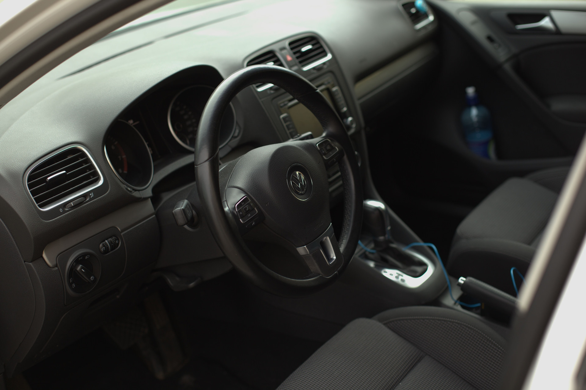

Зато Вы посмотрите в салон. Что Вы можете получить за 487.000 рублей, а самое главное, какого он будет состояния!

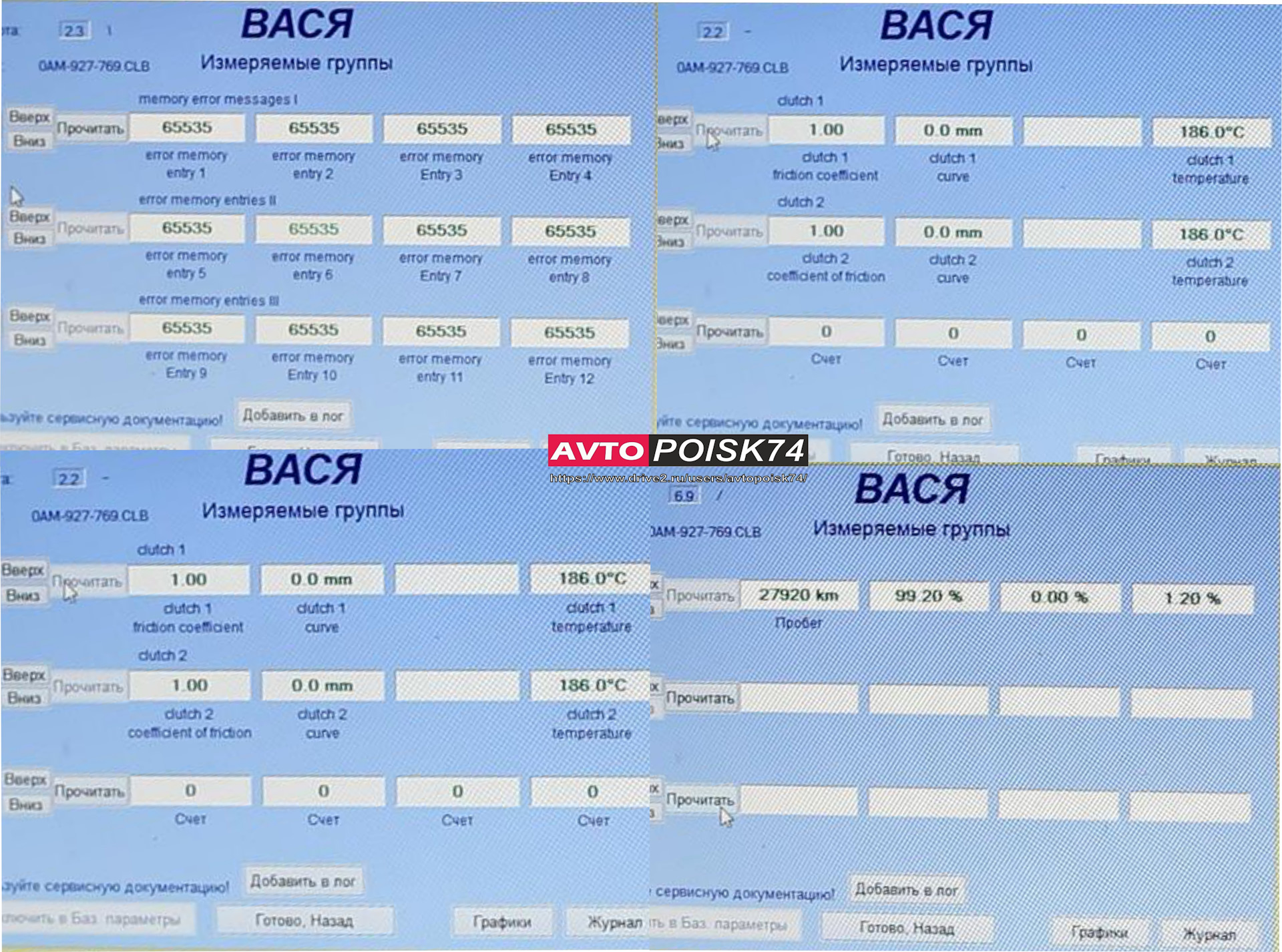

В первую очередь надо узнать остатки сцеплений(на видео нагляднее). И здесь по нечетному, то есть первому диску сцепления у нас остаток сцепления 4.7 мм. При этом новый диск показывает по-разному от 6 до 7мм. Получается что остаток нечетного сцепления у нас более 50%.
Четный диск сцепления или попросту второй. 4.4 мм остатка, при тех же самых показателях на новых сцеплениях — 6…7мм. И здесь у нас более 50% остаточного ресурса.
Ездить, кататься, гонять и пытатся понять пытается она или нет, нет никакого смысла. При остатке на сцеплениях 1 мм, она не пинается и не дергается. Она ездит, так же как и раньше. Пример надо? 431. Volkswagen Passat вместо Audi A4. Почему? У этого Пассата осталось 1мм на нечетном диске. То есть сцепление кончилось, скоро умрет «коробка», если говорить Вашим языком, она не пинается, не дергается, она так же едет.
Поймите, DSG требует диагностики! И легко понять живая коробка или мертвая. Но без диагностики этого не понять.
По этим КПП можно смело говорить наваливали на машине или нет. Здесь пишутся все моточасы, и на каких температурных режимах они были. По этому Golf, давайте смотреть.Я там специально пометил температуры дисков сцеплений.
799 часов коробка ездила на температуре до 100°C
48 часов и 58 минут коробка ездила на температуре от 100 до 150°C
00:04 минут коробка ездила на температуре от от 151 до 200°C
Перегревы на DSG7 достигаются при температуре более 350°C. С перегретыми DSG7 мне машины попадались! А внизу скринов четыре ноля — это ступени перегревов. Здесь параметры идеальные. Ничего не перегревалась, на машине не топили. Сложите моточасы и посчитайте пробег, это для тех, кто думает, что смотает везде!
Аналогичная диагностика для второго/четного сцепления. Расписывать не буду, поймете.
Ошибки мехатроника так же проверяются именно на DSG7. Во всех окнах должно быть 65535, если там иные цифры, то мехатроник имеет ошибки, а значит, скоро будет его ремонт.
Максимальная температура, которая была на дисках сцеплений этого авто — 186°C и это при перегреве 350°C. А это значит, что коробка ездила в самых благополучных для себя режимах!
0.0 мм что это? Этот блок показывает деформацию сцеплений. Да-да, это же DSG7, тут можно посмотреть абсолютно все. И здесь тоже идеал.
Видите пробег 27920 км? Это пробег с тех пор, как были заменен мехатроник. И это его пробег, а не пробег машины. Полностью все пробеги авто увидите на видео. Пробег в коробке хранится более чем в 8 местах, в том числе не только пробег самой коробки как здесь, а и пробег самой машины тоже будет в этой же коробке. Можно смотать везде? Тогда сколько это будет стоить? При цене машины 487.000 рублей, максимум, о чем замарочатся так мотнут с приборки, ведь тратить на дешевую машину много денег на смотку не целесообразно.
Еще Вам стоит знать, что сцепление нового поколения и мехатроник нового поколения ездит дольше, чем старый. Масло в коробке менять нужно! А ездить на этих коробках желательно правильно, это продлит ей ресурс. На этой машине ездила женщина в возрасте, так как ничего не понимала, ездила к дилерам на ТО и тд, и ей поменяли все что нужно, и машина осталась в отличном состоянии. Пробег нового сцепления около 30.000 км и как Вы видите, оно почти не имеет износа. Эта коробка еще проедет около 60-80.000 км без проблем, конечно будет зависеть от того как ездить. Но машину и не берут на долго, на год или два. Уже давно на машинах не ездят десятилетиями, но все еще беспокоятся капиталится там мотор или нет:)

Добрый день! Не скажешь, что за диагностическая программа используется для диагностики?
ВАСЯ-диагност.
