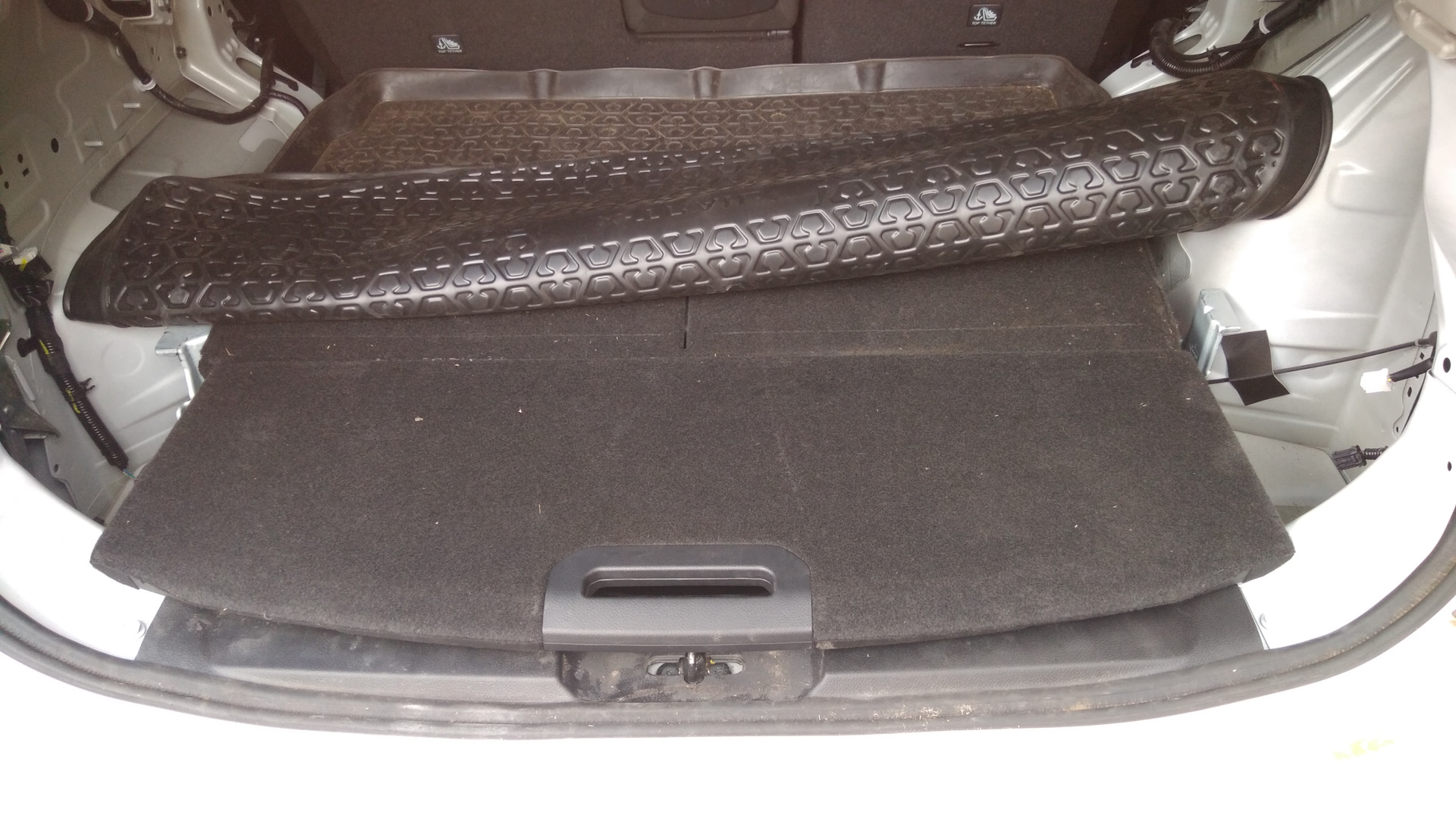

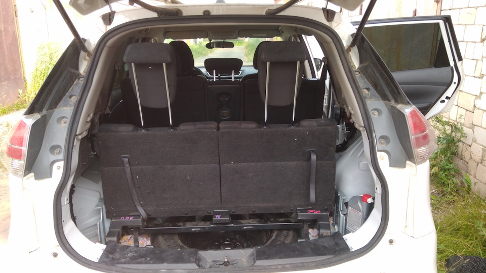

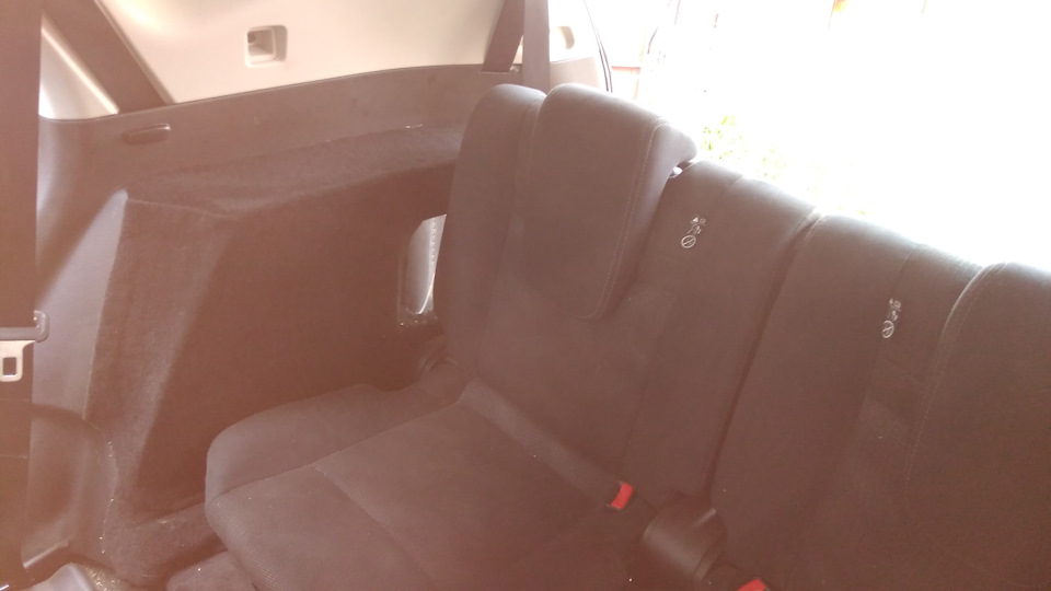

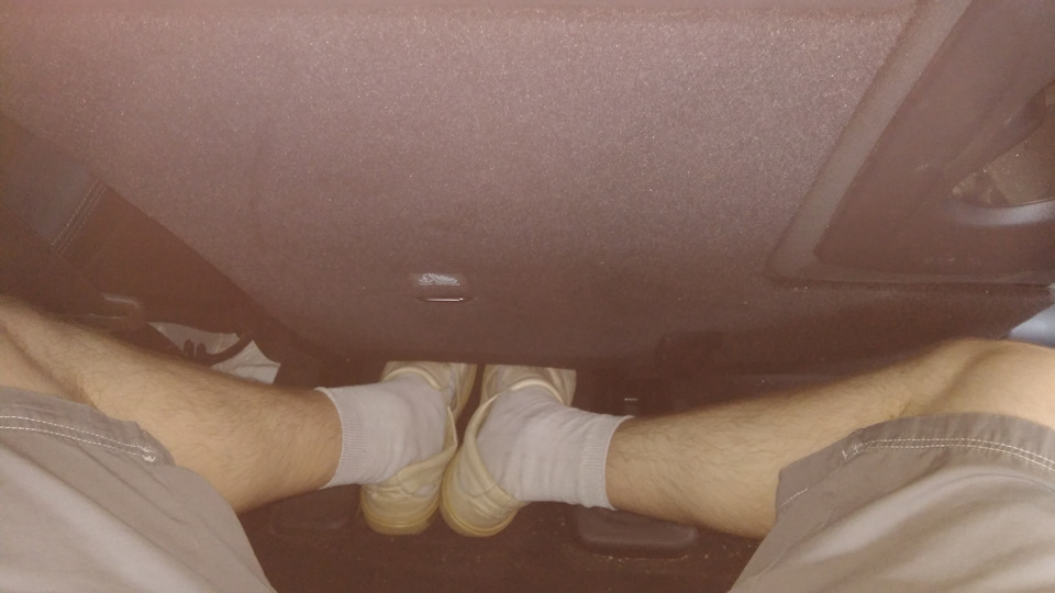

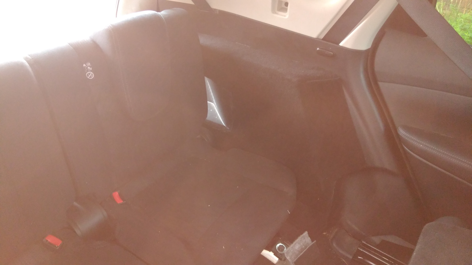

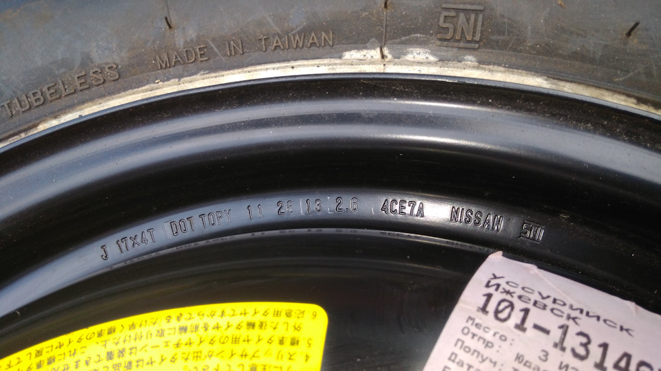

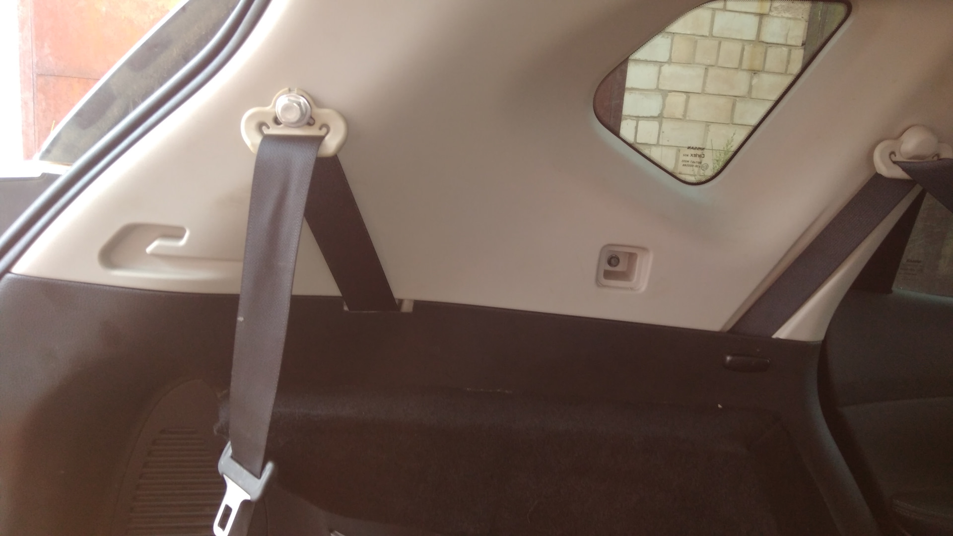

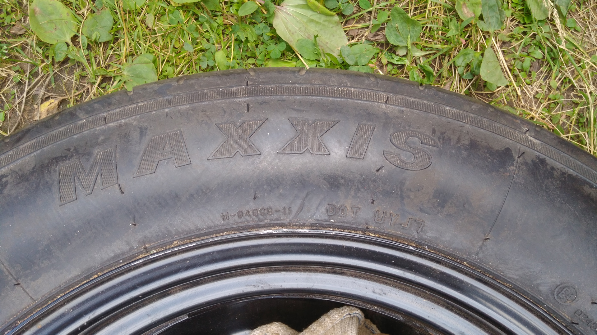

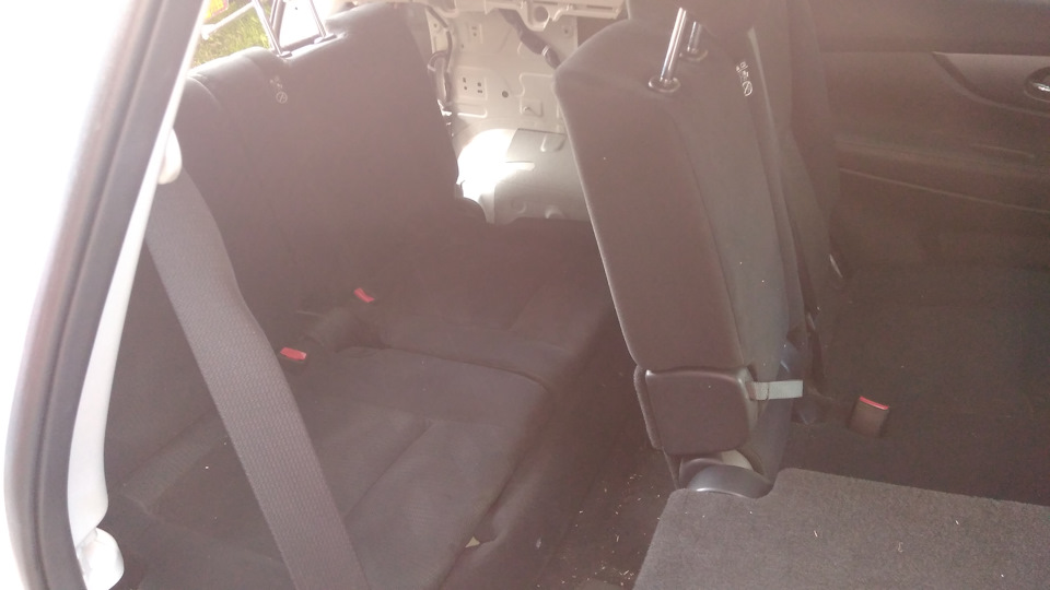

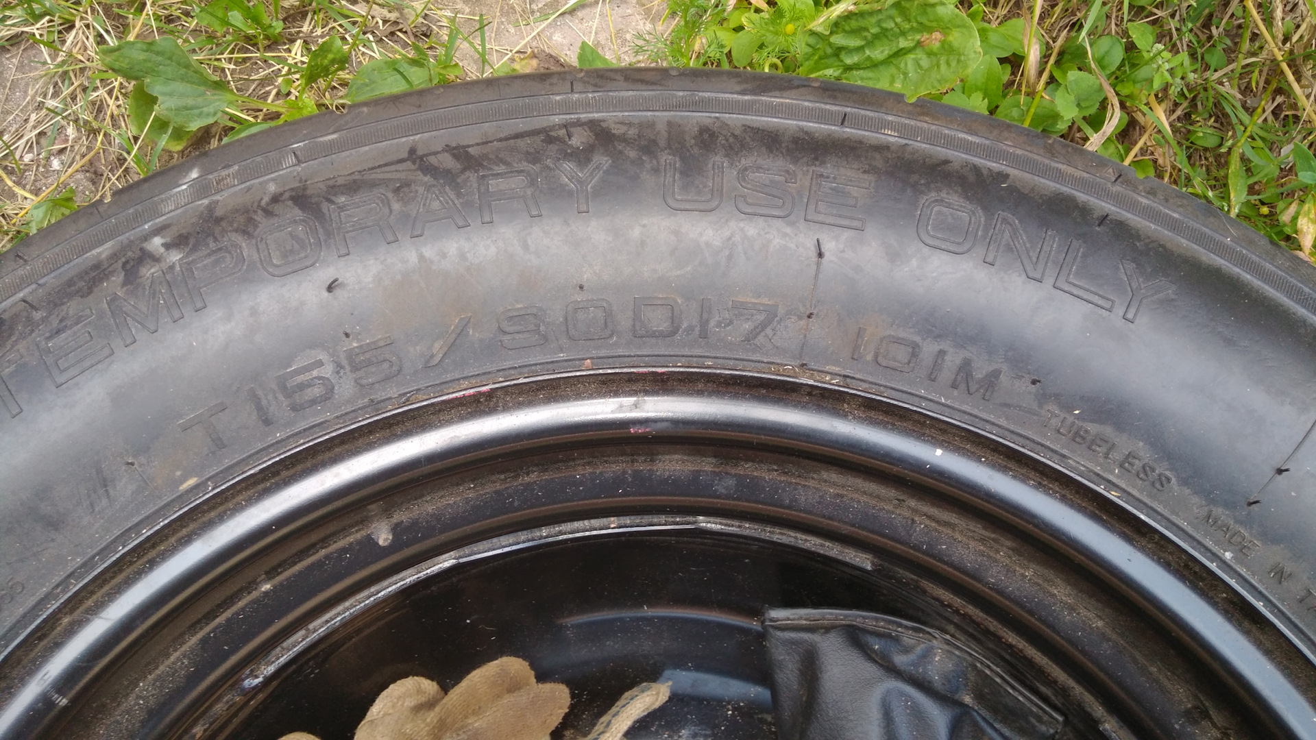

Разложенный третий ряд.Вот тут такие громадные подголовники.Попытка сесть. Надо сказать, что мой рост 182см. Размер обуви 46. Отодвинул второй ряд так, чтобы можно было сеть и на него.Ещё один ракурс. И полез на третий ряд.Собственно сижу. Коленки конечно высоко.Примерка родной маленькой полочки. Да великовата будет. Придется подрезать.Внутри полки пенопласт.Докатка MaxxisМаркировка шиныМаркировка диска.Штырь крепежа подрезал и подложил прокладку.Снятая балка, родная. Уже начала ржаветь. А которая пришла на ней вварены два крепления.Балка, которая пришла тоже ржавая. Вот такое крепление там установлено. Есть контрольный штырь размещения.Вот так прикрепил ремень безопасности. Родные болты идут на М11х1,25. Гаек не найти. Если только вырезать из других авто. Поставил на М12х1,25. Крышечки пока не нашел. Гайки приварили к стойкам, услилив место крепления.Вид справа.Боковины обрезал и обшил/оклеил карпетом.Ну и вид с другой стороны. В целом не плохо вышло. На любителя 😀.Сложил второй ряд отодвинутый вперёд. Уровень одинаковый.Окончательный вид. Кресло легко снять, открутив два передних болта. Изменения в конструкцию транспортного средства делал у этих ребят barsrussia.ru

29 т.р. это за все (переделка+ПТС)? Тоже думал переделать боковины, но выигрыш не большой, литров 30. Забил)) Есть больше фото, описание как резал боковины, чем заделал дырку? Заклей карпетом весь боковой пластик, будет лучше.
Цена за все указана. Подробно не фоткал. Варил не сам а в сервисе. Резал просто болгаркой. Щели заделал тонкой полкой, которая идёт над запасным колесом. Прицепил ее на уголки из отрезанных частей. Карпетом все маленькие щели закрылись. Лучше купить родные боковины от семиместной версии.

Отличная работа. Но такие места сзади что реально только для детей ((( катался на Dacia Logan, вот там 3ий ряд для 2 взрослых вполне нормальный, хоть и не кроссовер.
Во мне 182см помещаюсь нормально. Конечно на дальние расстояния так не поедешь. Коленки высоко подняты. В потолок головой не упираюсь. Километров 30-40 нормально. Там и трясет сильнее. На Дачия Логан (Лада Ларгус) места полноценные по фотографиям — сам не сидел.

Добрый день, ремни безопасности специально для 3 ряда или подойдут от 2 ряда?
Добрый день. Нужны специальные от третьего ряда. Там наклон катушек ремней безопасности важен. Он даже на третьем ряду отличается.

Похвально, вот заход на 3 ряд трудноват, я правильно понимаю? Или же второй ряд можно сложить и откинуть к передним сиденьями?
Да трудноват немного. Второй ряд складывается и отъезжает вперед. Не откидывается к передним сидениям.
