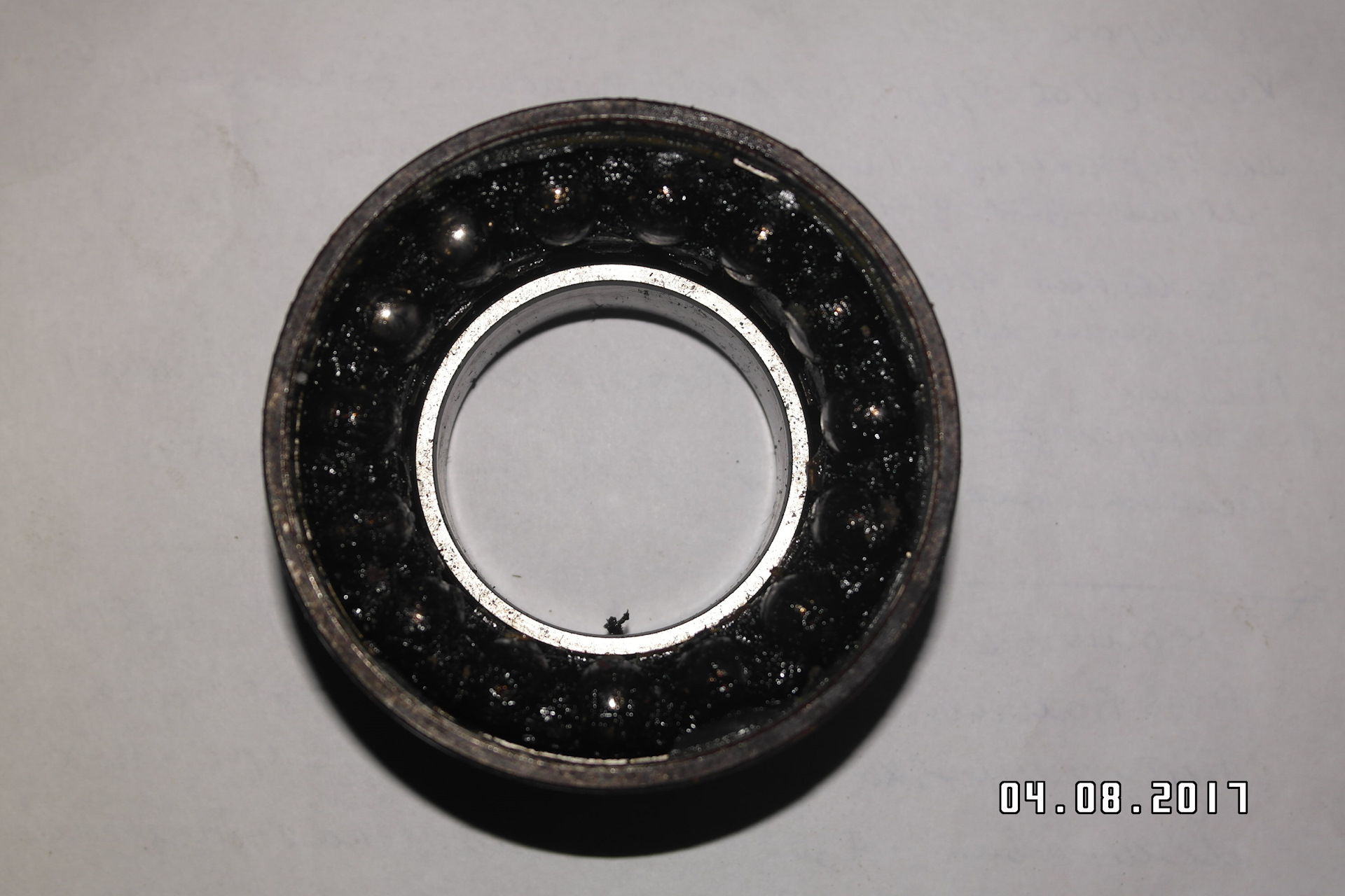

всем привет! давно, с осени наверное, доставал гул на скоростях от 60-ти. думал шиповка шумит. в апреле сменил тапки, а гул не пропал. а гарантия-то уже кончилась.понятное дело-подшипники. но какой(ие) из 4-х. пробовал вывешивать-люфта не было и шума явного при проворачивании тоже. так и ездил, пока не достал этот гул, да и на юг махнуть планы появились. поэтому сделал диагностику в санрено (350р.), приговорили оба задних подшипника. за замену у них ценник конечно огонь-2100р. за сторону, поэтому лесом. даже у официалов ценник 1600р. за сторону. заказал оригинал-2500р. за штуку, в коробке оказались SNR, они-же оригинал и есть. вчера заменили на знакомом сервисе за 2400р. за все. гул пропал и вот оно казалось-бы счастье.

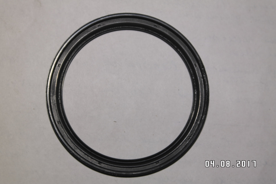

а вот теперь печалька. стал рассматривать дома старые подшипники и увидел, что на них стоят резиновые сальники или пыльники герметичные. а на тех, что купил стоят просто металлические крышечки не очень-то герметичные. вот тебе и оригинал. вот теперь думаю на сколько их хватит. в сервисе сказали, что все из-за попавшей воды или грязи, типа поменьше по говнам ездить надо. а спрашивается на кой х… я её покупал, по асфальту ездить? как посмотришь отчеты с покатушек, люди должны по 2 разу в год подшипники менять с такими настоящими говнами, а я и по грязи-то особо не ездил.
фоток новых подшипников не делал, их и так полно в сети.
а вот фотки пыльников и старых подшипников сделал.
смазки в них более чем достаточно. почему зашумели-хз.
пробег всего-то 38500км.

Интересно, если смазку отмыть в керосине, а потом подшипник набить новой, он еще походит?
Всё зависит от состояния дорожек, где шарики катаются. Если не убиты и без дефектов, то походит. Но, как правило, на подшипник обращаешь внимание, когда он уже зашумел. А это говорит об износе. Если подшипник не сложно сменить, то можно попробовать промыть и набить смазку. А если например ступичный, то туда 2 раза я бы точно не хотел лазить, тот ещё геморрой.
И, кстати, с выбором смазки все не так просто. Для каждых условий должна быть своя смазка.
Ступичные одна скорость вращения, подшипник роликов ремней совсем другая.
Получается на любых передачах шумел?
Да, гул был приличный.
Он бы ещё конечно походил наверное, но как раз на юг собирались 2000 туда и 2000 обратно минимум, поэтому не стал рисковать. Не хватало ещё в дороге сервис искать!
