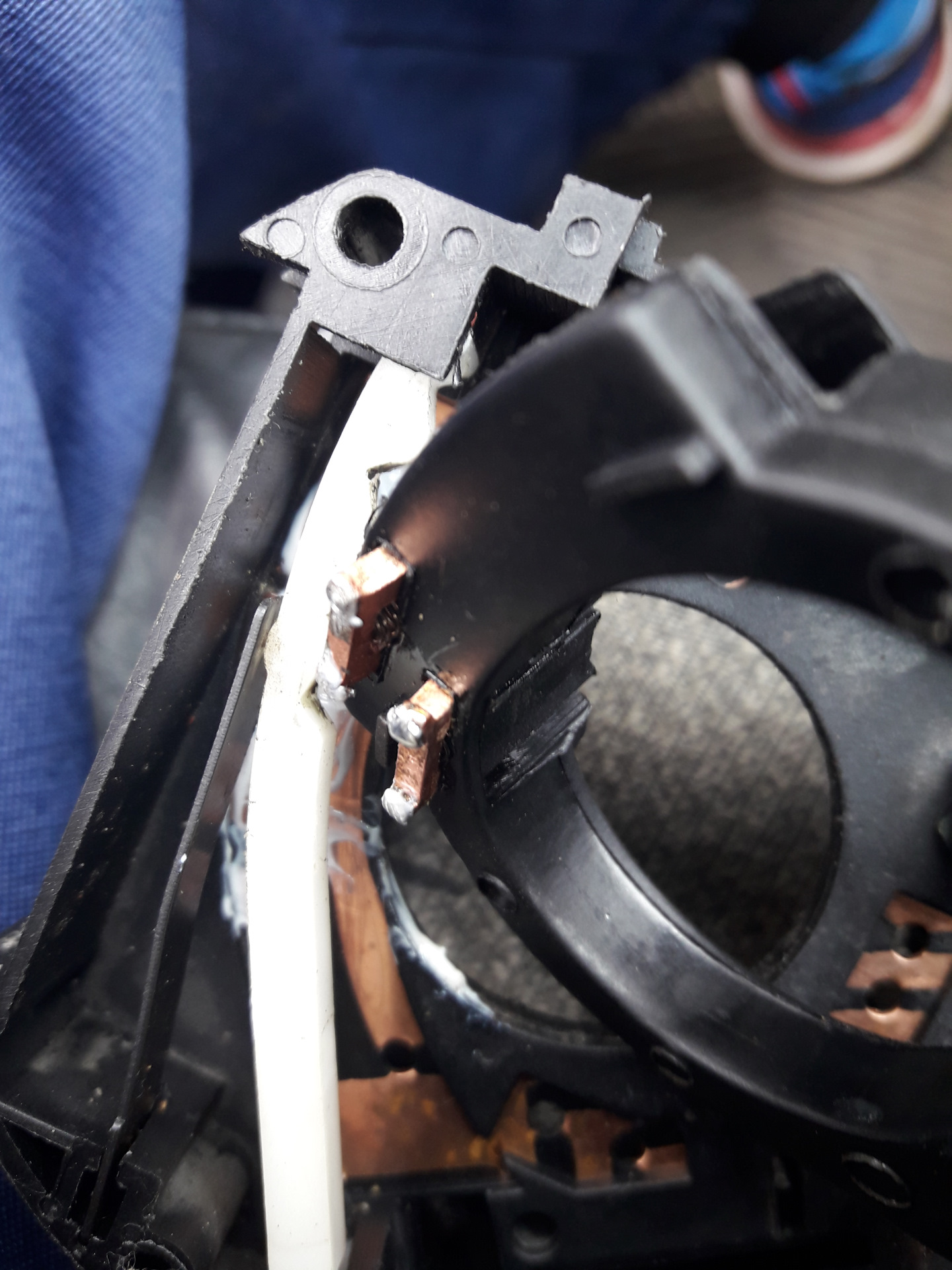

Всё началось что при езде дворники стали сами включатся. И так разбираем…

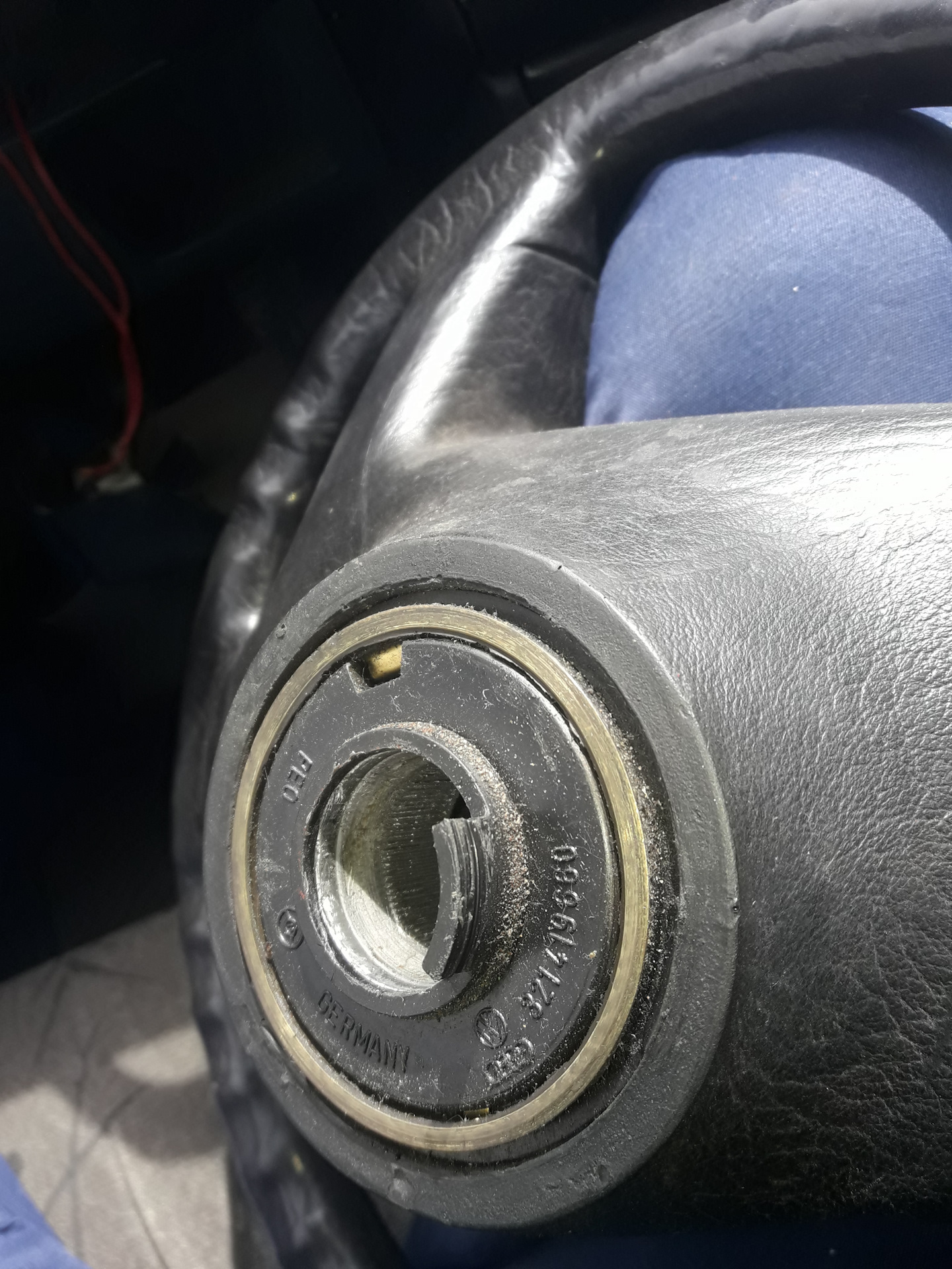

Снимаем

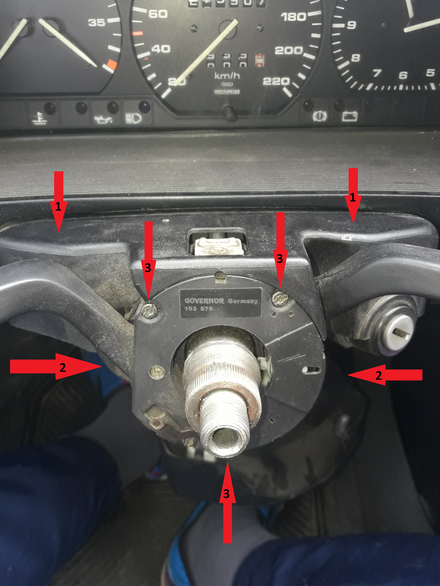

головкой на 24(точно не помню)выкручиваем гайку крепления рулевого колеса.После берём рулевое колесо по бокам и шатая поочерёдно одну и вторую сторону тянем на себя
сняли, кому интересна обратная сторона рулевого колеса

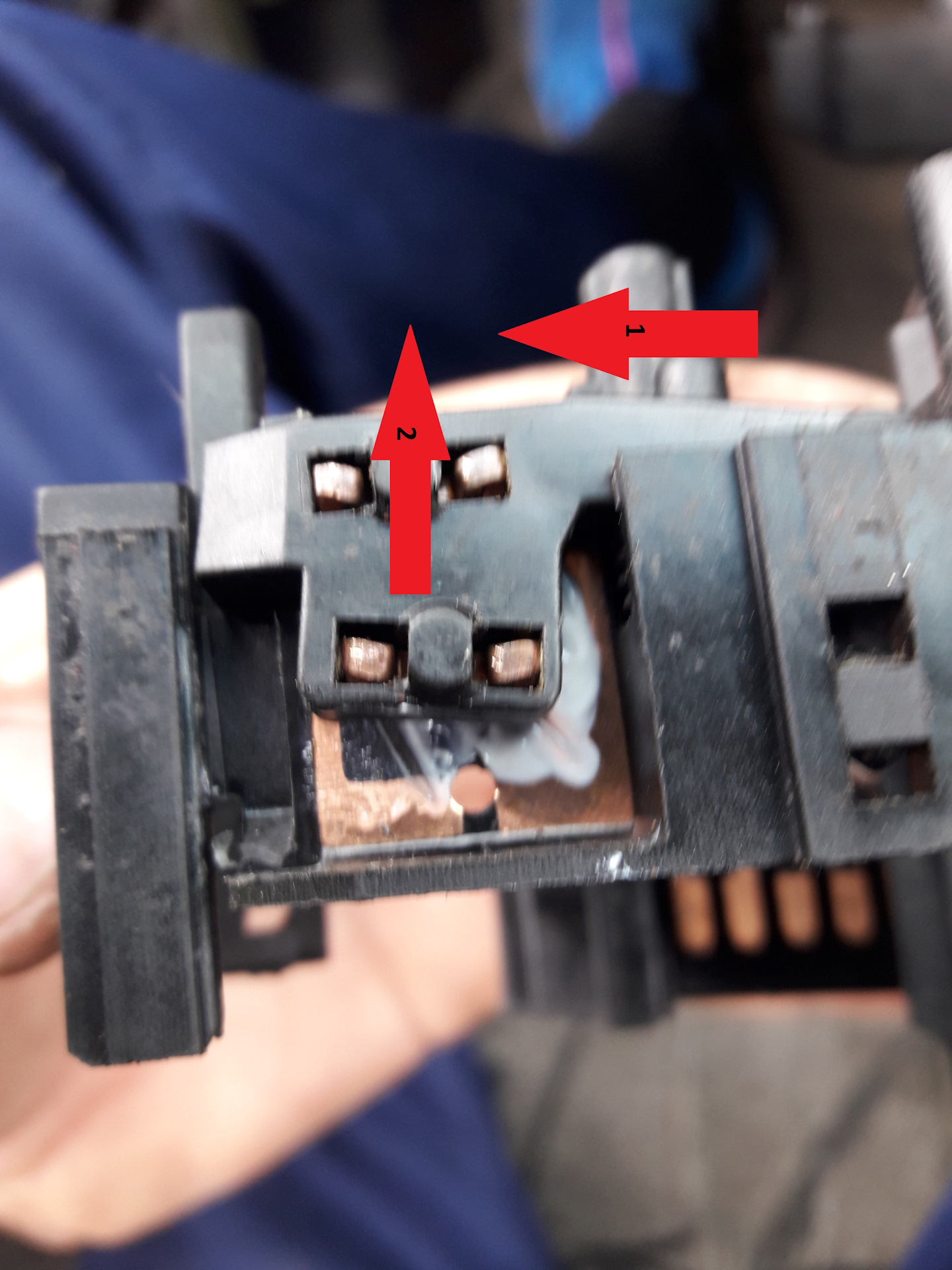

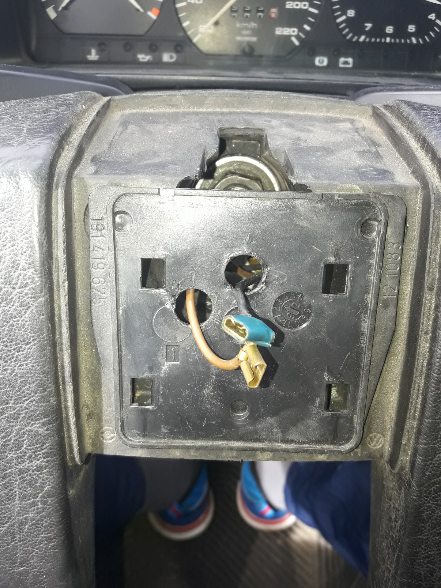

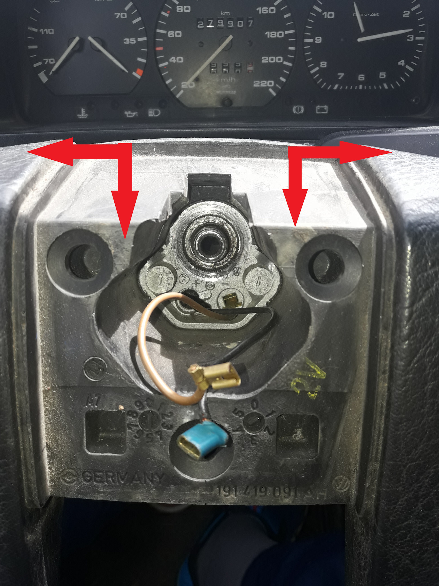

1- открутив 2 винта снимаем верхнюю и нижнюю крышку.Возможно придётся снимать окантовку приборки чтоб снять верхнюю крышку 2-снимаем фишки по 2 шт. на сторону(при монтаже их не спутаешь какую куда) 3-выкручиваем 3 винта и снимаем стрекозу

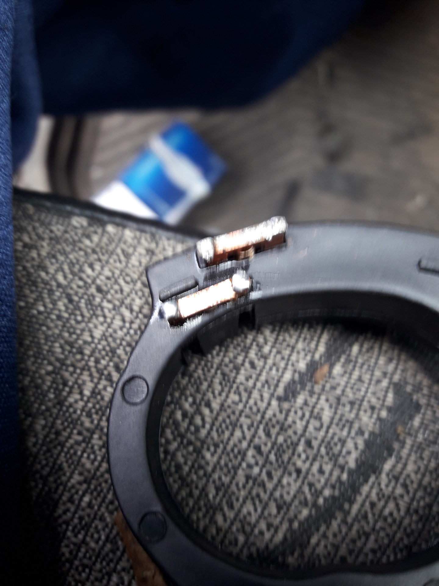

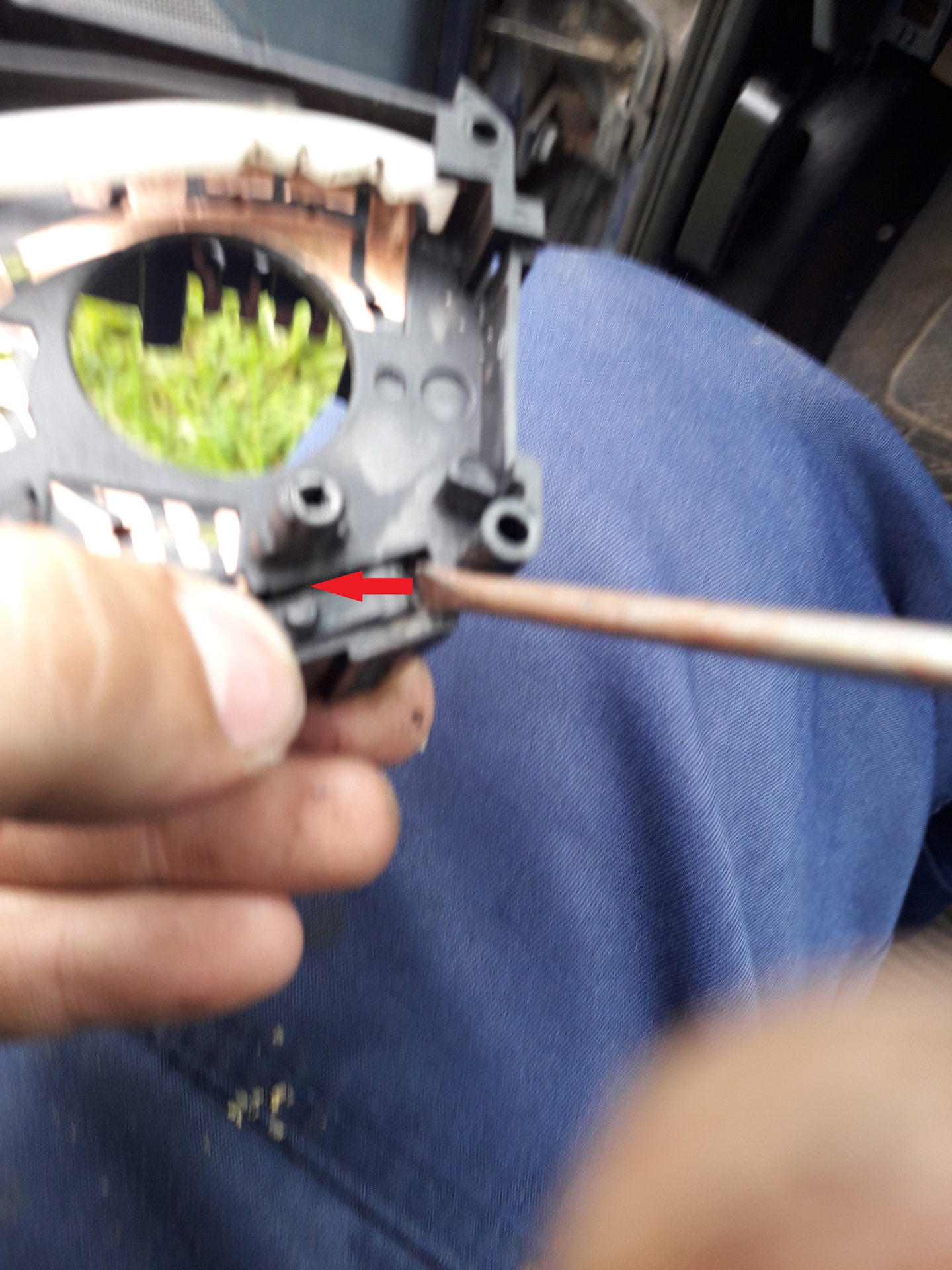

выкрутив винт с пружиной аккуратно снимаем рычаг переключения
внимание, там пружина не потеряйте её когда снимать будете

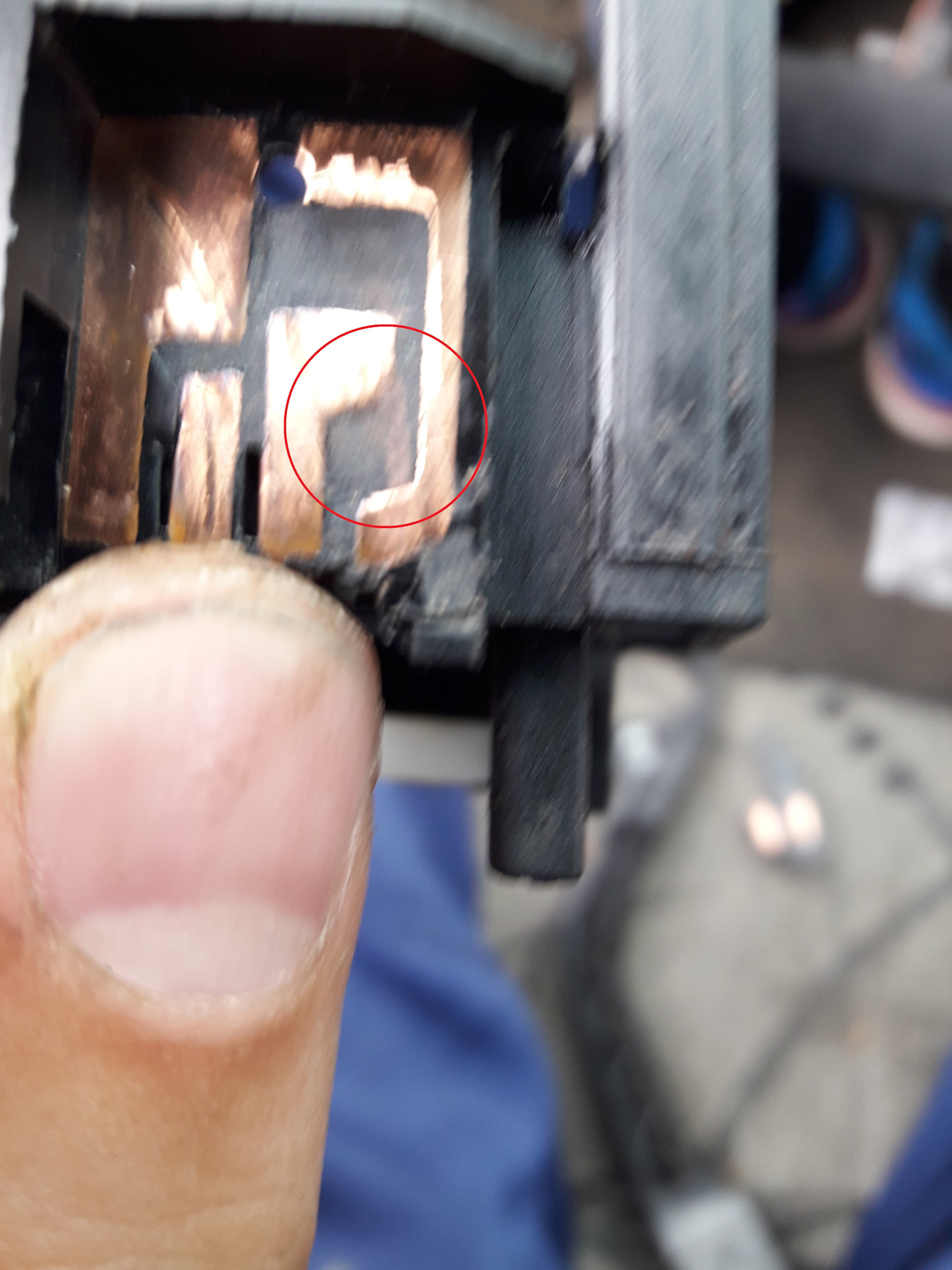

ну вот и причина самопроизвольного включения дворников, кругом выделена накатана медная дорожка.Чистить дорожку бесполезно, проверено.Результат после чистки 1го дня езды в дождь вы видите. .
