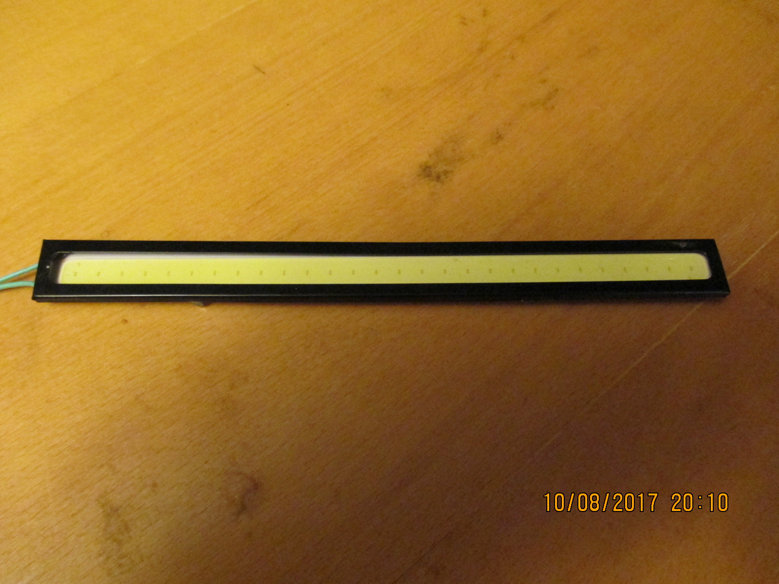

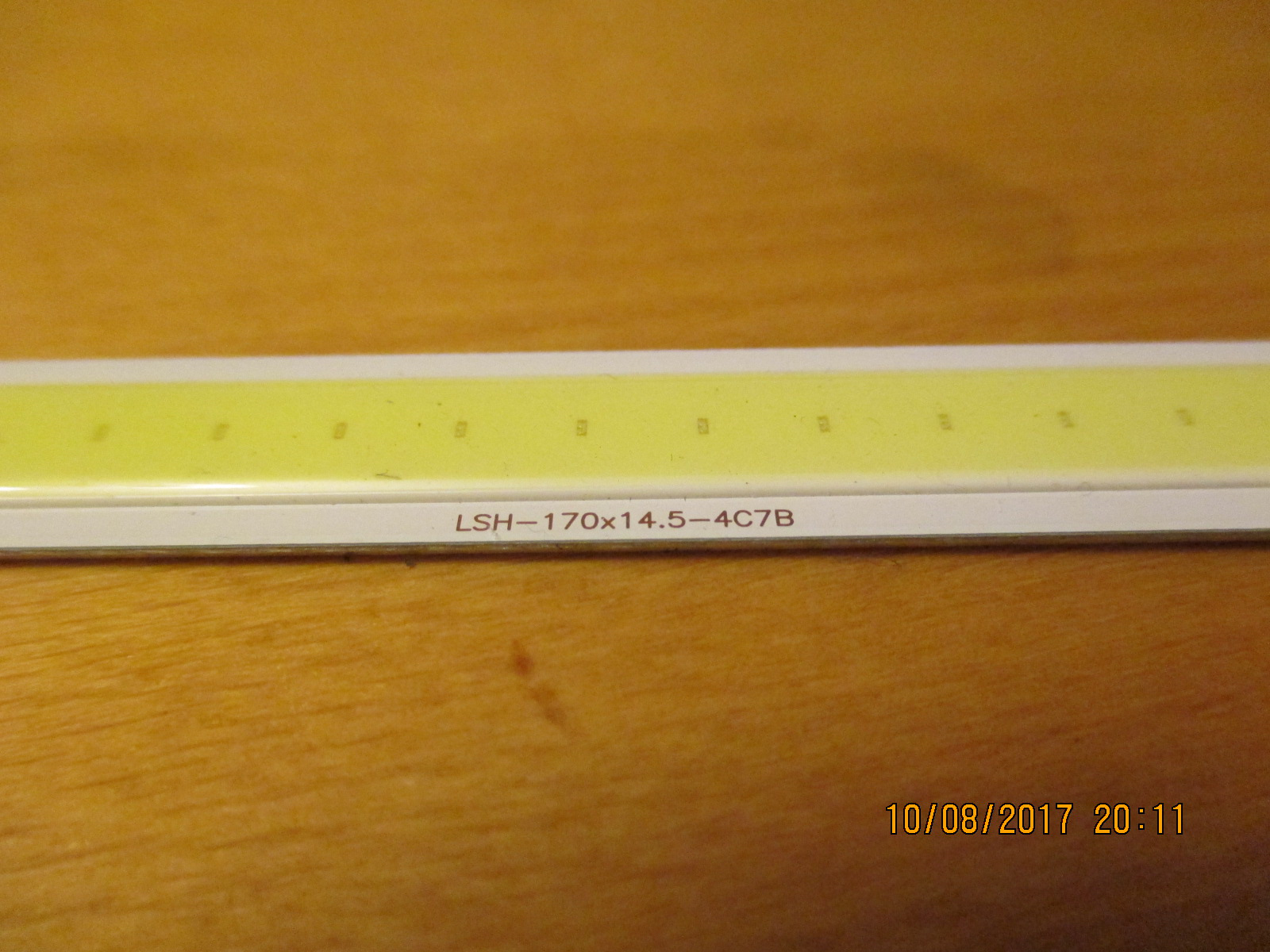

Купил такое
Разобрал. Получил алюминиевую пластину с матрицей на ней. Кстати, она немного гнётся.

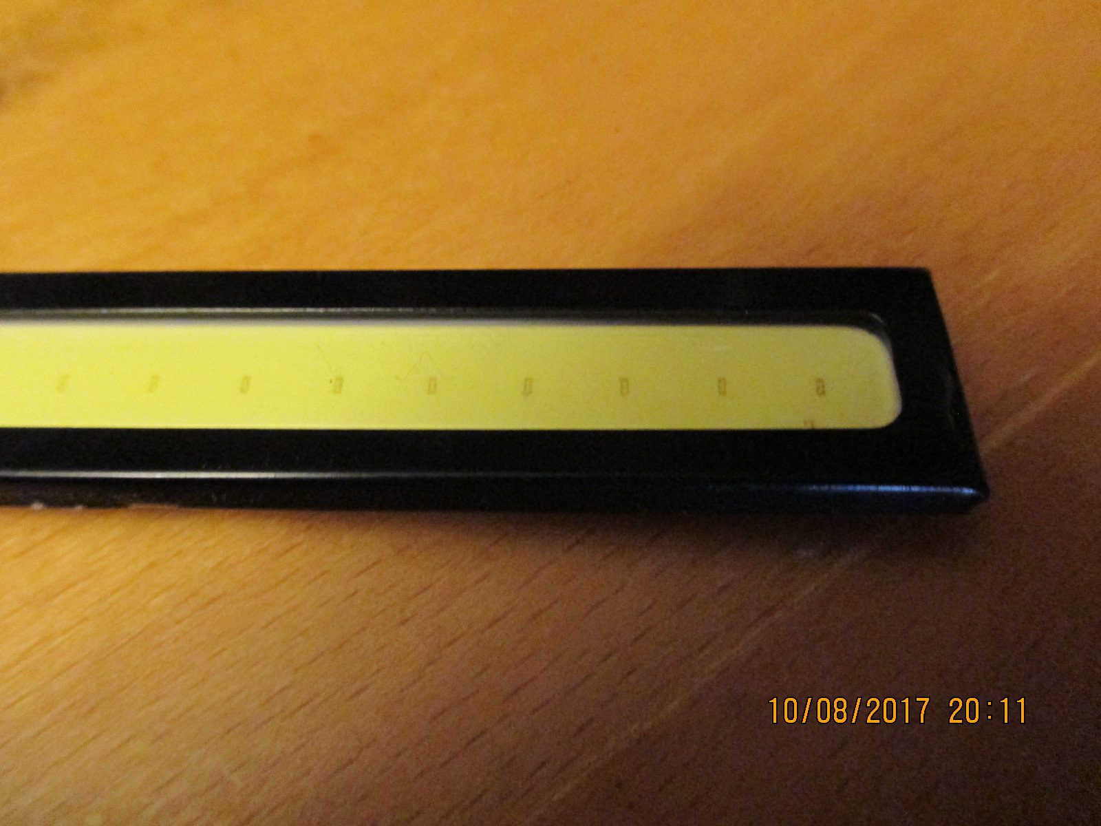

Обозначение матрицы

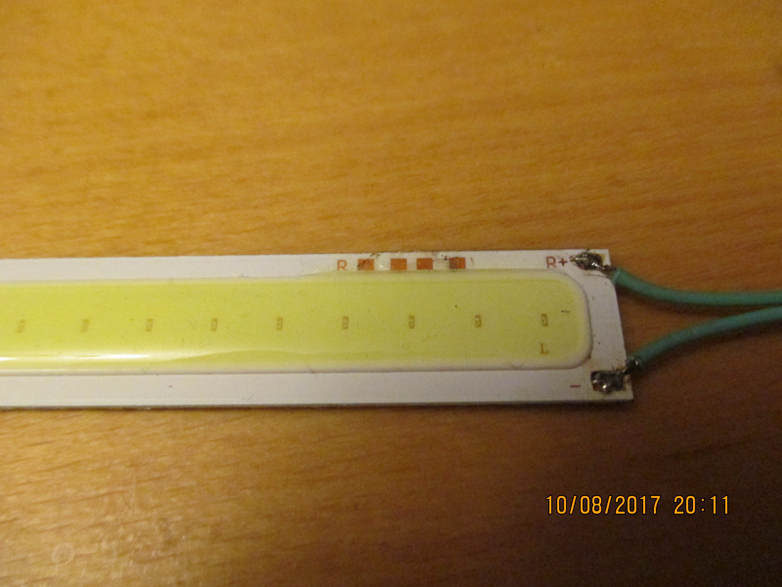

Как бы матрица эта рассчитана на 12 вольт. надо иметь ввиду, что в автомобильной сети 12 вольт бывает только когда аккум разряжен. Обычно 13,6-14,2 вольта. Для светодиодов это сильно критично. Конкретно эта матрица при питании от 12 в потребляла то 0,23А, а при 14В — 1,1. Мощность (а, значит, и нагрев) возрасла более чем в пять раз.
На матрице есть возможность установить ограничительные резисторы (если припаять провода с другой стороны). По расчёту, надо будет два резистора по 6Ом. Поставлю SMD 0805.

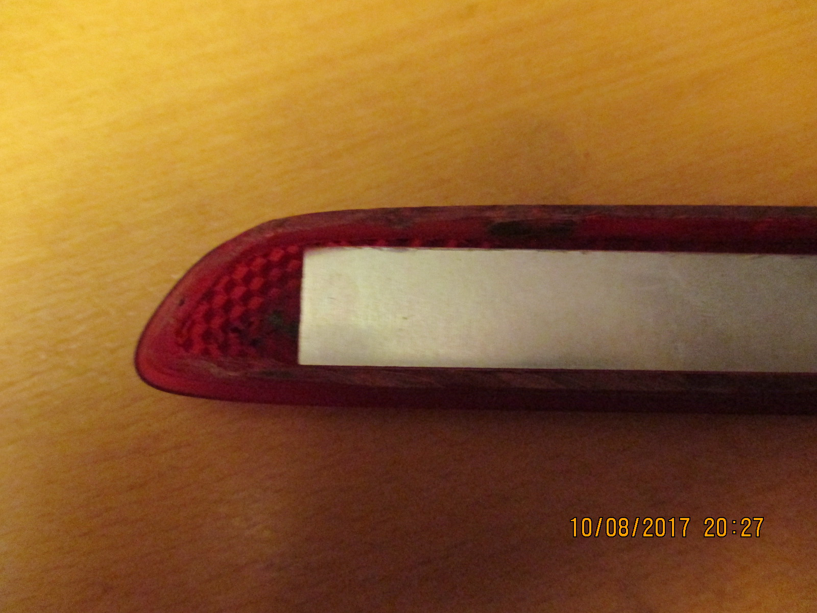

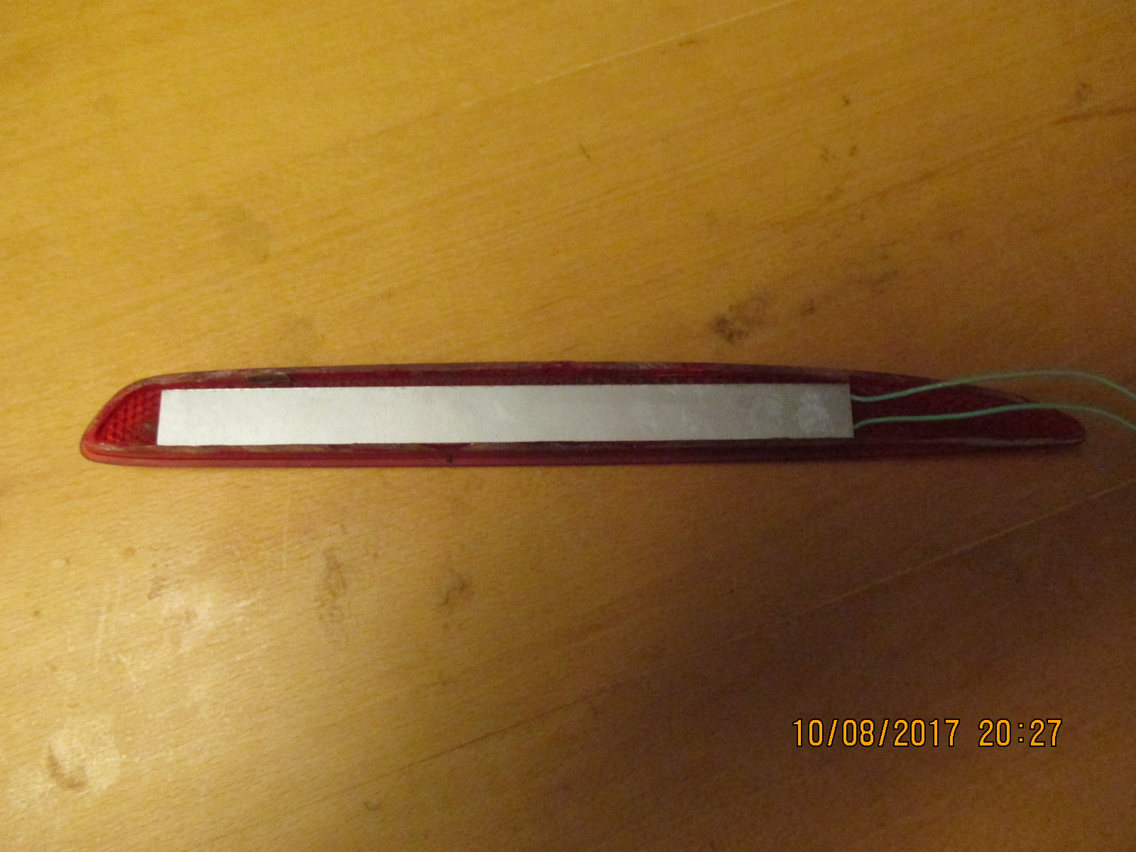

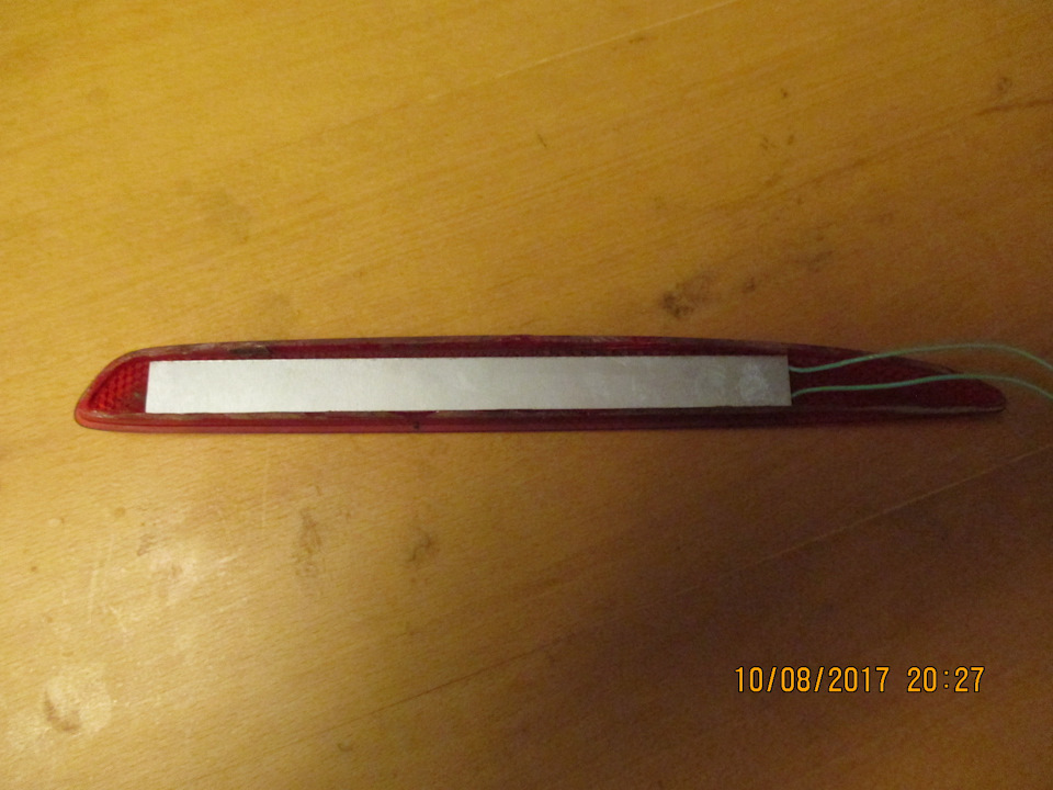

Матрица внутрь отражателя влезает замечательно

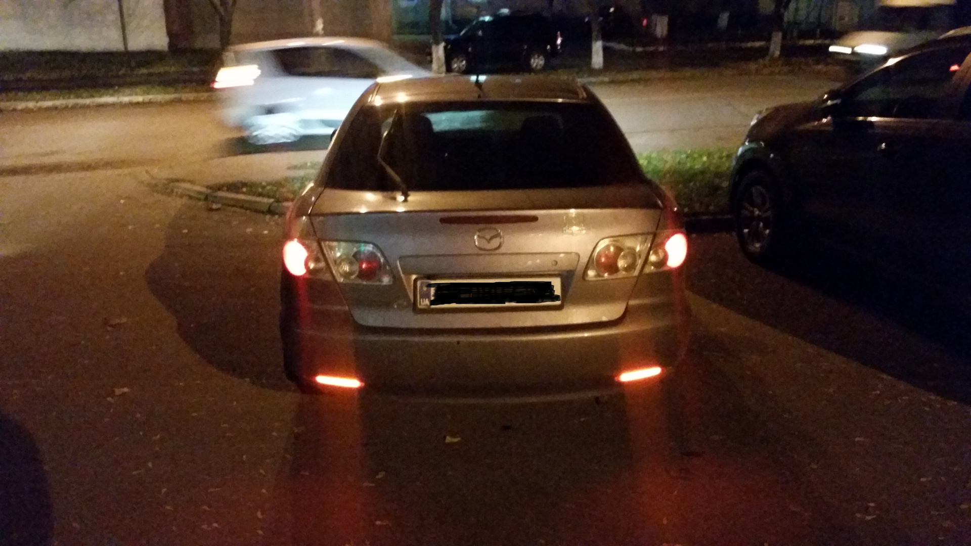

И — результат.
