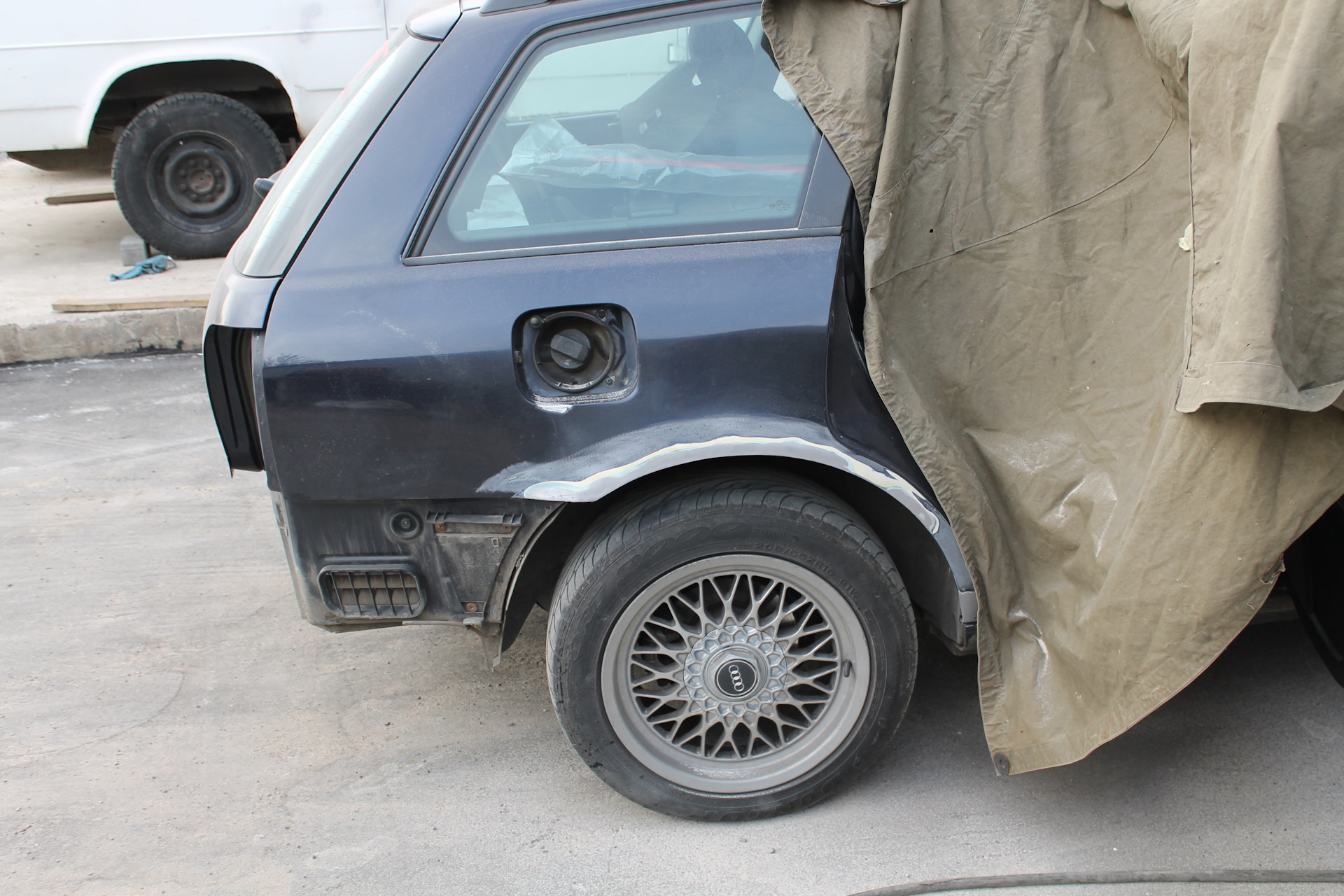

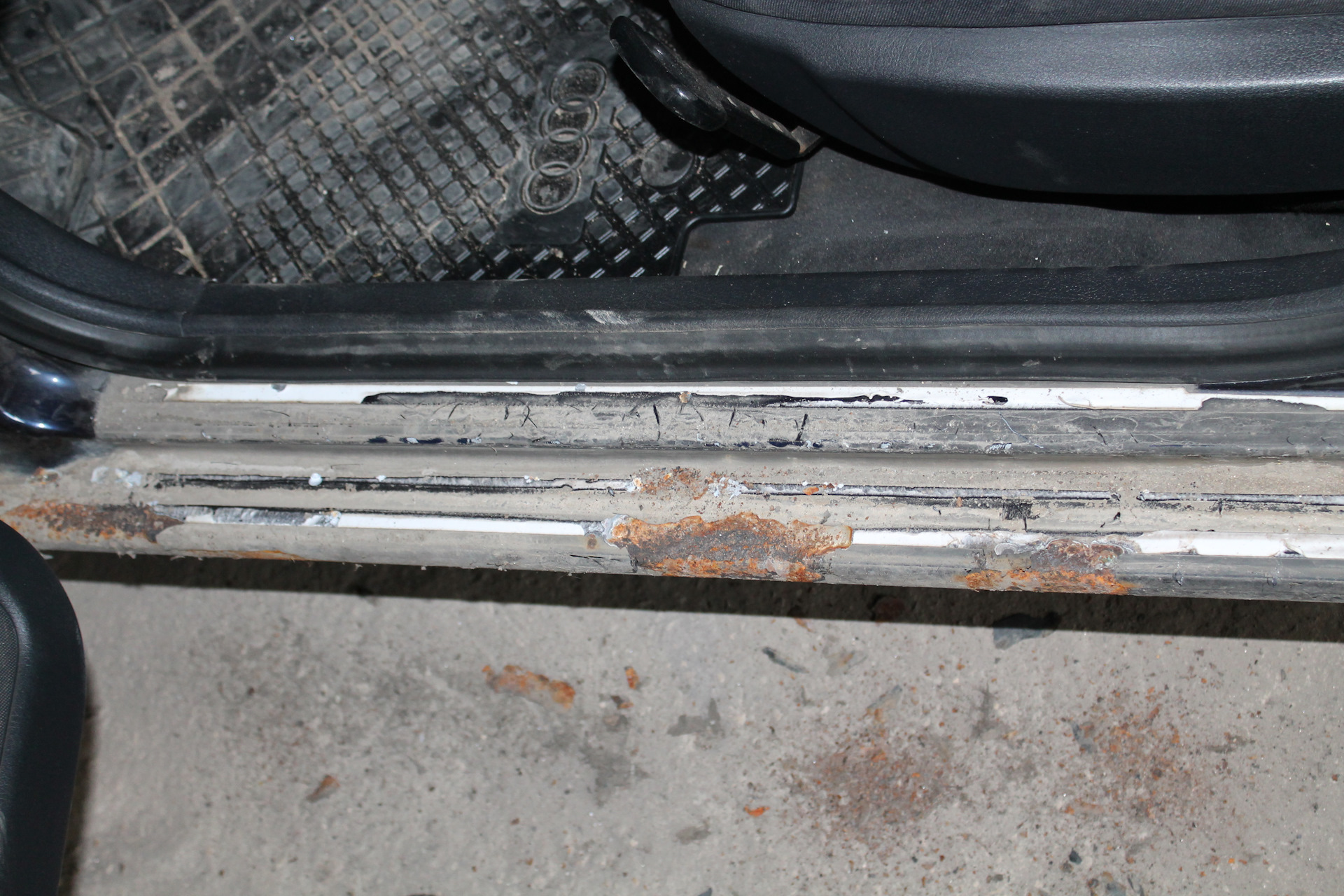

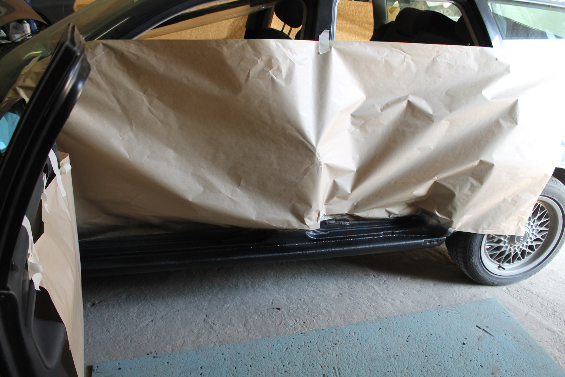

Перейдём от лирического отступления к железкам. Так получилось, что на этой неделе мне достались ржавые

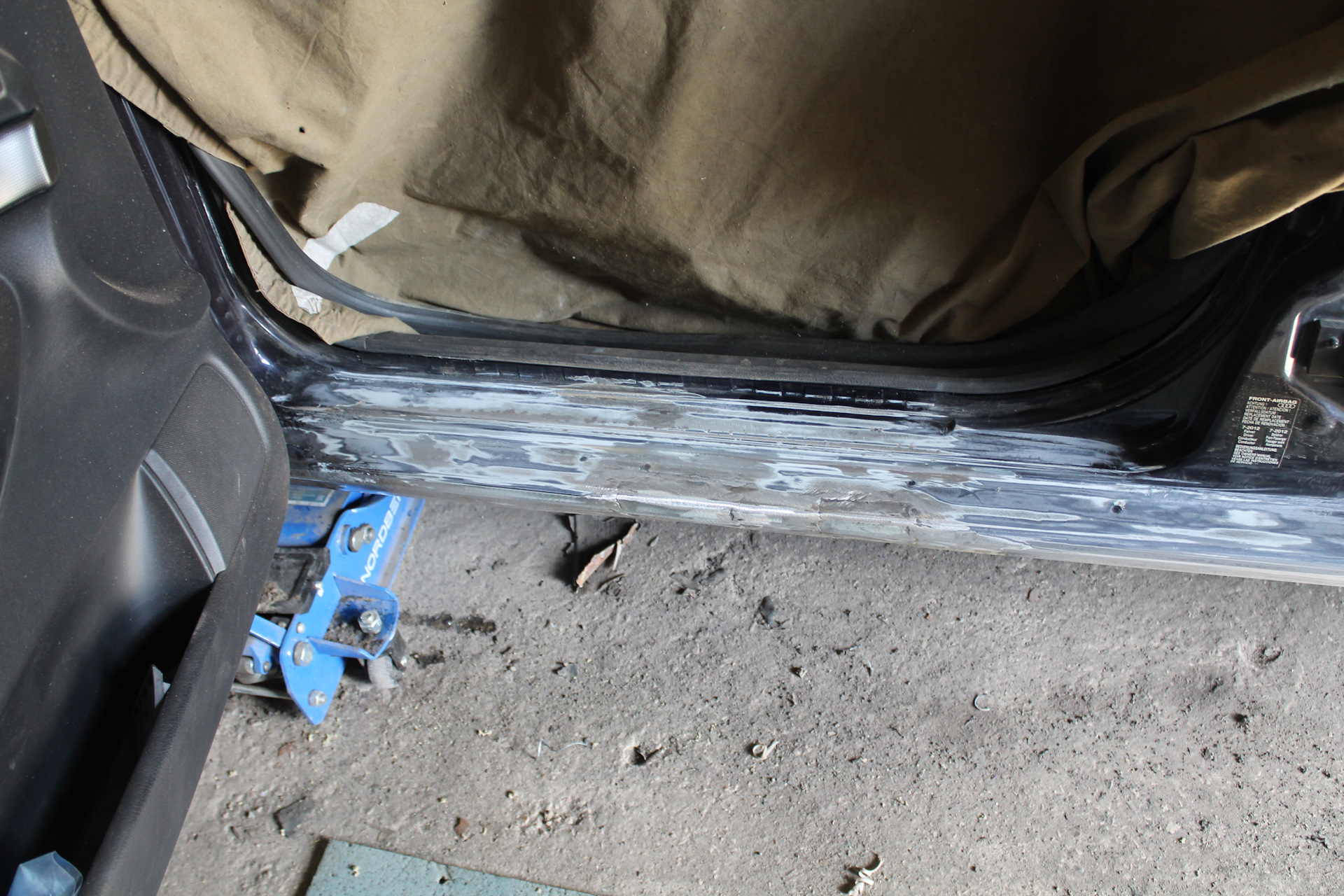

Это порог А4, машине лет 20. На гране дырки, проще сразу переварить . 2 заплаты

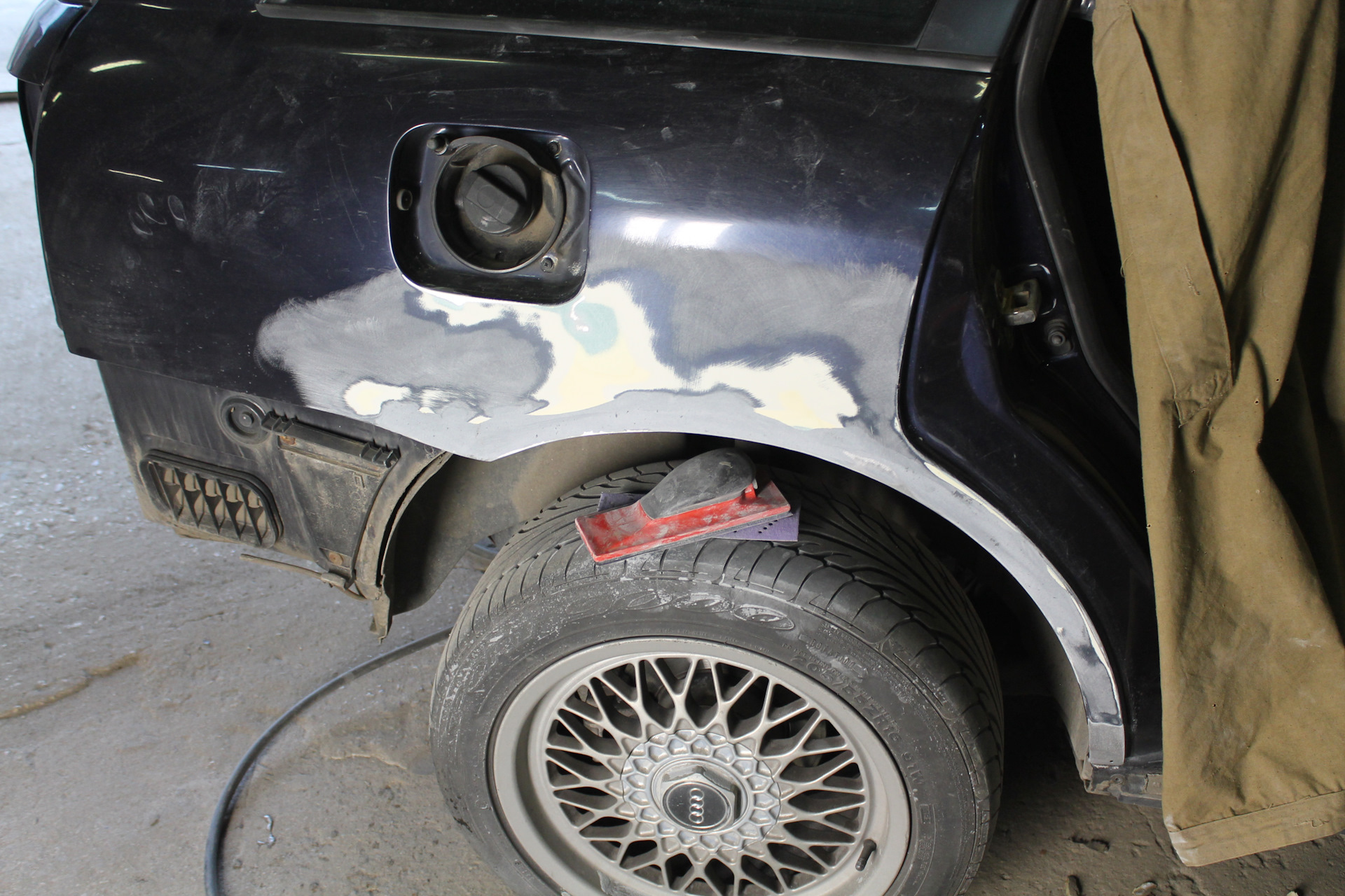

и можно переходить к крылу. Вот что я раскопал под отвалившейся от ржавчины шпаклёвкой
Подварил и выкатил машину на улицу под пескоструй, коррозию почистить. Грязное это дело и болезненное, если не забронировать собственную шкуру от отскока песка.
Затем углеволокно
и подготовка под окраску. Оба порога почистил, загрунтовал и запустил под антигравий
На этот раз взял от Кар Систем. До этого брал Кар Фит, на сотню дешевле, но густой, зараза, пришлось сильно лить растворитель, не люблю я это, поверхность получается не красивой.

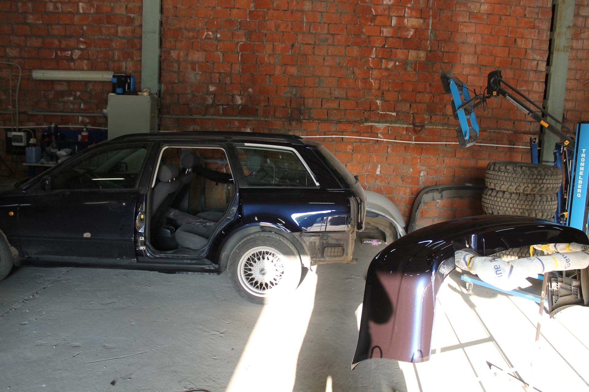

В общем, открасили у Ауди два крыла и бампер, в понедельник на сборку.

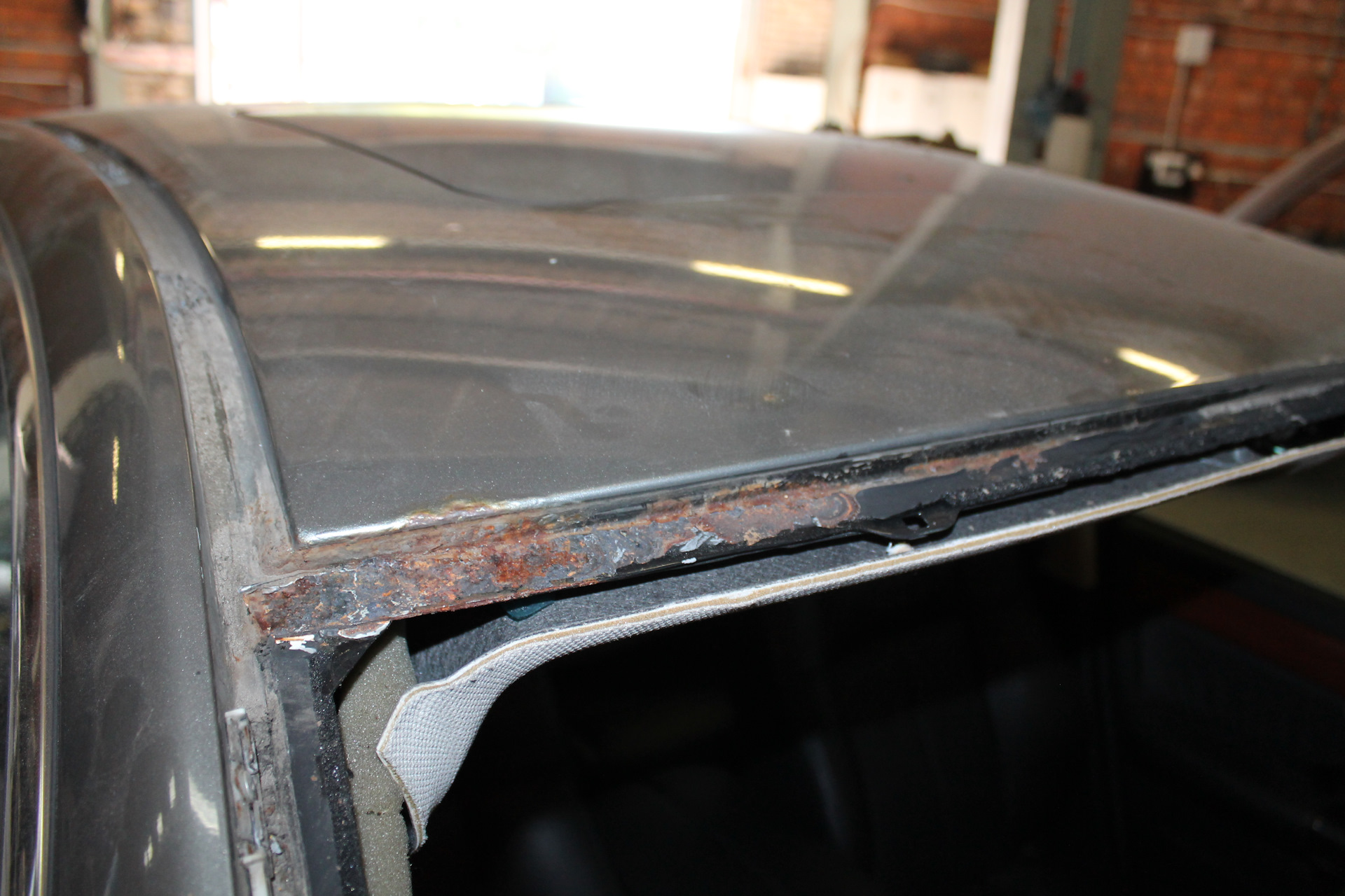

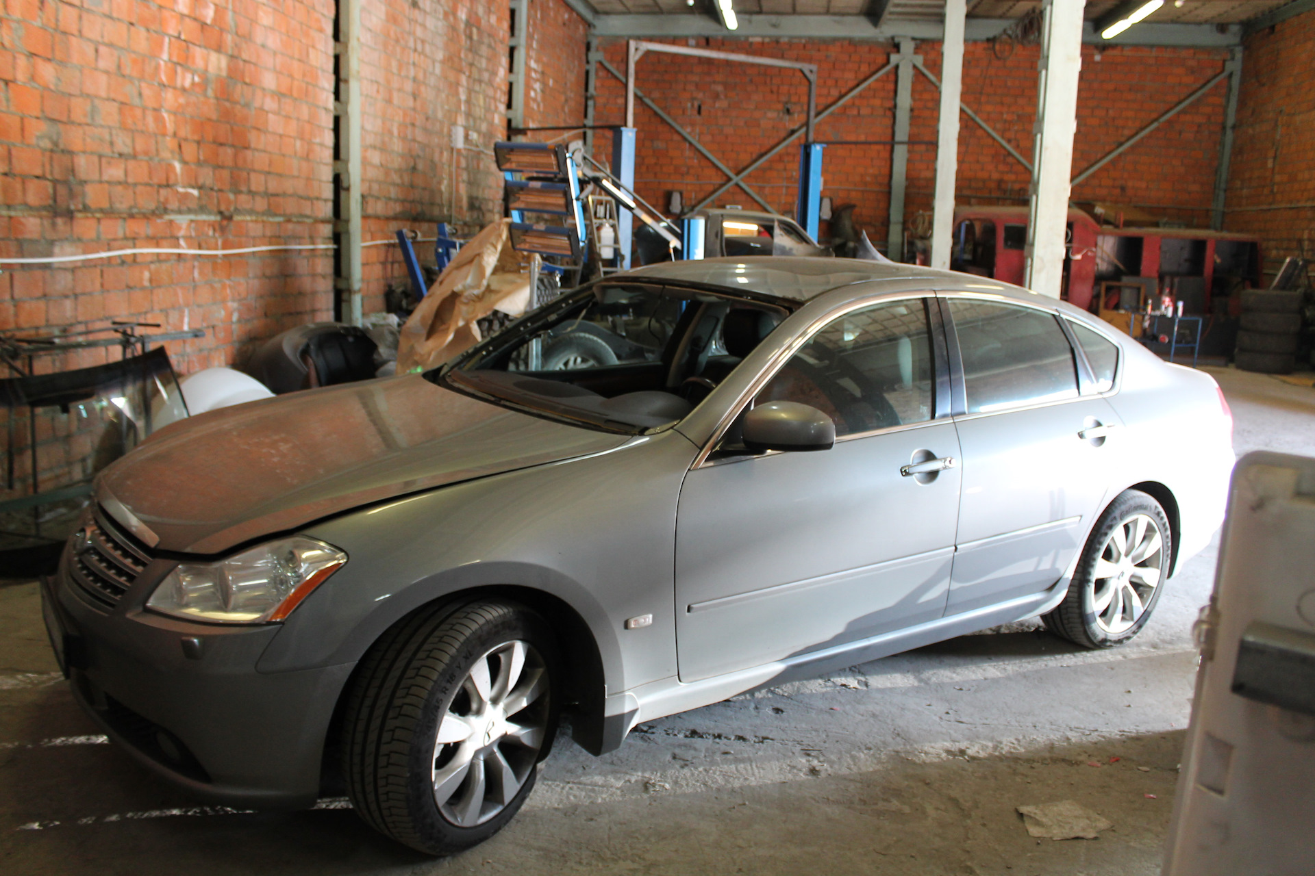

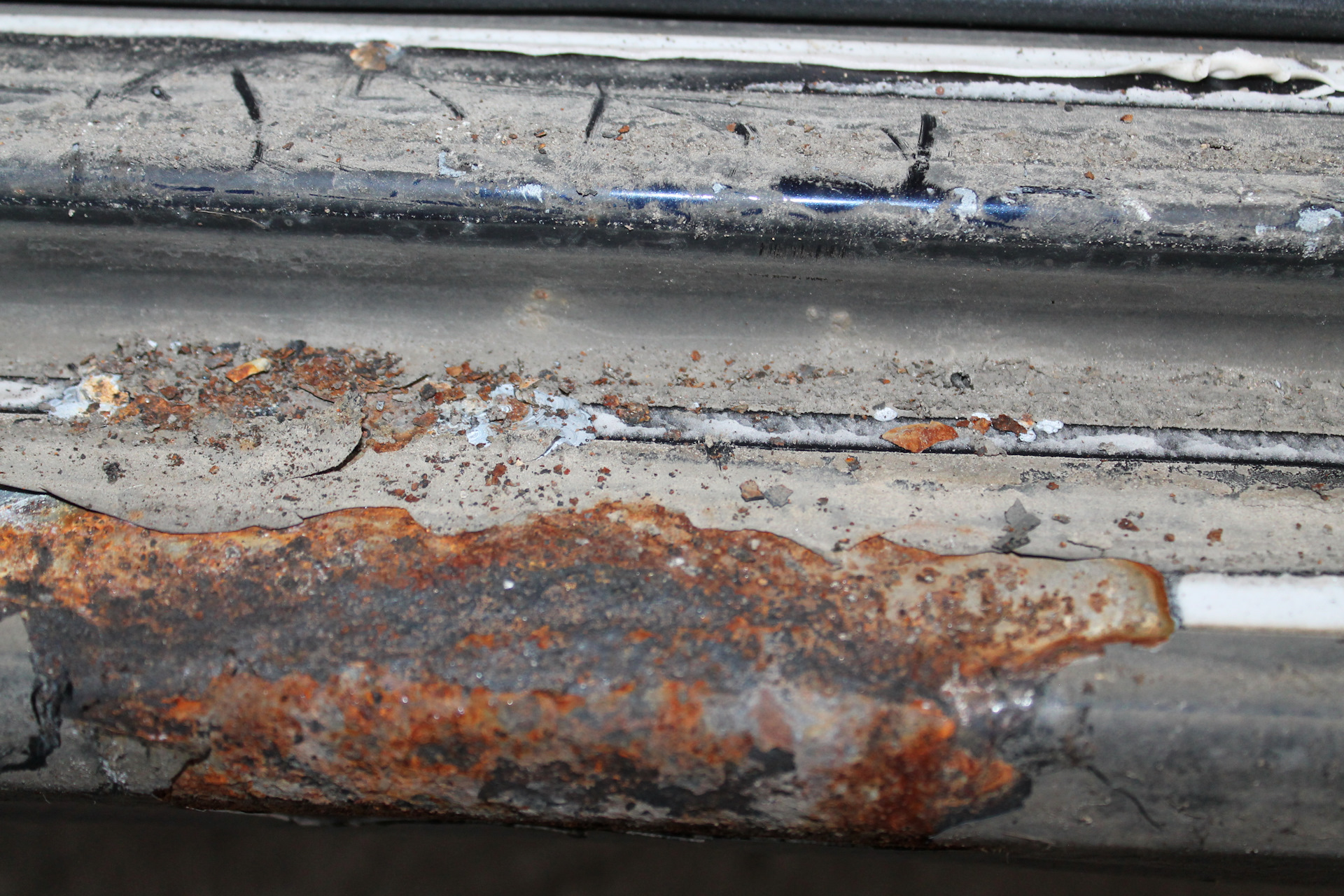

Головная боль этой недели- Финик. Дилер его послал- мы такие работы не делаем. Полотно крыши целиком поменять можем, со срезкой двух стёкол…

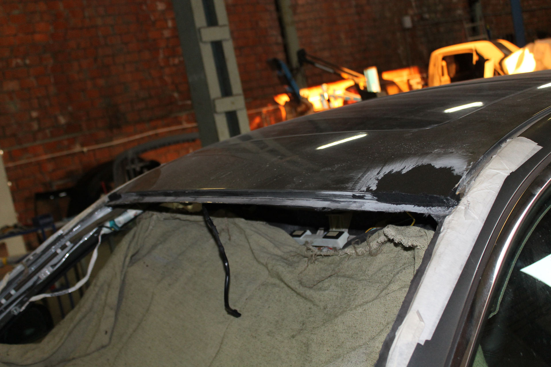

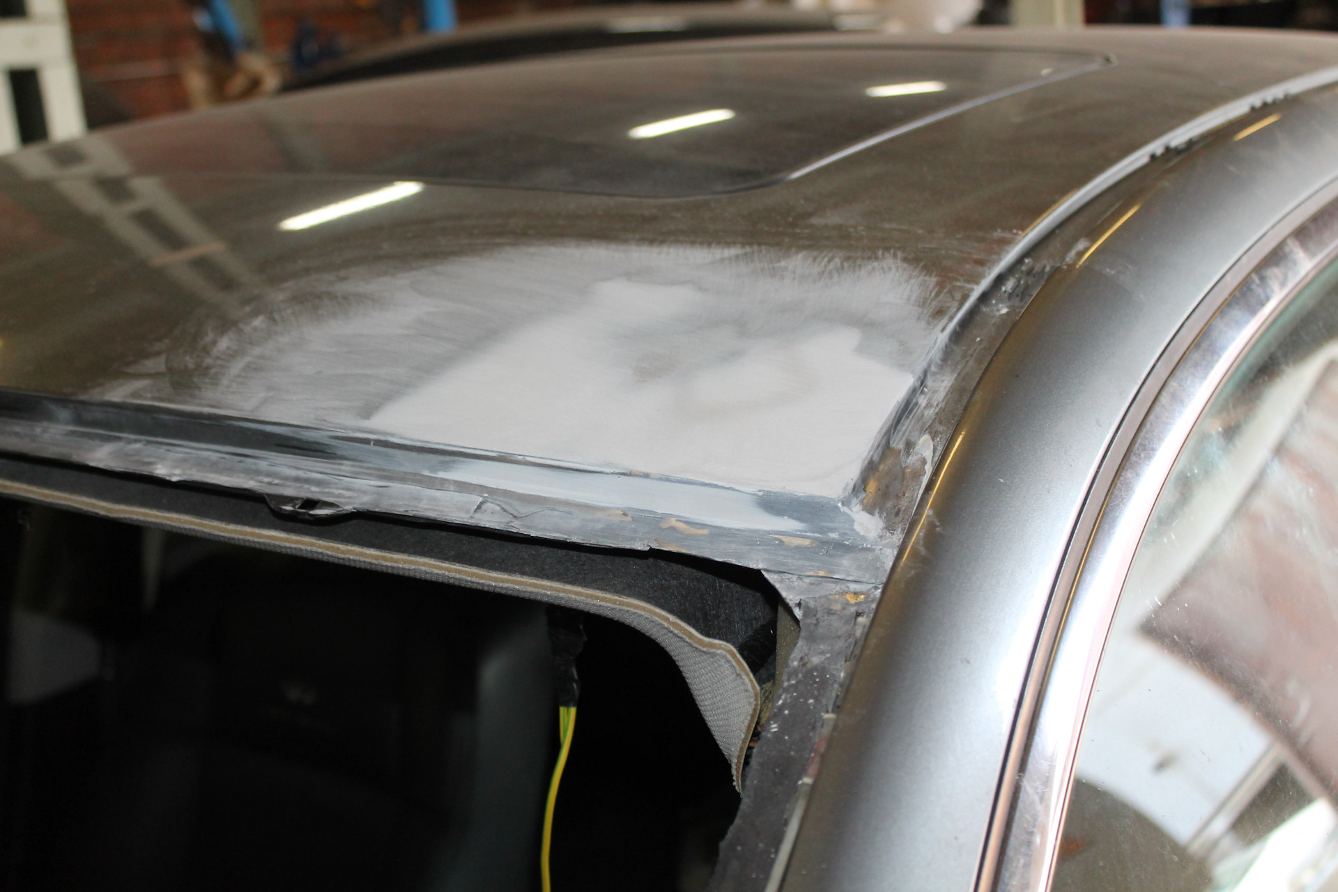

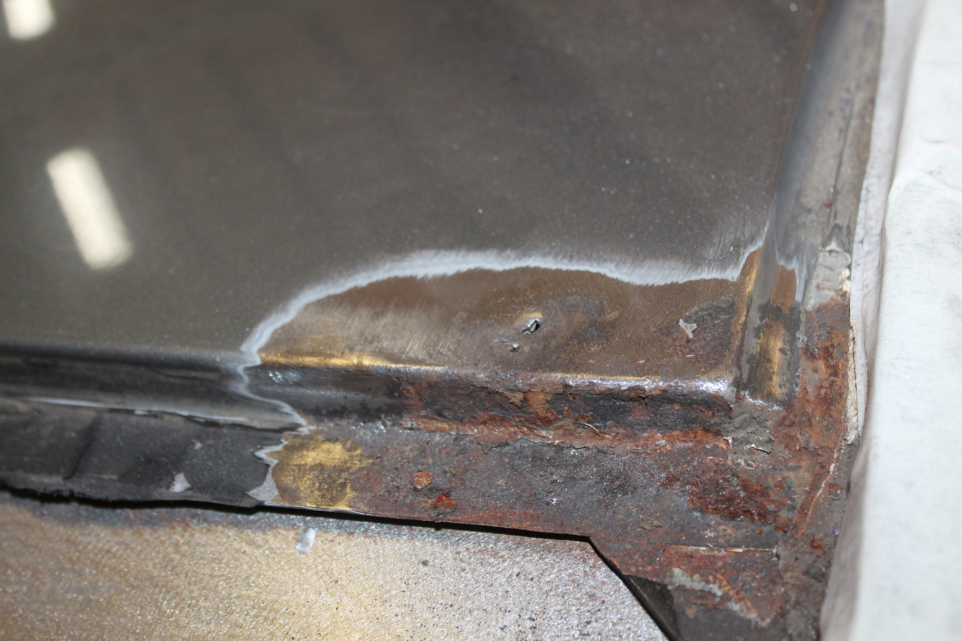

После замены стекла вылезли проблемы

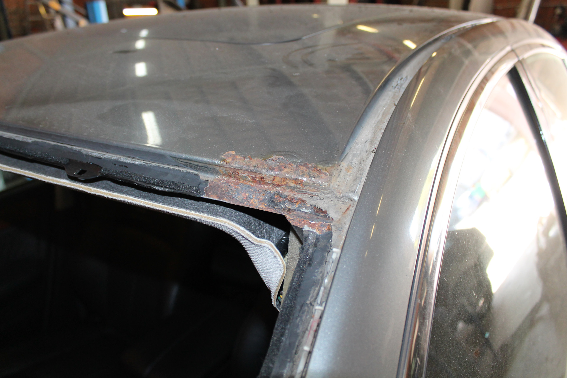

Прогнило насквозь, просто закидывать шпаклёвкой- отсроченная подлянка.
Стекло менять не хотели, но срезать не смогли- его посадили при вклейке без упоров и оно треснуло при проколе. Только зря деньги на вклейщиков на лишнем визите потеряли. А я ведь предлагал сразу на замену.
Ну да ладно, не так смертельно, как неприятна сама такая работа.

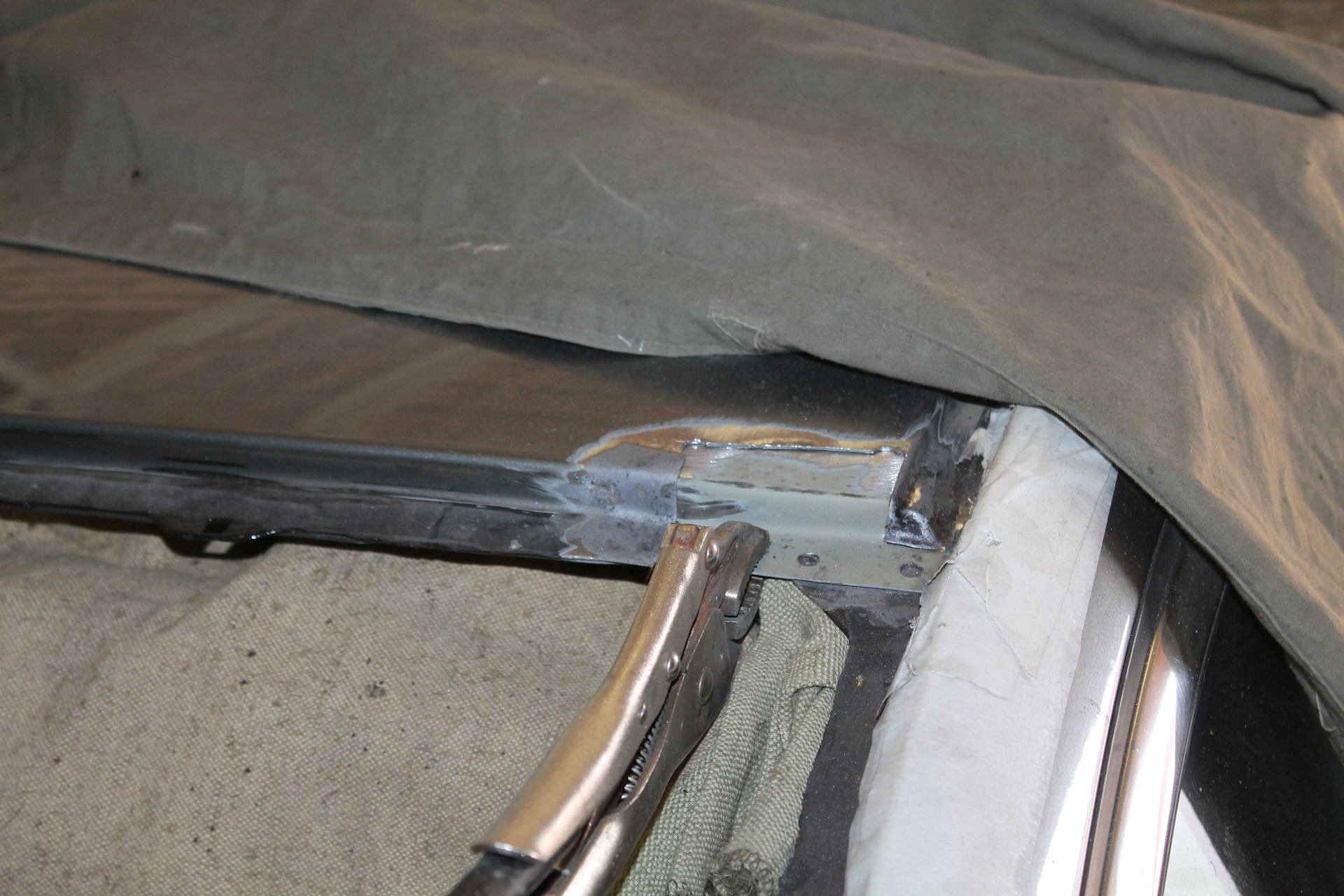

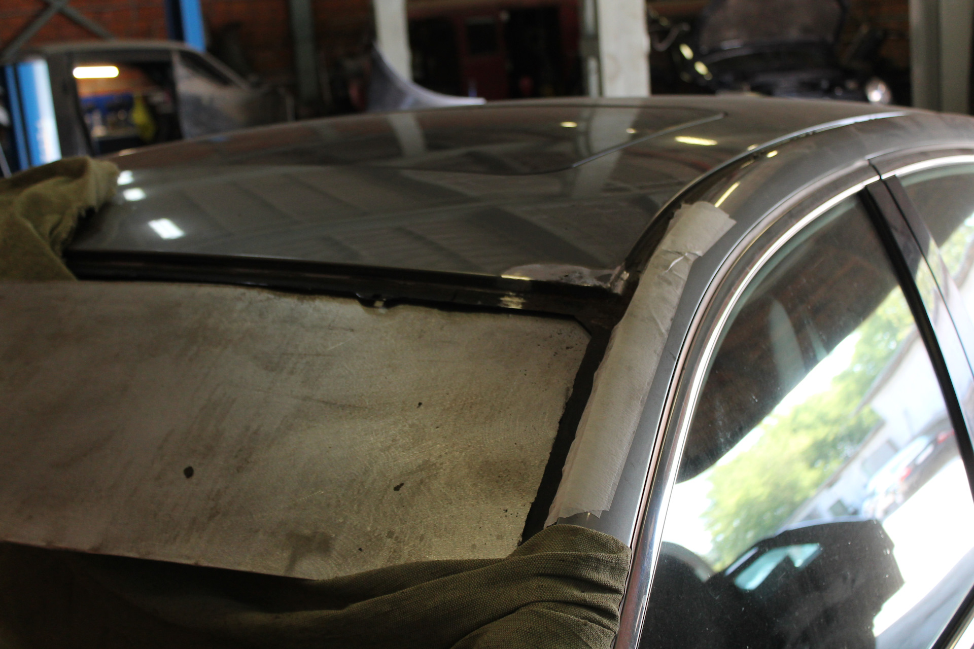

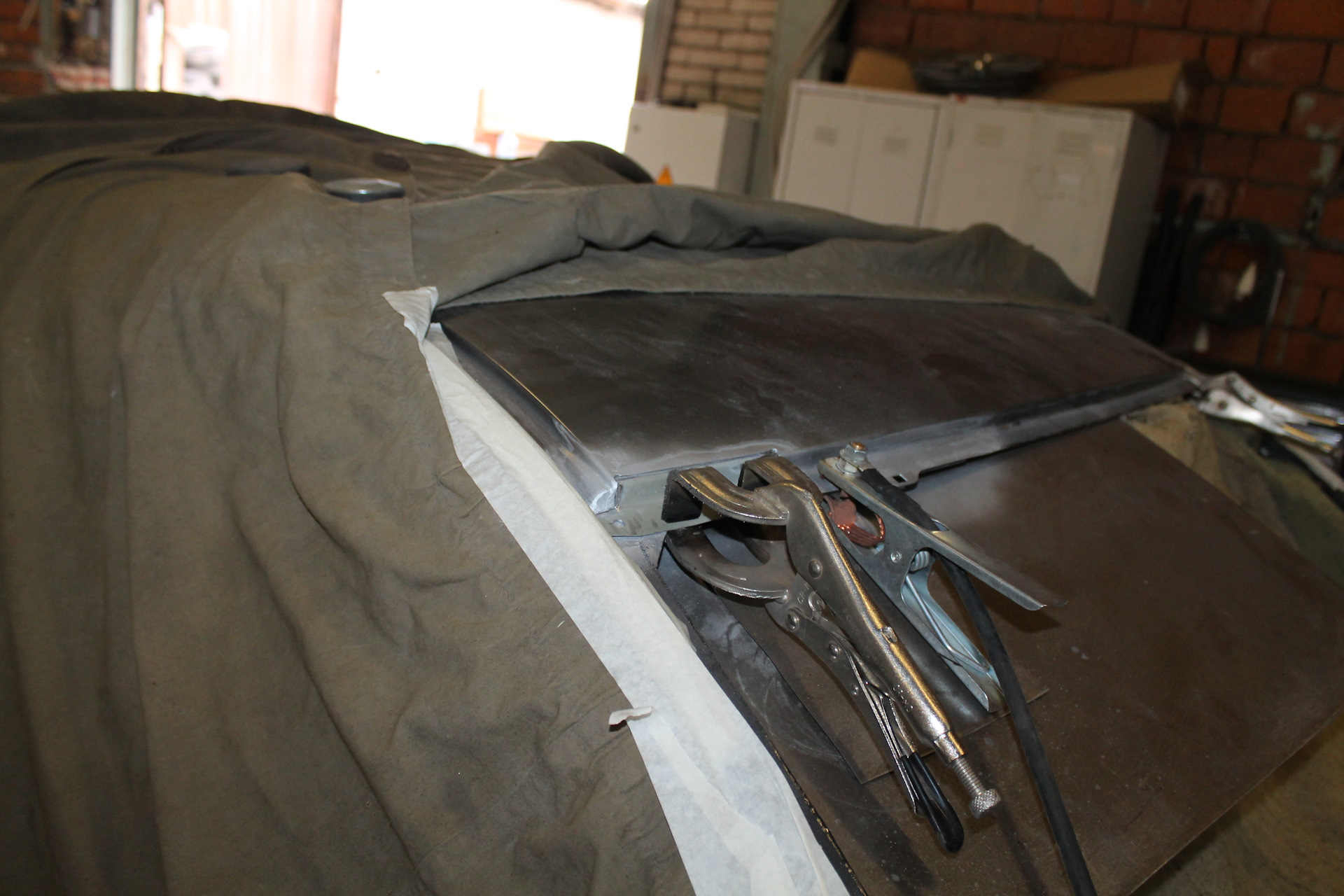

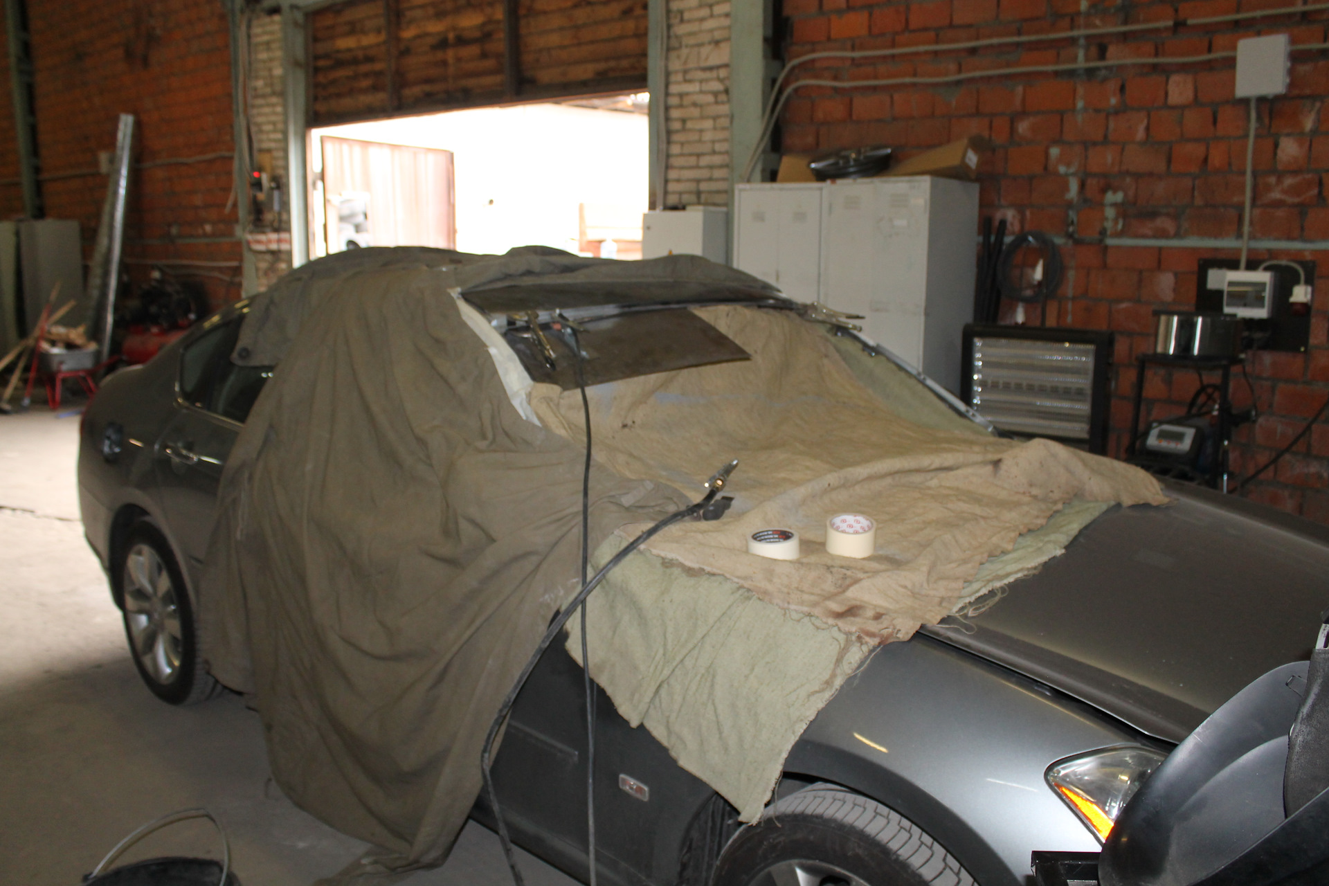

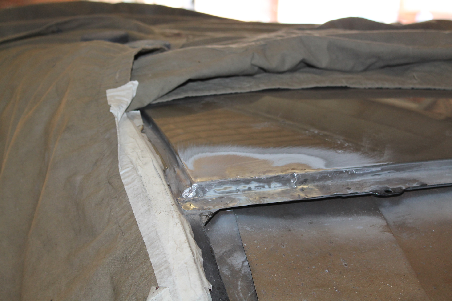

Подразобрал потолок, выдернул мешающие провода козырьков, обёрнутые поролоном- они бы точно загорелись. Изготовил по форме крыши страхующую при сварке железку
и мобилизовал все имеющиеся в наличии тряпки. Негорючие- в ветровой проём, остальные на защиту стекляшек.

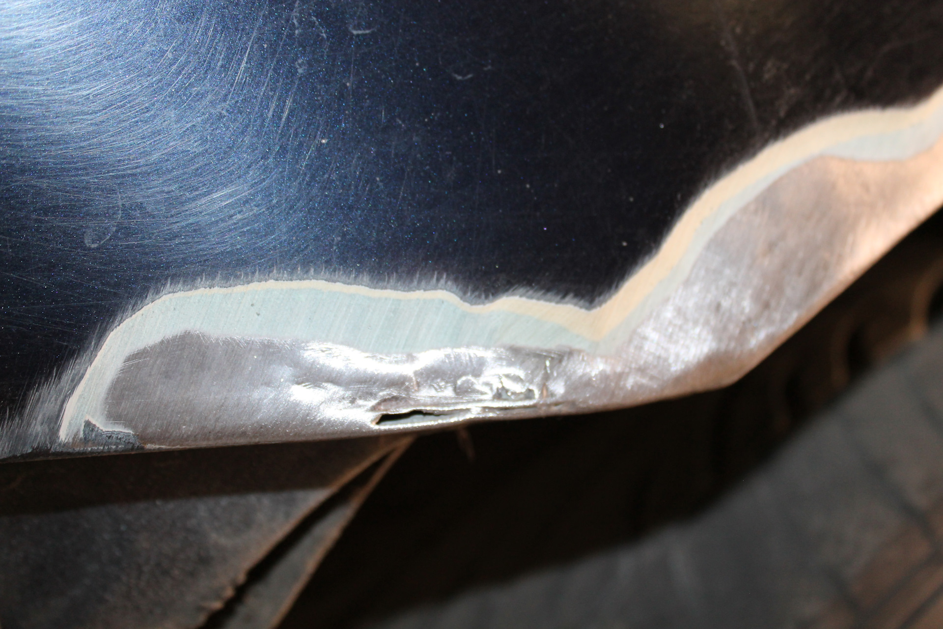

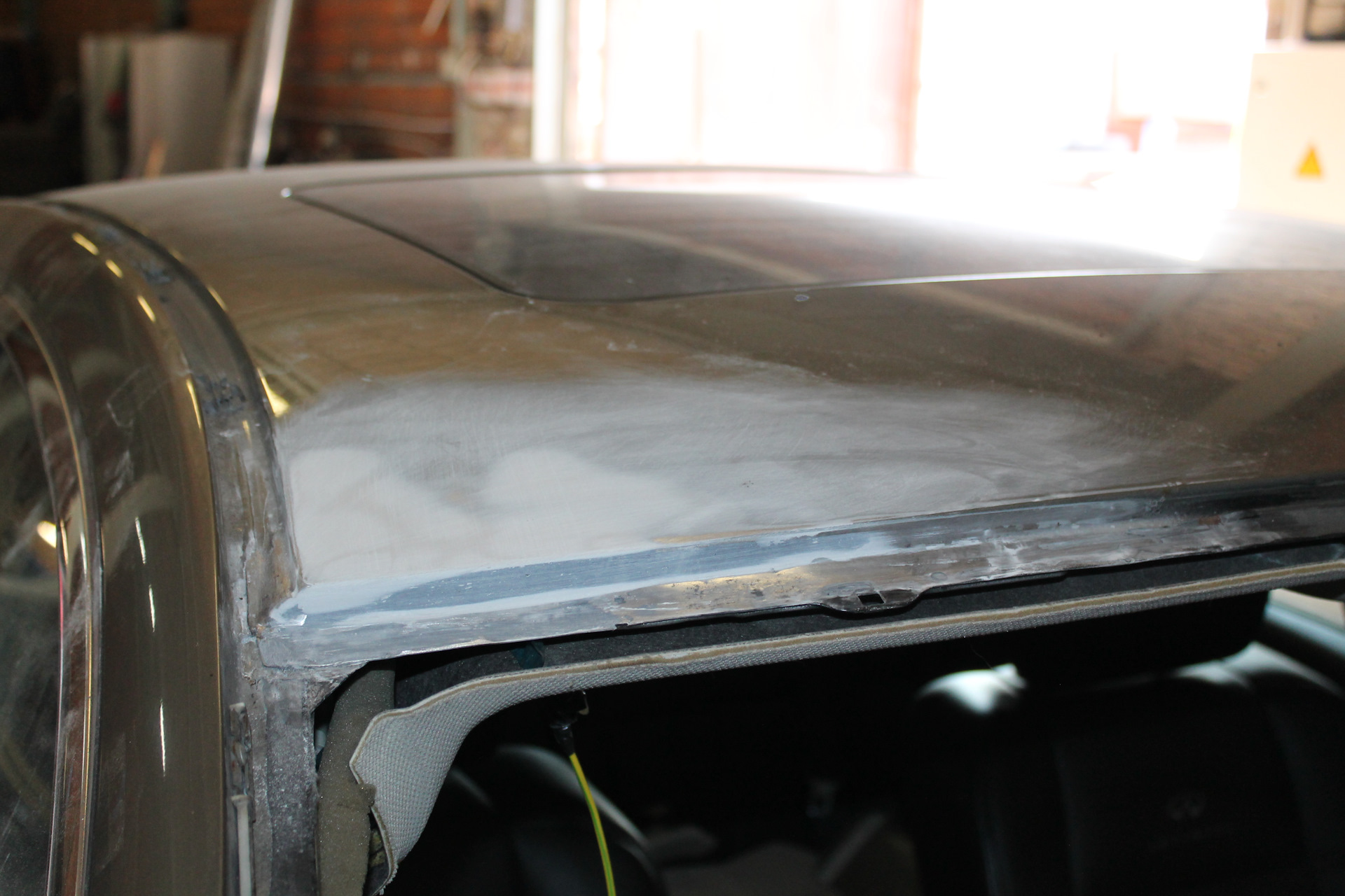

Варится оцинкованный металл паскудно, а цинк я болгаркой не снимаю, металл и так достаточно тонкий. Донор металла- всё тот же капот микробуса В4.
Первый слой шпаклёвки- углеволокно от Ю пола, далее их же Рапид
В понедельник крыша уходит под грунт с окраской вечером.

На самом деле в этом авто всё хорошо, это вклейшики рамку загондошили.
Ну стекольщики вечно портят эту рамку.

А я такую дырку варить не стал побоялся перегрева, увода, прожига салона, да и поленился всё разбирать…вычистил и пригласил человека с паяльником, запаяли…вроде крепко, на углу от вибраций отвалиться не должно)
Видимо, у тебя был не такой запущенный случай. У меня же полка стекла сгнила насмерть, её чистить только пескоструем, даже и не знаю, как в этом случае салон защитить.
Я после крыла у Ауди песок из головы пол дня вытряхивал.
да, конечно всё было проще…под стеклом цело, в углу был паук на крыше, превратился в дырку…
Были моменты, когда я напаивал заплатку. Но меня всегда напрягал вопрос, что вообще на олове держится.
По идее только кислотник, от этого его и название из за хорошей химической адгезии к материалам…я надеюсь на это по крайней мере) Лет 15 назад он позиционировался как грунт по цинку.
Шпаклёвка на олове точно фигово держится. Или нужно делать риску типа гребня волны в момент загиба и под этот загиб и подсовывать.
ArthurCS
А как так сгнило та? Там же оцинковка!
Оцинковка без грунта в московских зимних коктейлях может уходить со скоростью 1 мкм\мес. А на современных машинах их обычно всего 5.
